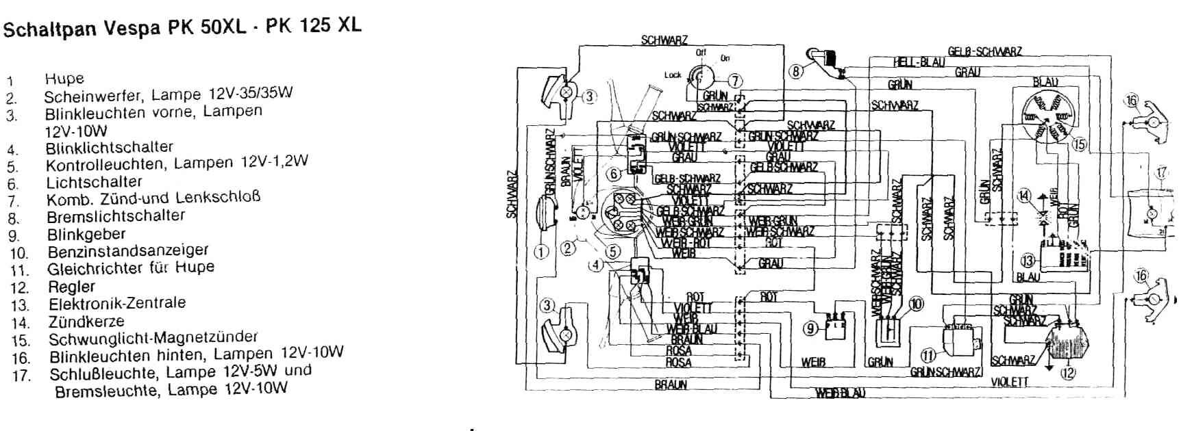

    Hi
    Falls du Explosionszeichungen eventuell mit schaltplänen suchst,schau mal auf der seite von SIP ansonsten gib mal bei google schaltplan vespa pk50 als pdf ein
    habe da auch für meine Vespen was gefunden!
    gruß Daniel :-2

    Hi
    Hab was gefunden,hoffe du kannst damit was anfangen
    gruß daniel

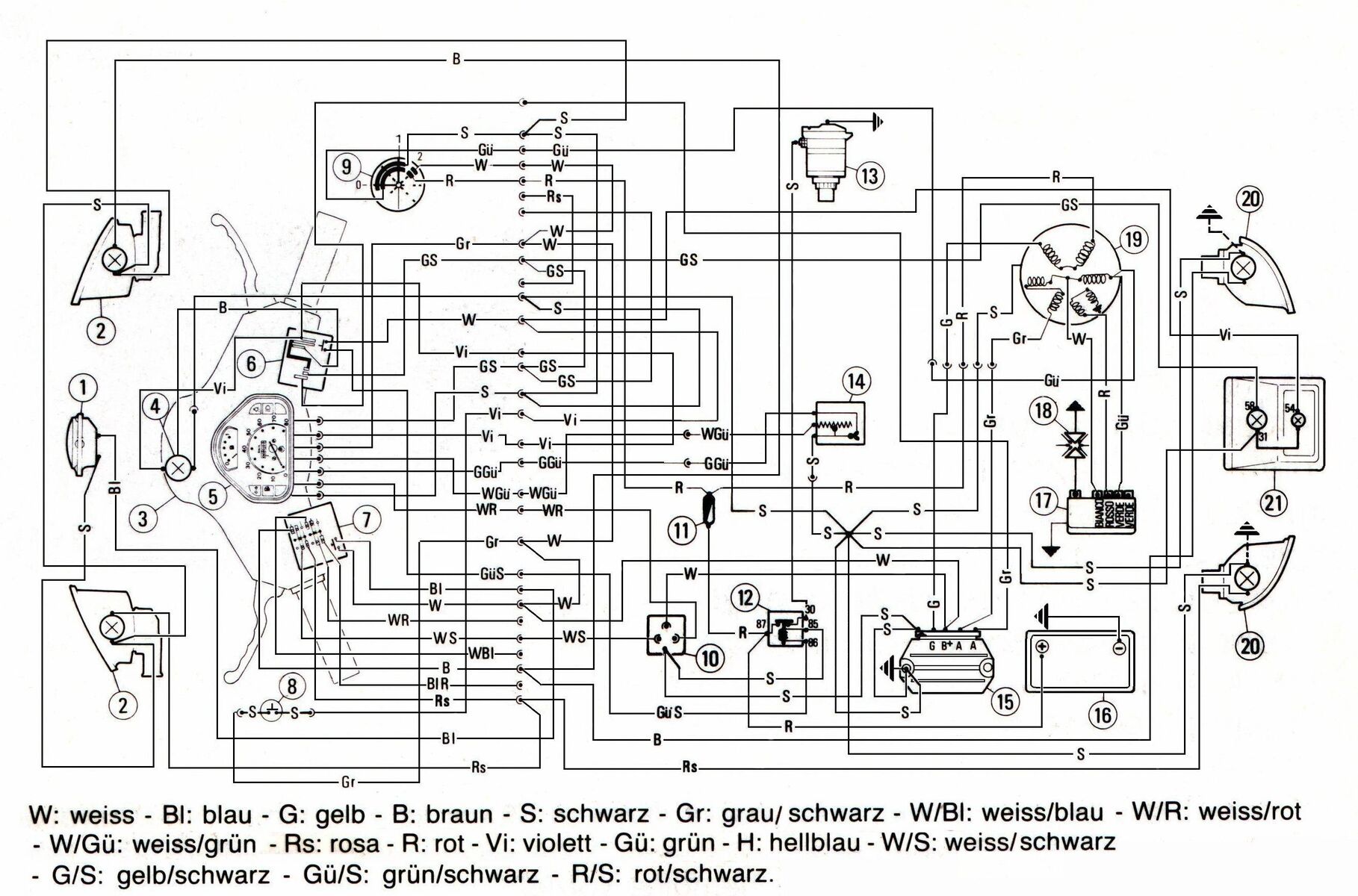

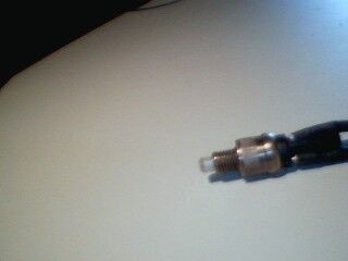

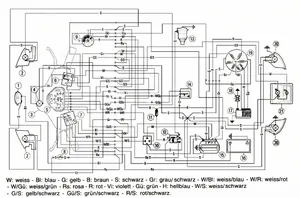

    • June 13, 2010 at 14:11
    Hi der Schalter am Kupplungshebel (der in Warheit ein Bremshebel ist) ist der Schalter für das Bremslicht. Der sieht so aus. Wenn Du eine Batterie hast, gibt es zwei Möglichkeiten, Blinker über Gleichstrom oder Wechselstrom. Das sind dann auch verschiedene Relais. Dafür ist dann dieser Schaltplan zuständig. Das Anlasserrelais wird über den oben angesprochenen Bremslichtschalter gesteuert, der dient dann dazu, zu verhindern, dass man in den laufenden Motor startet. Beim Betätigen des Anlasserknopfes MUSS der linke Bremshebel gezogen sein. Über diesen Schalter kommt der Strom für das Anlasserrelais UND das Bremslicht. Schalter vom Piaggio-Händler ? Relais hier im Forum unter "Suche" oder auch beim Piaggio-Händler.
