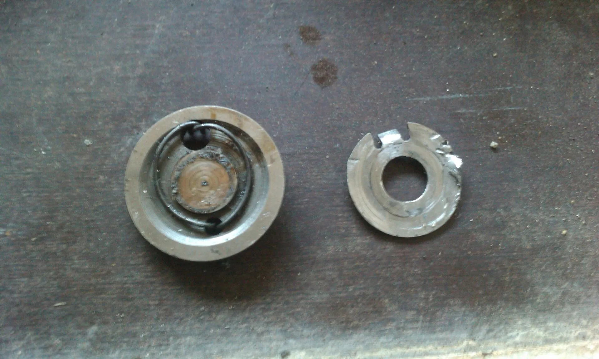

  • Ein Freund hat ne V50 gekauft - Motor war ausgebaut, alle Lager, SiRi und Dichtungen wurden gewechselt.
    Nun haben wir aus der mitgelieferten Kiste Zylinderkopf und Auspuff montiert. In dieser Kiste lagen dann noch 2 Teile, die ich nicht zuordnen kann.
    Hoffe, es ist nicht aus dem Innenleben des Motors. Vielleicht haben die Kenner unter euch den richtigen Blick und erkennen auf Anhieb, wo diese Teile hingehören.
    Wollen am WE eigentlich den Motor montieren und will so sicher gehen, dass wir ihn nicht umsonst eingehängt haben.
    Danke schon mal...
  • das linke ist die andruckplatte der kupplung
    das rechte ist die sicherungsscheibe oder das sicherungsblech der kupplung
    beides sind innenteile des motors... aber du musst dafür nicht den ganzen motor spalten... es reicht den kupplungsdeckel zu demontieren
    das sicherungsblech gehört unter die mutter mit der die kupplung festgezogen wird.. das blech muss dannach aufgebogen wreden, damit die mutter sich nicht öffnen kann
    die andruckplatte muss dann oben auf die kupplung gemacht werden, so dass die mutter die die kupplungt hält nicht mehr zu sehen ist!

  • Und weil das Sicherungsblech schon so angefressen aussieht, würde ich direkt ein neues nehmen. Kann man zwar noch verwenden, aber die Dinger kosten kein Geld.
