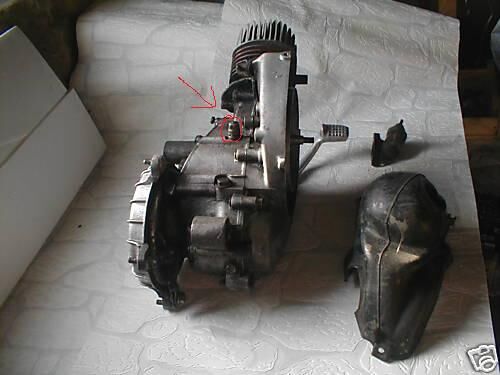

    Also ich tippe eher darauf, dass der Simmering unter der Bremsankerplatte undicht ist oder der Motor (Papierdichtung) selbst.
    Besagte Schraube befindet sich hier:

    die entlüftungsschraube ist das fette komisch aussehende schraubendings am rücken des getriebes.
    stell den roller einfach auf den kopf, wenns rausläuft, funktioniert die schraube. ^^
