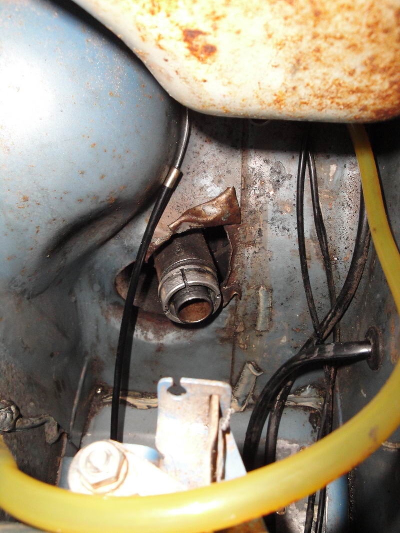

    ich hab mir ja vor ein paar Tagen eine 1980 V50n Special gekauft (Bilder gabs im (günstige Vespas Thread)). Da ja immer wieder Fragen hoch kommen, werde ich diesen thread wohl immer mal wieder hoch holen :)
    Die Kiste war nur eine Notlösung, habe aber viel Spaß mit ihr. Ich bin bis jetzt ~500km gefahren ohne was dran zu machen und der Spaß kam sicher auch vom 133er Kit.
    Das ist auch schon fast alles was ich über die Technik weiß, der Vorbesitzer hatte überhaupt keine Ahnung und immer wenn es Probleme gab, ging die Kiste zu Scooter & Service (nach seiner Aussage).
    Jedenfalls auf dem schnellen Blick sah das Setup so aus:
    Zylinder mit ordentlich Kompression und Drehmoment
    19er Vergaser
    Banane

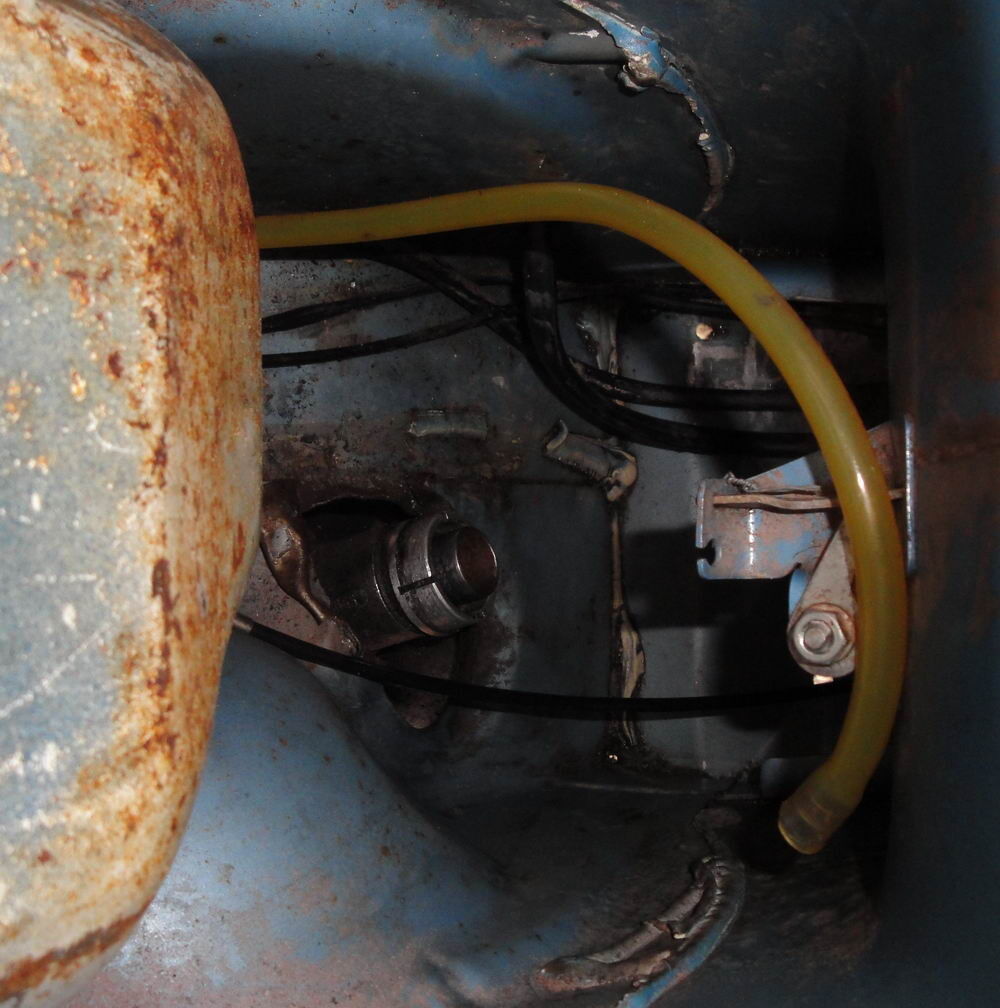

    Gestern kotze sie ein bisschen rum, weswegen ich den Vergaser heute demontiert und gereinigt habe. Der Vergaserraum wurde auch gleich grob ausgewischt, denn die Kiste ist immer ohne die Vergaser-Manschette gefahren worden - wie auch, wenn der Durchgang übel grobmotorisch bearbeitet wurde.
    Den Mangel hatte ich schon beim Kauf gesehen, war mir aber relativ schnuppe :D
    Da ich die kleene Orange aber doch lieber mag als ich dachte, sollte heute zumindestens bei dem Vergasereinbau eine Manschette mit rein, aber irgendwas haut da nicht hin.
    Kann das sein, das es sich um ein PK-Ansaugstutzen handelt, so wie der sitzt?
    Falls ja, muss ich wohl husch husch einen passenden bestellen :D

    sieht mir sehr nach pk-ass aus, der 19er für die v50 hätte ja durch das originalloch gepasst.
    was fürn 133er ists denn eigentlich? dr oder polini?
    falls polini hol dir besser nicht nur nen neuen ass, sondern auch gleich nen größeren gaser.
    24er ass für drehschieber und n 24er gaser halte ich für minimum, den unterschied ist dann deutlich spürbar.
    falls dr kannst den 19er lassen, aber auch dem würde mehr sicher nicht schaden.

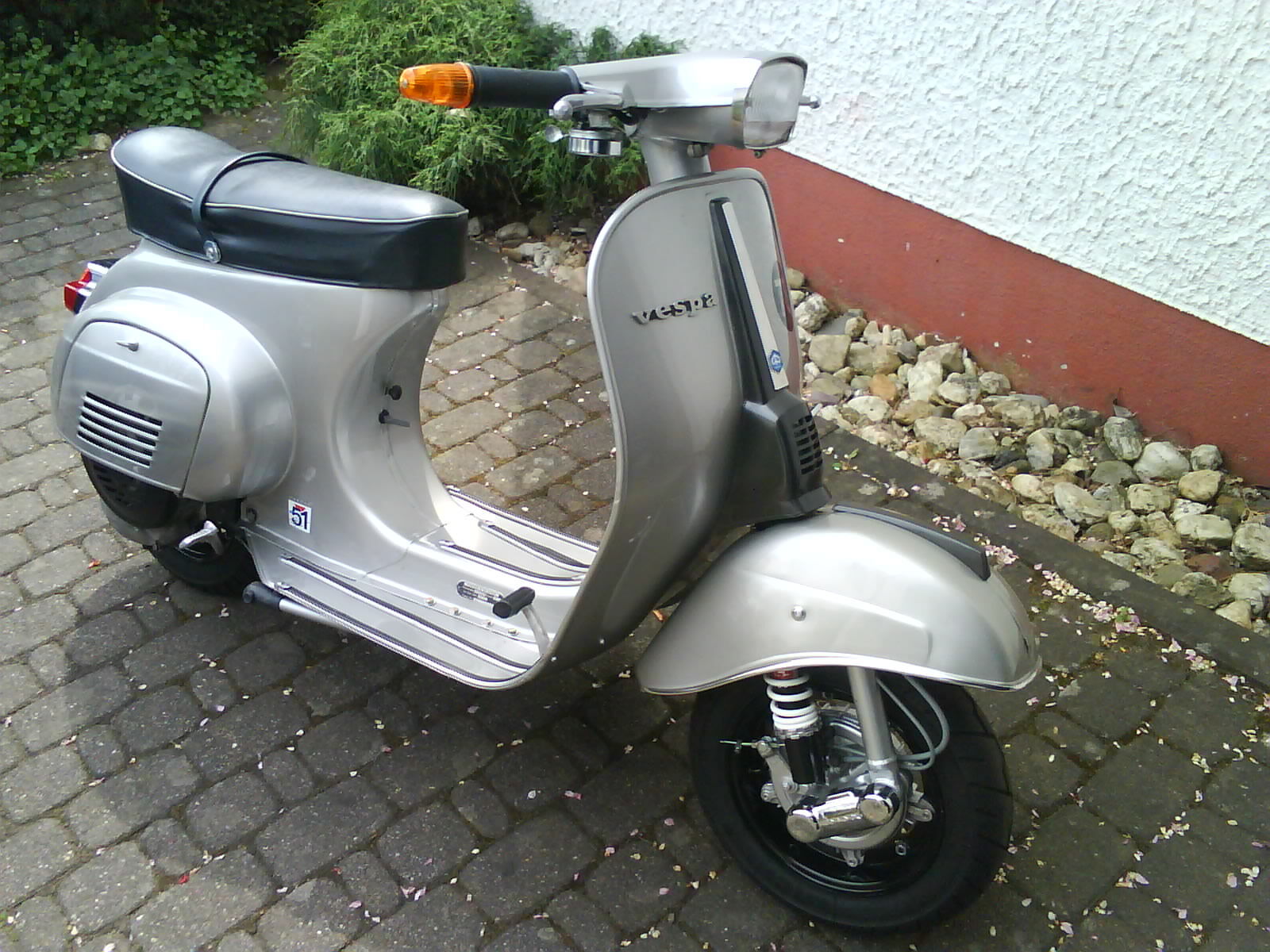

    • June 14, 2010 at 21:35
    @ pola: klar, das ist die perfekte lösung
    ich muss aber auch sagen ich finde den schwingenwinkel bei mir nicht zu flach (siehe Foto) und der YSS federt auch nicht wirklich weit ein.
    Dadurch dass der Nachlauf sich ein wenig erhöht läuft sie stabiler.. klar bei 5kmh kurven ist sie nicht mehr ganz sooo wendig.
    und der Kotflügel ist mit dem Adapter jetzt auch nicht soo hoch, dass es wirklich schlimm aussieht oder?
    da der threadersteller glaub ich ne günstige, schnelle Lösung wissen wollte hab ich das mal so gepostet...

    • June 14, 2010 at 21:47
    schaut auf dem foto überraschenderweise ganz gut aus, ich kenn das eigentlich anders.
    hast du auch ne seitenansicht der ganzen vespa und n foto von vorne?

    • June 14, 2010 at 23:06
    Voilà!
    klar von vorne sieht man dass ich den Koti bißchen biegen musste und dass er etwas schief sitzt.
    Anderseits war die ganze Aktion auch an nem Samstag nachmittag ohne Fremdarbeiten und mit relativ geringem Geldaufwand bewerkstelligt..

    marty joa, passt eigentlich. :thumbup:
    komisch, hatte den mal an ne unbearbeitete gabel gehalten, da war der winkel um einiges flacher.
