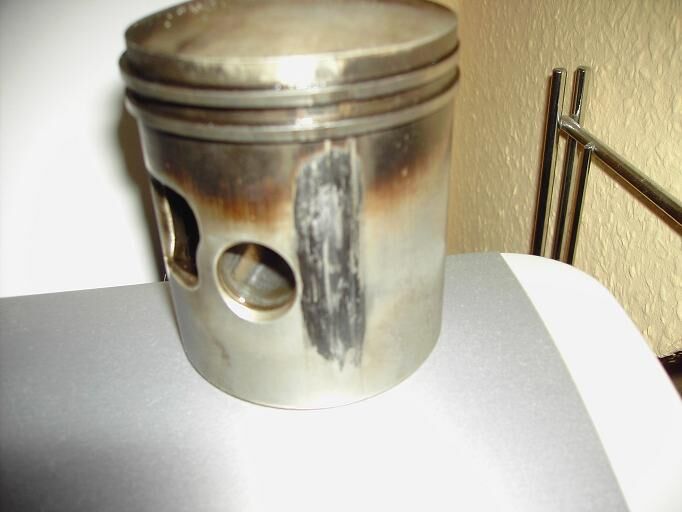

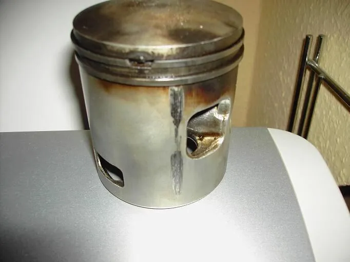

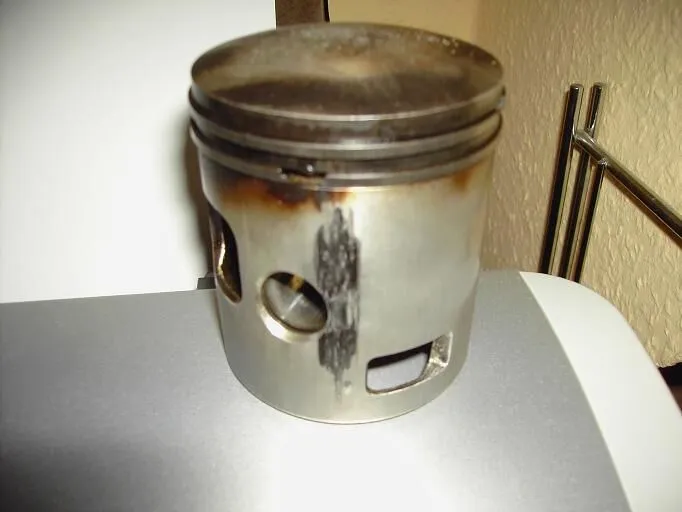

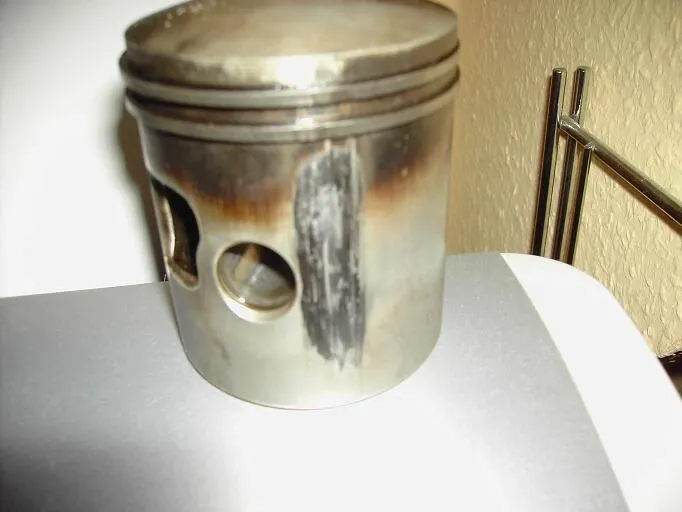

Eine PX 200 E Lusso, hat erst 17000 runter wie kommt so was? ![]()
Kolbenfresser wie kommt so was? Mit Bildern
Schmierfilm abgerissen?

Schätze mal Überhitzung durch Dauervollgas bei sommerlichen Temperaturen. Evtl. wurde das ganze durch falsche Zündeinstellung oder durch Falschluft abgemagertes Gemisch begünstigt. Zumindest sieht es - soweit man das erkennen kann - nach Vorstufe zu einem Loch im Kolbendach aus (leichte Graufärbung). Vielleicht auch abgerauchte Ölpumpe und dadurch fehlende Schmierung. Die Klemmerspuren verlaufen ziemlich genau entlang der Stehbolzen - Kopf ohne Drehmomentschlüssel einfach mal kräftig angezogen?

Hab vor ein paar Wochen den Luft filter angebohrt über diesen beiden Düsen die unter der Herzförmigen Vertiefung sitzen,da sie im niedrigen Drehzahlbereich sich immer verschluckt hat,hab hier mal da nach gefragt.Dauervollgas bei 80 kmh ?Zündung hab ich wie ich sie gekauft hab kontolliert war i.o.Schrauben hab ich nicht angefasst.Kolben war oben schwarz,hab ich abgewischt,hatt oben unter der Kerze kleine Vertiefungen im Kolben ganz minimal.Sah so aus als ob sie schon älter währen.Was für eine Zylindersatz empfehlt ihr.

und danach die bedüsung NICHT fetter gemacht --->> klassiker ,durch das aufbohren magert dir das gemisch ab halbgas ziemlich ab deshalb gehört nachher die bedüsung fetter
vermutlich ist ne 190/be4 /116er dedüsung drinnen
Diese gehört richtung 160/be3/118 event. 120
Ich halte es nicht für ausgeschlossen, dass sie durch die Löcher im Luftfilter im Teillastbereich (80 km/h) zu mager lief, wenn du die Bedüsung (Nebendüse, Mischrohr) nicht der größeren Luftzufuhr angepasst hast.
