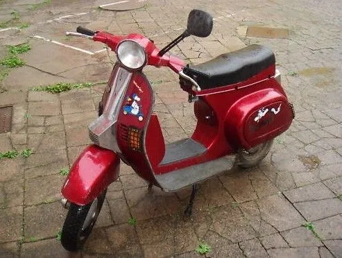

ich habe eine PK 50 S,die ich gerade Restauriere und wollte nun mal Fragen,
ob jemand schonmal einen V 50 Kotflügel an eine PK gebaut hat und mir evtl. ein paar Fotos schicken kann, wie das aussieht ?

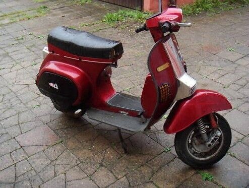

und? wie findest dus? meine meinung ist, dass die kaskaden da nicht zu passen.. die 50s kaskade erst recht nicht... und die pk xl kaskade läuft irgendwie in den falschen winkel drauf zu... müsstest wohl wenn eine "retro" kaskade vll anbauen von ner v50...
schöne grüße!
peter
ps: hier is auch noch ein bild...

Ich finde der Koti sieht stylisch aus.
Ist ja auch für ne Smallframe
hmm... versteh ich nicht dein witz. sind doch beides smallframes..
Die runde Kaskade von der xl2 passt Perfekt zum Kotflügel !!
der kotflügel passt nicht einfach so ge.
muss da schon bissl was anpassen und bohren und schleifen.
Ich sags mal so: Wer an seiner Vespa alles selbermacht, der kann auch ohne probleme den Kotflügel wechseln
du musst ihn nicht einfach austaschen.
musst an der stoßdämpfer aufnahme was verändern, neue löcher bohren.
naja wir werden ja sehen wer bald einen tzhread eröffnet mit....
wie passe ich den v50 koti an meine pk an
kannst mich dann fragen. hab es von vespino-hd gezeigt bekommen..alleine hätt ichs wahrscheinlich aufgegeben...wär mir zu umständlioch.aber jetzt hab ich den v50 koti auf meiner pk.
Ich weiß wie das geht ich habe doch selbst einen V50 auf meiner PK
