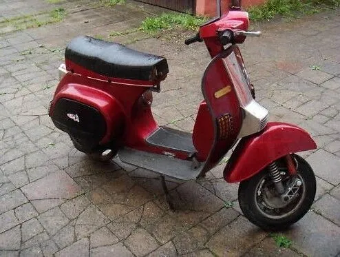

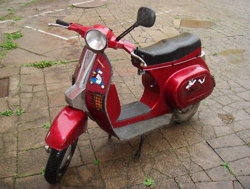

    ich habe eine PK 50 S,die ich gerade Restauriere und wollte nun mal Fragen,
    ob jemand schonmal einen V 50 Kotflügel an eine PK gebaut hat und mir evtl. ein paar Fotos schicken kann, wie das aussieht ?

    und? wie findest dus? meine meinung ist, dass die kaskaden da nicht zu passen.. die 50s kaskade erst recht nicht... und die pk xl kaskade läuft irgendwie in den falschen winkel drauf zu... müsstest wohl wenn eine "retro" kaskade vll anbauen von ner v50...
    schöne grüße!
    peter

    Danke für die schnellen Antworten.
    Werd jetz einen V 50 Kotlügel montieren.
    Vespafahrer13 2-)

    Ich finde der Koti sieht stylisch aus.

    ich find ihn zu schmal...

    Die runde Kaskade von der xl2 passt Perfekt zum Kotflügel !!
