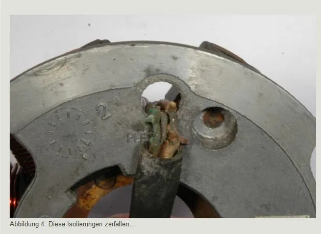

  • Hi, das hat, warscheinlich, mit der Kontrolleuchte nix zu tun. der Fehler liegt in der Zündgrundplatte (Picup). Aber ich würde doch zuerstden Lenker aufmachen und die Birne ersetzen, das ist das einfachste. Wenn dan der Fehler noch da ist, Picup ersetzen.
