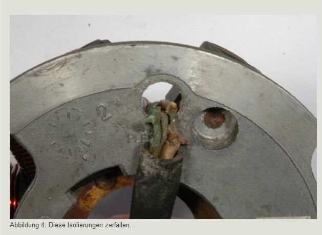

    Hilfe,
    meine PK 50XL Automatik stottert wenn ich das Licht einschalte und dreht nicht mehr voll hoch, paralell ist die Fernlichtkontrolle ausgefallen, egal ob ich Fern- bzw. Abblendlicht einschalte leuchtet nur die grüne Kontrol-Leuchte.
    Weis jemand RAT ?
    • June 23, 2010 at 13:21
    Hi, das hat, warscheinlich, mit der Kontrolleuchte nix zu tun. der Fehler liegt in der Zündgrundplatte (Picup). Aber ich würde doch zuerstden Lenker aufmachen und die Birne ersetzen, das ist das einfachste. Wenn dan der Fehler noch da ist, Picup ersetzen.

    • June 27, 2010 at 23:08
    Moin,
    ich hab ein ähnliches Problem.
    wenn ich mit meiner PK 50 XL automatic 50 km/h fahre und dann den Blinker setze, fängt der Motor an zu stottern...bzw es hört sich so an als ob der Motor nen Drehzalbegrenzer hätte..... woran liegt das?
    greetz yohman-)
    • June 28, 2010 at 09:26
    Ja hatte ich auch mal, bei der Kontrolle der Zündgrundplatte sah das dann so aus.
