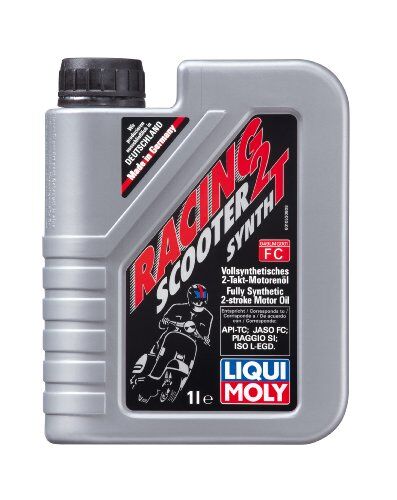

    Hol dir 2T Öl wo Scooter draufsteht o.ä ! würd dir vollsynthetisches empfehlen ! ich hol meins immer ausm real um die ecke, der hat liqui moly da!
