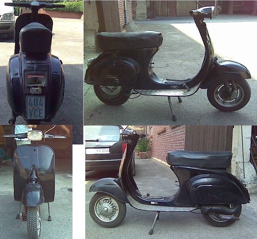

    • July 3, 2010 at 14:20
    So, habe Sie gekauft. Zustand ok. Beinschild sehr verbogen muss man zurecht biegen. dafür fast kein rost.einmal mit schwar übergelackt, original farbe orange.
    Lenker schlägt gegen karosse an, entweder neues lenkrohr oder rahmenmulde verengern, kaskade und rücklicht fehlt und wahrscheinlich ungeöffneter original-motor.
    das modell ist eine v50 n spezial ausführung b 3 gang mit trapezlenker 40 km/h....
    So ich habe euch ja angedroht weitere fragen zu stellen:
    unterm lenker links, fehlt da eine abdeckung oder ist das offen, so dass man die schaltzüge sehen kann?
    rahmennummer? Wo finde ich die?
    hinter der motorklappe fand ich eine DOM XXXXX Nummer, was bedeutet diese?
    In der Betriebserlaubnis steht keine motorennummer oder ein motorentyp, normal?
    und die modellbezeichnung ist hier vespa 50 n (ohne spezial). Wie kommt das?
    danke für eure antworten.

    • July 3, 2010 at 14:38
    Ja, da fehlt eine Abdeckung.
    Unter der rechten Seitenklappe in dem Falz an dem die Haube aufliegt etwas links oben. Fängt mit V... an.
    Heißt nicht DOM sondern DGM.
    Zitat von Fettkimme
    DGM = Direzione Generale della Motorizzazione ( Bauseriennummer des italinischen KVA )
    Ja.
    Lt. Papieren heißen auch die Spezial 50N.

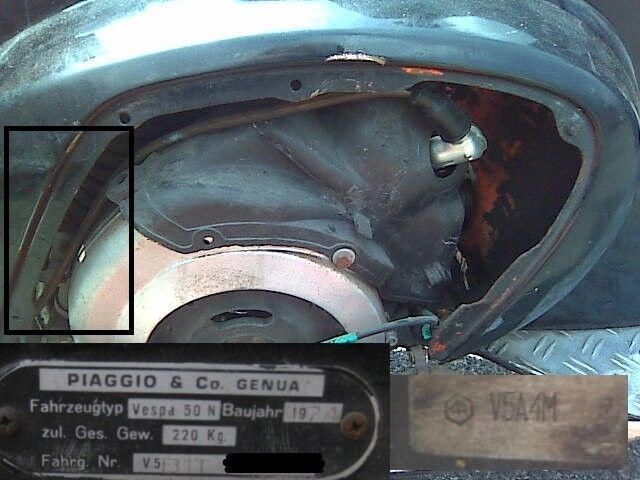

    • July 4, 2010 at 16:01
    So habe nochmal eine Fragen wg. Rahmennummer, Modell und Motorennummer....
    DGM ist jetzt klar was das ist, aber warum habe ich keine normale Rahmennummer?
    In dem auf dem Markiertenfoto ist nur die DGM nummer und drunter, wo sonst immer die Rahmennummer stehen, würde schlicht der Platz dafür fehlen???
    Ist das der richtige/originale Motor für mein Modell? ist ein 3 Gang!
    Scooterhelp kennt diesen nicht.
    Laut scooterhelp ist das eine 1973 Vespa 50 spezial, auf dem Typenschild steht 74.
      • 51.42 kB
      • 640 × 480
      • 367

    • July 4, 2010 at 16:07
    Müsste hier nicht ein v5b1M motor drin sein???

    • July 4, 2010 at 17:30
    Die Rahmennummer ist bei ca. 11Uhr, also rechts von deinem eingezeichneten Kasten. Ist eventuell überlackiert. Und drin sein muß eben ein 50ccm Motor. Austauschmotoren haben eben andere Nummern.
  • sam1981
    1,082
    138
    wolfsburg
    vespa 50 n bj 66 / 67 / vespa 50 L 68 special 1.serie 69 /vespa 50 r bj 74
    • July 5, 2010 at 10:20
    das liegt daran wil scooterhelp nur die italienischen modele kennt die wurden in deutschland mit neuen nummern versehen deswegen:-)
    mfg
