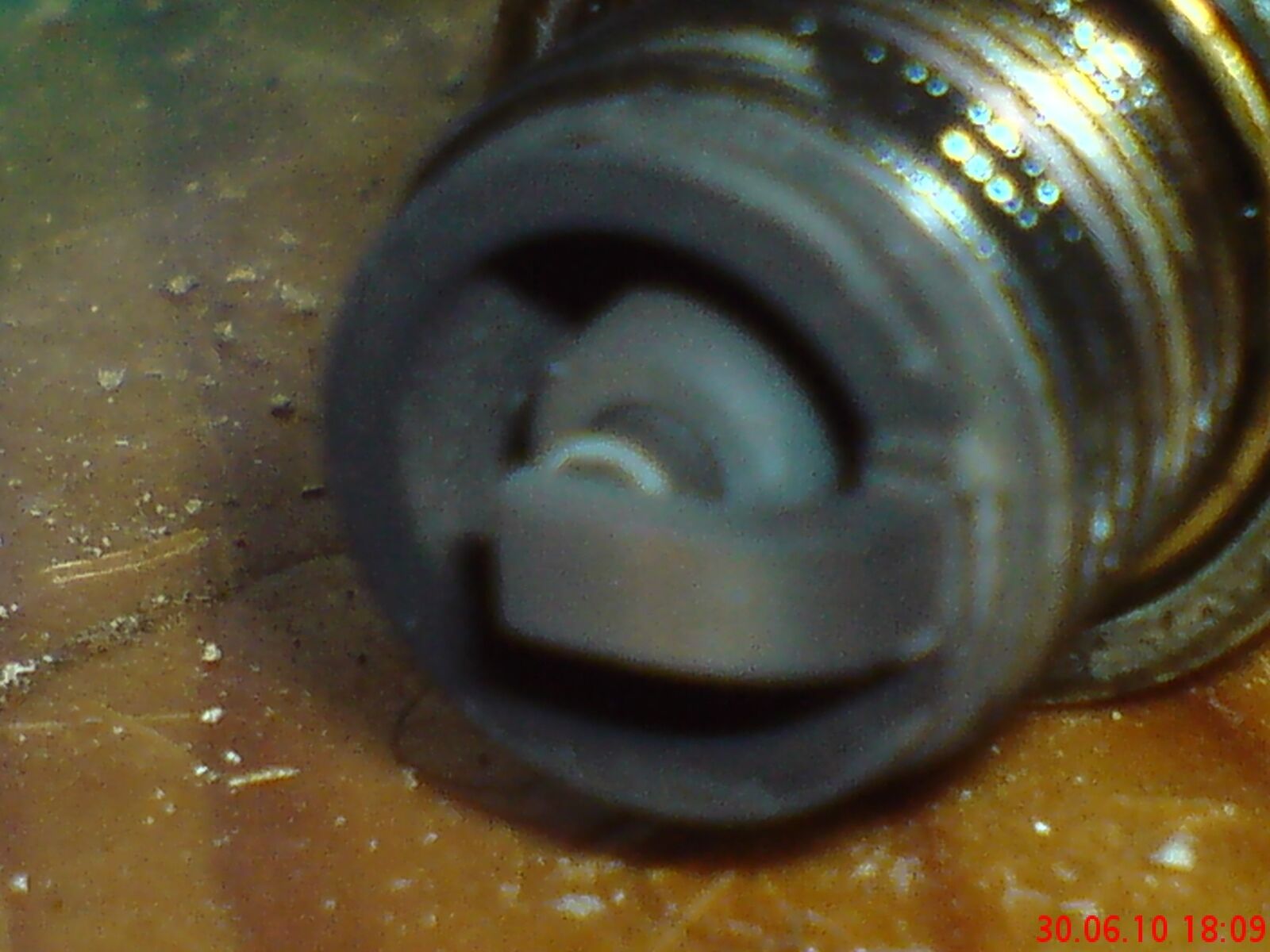

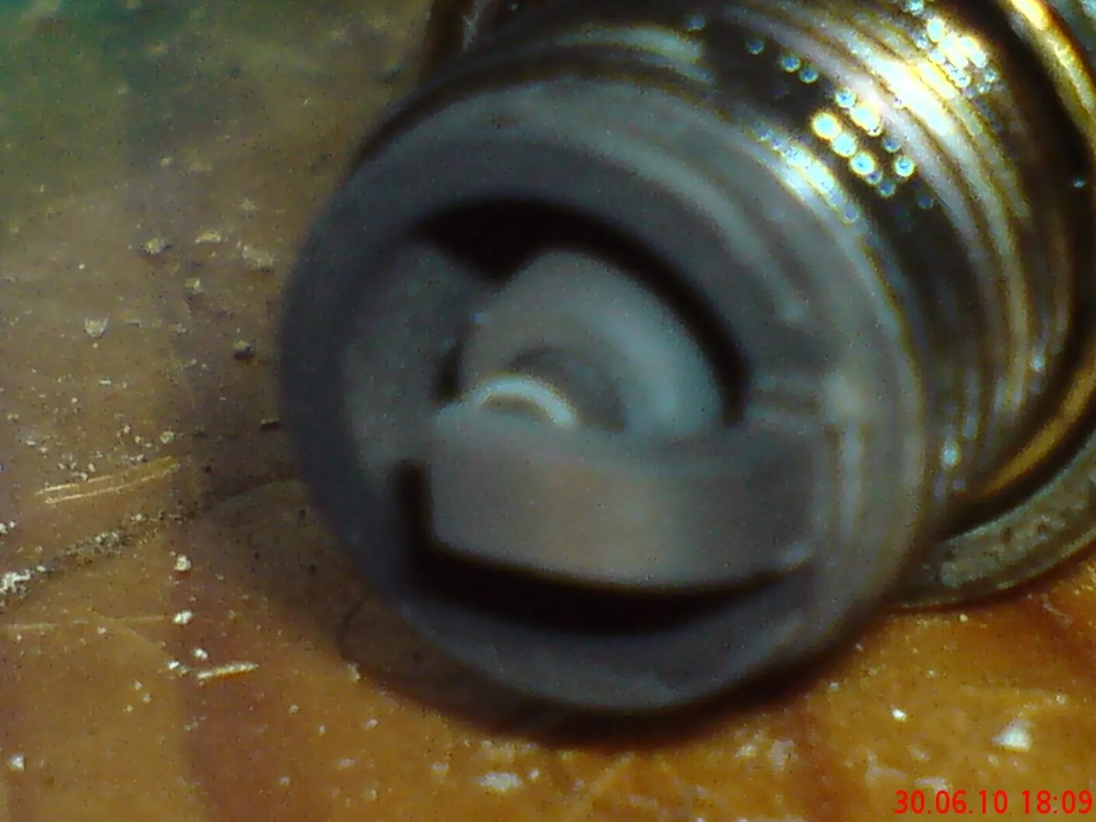

  • Weißer Ring? ?( könnte der Isolator sein ?(
    Ein Bild sagt mehr als tausent Worte :thumbup:

  • vergaser ist ordentlich gereinigt?
    kerzenbild von der beschreibung her zu mager (sausus sagts was besser wäre...)
    klemmer ist auch mieist ein indiz für zu mager...
    düse aber eigentlich schon recht groß... daher der verdacht auf unsauberen gaser... wenn der sauber.. größere HD versuchen...

  • Schade das nur die Umgebung scharf auf dem Foto ist. :wacko:
    Aber der Weis Ring ist schon seltsam :whistling: .Rest hab ich ja schon gesagt :thumbup:

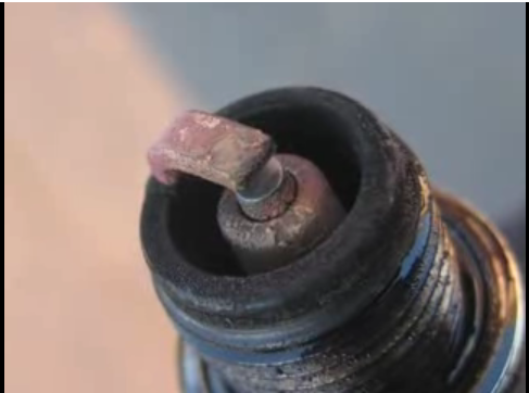

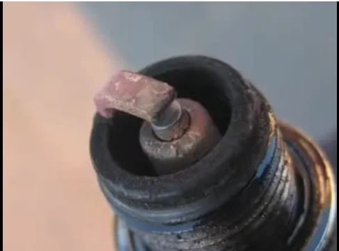

  • zu mager, hellbraun reicht nicht, sollte dunkleres braun sein.
  • ja das stimmt, hab leider kein besseres parat gehabt. aber das ist schon eher zielführend als "seine" naja mehr oder weniger hellgrauen kerze. :rolleyes:
