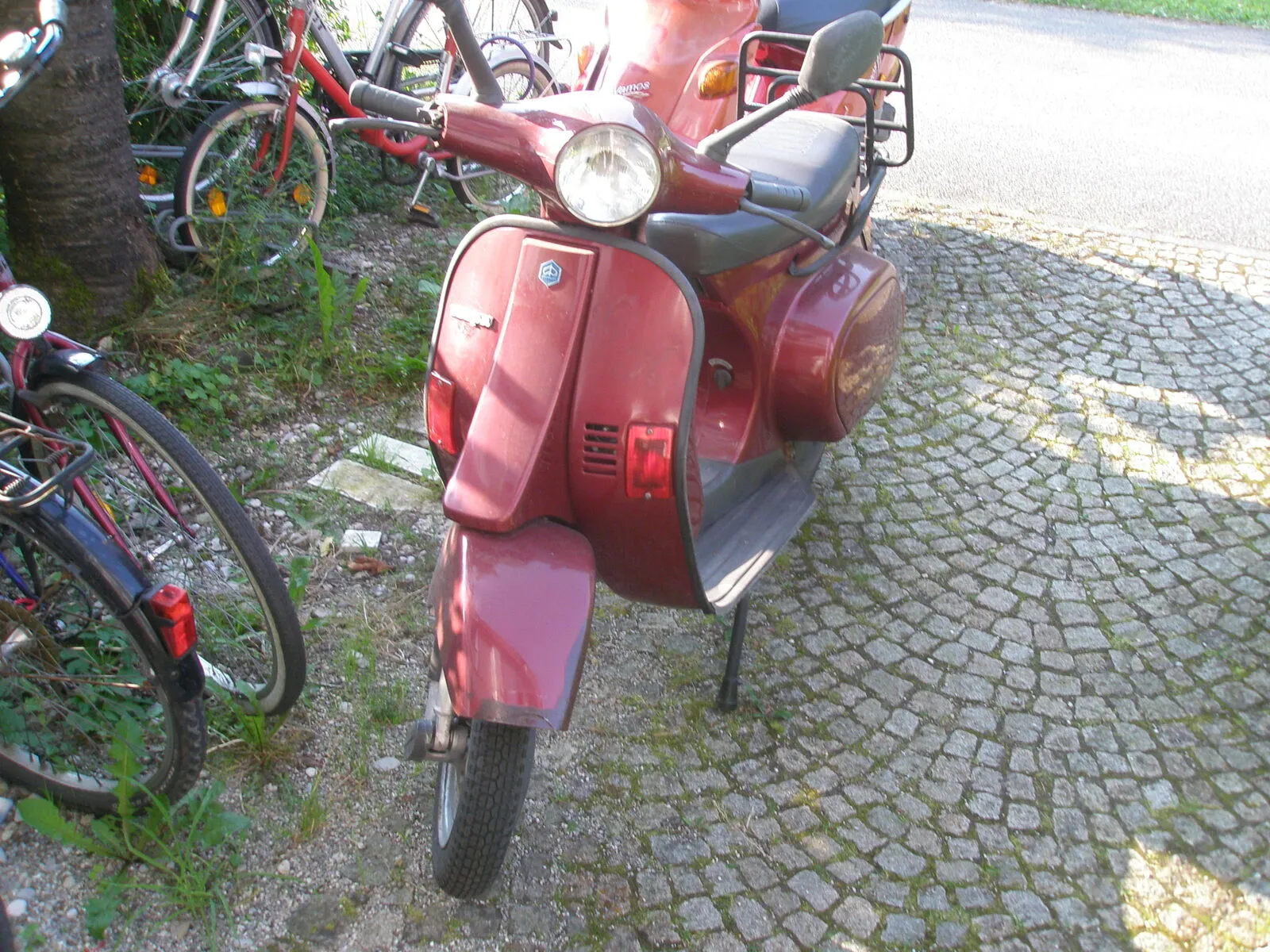

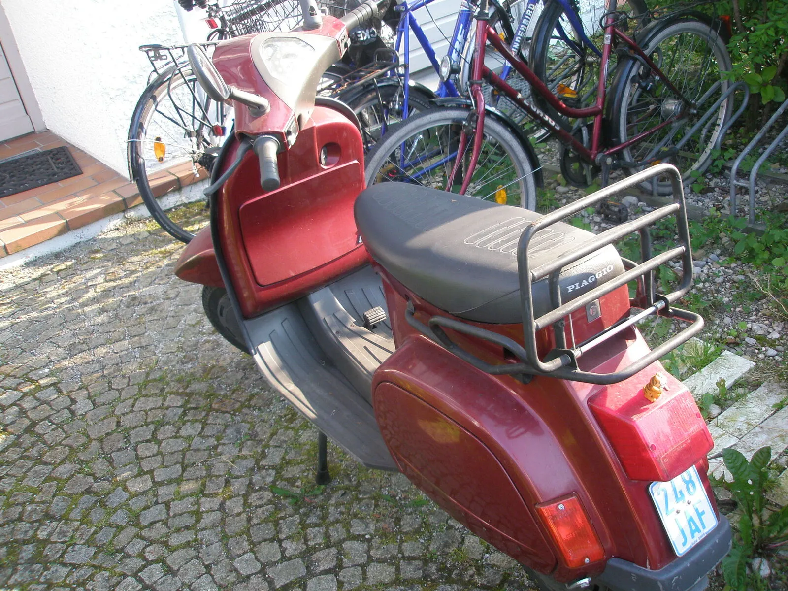

    Es handelt sich um eine Vespa PK 50 XL Baujahr 1990 mit gerade mal 7760 km!

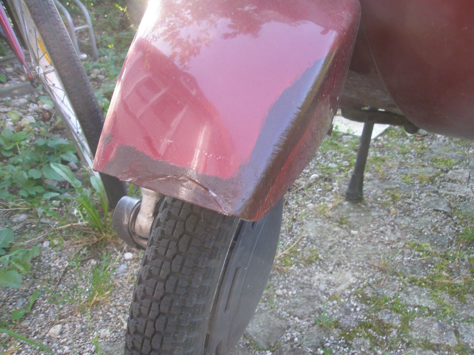

    Vorne ist leider ein kleines Stück abgesplittert, mein Vater hats wieder angeklebt und drüber lackiert (s. Bilder).

    Eine Intandsetzung des Motors in einer Werkstatt käme deshalb wohl einem wirtschaftlichen Totalschaden gleich, deshalb ist der Roller nur noch für Bastler interessant. Angesichts der Schäden und des eher mäßigen optischen Zustandes würde ich irgendwas zwischen 200 und 300 Euro für erzielbar halten.
