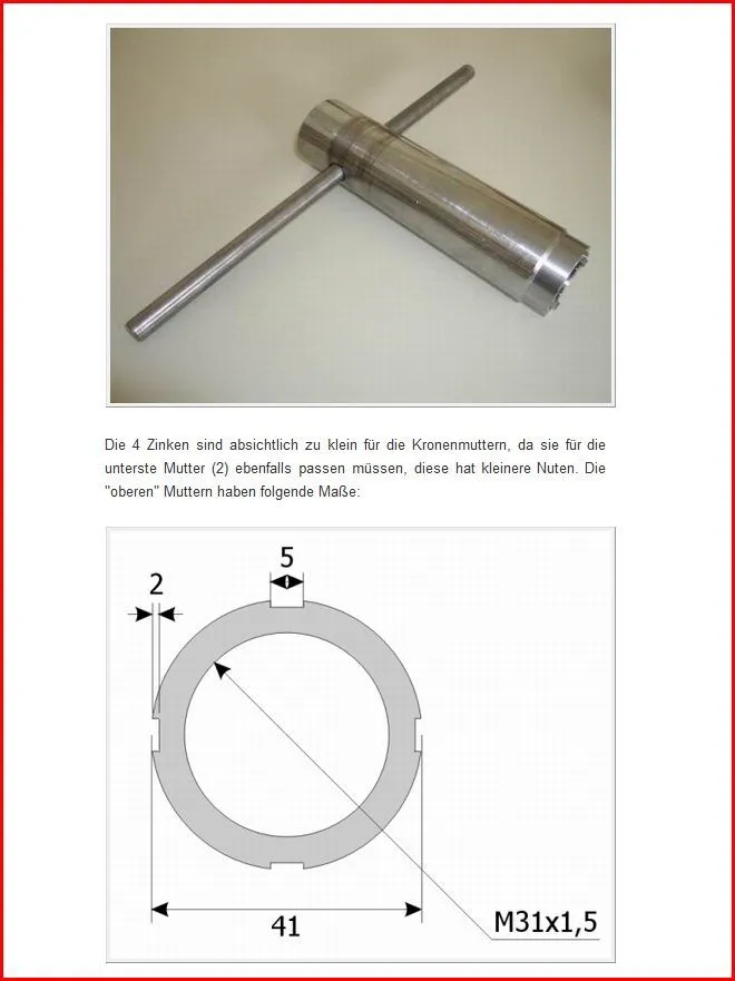

Dann welches Werkzeug benötigt man eigentlich noch für eine Pk, ich denke da an den Hackenschlüssel für die Lenkerschrauben.( Welchen kann man da nehmen?)

Und die Idee mit dem Hakenschlüssel kannst Du knicken, der bringt nix weil die Muttern in einer Mulde sitzen. Dafür braucht mann einen speziellen Schlüssel.
