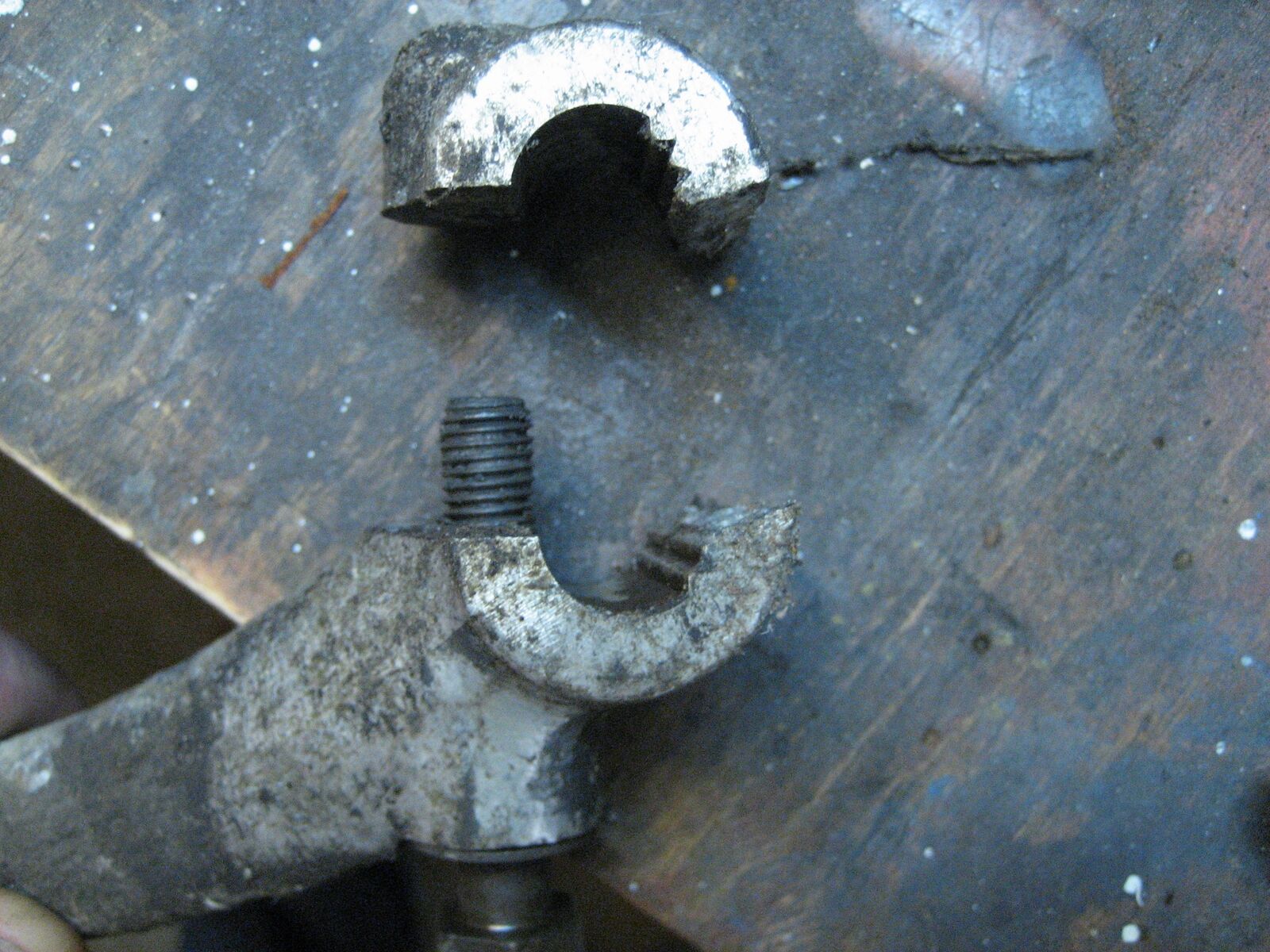

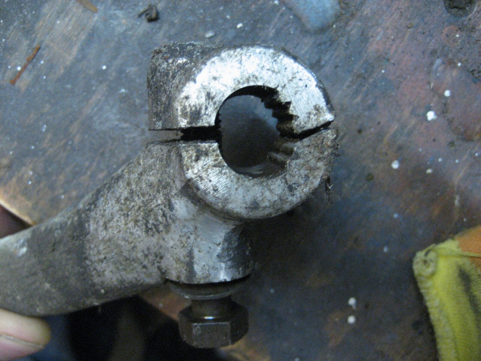

    Dann wollte ich den Kickstarter zum polieren abbauen und er war in der Klemmung gebrochen und zwar genau gegenüber dem Spalt wo der Kicker geklemmt wird. Ich fand er hielt ganz gut und machte noch einen funktionstauglichen eindruck, wollte ihn aber nich polieren wenn der im a**** ist.
    Ist das ne normale Sache oder sollte ich nen neuen kaufen???

    So nun der Kickstarter!

    • July 8, 2010 at 09:19
    Ich würde ihn austauschen. Er kann zwar halten aber wenn er anfängt durchzurutschen kann er dir auch die Halterung beschädigen.
    • July 8, 2010 at 13:49
    Der Kickstarter ist durch. Auf Dauer hält das mit dem Riss nicht, der wird sich bei weiterem Gebrauch aufbiegen und dann gibt die Verzahnung früher oder später auf. Außer einem dann endgültig unbrauchbaren Kickstarter wird allerdings nichts weiter kaputtgehen, die Kickstarterwelle ist sehr massiv. Ein neuer Kickstarter kostet max. 25 Euro.
