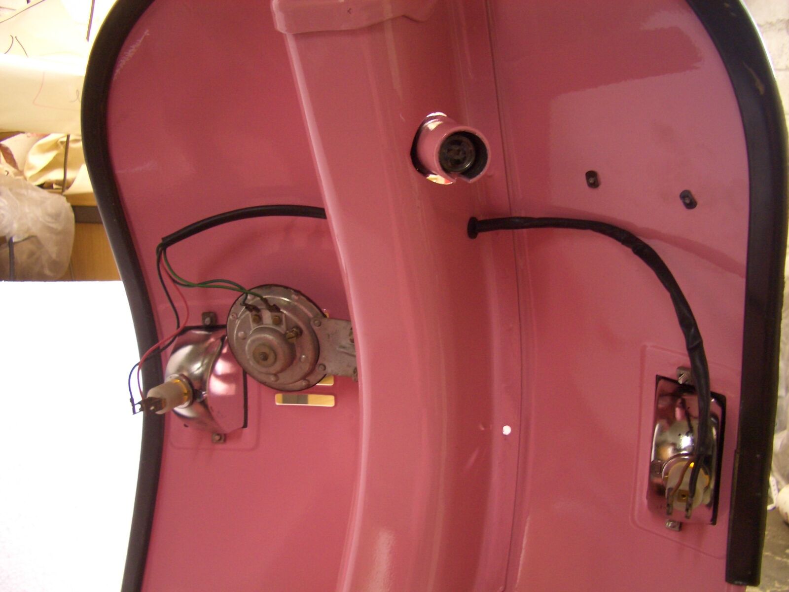

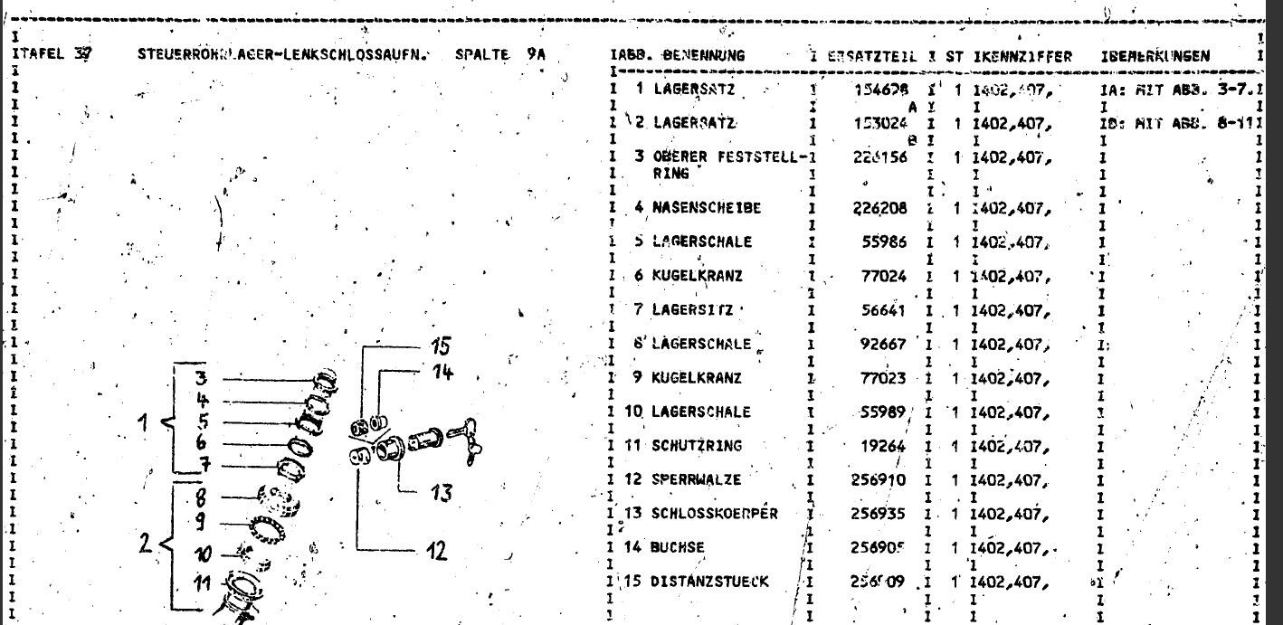

  • Welche Teile hast Du für das Schloss? Das Schloss besteht aus den folgenden Teilen; 1 Schließzylinder, Dem Schlösskörper in welchen der Schließzylinder eingesetzt wird. Die Buchse. Da hinter kommt die Sperrwalze (die hoffentlich nach an ihrem Platz sitzt), dann folgt noch das Distanzstück und der eigentliche Schalter. Der ist nicht auf diesem Bild. Wenn die Buchse oder die Sperrwalze beschädigt sind, kommt richtig Arbeit auf Dich zu, die kann man nur ein / ausbauen wenn die Gabel ausgebaut ist. Die Hupe ist einfach, die Kabel sind an dem Blinkerstrang auf der linken Seite, HINTER dem Handschuhkasten. Das Relais ist nur für den Anlasser ( die Hupe braucht da nichts) da muss man nach der Bestandsaufnahme schauen ist aber auch kein Beinbruch.

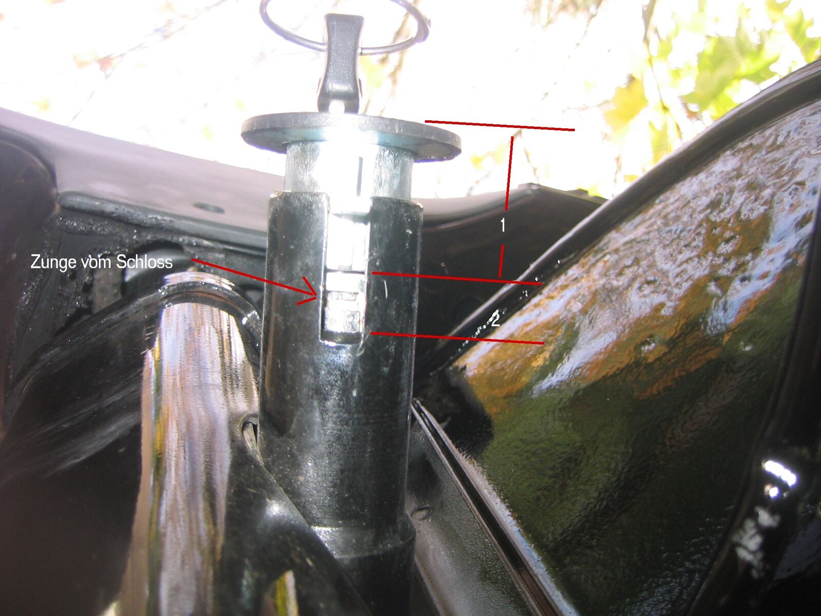

  • Du willst sagen, dass das Rohr wo das Schloss drin sitzt, komplett leer ist? das währe mehr als fatal. Du brauchst Schlosskörper XL2 (den ovalen nicht den runden), ein Schloßsatz XL2 mit einem lanen und einem kurzen Zylinder und zwei schlüsseln, denn Du musst das Schloß der Sitzbank auch ändern. Das zweite Bild zeigt das eingebaute Schloss die Buchse und die Nase die alles verriegelt. Von hinten kannst Du nur den Schloßkörper mit dem Schließzylinder einsetzen, alles andere NUR von vorne bei ausgebauter Gabel. Ein Bild der Hupe hab ich auch noch angehängt. Weißt Du wie der Handschuhkasten ab geht? denn der muss auf jeden fall runter. Die Kabel zur Hupe sollten bei Dir schwarz und blau sein.Das Zündschloss wird nur mit einem Drahtbügel (9) befestigt. Hast Du es schon mal bei einem Vespa-Händler versucht?

  • Hey, hab jemanden gefunden der mir helfen kann, jedoch habe ich jetzt das Problem, dass ich das Distanzstück für das Schlossrohr nicht bekomme.
    Habt ihr/du ne Idee wo ich das noch bekommen kann? Bei Sip ist es im moment nicht lieferbar und Scooter center scheint's nicht zu führen, bzw. finde ich das nicht...
