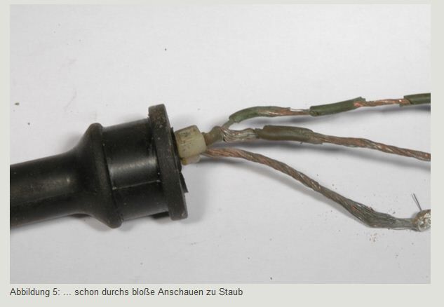

    Möglicher weise sehen Deine Kabel an der Lima so aus. Such dir die Messwerte der Lima raus und mess mal nach.
