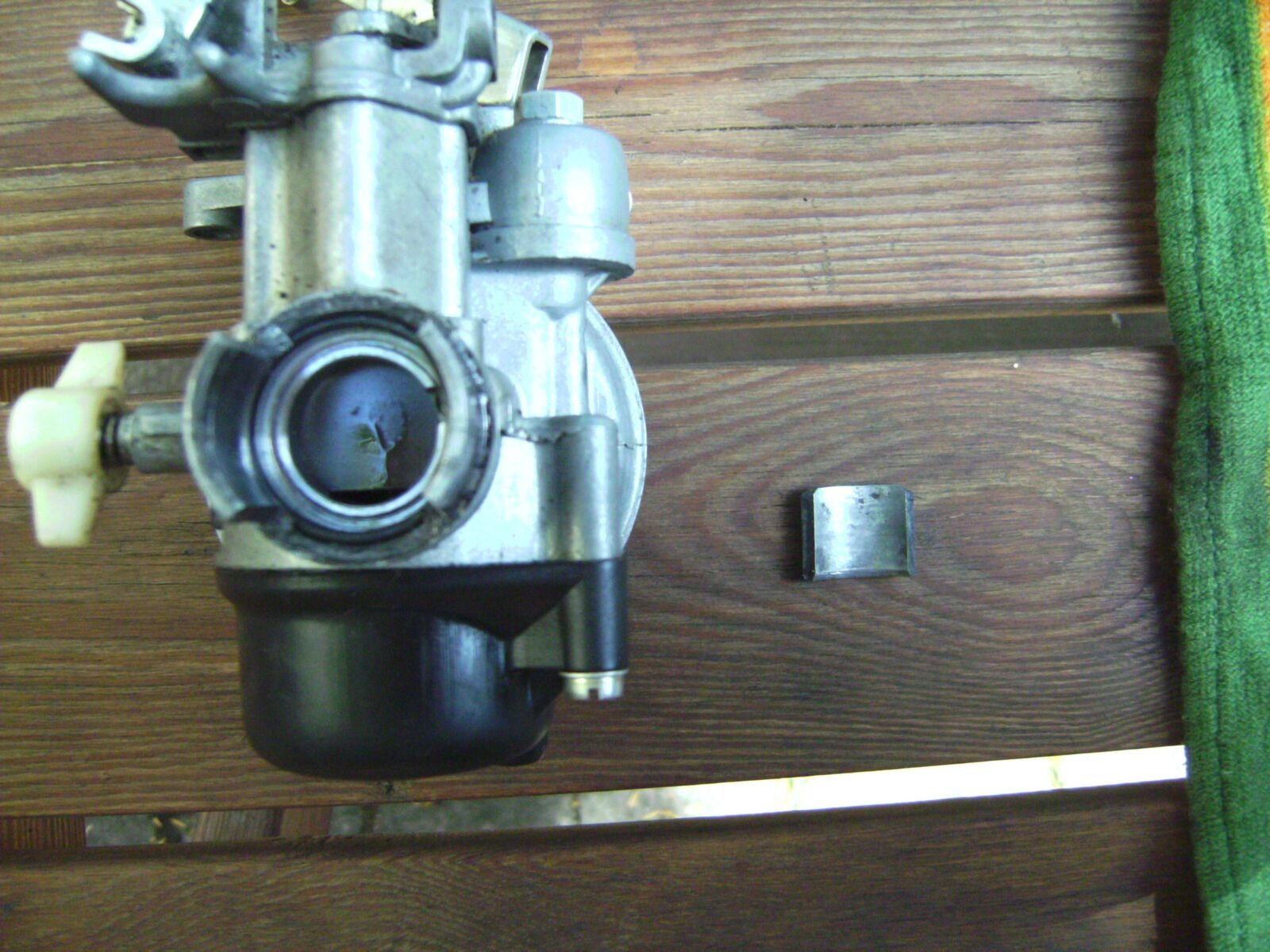

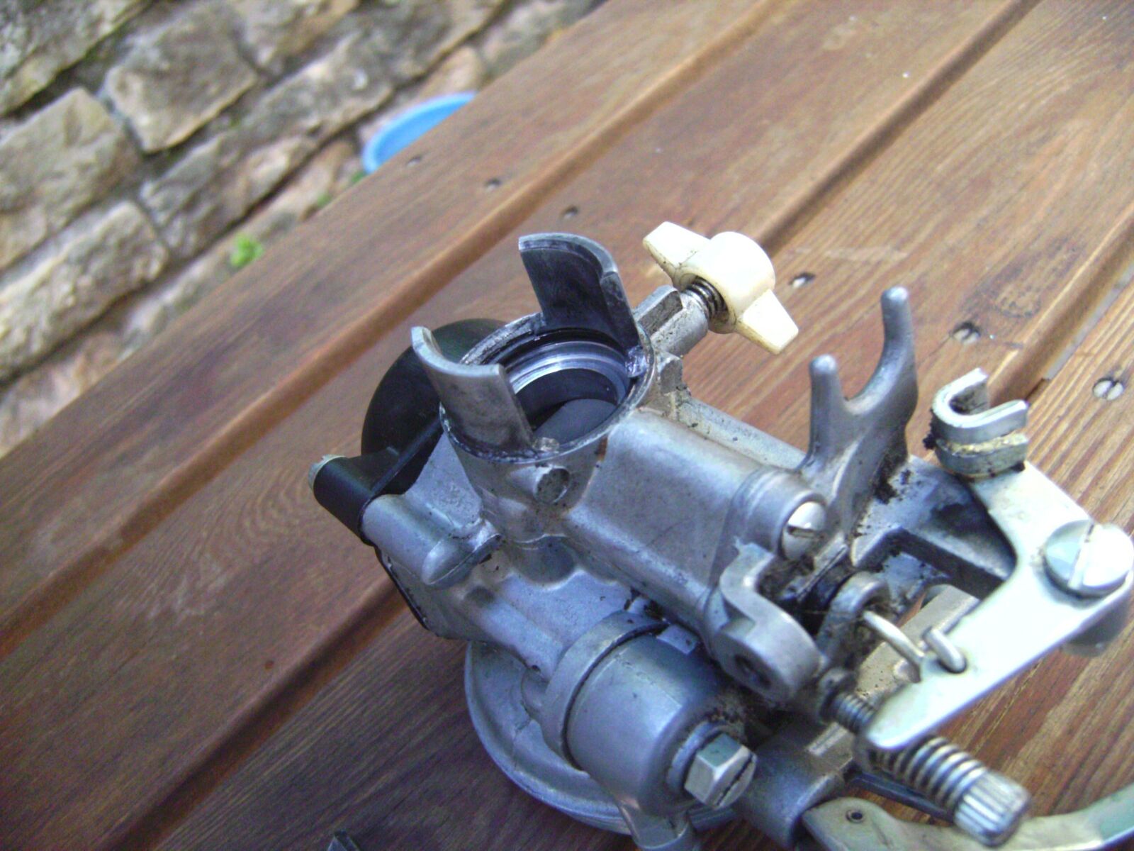

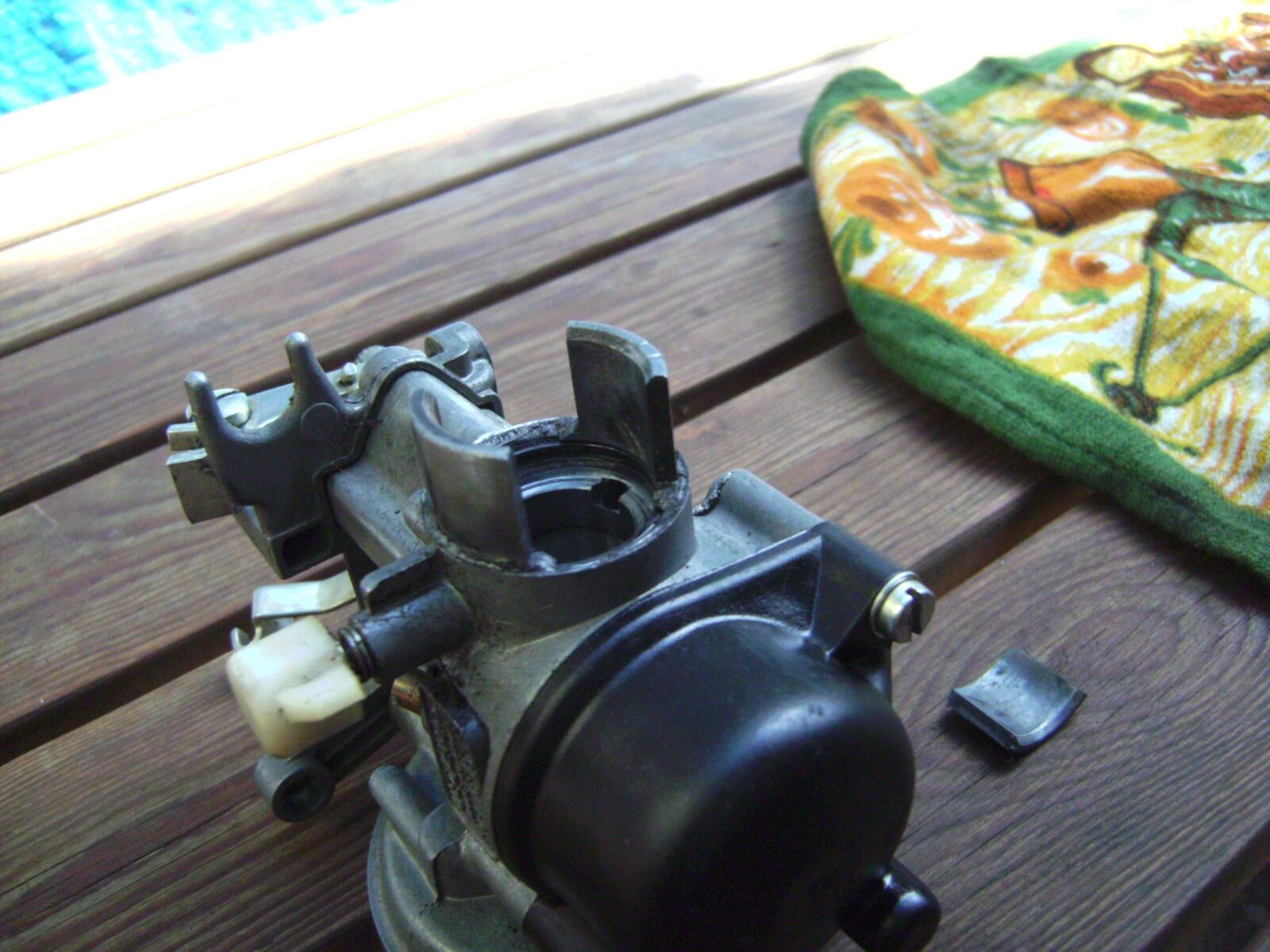

    ich hatte heute vor, bei meiner Vespa pk 50 XL2 Bj. 92 den Vergaser zu reinigen.
    Nach dem Ausbau habe ich das hier gesehen...

    definitiv! da muss nen neuer her... aber alles was abschraubbar ist behalten!

    wer hat noch ein SHB 16 15 F vergaser, den er mir verkaufen will?

    ich würd mit diesem Vergaser auf keinen Fall weiterfahren.Man kann eh gebrauchten kaufen und kostet nicht die Welt.
