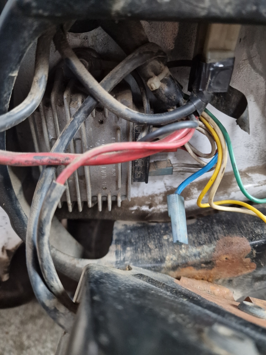

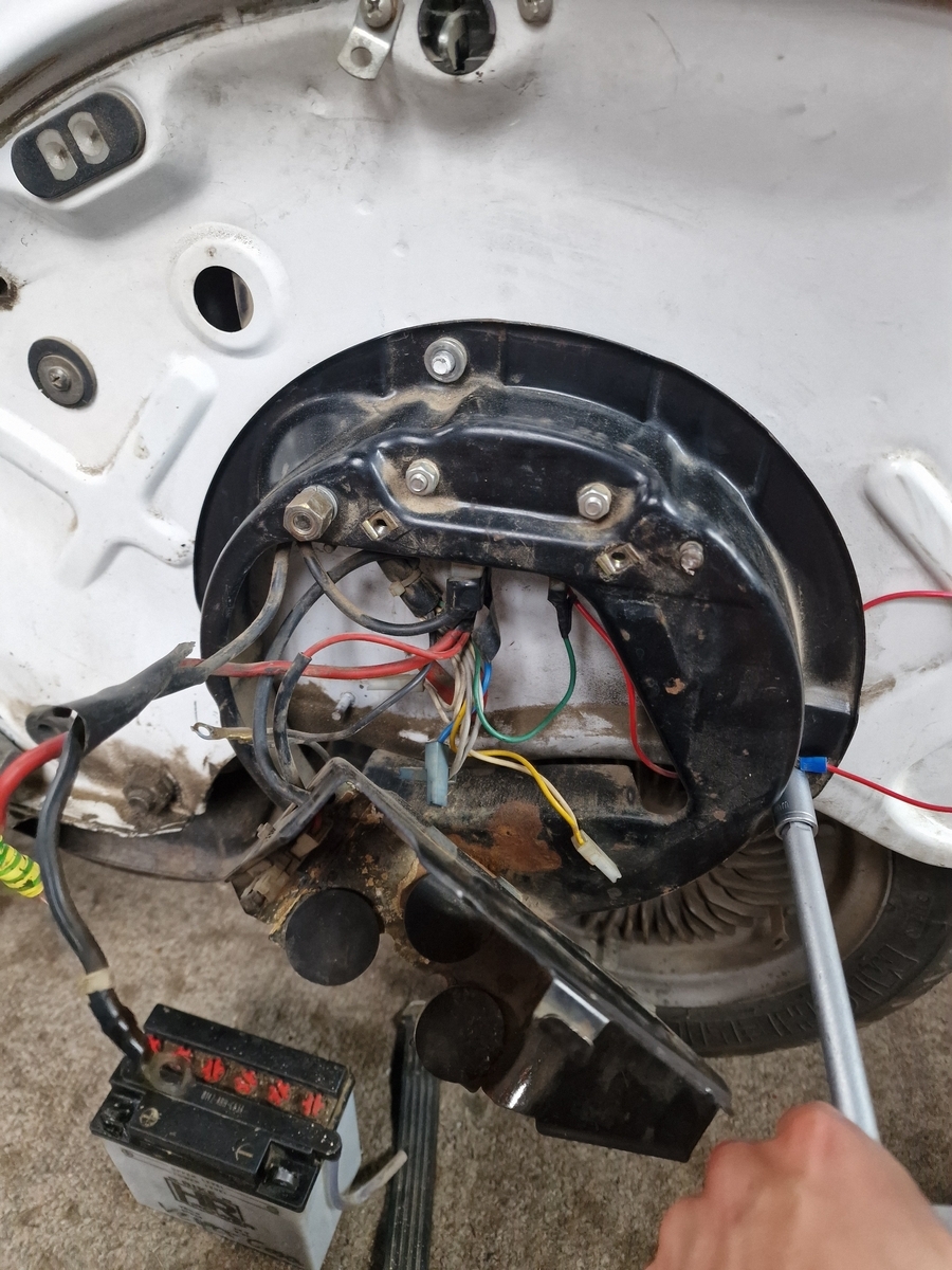

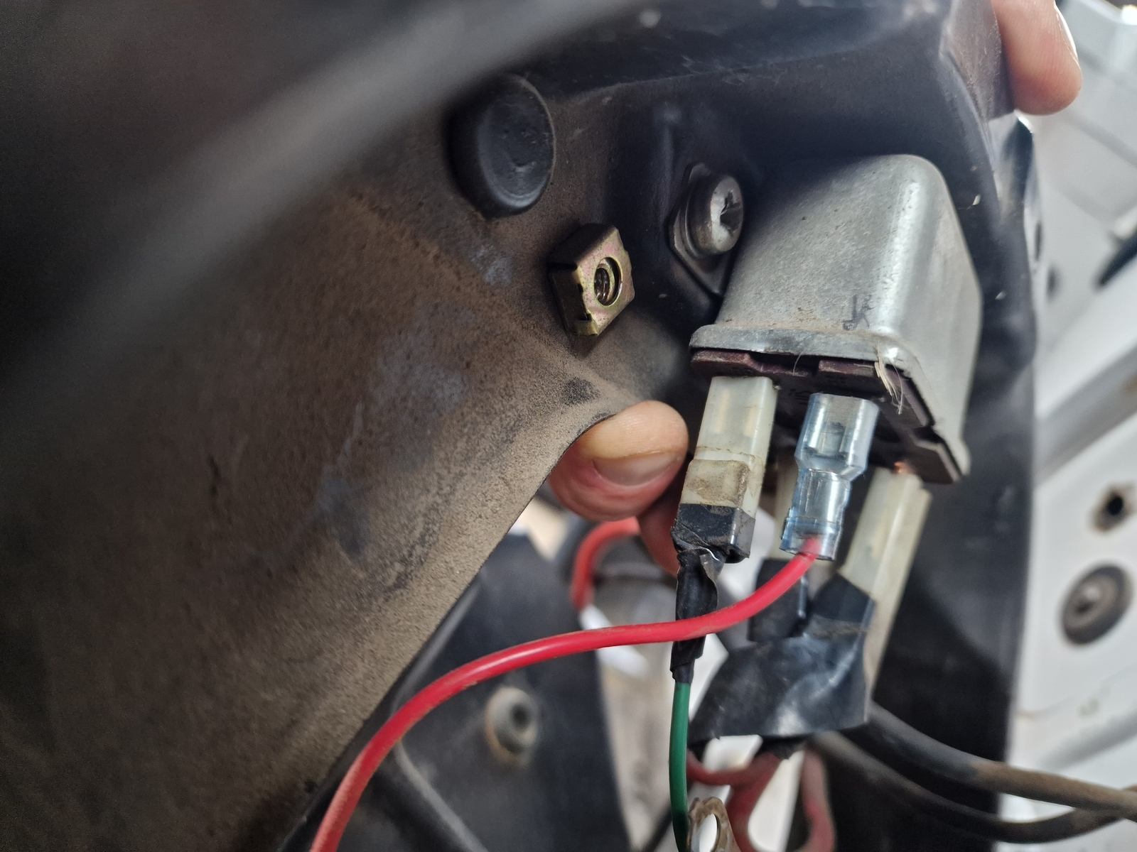

    Guten Abend zusammen,
    habe nach ausführlicher Suche das identische Fehlerbild wie oben beschrieben und ich hoffe es kann jemand neue / weitere Lösungsansätze liefern. Letzter Kommentar war aus 2008 :)
    Es geht um eine Cosa 200 (mit Batterie) an der die Neutrallampe, Hupe und der E-Starter ohne Funktion sind. Roller läuft ansonsten recht zuverlässig.
    Die Batterie ist neu und ok. Die Hupe funktioniert wenn man diese mit einer Batterie testet.
    Die Leitungen vom Regler und unter der Kaskade in Richtung Lenker haben keine äußeren Beschädigungen.
    Kann es dann am Regler oder am Starterrelais liegen? Wie kann man das durchmessen?
    Bzw. hat noch jemand einen Ansatz.
    Vielen Dank vorab für alle Antworten.

    • July 26, 2023 at 15:50
    Die Blinker funktionieren? Bremslicht?
  • Markusmorelli
    20
    Vespa cosa / v50 / px
    • July 26, 2023 at 18:53
    Hi, die Blinker (inklusive einem schwachem Piepsen), die Rückleute, Bremslicht und das Auf - und Abblendlicht funktionieren.
  • Vespa-Blechdose
    974
    166
    • July 29, 2023 at 20:33
    Dann liegt wohl ein Masseproblem vor !
    Als Tipp vom Motor zum Blinker einen Kabeldraht legen funktioniert dann die Hupe ?
  • Rojoko
    196
    2,401
    425
    Oberallgäu
    PX 135DR, APE703 TM
    • July 30, 2023 at 09:12
    Ich habe die Kabelverbindungen angeschaut. Das sieht nicht Vertrauen erweckend aus. Da wurde allerhand Isolierband verbraucht...
    Meinem Vorschreiber stimme ich zu: das scheint ein Masse-und Kontaktproblemzu sein. Und zwar in einem Kabelstrang, einiges funktioniert ja.
    Empfehlung: komplette Revision der Anschlüsse und Verbinder. Alte Stecker abzwicken, neue sauber ancrimpen und Schrumpfschlauch drüber.
    Gruß Robert
  • Markusmorelli
    20
    • July 30, 2023 at 17:34
    Hallo zusammen, zunächst mal vielen Dank für die Rückmeldungen.
    Die Hupe funktioniert einwandfrei und ist laut, wenn ich die Batterie direkt dort anklemme. Von daher ist es vermutlich wirklich "nur" ein Leitungsproblem.
    Kann man es weiter eingrenzen auf welchem Kabelstrang (Farbe der Leitung wäre hilfreich) ein Masse-und Kontaktproblem bestehen könnte?
    Es geht alles bis auf den elektrischen Anlasser und die Hupe.
    Vg
  • Vespa-Blechdose
    974
    166
    • July 30, 2023 at 17:45
    versuche das mal zu erklären : Der Motor produziert eine Wechselspannung , wenn Du mit Krokodilklemmen mit einen Kabeldraht von der Batteriemasse abgreifst sieht Mann ob das Problem deine Masse ist oder was anderes !
    Masse Batterie an Masse Hupe und dann hupen
    Deine Hupe funktioniert mit Gleichspannung der Anlasser auch .
    Weil beides nicht funktioniert vermute ich ein Masse Problem , beides ist aber leicht zu überprüfen mit ein Multimeter
  • Vespa Cosa
  • Vespa Cosa 200
