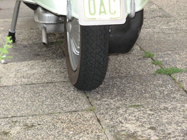

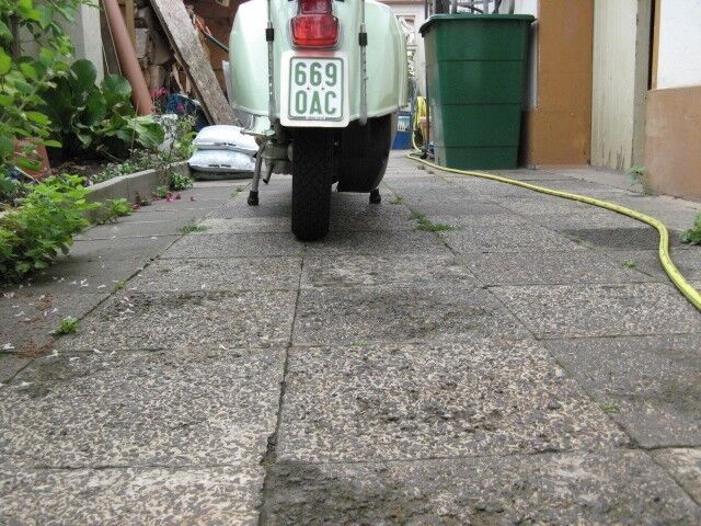

V50 Spezial: Hinterrad schief
  • Hallo an die Gemeinde,
    ich weiß, das Thema ist nicht neu.
    Alle sagen "es sind sie Traversengummis" X(
    Bei mir sind aber sämtliche Gummieteile neu :-4
    Was kann doch die Uhrsache für das schiefe Rad sein (Felge ist übrigens richtig rum)?

  • mach mal ein foto von hinten damit man sie wie schief es steht

  • Der Motor hängt einfach a bissl schief drin.
    Ja klar werden die einseitig abgenutzt. Aber eigentlich eher auf der linken seite, da du die karre nach links ausgleichst wegem dem gewicht des motors der den roller nach rechts zieht.
    kann dir ja mal ein pic von nem vorderreifen senden, da sieht man ganz schön wie der reifen verschleißt.
    Gruß Mo
  • Schön für dich.
    Lies mal ordentlich bevor du deinen Senf abgibst.
    Edit: Pk-User, schau dir deinen Motor mal ganz genau an. Ein klein wenig schief wird auch der hängen.
    Gruß Mo
  • Ein wenig Contenance bitte....
    Nein, auch nach genauem Hinsehen bleibe ich dabei, der hängt absolut gerade, was unter anderem daran liegt, dass er recht gut austariert an drei Stellen mit der Karosserie verbunden ist.
    Ich bin auch nicht der Meinung, dass der soooo sehr schief hängen sollte, wobei es laut den Bildern ja eigentlich fast noch geht.
    Wie der TE schon schrieb: Das Hinterrad wird sich bissl einseitig abfahren...

  • Kann auch sein, dass er sich gerade abfäht. Der Fahrer gleich beim FAHREN das Gewicht des Motors mit seinem Körper aus der Roller wird während der fahrt quasi nach links geneigt. Passiert völlig unterbewusst. Deshalb auch Kippelmoppeds. Jedenfalls so schief wie der drin hängt könnte des aggrad ausgehen.
    Gruß Mo
  • also kann man nicht korrigieren?

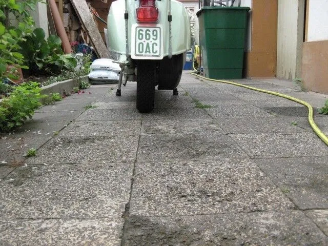

  • Dackeldog, meinst du das hier? Alle sind neu :wacko:
    was mir noch gerade einfällt: kann man den Gummiblock (erstes Bild) falsch montieren?

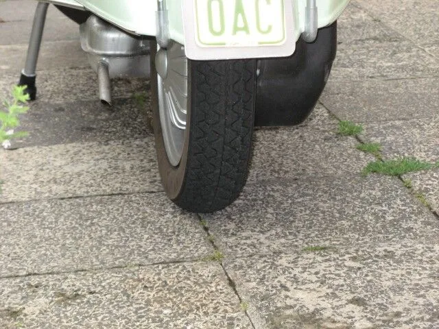

  • würde mich auch interessieren, habe selbes problem - schiefstand Block-Reifen bei Special - selbe seite
    werde da mal noch ein bild reinstellen
  • sieht nach einem Pisa Effekt aus :) ne mal spass zu Seite war da mal ein Unfall in frage oder das es sich mit der zeit selbst verzogen hat ,mann kennt es aus dem leistungsstarken Motoren dass die den Rahmen verbiegen aber das ist nur beim Autos .
    ich würde den Stoßdämpfer ausbauen und das Hinterrad in eingebautem zustand auf spiel prüfen. Spricht das Komplete Paket Aufhängung, Gummis, schrauben alles .
