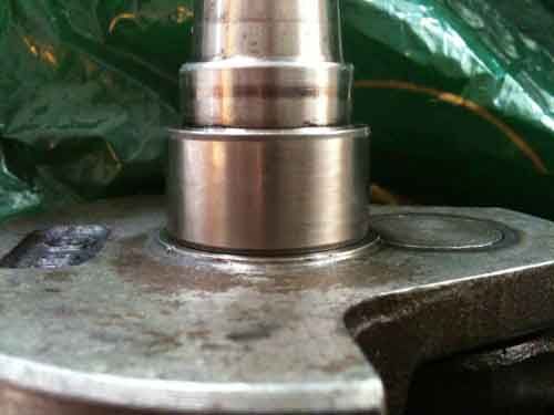

  • Hallo,
    habe soeben von einer Vespa-Fachwerkstatt den Lagerring wechseln lassen. Dieser sitzt jetzt ohne den üblichen 0,9mm Spalt auf der Welle. Der Werkstattleiter meinte, diese Lücke sei nur für einen Abzieher da. Auf meine Frage, ob er denn das nächste Mal diesen Ring wieder runter bekäme meinte er "Ja".
    Auf der Rückfahrt kamen mir nun Bedenken, deshalb die Frage an das Fachpublikum: Ist das jetzt so verwendbar, oder muss ich nochmal nacharbeiten lassen?
    Axel
  • Da streiten sich zwar die Geister, ich bin aber der Meinung, dass das kein Thema ist.
    Fahr selber auf ner 221er PX den Ring so, weil mir mein Abstandhalter weggerutscht ist.
