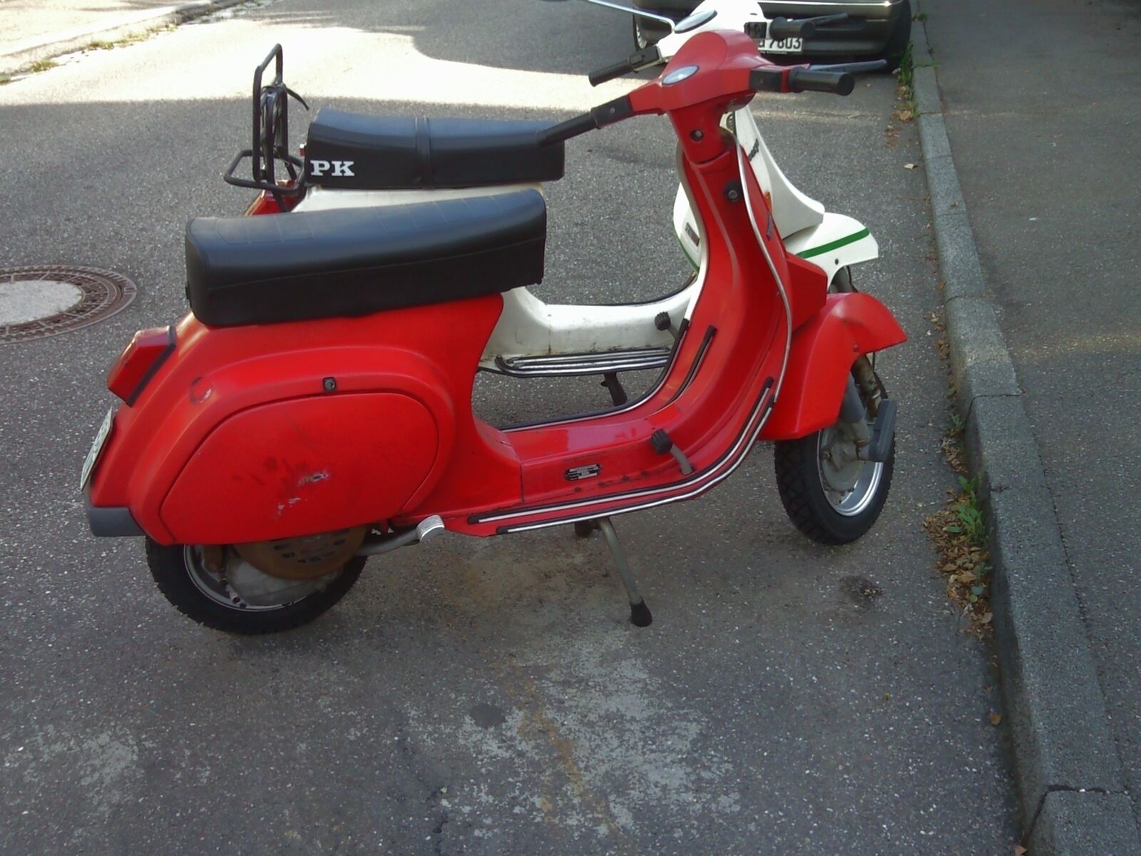

    also ich habe durch einen Deal eine PK 50 hier zu überarbeiten.
    Es ist einer 1986 Pk 50 V5X1T ohne Blinker und 6V Netz.
    Meine erste Frage ist, ist diese als "Sparmodell" bekannt? Ich dachte die seien zur Zeit der XL´s erschienen.
    Der Lack des Eimers ist auch nicht mehr der echte, da hat sich jemand mit der Rolle versucht, immerhin schützt es vor Rost.
    Das rote Zeugs soll auch beibehalten werden, da es Erinnerungswert haben soll. Jetzt sind aber einige Stellen blank und es gibt Roststellen.
    Ich dachte da schon an eine Wachsschicht, denn halten soll das nur bis März, dann ist es nicht mehr meine.
