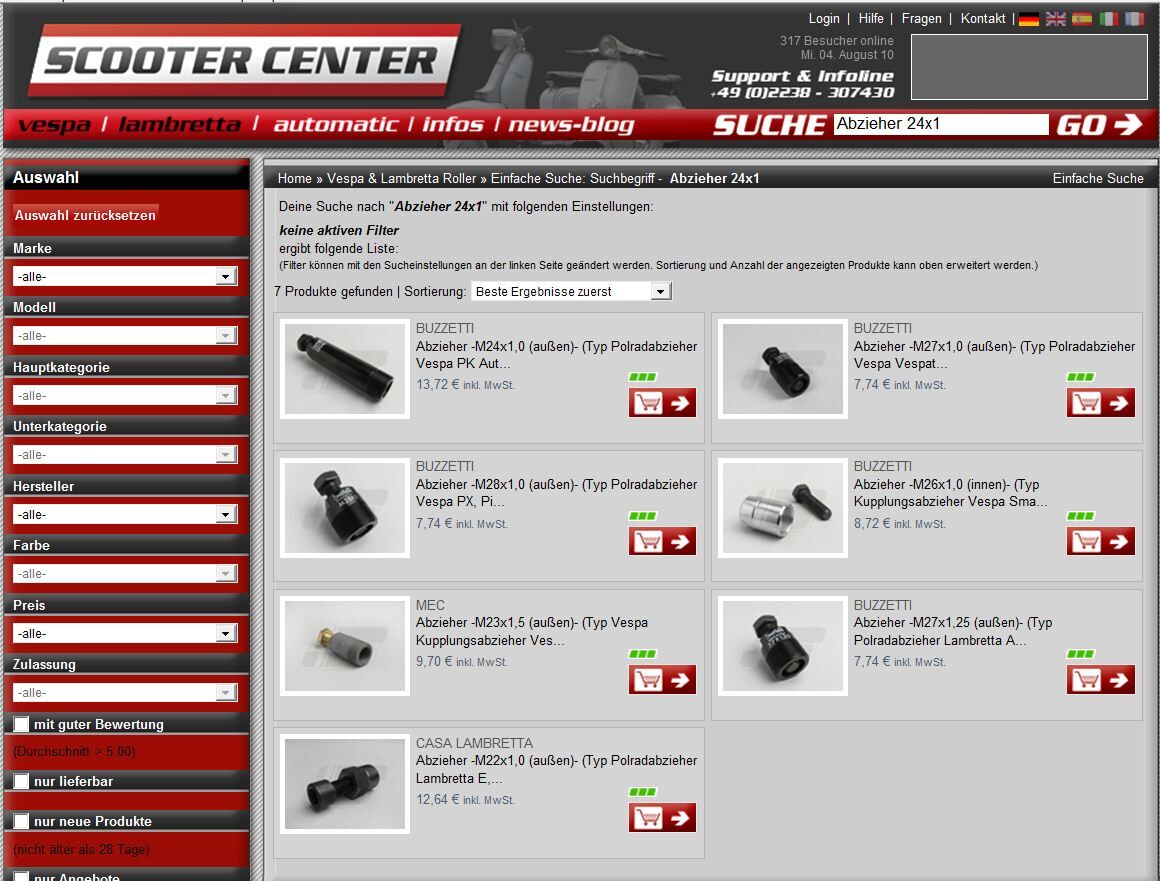

    • August 4, 2010 at 12:49
    Ich denke das ist Feingewinde = 24x1

    • August 9, 2010 at 16:23
    hab nu schon mehrere Abzieher hin und hergeschickt.
    Alle unpassend.
    Beim Messen mit ner Schieblehre kam ich auf ein Maß von 24,7.
    Find keinen passenden Abzieher.
    Gibt es noch ne andere Möglichkeit das Polrad wieder runter zu bkommen ohne die Welle zu schädigen?
    Gruss
