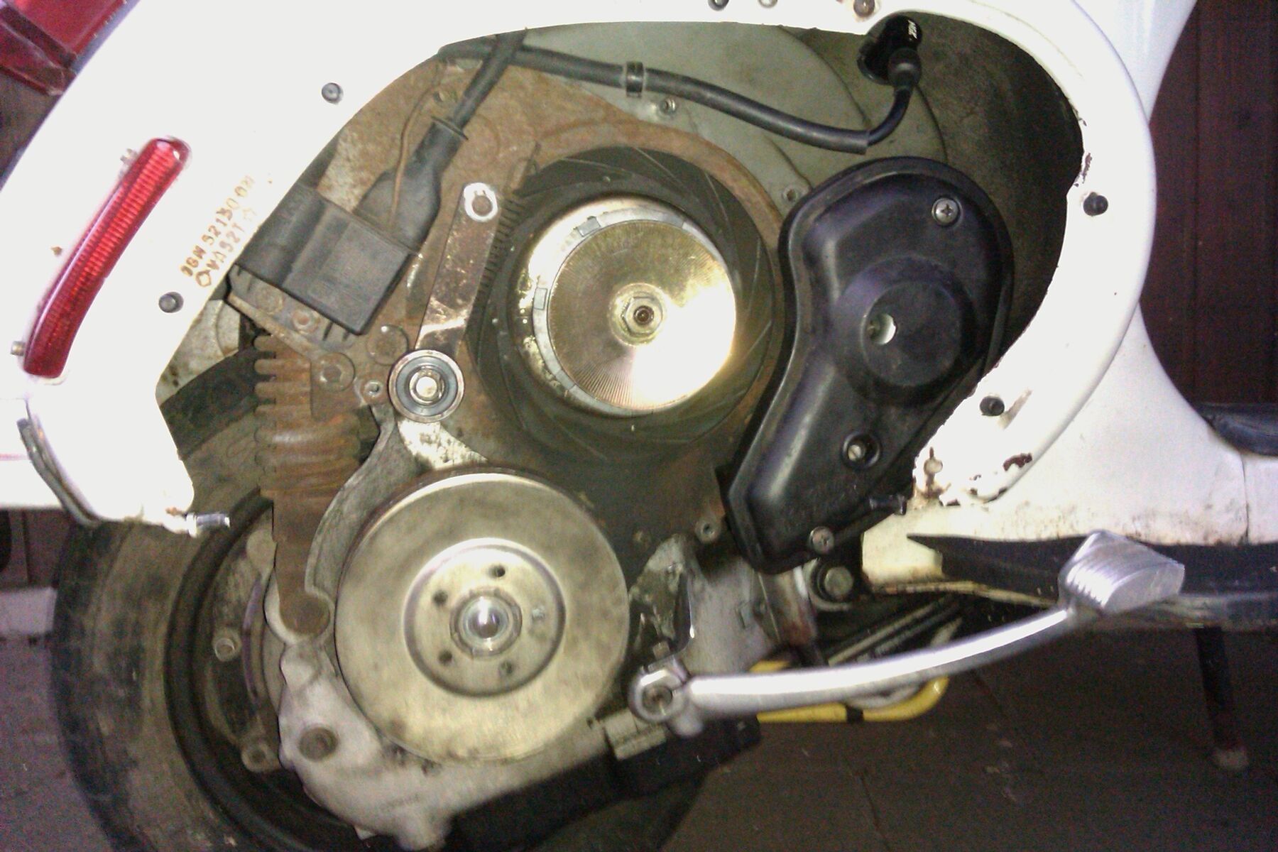

    ich habe folgende Probleme:
    1. ich möchte die Plurimatic, d.h. die beiden Scheiben, die durch den Keilriemen verbunden werden, ausbauen (sorry wenn ich micht nicht ganz genau ausdrücke, ist meine erste Vespa, an der ich rumschraube).
    Das Problem ist zunächst die untere äußere Scheibe.
    Ich habe die Mutter gelöst (wie auf dem Bild erkennbar), nun komme ich nicht weiter. Ich kann die äußere Scheibe nach vorne ziehen und so auch den Keilriemen abnehmen, irgendwann ist aber Schluss und es geht nicht weiter. Wie bekomme ich die äußere Scheibe ab? Eine Antwort würde mich schon sehr weiterbringen.
    Was auf dem Bild so leicht unscharf nach 5 im Kreis angeordneten Schrauben aussieht, sind in Wirklichkeit Löcher, hinter denen sich Schrauben verbergen, welche die hintere Scheibe befestigen. Da komme ich aber nicht ran, solange die vordere Scheibe dran ist.
    Das Buch von Schneider hat mir nicht wirklich weitergeholfen, da das entsprechende Kapitel leider etwas sehr knapp ist und teilweise auch verwirrend. Ein Werkstatthandbuch für die Plurimatic habe ich noch nicht gefunden (für die anderen Modelle schon).
    2. Als die PK schön im Leerlauf lief, hat sich der Keilriemen zwischen den beiden unteren Scheiben verfangen, der Motor ging natürlich sofort aus. Der Keilriemen ist optisch noch in einem sehr guten Zustand, ich glaube also nicht, dass es daran lag. Wie kann ich das in Zukunft verhindern? Kann es daran gelegen haben, dass die Zentralmutter nicht richtig angezogen war?
    Ich bin ja selbst noch kein großer Schrauber, habe aber schon jetzt gemerkt, dass sich die Vorbesitzer an dem Teil ganz schön versündigt haben, es könnte also sein dass da was nicht richtig angezogen war... (soweit ich weiß wären 45 Nm richtig gewesen...)

    warum willst du denn die Variomatik ausbauen? Willst du an die Kupplung ran? Das Modell, dass du da hast, wird fälschlicherweise als Plurimatik bezeichnet, obwohl eine ganz normale Variomatik verbaut ist. Wenn du die untere Mutter gelöst hast, wie auf dem Bild, musst du folgendes tun, um die Scheibe runter zu bekommen: ziehen. Wenns mit ziehen nicht klappt, stärker ziehen. Vielleicht hat die mal ein Schlauberger mit Loctite angeklebt. Ist jedenfalls nur gesteckt.
    Schreibt hier mal die Maße deines Keilriemens rein. Richtig wären 15,3x621 oder auch 16x621, alles andere ist Mumpitz. Über die Nummer auf dem Keilriemen sollten die Maße herauszufinden sein. Mach vielleicht auch mal ein Bild der Unteren Riemenscheiben, so wie sie gerade sind, und zwar von hinten. Achte darauf, ob sie evtl eiern. Der Keilriemen darf auf keinen Fall da einfach so rausspringen. Ich schätze deshalb, dass dein Riemen zu lang ist, aber wie gesagt, erstmal nachforschen.

    Hi, genau was mein Vorredner gesagt (geschrieben) hat. Mach brav die Mutter wieder drauf, zieh sie ordenlich fest und besorg Dir nen neuen Keilriemen.
    Die Funktionsweise; die untere Riemenscheibe ist federbelastet, will sagen im Motor sitzt eine Feder welche die beiden Scheiben zusammen zieht. Wenn Du je die Riemenscheibe demontieren musst, was im Augenblick sicher nicht nötig ist, must Du dem Riemen drauf lassen, und durch drehen und drücken den Riemen dazu bringen, nach innen zu gehen. Dann kannst Du mit nem ALU- Kupfer- oder Kunststoff-hammer auf die Welle klopfen, und die Scheibe löst sich.
    Noch einmal die AUSSERE Riemenscheibe mit der Welle kann nach aussen gezogen werden, gegen die Federkraft, und nur dann darf man klöpfeln. Ohne Riemen und heraus ziehen haust Du auf die Lagerung der Welle und die mag das garnicht. Bei einigen Modellen sind in den Löchern Gewinde so, dass man einen Spezialabzieher nutzen kann. Auf keinen Fall einen Dreiarmabzieher benutzen, denn dann ist die Scheibe verbogen und unbrauchbar. Ach noch eins bei stehendem Motor ist der Riemen zimlich schlapp, das ist normal.

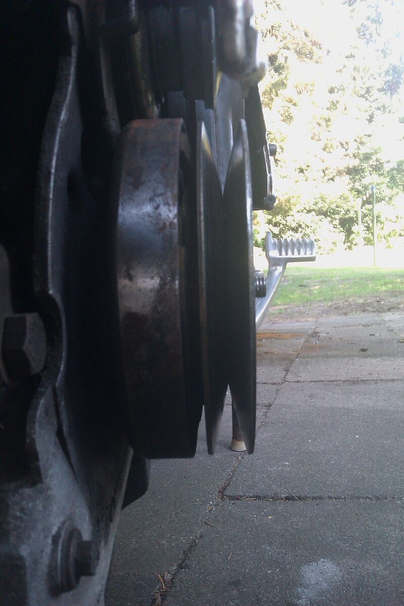

    So, ich hab jetzt mal ein Bild von hinten gemacht. Der (alte) Keilriemen ist jetzt wieder drin, mit angezogener Schraube läuft es jetzt gut und ohne Aussetzer. Leider konnte ich noch keine richtige Fahrt unternehmen, da das Versicherungskennzeichen noch nicht angekommen ist, aber im Garten läuft sie schon mal.
    Jetzt hab ich nur noch ein Problem mit der Kupplung, was sie aber auch schon vorher hatte: Beim Umschalten von Leerlauf auf eingekuppelt knackt die Vespa für meinen Geschmack etwas laut. Ich kenn mich aber auch nicht wirklich aus und weiß nicht, wie sich das anhören muss. Leerlauf ist jedenfalls schön runtergedreht, bis sie fast ausgeht. Kann es sein, dass da etwas mit der Kupplung nicht stimmt, z.B. dass sie schon bei zu niedrigen Touren greift?

    Das kannst du ganz einfach Testen: Während der Motor im Standgas läuft, dreht sich die Kupplungglocke imer etwas mit - das ist normal. Allerdings solltest du sie von Hand stoppen können und sie sollte keinen großen Widerstand beim Anhalten haben. Wenn das doch der Fall ist, kann es sein, dass sie zu früh greift. Schiebst du die Vespa beim Gang einlegen etwas vor oder zurück, oder nciht?. Hilft meistens.
    Die Scheiben sehen ok aus, sollten so eigentlich funktionstüchtig sein.

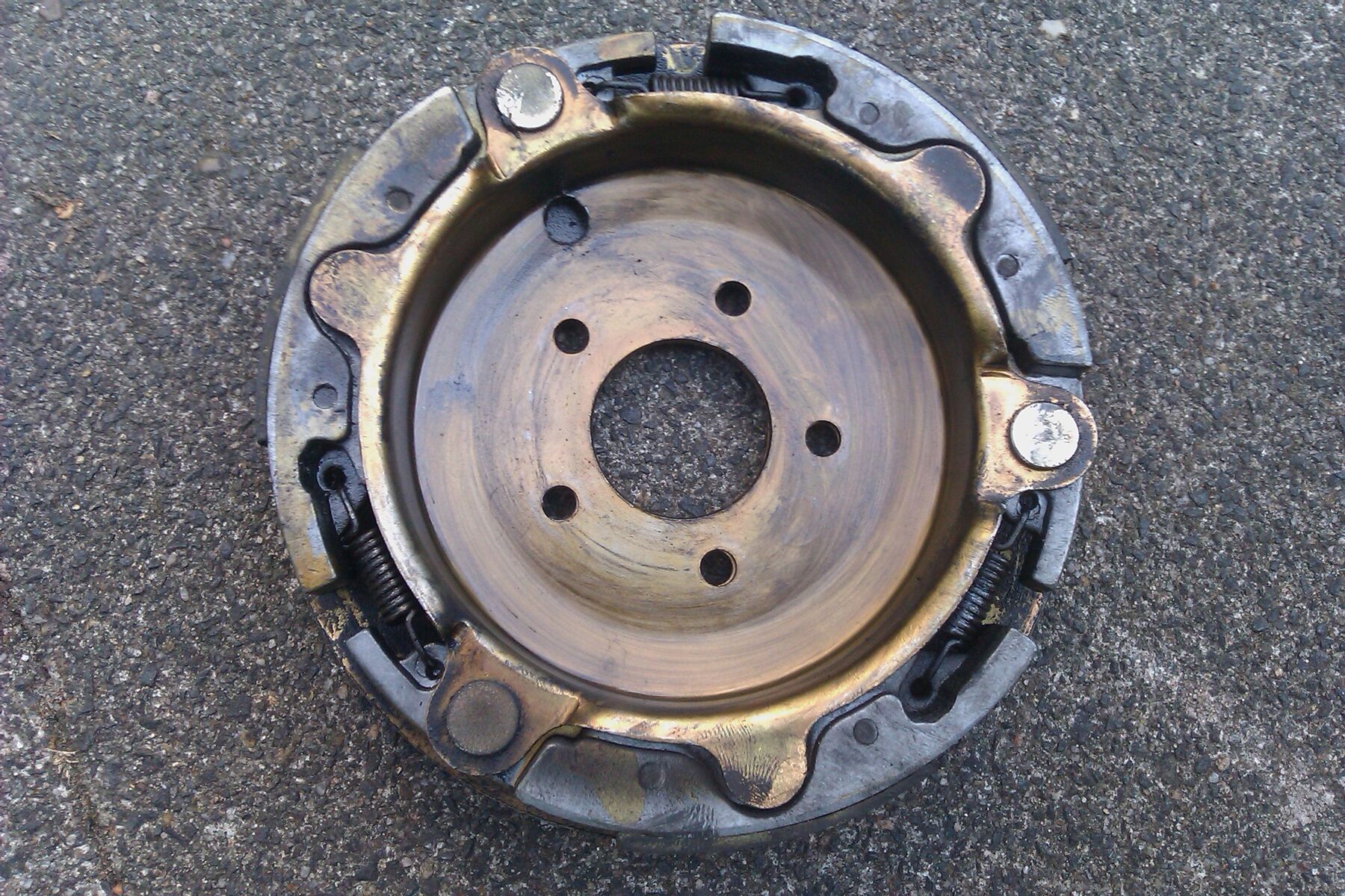

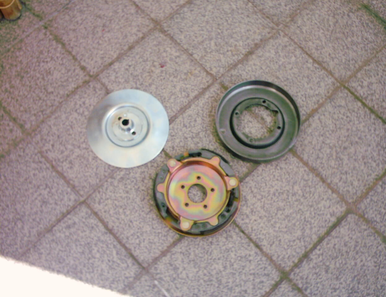

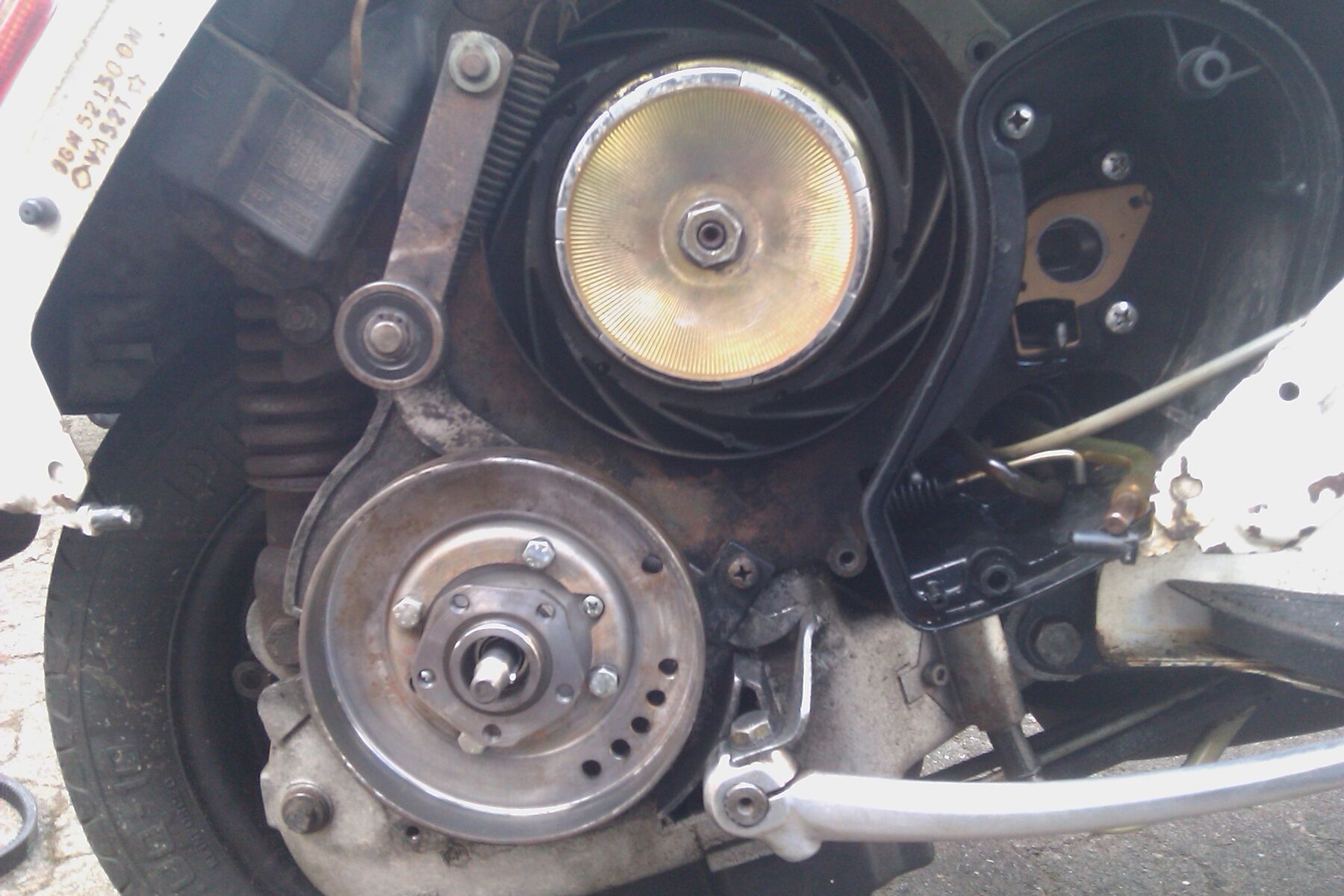

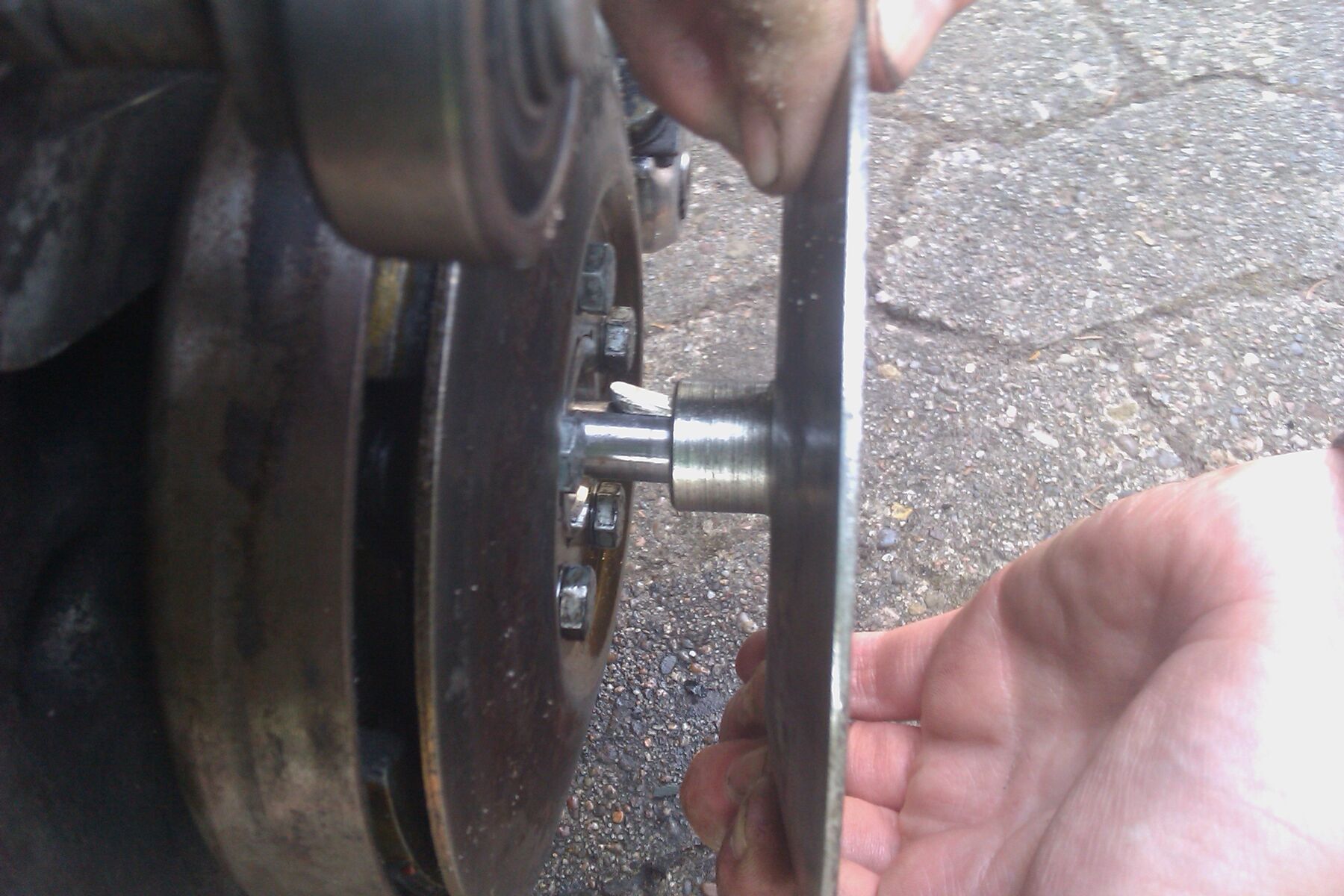

    So, ich war heute wieder aktiv. Die äußere Riemenscheibe der Kupplung habe ich nach langem Kampf endlich abgekriegt. Die kleine Halbscheibe, die in der Welle steckte, passte kaum durch den entsprechenden Kanal in der Halbscheibe und so war es extrem schwierig, die Riemenscheibe abzuziehen. Mit dem Hammertrick von kasonova hab ich es schließlich geschafft. Dann hab ich den Kanal in der Riemenscheibe und die Halbscheibe mit etwas Schmirgelpapier geschliffen, damit es wieder lief.
    In dem Kupplungsgehäuse befand sich extrem viel Dreck, und ich glaube, dass die Kupplung von dem Dreck mitgezogen wurde, sodass sie quasi gar nicht frei laufen konnte. Federn waren nicht gebrochen. Nach dem saubermachen ging der Gang jedenfalls etwas leichter rein, obwohl sie noch etwas schob. Die Backen liessen sich aber nur sehr schwer nach außen ziehen mit der Hand.
    Leider meldete sich nach ein paar hundert Metern Fahrt das alte Falschluftproblem wieder. Eine neue Papierdichtung für die Stelle zwischen Ansaugstutzen und Vergaser hatte ich noch selbst zugeschnitten, weil das Paket mit Dichtung und neuem Luftfiltereinsatz nicht rechtzeitig angekommen war. Naja, mal sehen, ob die Originaldichtung und der Luftfiltereinsatz noch was an dem Falschluftproblem ändern, ansonsten sehe ich mich gezwungen, den Motor soweit auseinanderzunehmen, dass ich überall, wo es wichtig ist, neue Dichtungen verbauen kann... ich hoffe das hilft dann.
    Außerdem ist der Anzug beim Anfahren noch sehr schwach, da muss ich wohl auch noch was tun. Naja, ein halber Erfolg, die Kupplung läuft jetzt etwas besser, Falschluft wird wohl auch noch behoben werden.
    Ich hab mal ein paar Bilder vom heutigen Tag angehängt: Das erste ist das gereinigte Kupplungsgehäuse, das zweite die Kupplung mit intakten Federn und das dritte die kleine gemeine Halbscheibe, die das einfache Abziehen der Riemenscheibe verhindert hat.

    Wie du selbst schon siehst, die Kupplung sieht gut aus. Die nächste Möglichkeit, warum die Welle trotz nicht greifender Kupplung (wovon ich jetzt einfach mal ausgehe) mitgenommen wird, liegt im Getriebe. Dort gibt es einen Freilauf, der dafür sorgt, dass sich die Welle der Riemenscheibe in einer Richtung unabhänig von der Welle der Kupplung drehen kann. Wenn der hinüber ist, könnte dieses Problem auch auftreten, wobei ich sagen muss, dass ich noch nie von sowas gehört hab bzw. mir mit dem Freilauf auch nciht 100%ig sicher bin, wie er genau funktioniert.
    Anfahrschwäche gibt sich vielleicht auch durch dein Falschluftproblem.
