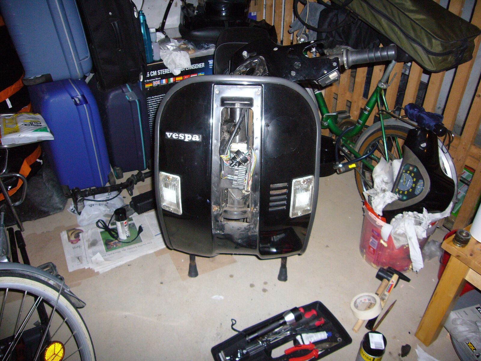

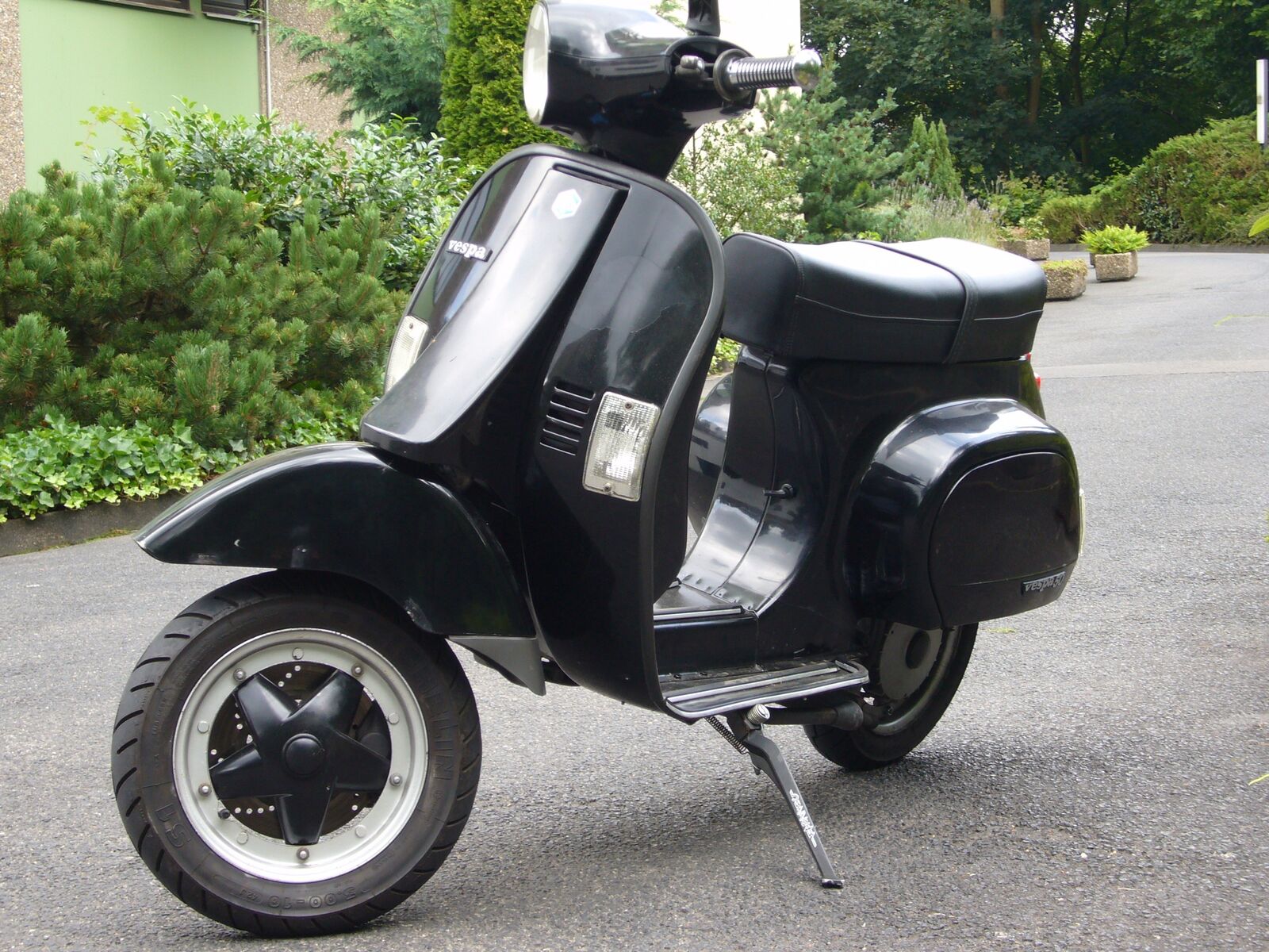

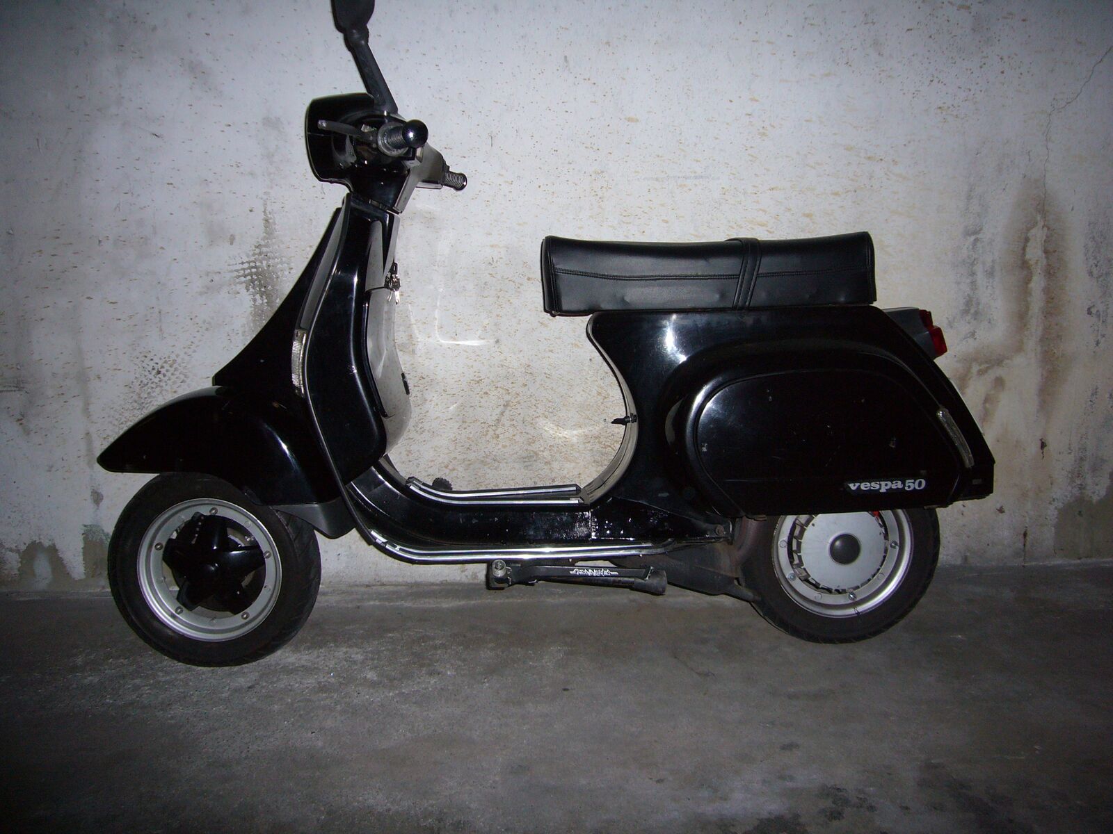

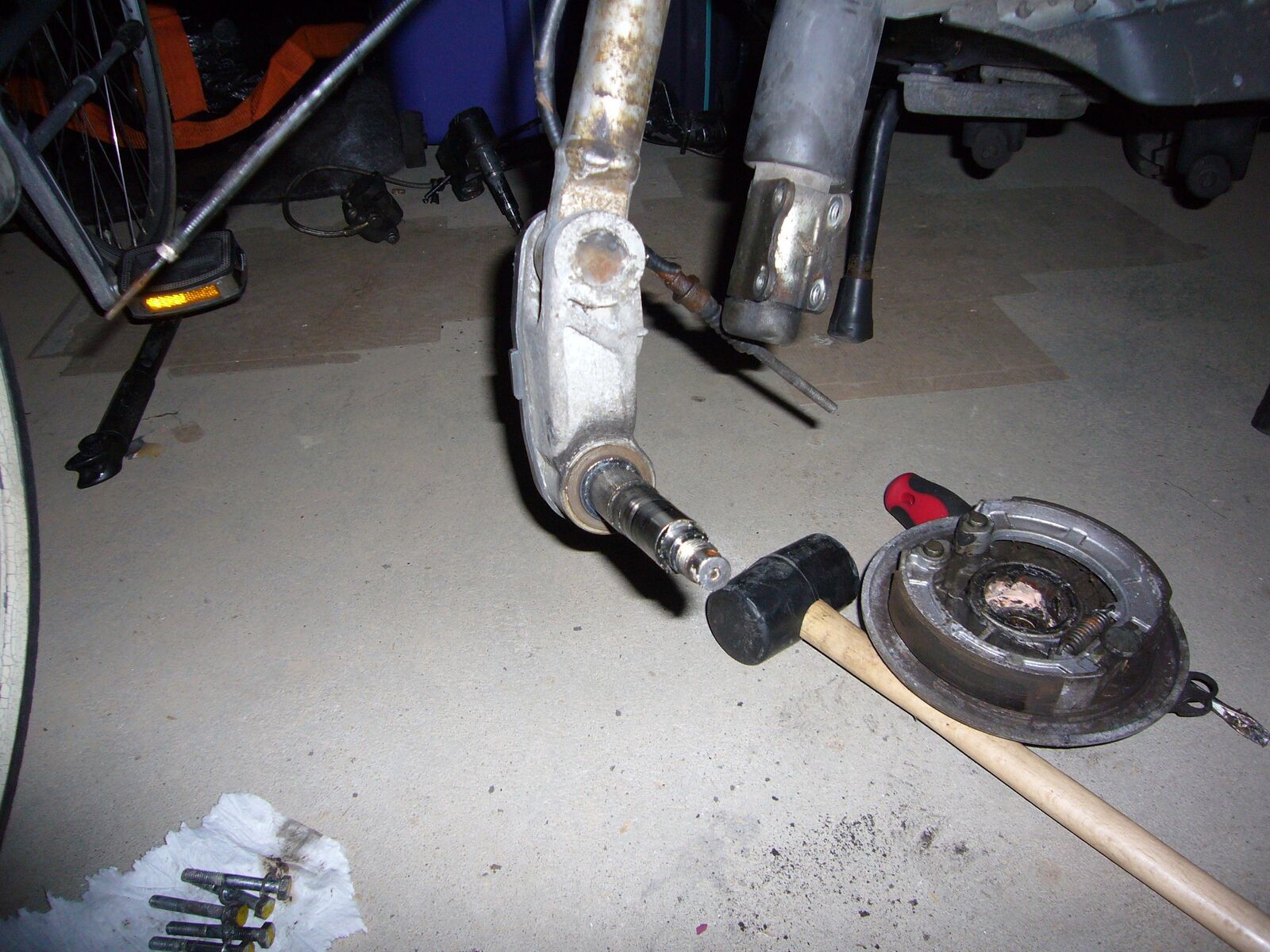

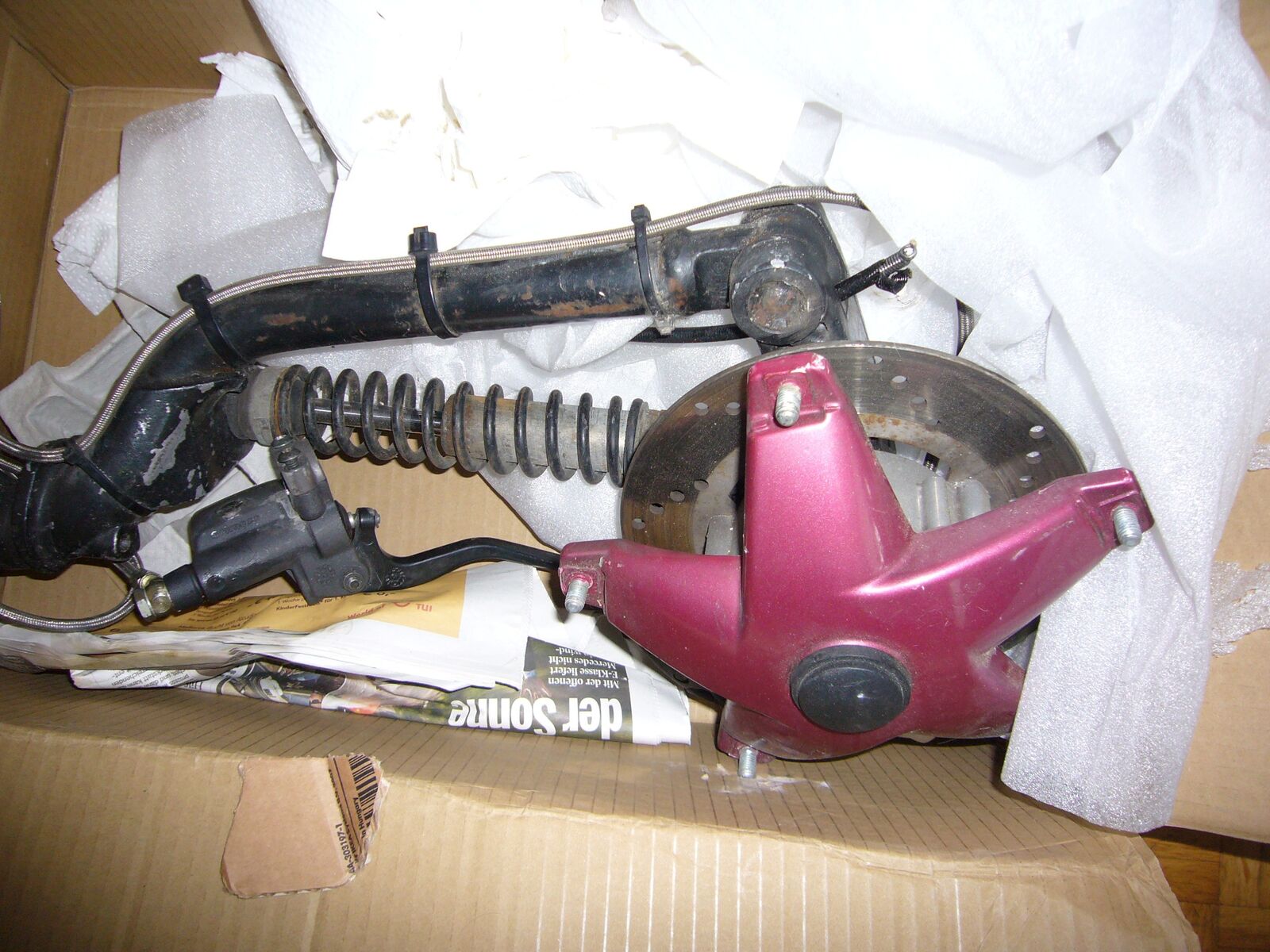

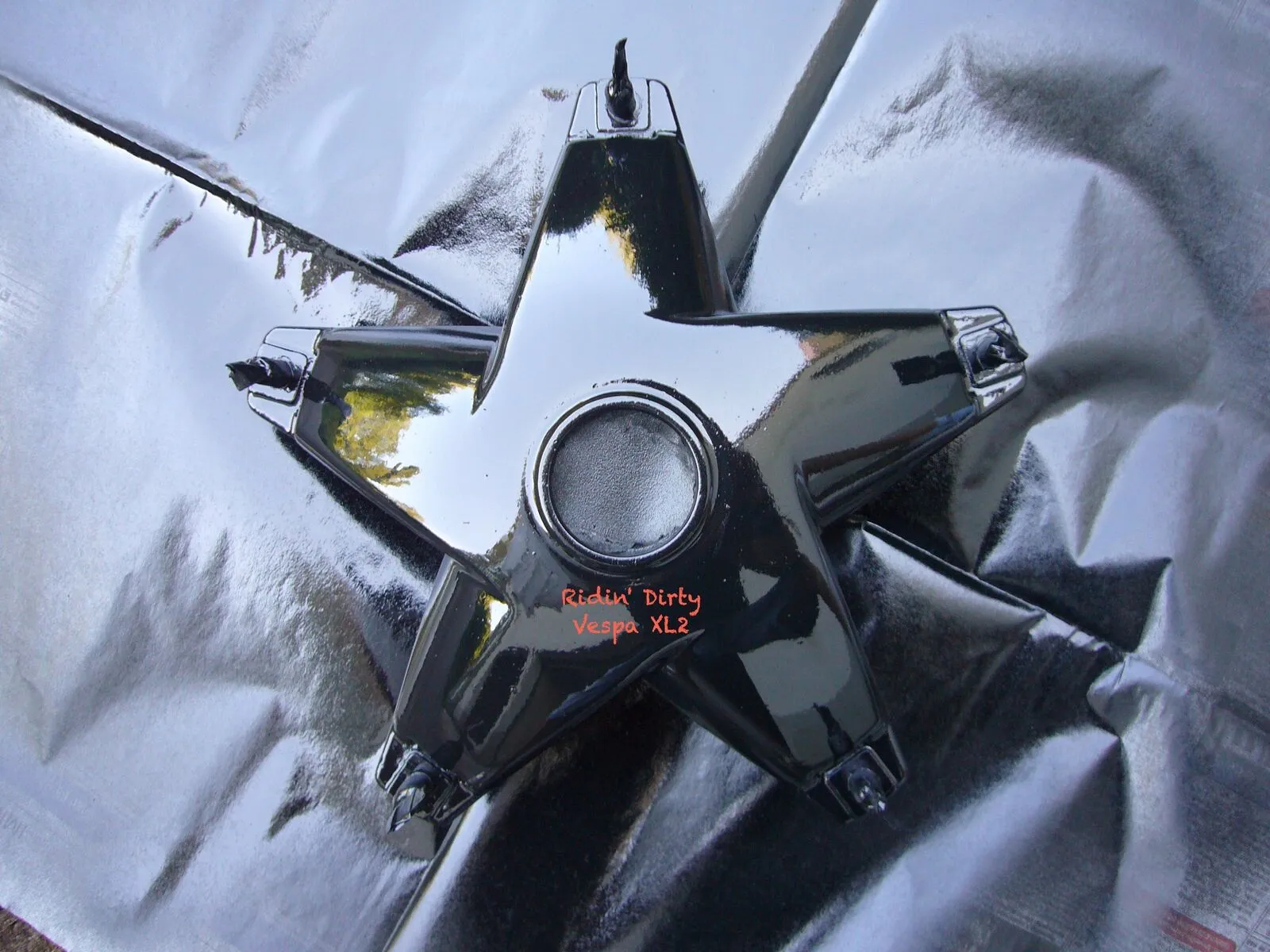

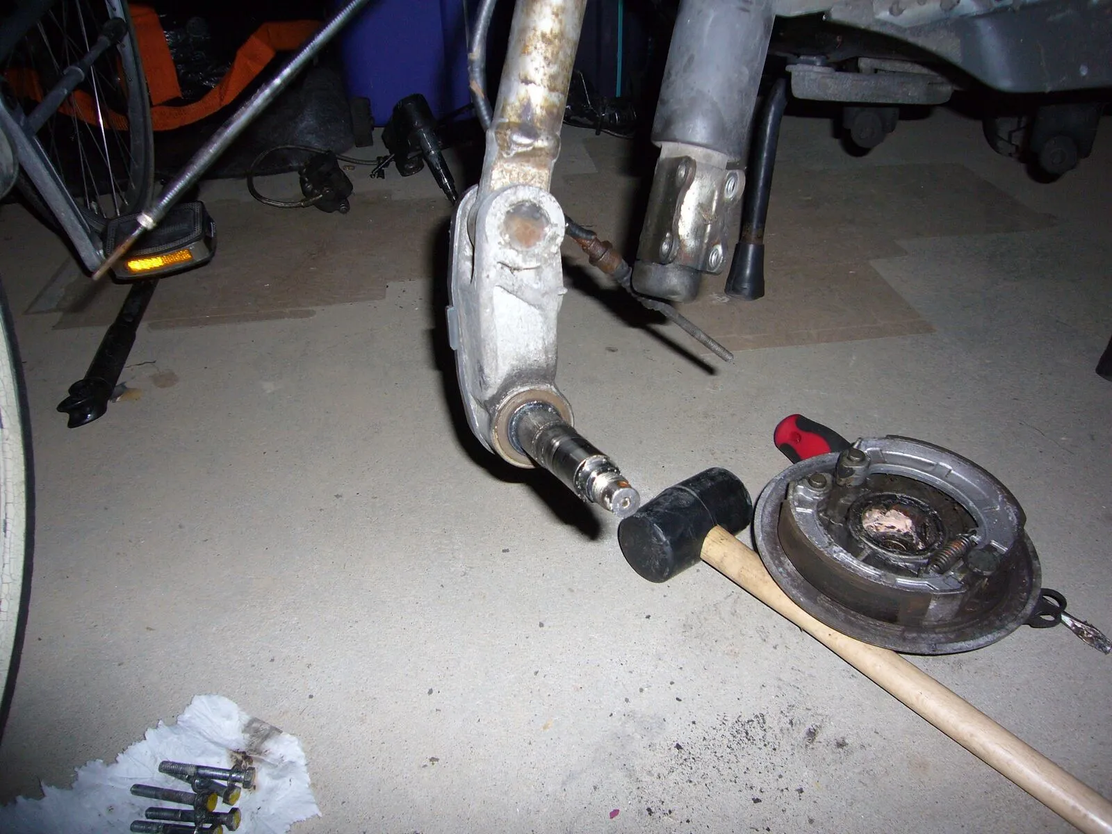

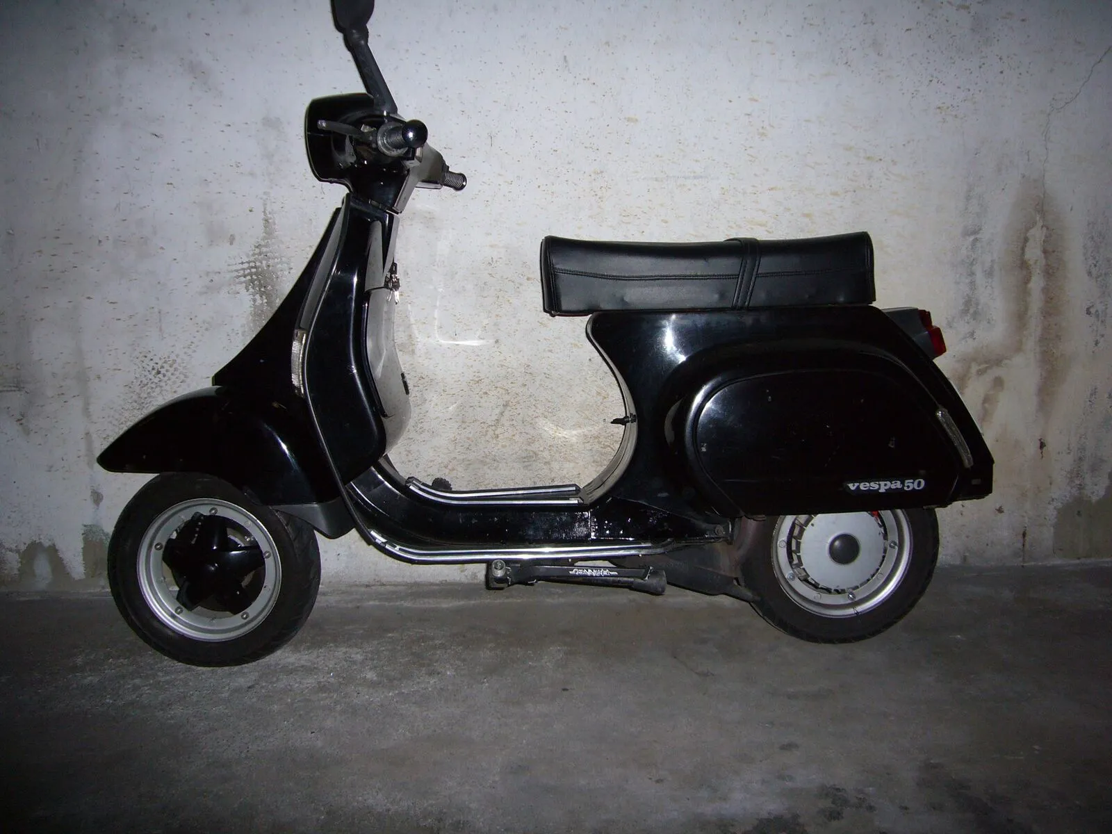

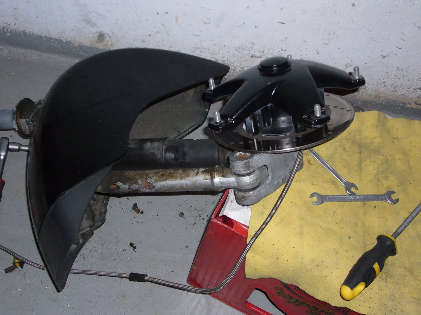

    hallo ich habe da was zu ende geschafft was auch erst schwer war , das ist eine skr bremsanlage mit grimeca nabe und das ganze auf original pk xl2 gabel . :+2 das war ein höllentrip mit costum schneiden und feilen .der einzigster verlust ist meine tachowelle aber wenn die optic und der bremsweg stimmen was will man mehr .
    um den rezept zu schaffen braucht man einmal eine skr komplet gabel am besten schpricht mit bremsanlage von ebay um die 100€ und einmal grimeca radnabe 20mm von für 76€ und gute nerven natürlich gehören mit dabei :+4

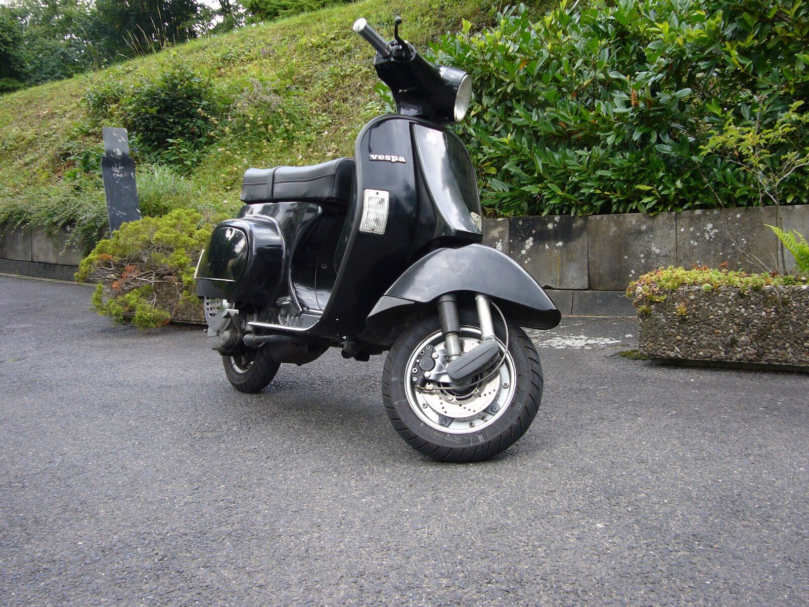

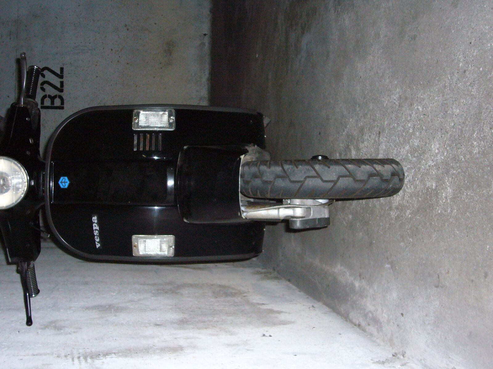

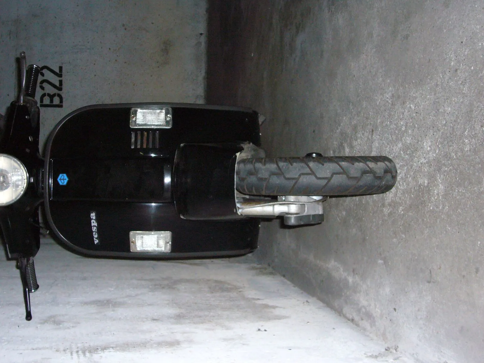

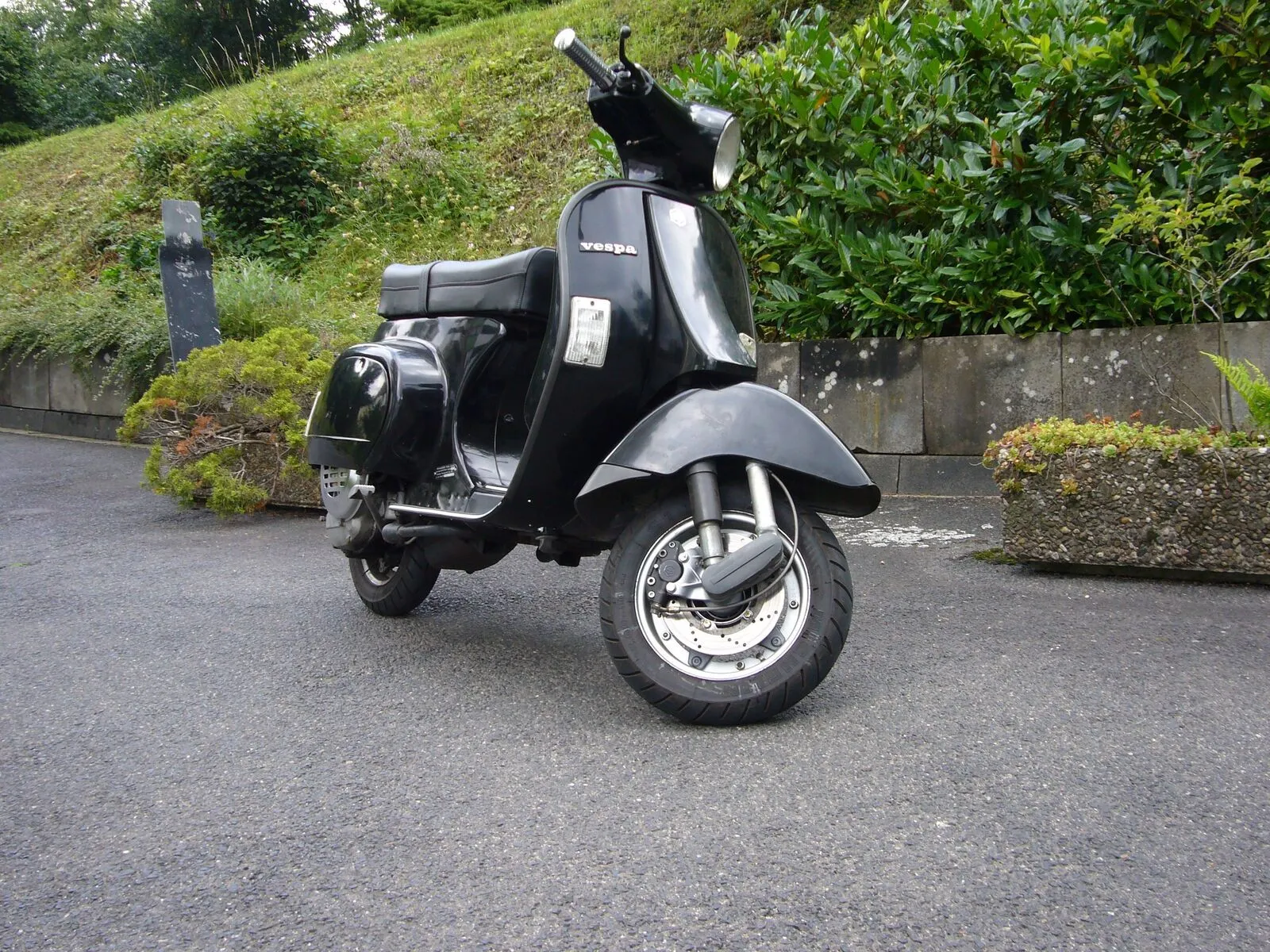

    wie ist die Spur?
    kannst du mal noch mehr neutrale Bilder machen bitte?
    Also bei direkter Draufsicht von vorne beispielsweise

    die spur ist leicht aus der Mitte 0.5 cm aber man spürt es kaum aber ich mache morgen ein neues Bild

    Eine respektable technische Leistung, die dir gelungen ist.
    Aber auch ein leichter Spurversatz, den du meinst, nicht zu spüren, wäre mir zu heikel bei einem Fahrzeug, mit dem ich täglich Kilometer abspule und auch mal mit 60 Sachen in der Stadt auf der Mittelspur zwischen 2 Lkw unterwegs bin.
    Also: gute Idee, gut gemacht, aber genau so meines Erachtens nicht nachbauenswert.

    Ich finds gut, 5mm Spurversatz halte ich für unproblematisch.

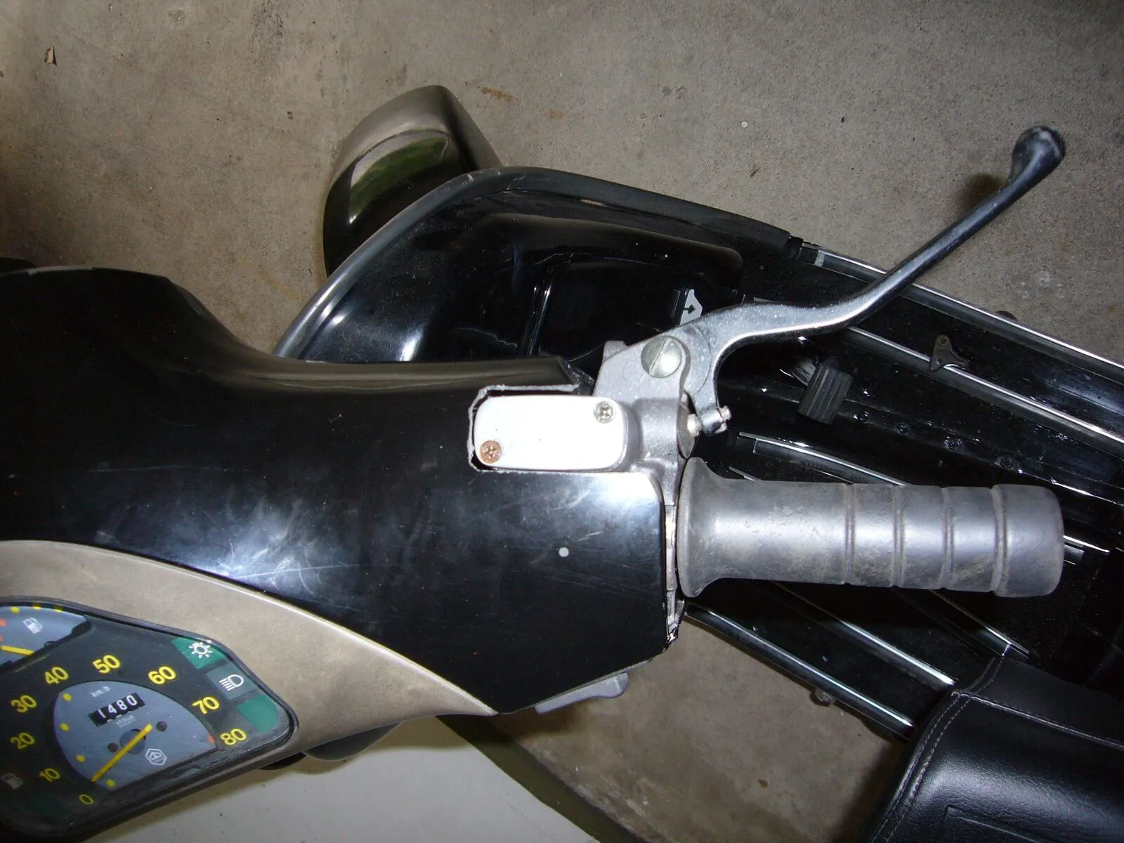

    Wo lagen denn die großen Probleme? Befestigung vom Geberzylinder am Lenker?

    da bin ich breitreifen-proll-technisch schon mit mehr spurversatz durch die gegend gefahren, durch das gewichtsverteilungskonzept unserer kippelmoppeds fällt das wirklich überhaupt nicht auf.
    davon abgesehen sind 5mm spurversatz bei einem zweirad sogar offiziell und tüv-technisch erlaubt.
    von daher würd ich mir deswegen keinen kopf machen.

    zur not kann man das ja ausgleichen am hinterrad.
    ist aber echt gut geworden, gefällt mir.

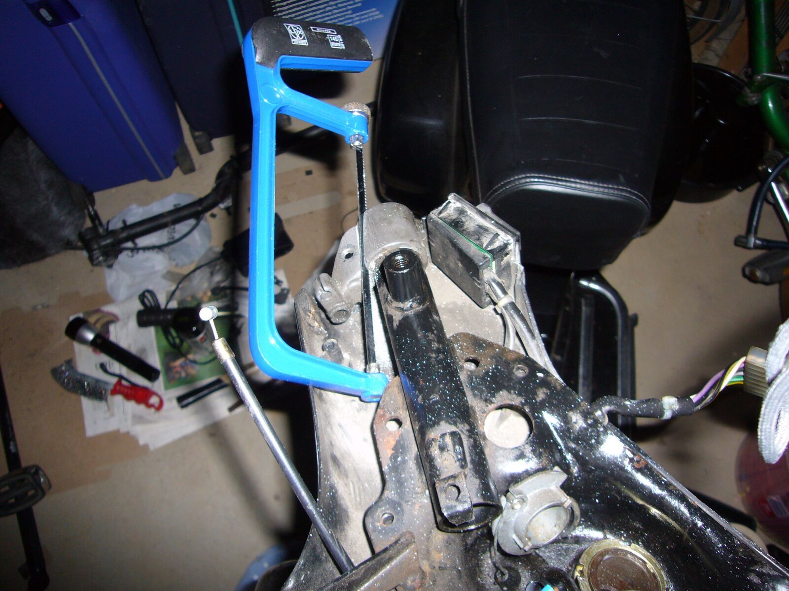

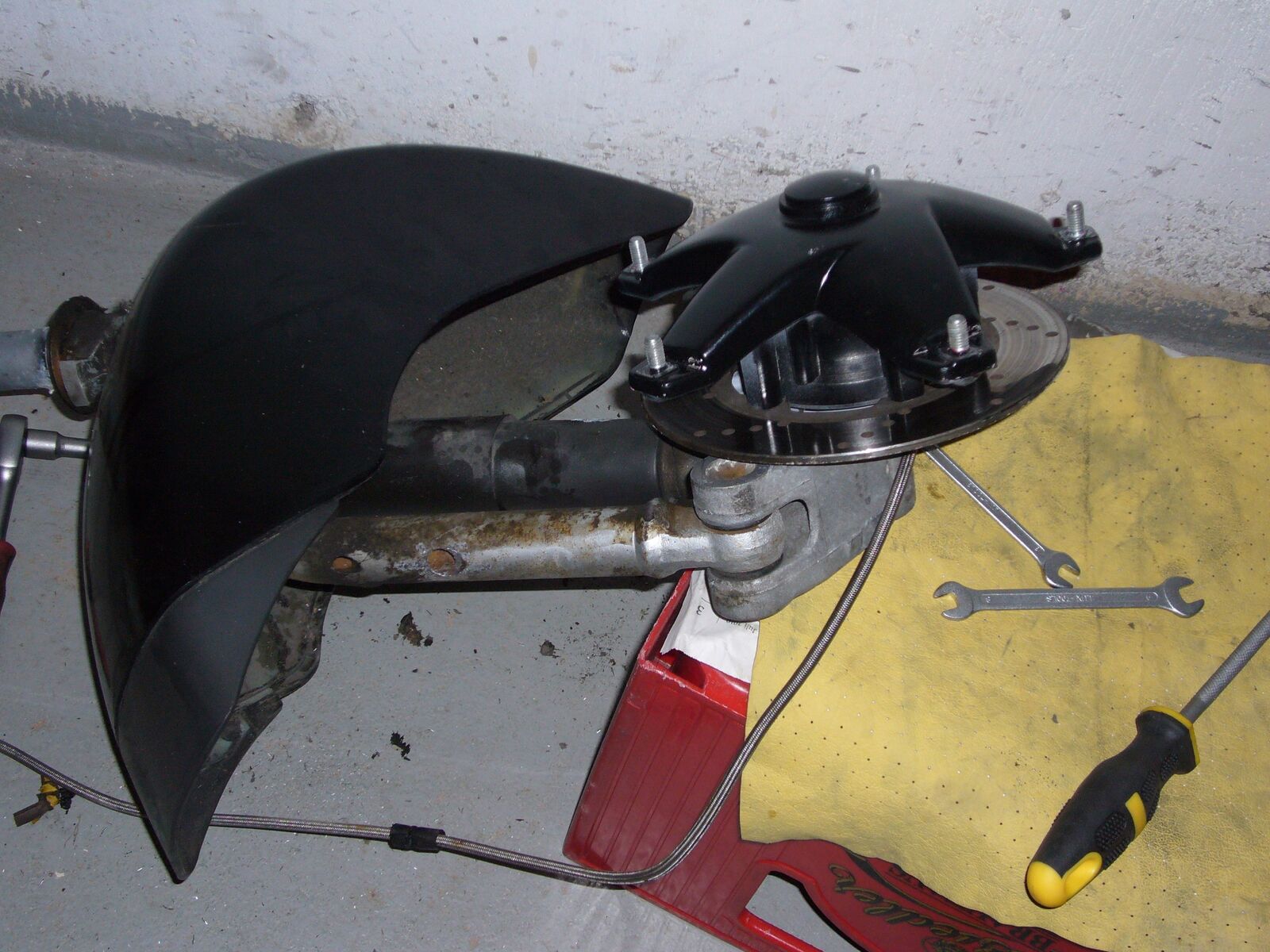

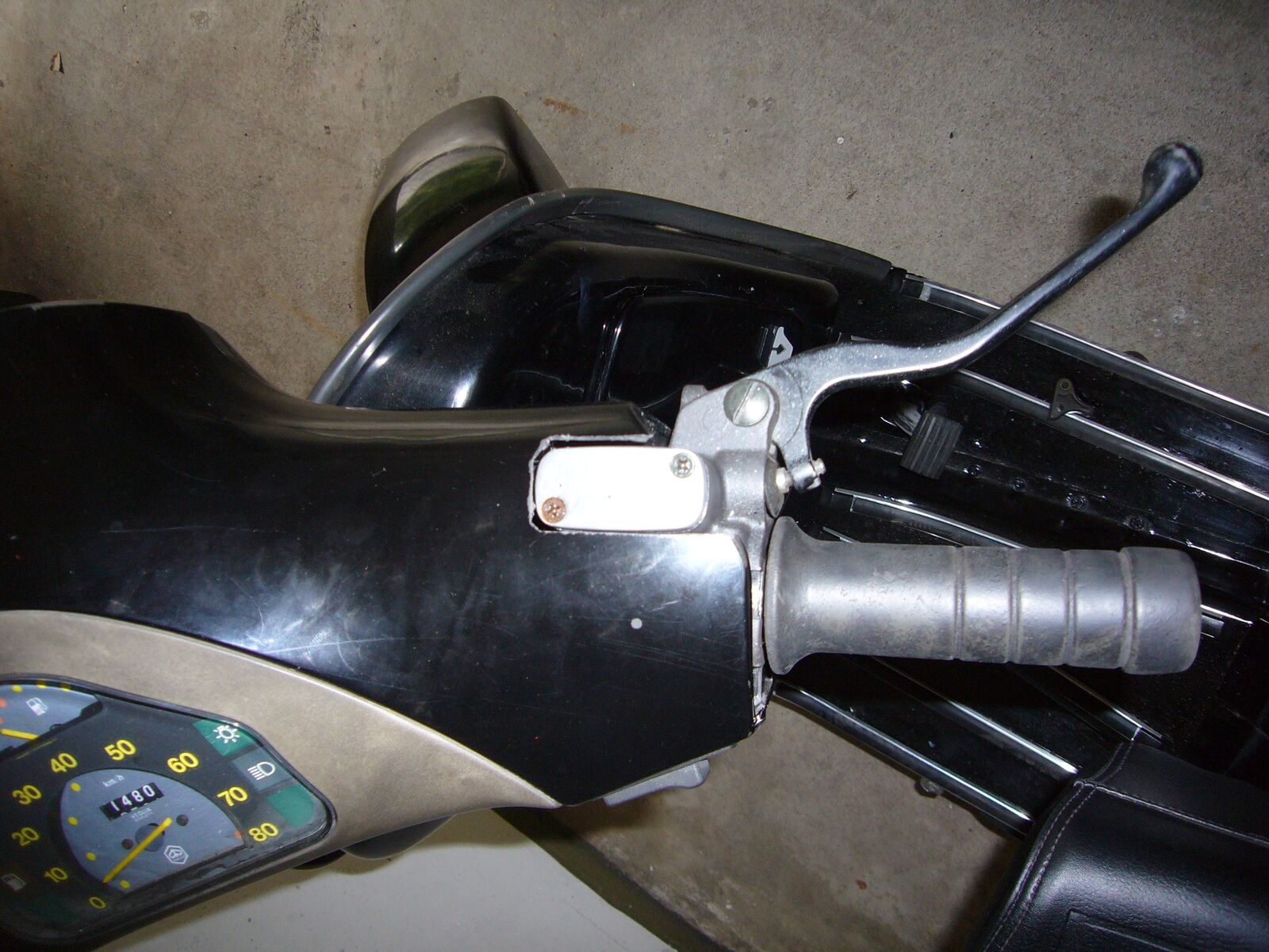

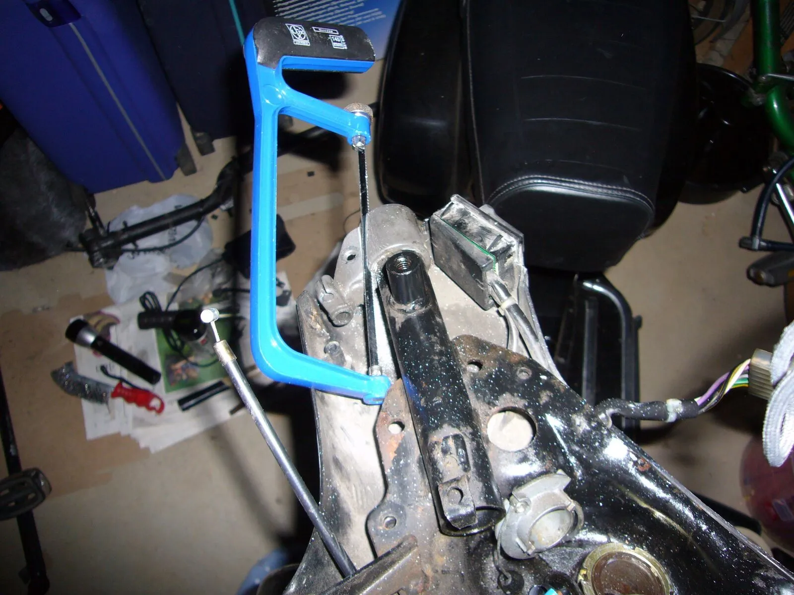

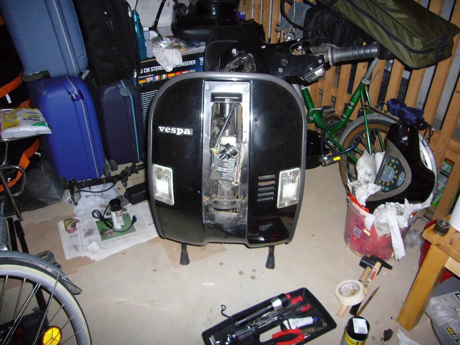

    eigentlich nicht sehr viel ,halt das Verlegen der Bremsleitung und das Ausschneiden des Lenkraddeckels. Da muss man halt viele Befestigungsschrauben weg lassen bzw. Plastik wegschneiden aber das Endprodukt ist gut. Ich bin damit auch Slalom gefahren und Vollgas dann abgebremst und alles ist bis jetzt im grünen Bereich.
    Ach ja und unten zwischen Radnabe und Bremszylinder selber, musste ich einen Abstand machen an der Befestigung selber von jeweils 3 Scheiben ( 3mm ), dadurch ist die Bremsanlage an der Bremsscheibe zentriert.

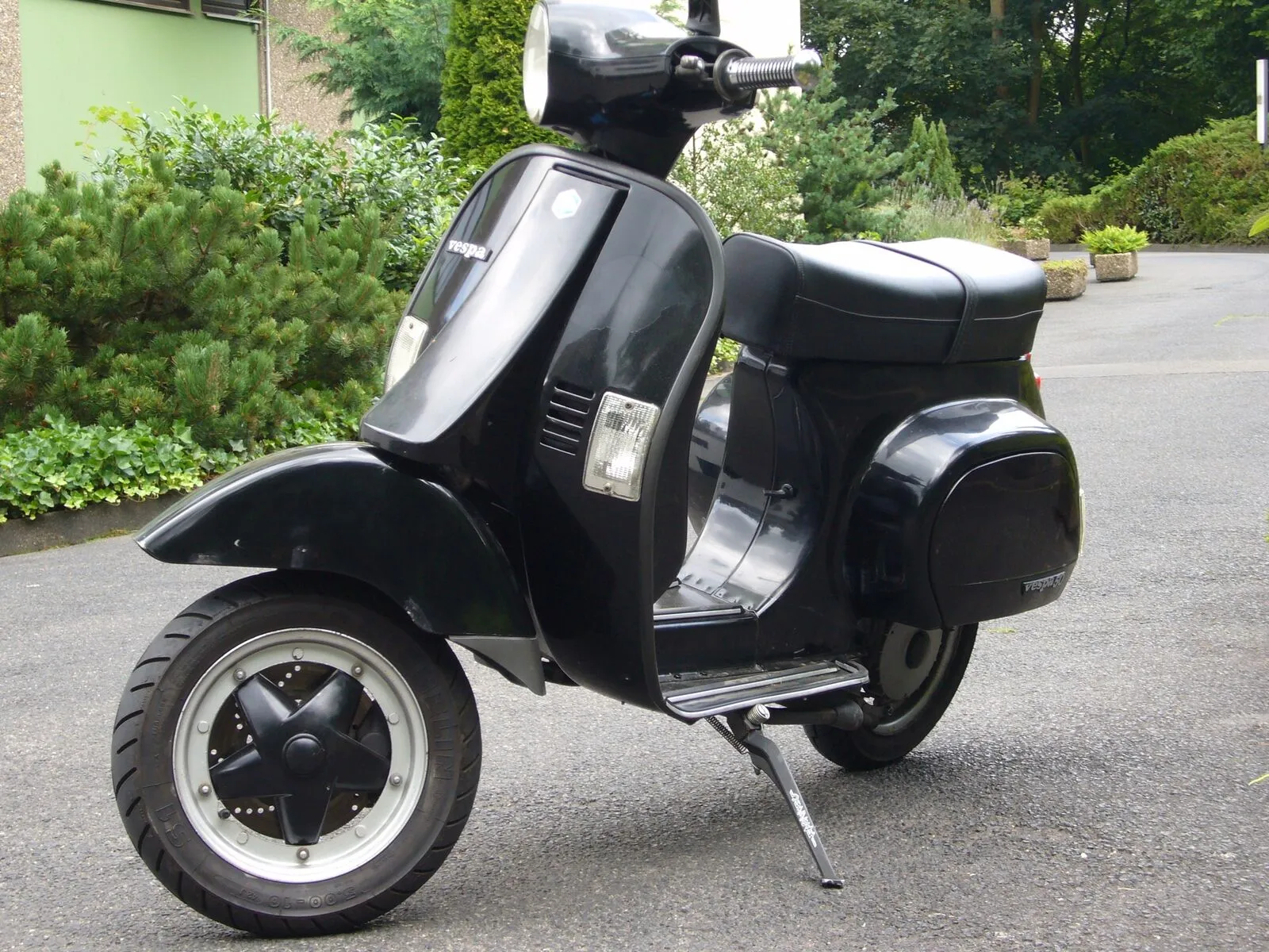

    so hier die weiteren Bilder ich hoffe es hilft

    kein problem. also das rad liegt nun 5mm weiter links (ausgehend von der fahrtrichtung), oder?
    wenns so ist würd ich mir einfach beilagscheiben hinten an die trommel packen die eben 5mm dick sind...sollte noch gut mit den stehbolzen harmonieren.

    so wie das aussieht, hast du eine normale PK felge genommen richtig?
    wenn du jetzt die breitere hälfte der felge durch die breitere hälfte der SKR Felge austauschst, dann kommt die mitte des reifens wieder weiter nach rechts (fahrtrichtung), da die SKR hälfte ein wenig breiter ist:
    also schmale PK Hälfte mit breiter SKR Hälfte kombinieren und nochmal kucken... sollte besser werden (das war doch jetzt richtig so oder polunder :D )

    ja das ist die original Pk felge .
    hmmmm das ist auch eine Überlegung wert vielen dank , und was für eine Reifen breite oder die gleiche ?
    genau links also bei der Gangschaltung Seite . und das mit dem Scheiben werde ich auch testen

    gleiche breite passt auch drauf ;)
