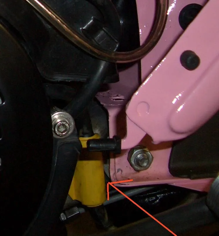

    Kann natürlich auch an der Feuchtigkeit liegen. Beliebte Stelle, die Stecker Kupplung da. Wenn da Wasser rein kommt beginnt sie zu husten.

    ich kenne mich natürlich nicht so gut aus... Zündkerze haben wir raus genommen und mal sauber gemacht an der lag es nicht...
    naja es war richtig schöner schauer und so geschützt stand sie nun auch nicht nur unter einen baum..
    Welche stecker kupplung kann das denn sein?
    und wie komme ich an den vergaser... ? ich will jetzt auch nicht meine ganze vespa auseinander nehmen. da ich morgen wieder zur arbeit muss

    also denn stecker habe ich gefunden sieht aber nicht wirglich nass aus ... sondern nur Rußig.. vllt sollte ich ihn mal grund auflegend reinigen :D
