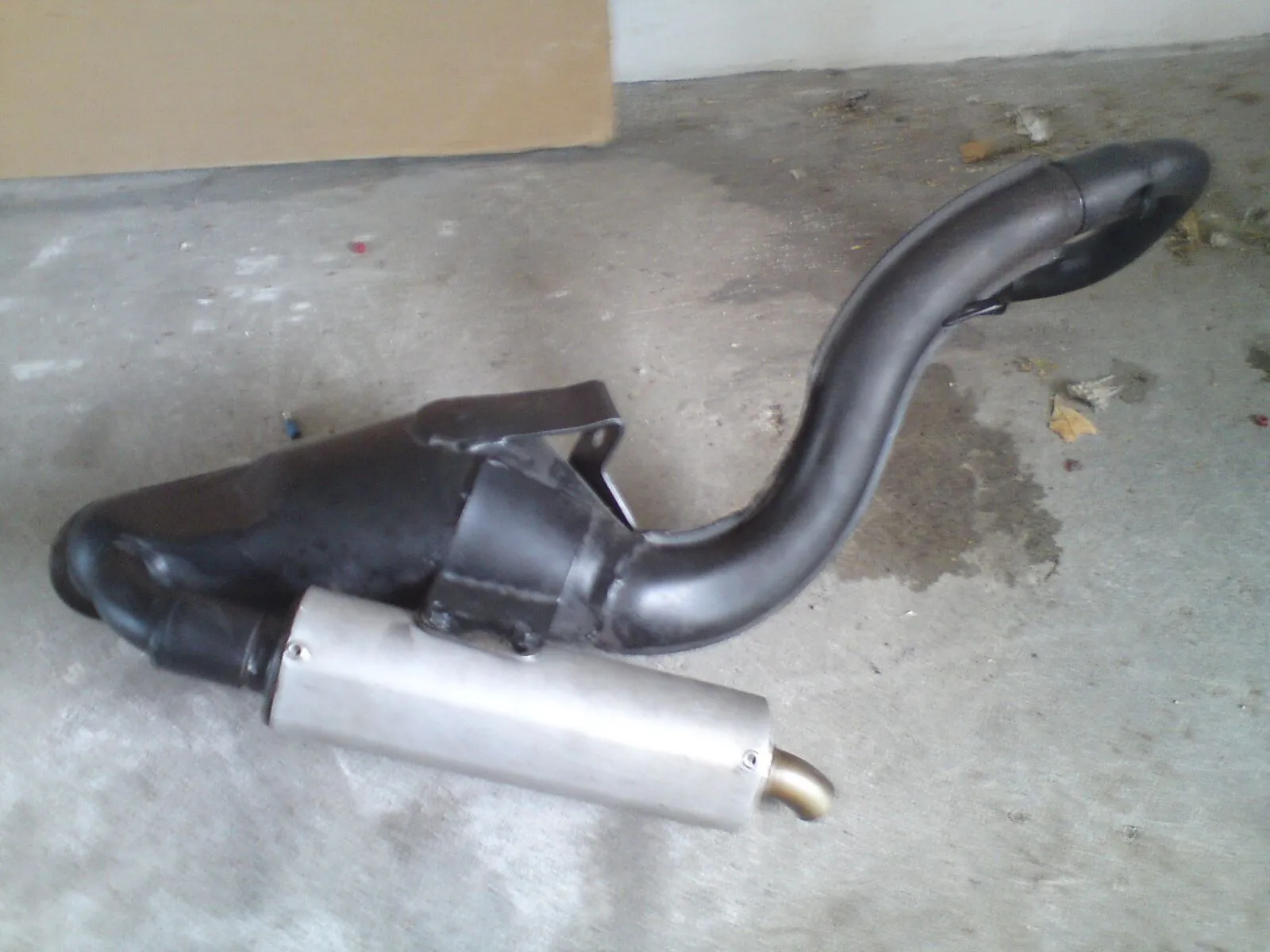

    • August 17, 2010 at 01:41
    ich hab ein secsys aber nur langhub :S
    kann man da einen anderen krümmer draufstecken und dann auf kurzhub fahren?
    verkaufst du vielleicht den secsys krümmer? ;D

    leo secsys
