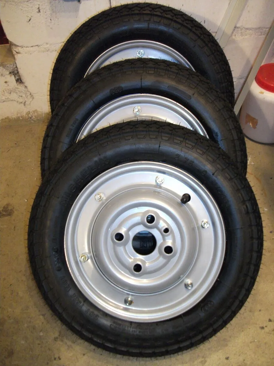

    Nachdem Juny zurecht meinte, es könnte ein Motivationsschub sein ( :thumbup: ), doch noch einmal einen Thread zu meiner 50N aufzumachen, hier nun ein kurzer Bericht:
    Es sollte plötzlich ein Roller her und wie es bei uns Mädchen manchmal ist, es sollte ein ganz bestimmter sein. Ich wollte meine erste Vespa! Und zwar unbedingt eine 50N :love:
    Zustand egal, Farbe egal, hauptsache was zum Basteln.
    Und so kam ich dann zu meiner 43 Jahre alten Dame, die zwar keine einzige Baustelle war, aber einige Überraschungen für mich bereithielt.
    Nach manch langer Unterbrechung kann ich nun folgenden Zwischenstand melden:

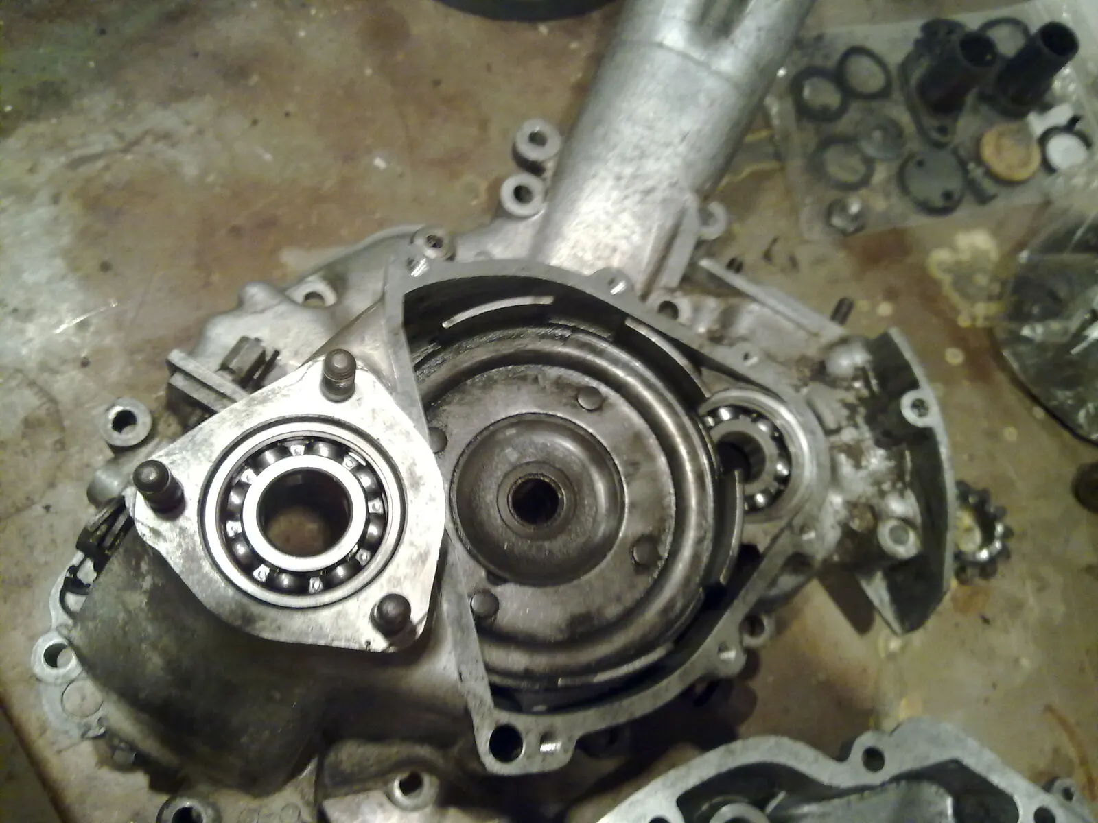

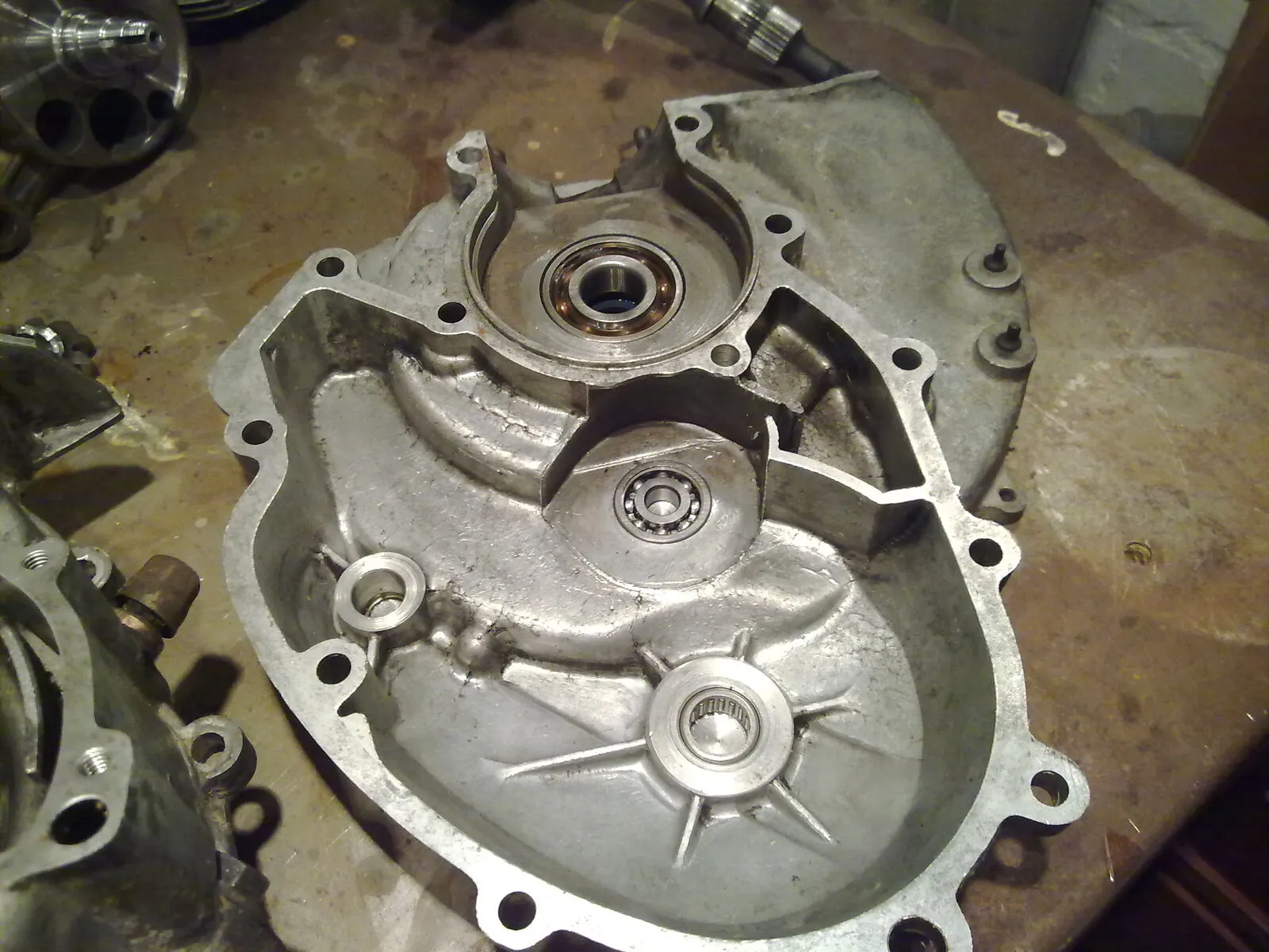

    Der Motor war von gemeinen, gefühlten 15kg schweren Dreckklumpen in Gefangenschaft gehalten, wurde vorsichtig befreit (ja, es hätte auch einfachere Methoden gegeben...) und gespalten.
    Nachdem er dann gespalten, neu gelagert, abgedichtet war und die Gänge ausdistanziert waren, wurde er gleich nochmal gespalten :D . Hätte ich mal gewusst, dass ich beim Kickstarter einen O-Ring mit Übermaß brauche... Er läuft im Übrigen. Dank meines Papas wurde er kurzerhand auf einem eher fragwürdigem, aber durchaus nützlichen "Motormontageständer" angeschmissen. Das war schon cool!
    Zum neuen 50ccm D.R. kam übrigens ein 16.16er Vergaser - mehr geht zur Zeit mangels Führerschein nicht :+4
    Neue Schlappen hat sie auch schon und die Formalien für eine Vollabnahme sind schon erledigt.

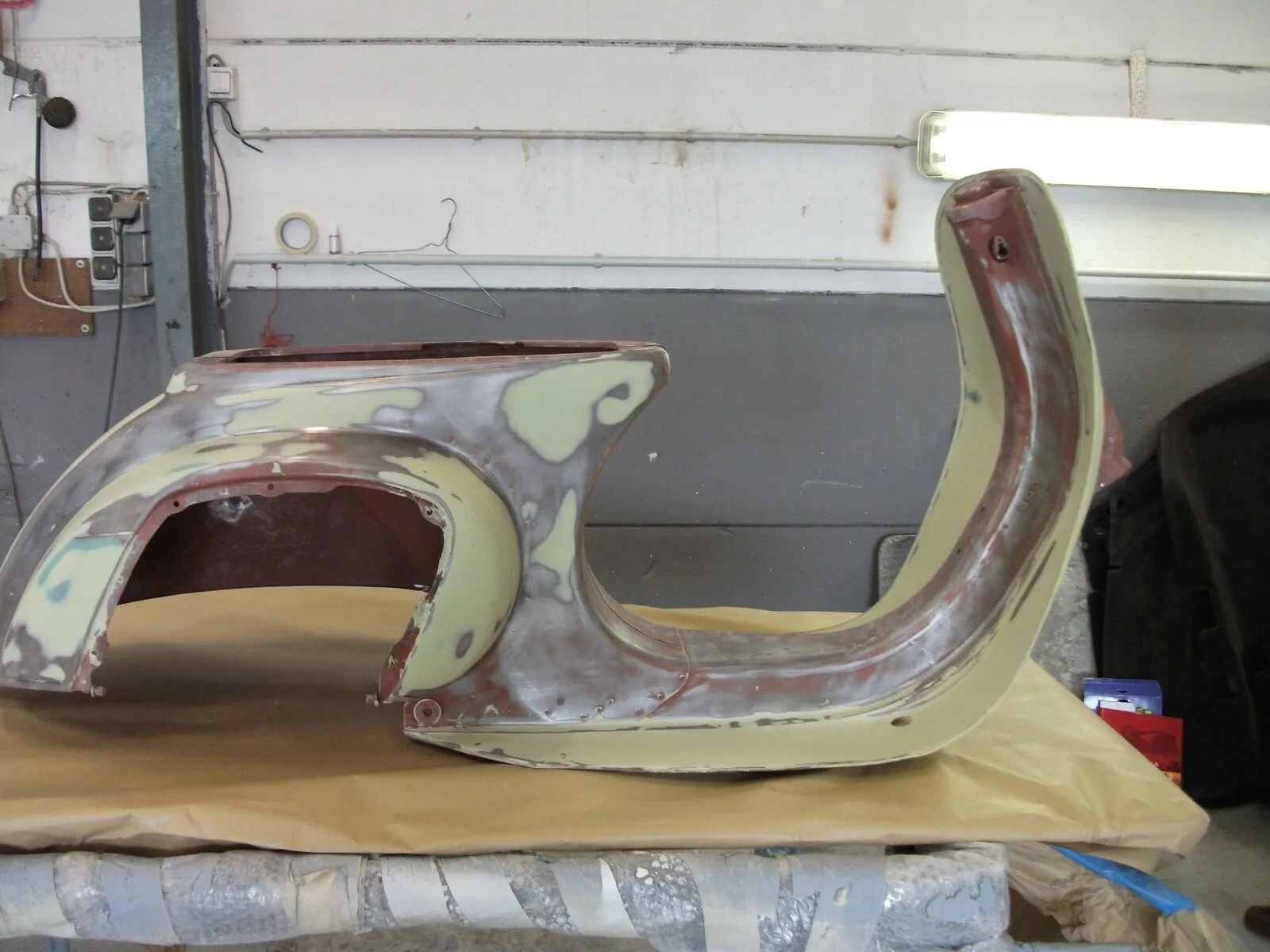

    Bauchschmerzen hatte ich bisher nur bei dem Stahlstab, den der Vorbesitzer in das Beinschild geschweißt hatte. Und zwar nicht gepunktet, sondern mit teilweise 5cm langen Schweißnähten :-1
    Allerdings haben der Lacker und seine Jungs ganze Arbeit geleistet und nun sieht die Nut wieder super aus. Da dermaßen viele Löcher von Anbauteilen im Rahmen war, hab ich alles zuschweißen lassen und nun vorm Lackieren neu gebohrt.
    Während dieser ganzen Arbeit sind natürlich wie von alleine liebe Helfer in mein Schrauberleben getreten (hallo Papa!!) und so hab ich bisher alles ohne größere Unfälle überlebt. Ich hab ja nun wirklich keine Ahnung gehabt, aber den Großteil konnte ich hier nachlesen, DVD's gibt's heute auch schon (empfehlenswert: Roller-Schrauberservice) und wenn man keine zwei linke Hände hat, geht es ja erstaunlich leicht.
    Und da ich meinen Papa mit dem Vespafieber angesteckt habe, gilt es nun den Motor seiner PK auf 125ccm aufzurüsten - es soll mir bei der Warterei schließlich nicht langweilig werden. Mit viel Glück erweitern wir dann noch den Fuhrpark. Schrauben macht süchtig :D
    Jetzt warte ich also nur noch auf den Lacker und dann beginnt das föhliche Zusammenbauen. Bilder folgen!

    Ganz kurz: Ich wäre vorsichtig mit solchen Spachtelmengen, da die Blechvespe an sich ganz gut vibriert und Vibrationen unter Umständen ein Ablösen des Spachtels verursachen können...wie gesagt: Können!
    Ansonsten viel Erfolg! :+2
    Danke, danke!
    Was die Spachtelmengen betrifft - das ist alles nicht mein Werk! Können tu ich in der Hinsicht nämlich tatsächlich gar nix (!) und daher sind das Bilder aus der Halle meines Lackers. Und der scheint wirklich zu wissen was er macht (wehe wenn nicht!).

    Nee, also, ein Kollege aus Bremen hat auf seiner V50 auch zu viel Spachtel. Platzt überall ab und man könnte sie eigentlich schon wieder neu lackieren, weil da dann auch Wasser drunter läuft und es rostet. Also, der Spachtel flog glaube ich schon nach einem halben Jahr ab. Lackierer klatschen einfach überall Spachtel drauf wo es nur geht. Bei mir hat der damals auch einfach alle Sicken und Schweißpunkte weggespachtelt, flog dann nach ner Zeit auch ab oder bildete Risse. Wär halt schade um die ganze Arbeit und das Geld :wacko:
