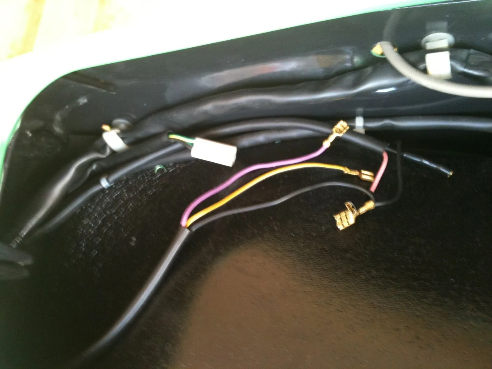

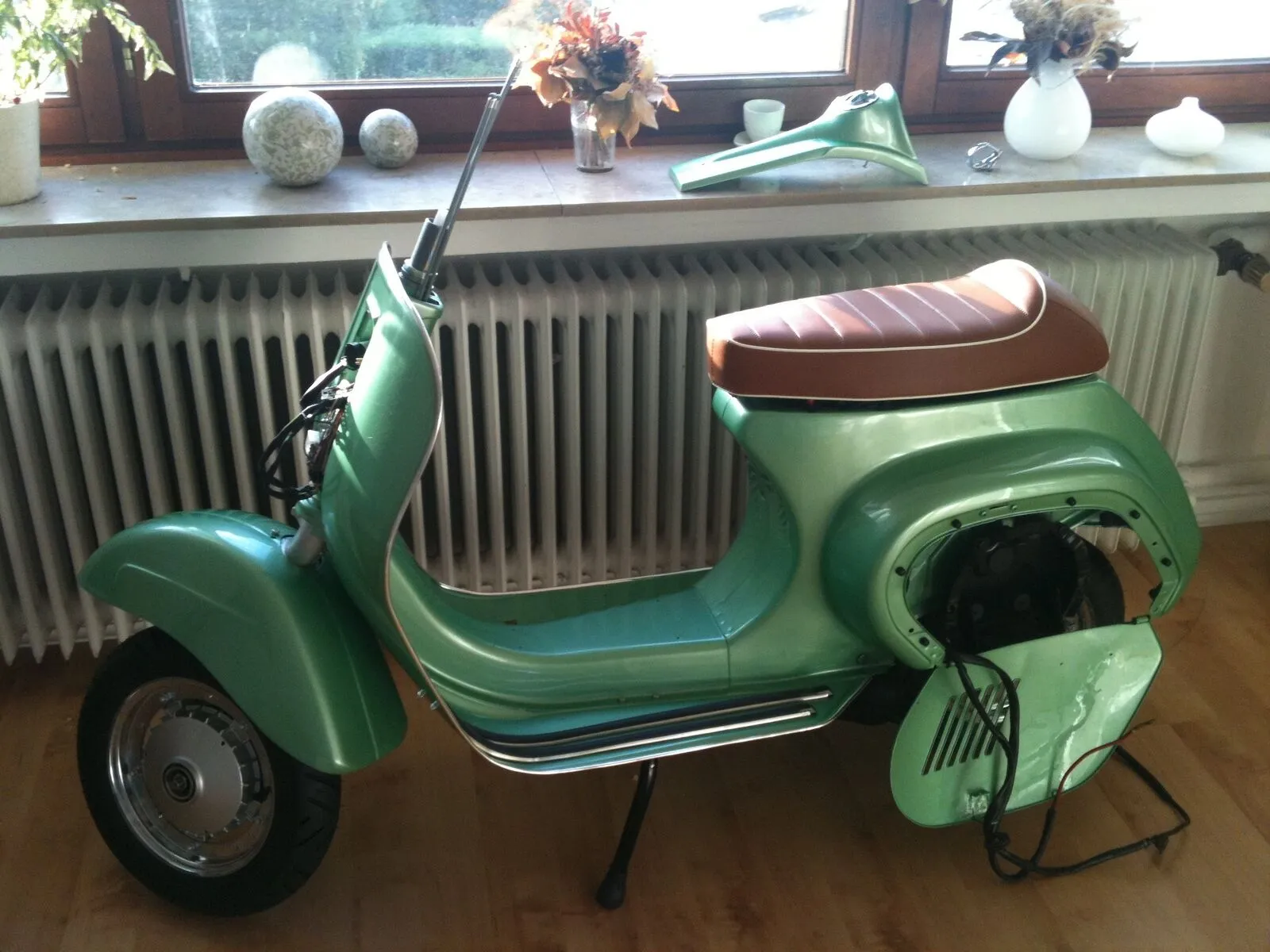

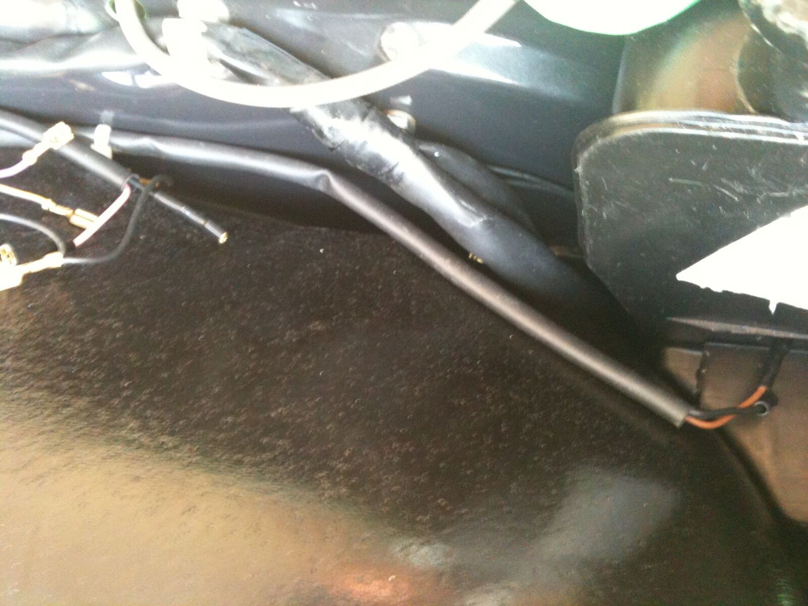

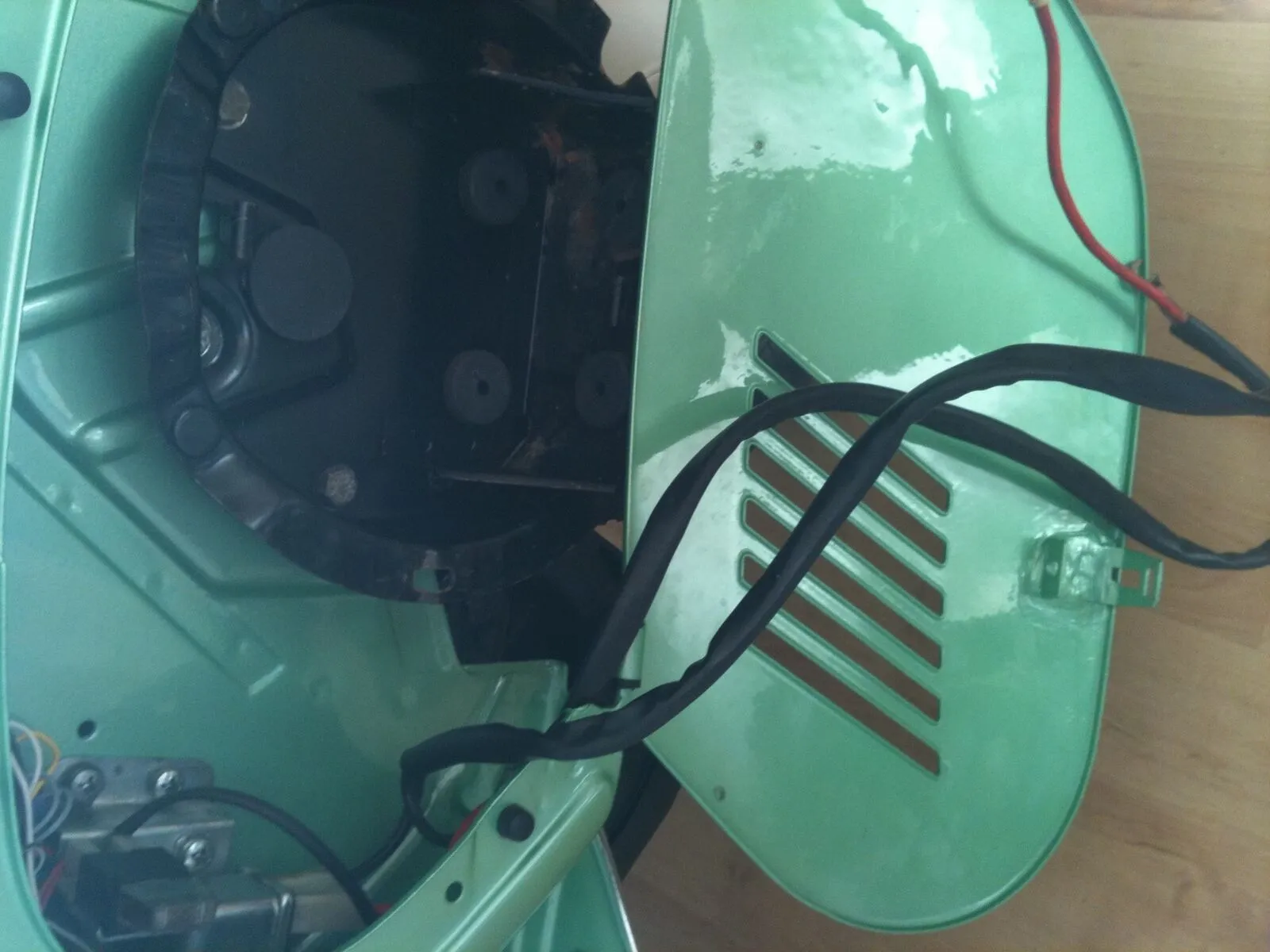

    Hallo Leute,
    ich habe vor Urzeiten meine Pk 50 xl2 zerlegt und den Kabelbaum entfernt. Nun bin ich mir nicht ganz sicher, ob die Verlegung unter dem Tank so passt.
    Keine Idee habe ich, wie der extra Kabelstrang für den Elektrostarter verlegt wird, zumal dort auch noch ein Gummi drauf ist, um ihn durch ein Loch mit einem weitern Kabel zu ziehen. So ein großes Loch habe ich aber nirgends im hinteren Teil.
    Ich habe mal ein paar Fotos zur Darstellung gemacht.
    Viele Grüße
    Tim

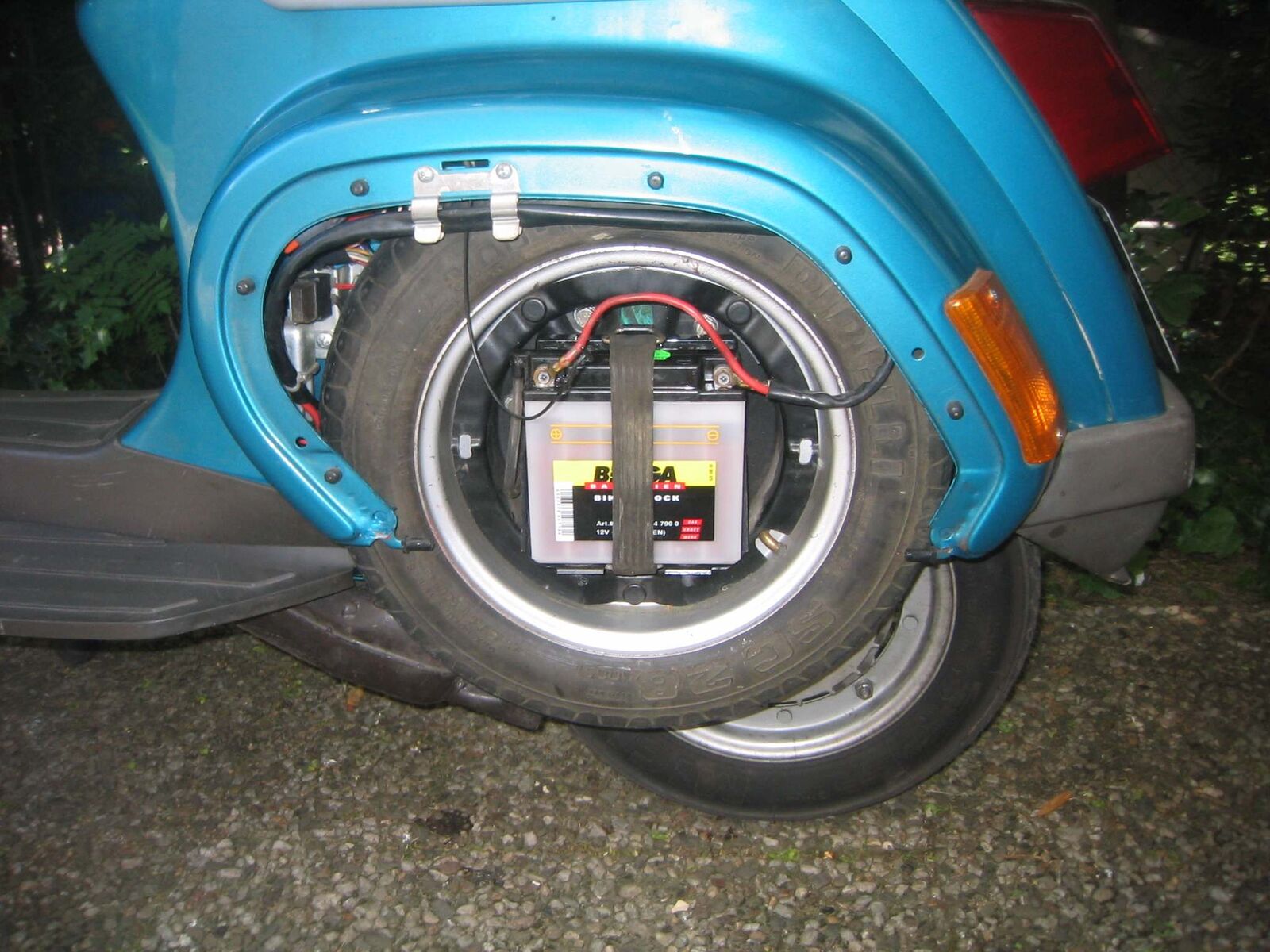

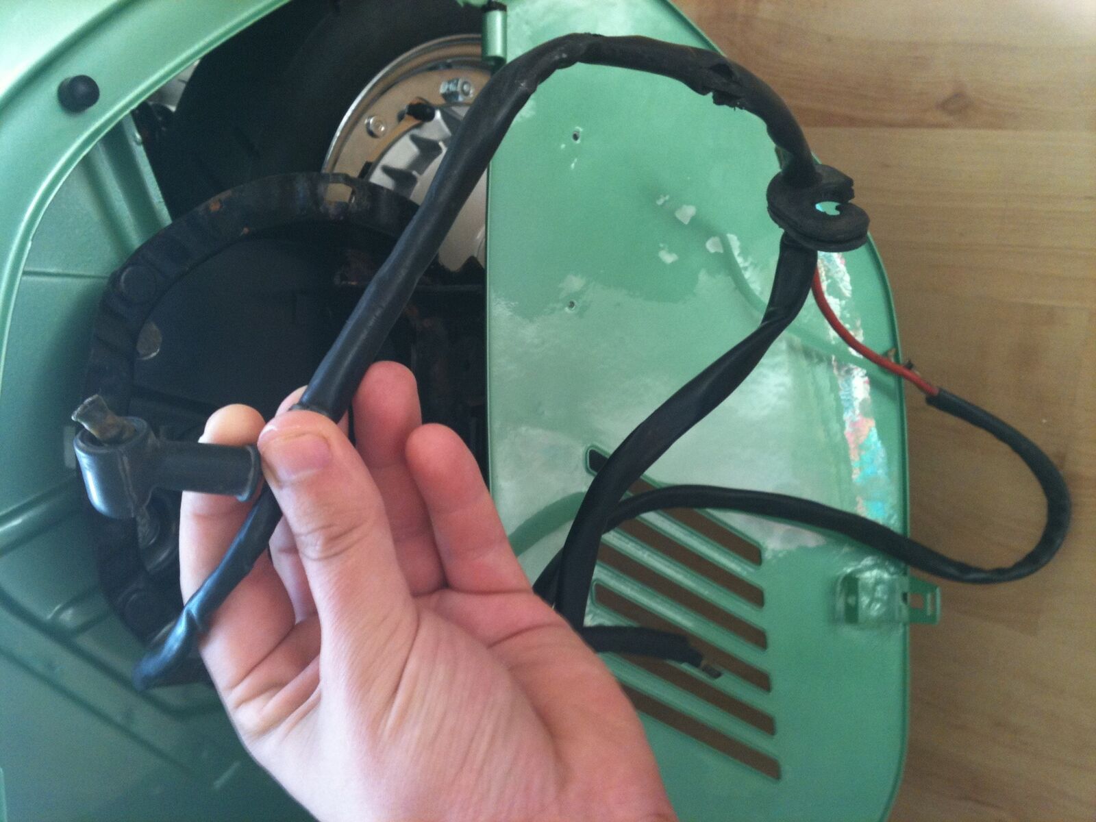

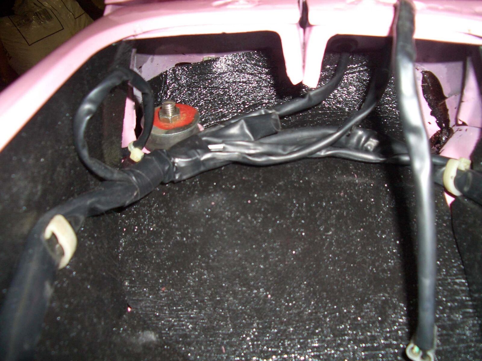

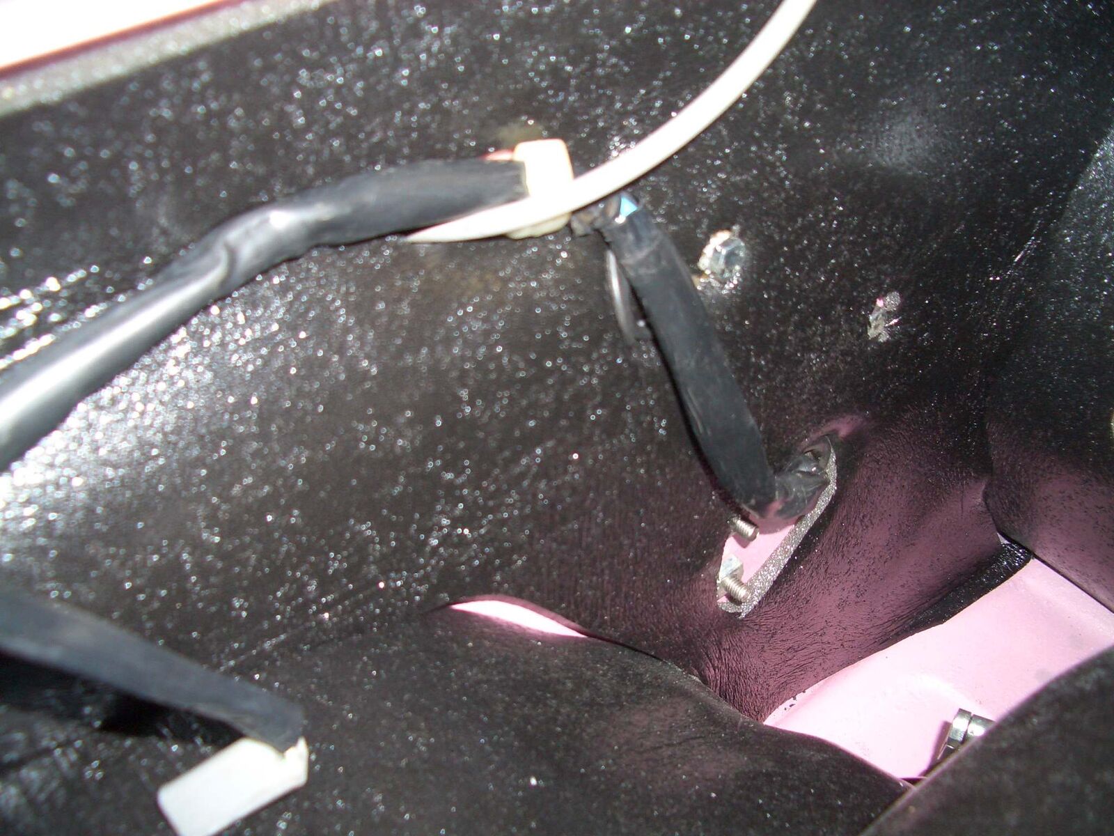

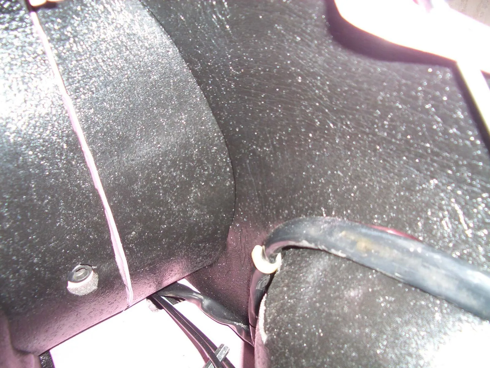

    Man O man. Häschen Weißheit : "hatu Kopf wie Sieb, mutu notieren", in diesem Falle Bilder machen. So der Kabelstrang kommt aus dem Tunnel, und teilt sich da in zwei Stränge. Strang eins, Massekabel mit Schraubauge, wird an der Schraube welche die Abdeckung der Stecker Kupplungseinheit (rechts an der Schwinge) angeschraubt. Das Kabel mit dem Schraubauge UND dem Gummischutz läuft um das Kurbelgehäuse herum bis zum Anlasser. Da sind an allen Schrauben so Blechwinkel welche das Kabel fixieren. Achtung wichtig kann am Reifen scheuern. Der zweite Ast geht in den Rahmen und läuft dort an der rechten Seite hoch, hinten kommen die Abzweigungen für Blinker, Rücklicht, Tankgeber, zweiter Blinker. (Das Kabel was so nach vorne schaut ist das für den Tankgeber) Der rest geht auf der linken Seite runter und durch das Blech nach aussen. Da wird das Kabel am Spannungsregeler, Blinkrelais und Startrelais angeschlossen. Masseleitung nicht vergessen. Das Kabel zur Batterie ist auf dem letzten Bild zu sehen. Die beiden Blechlaschen oben beachten.
