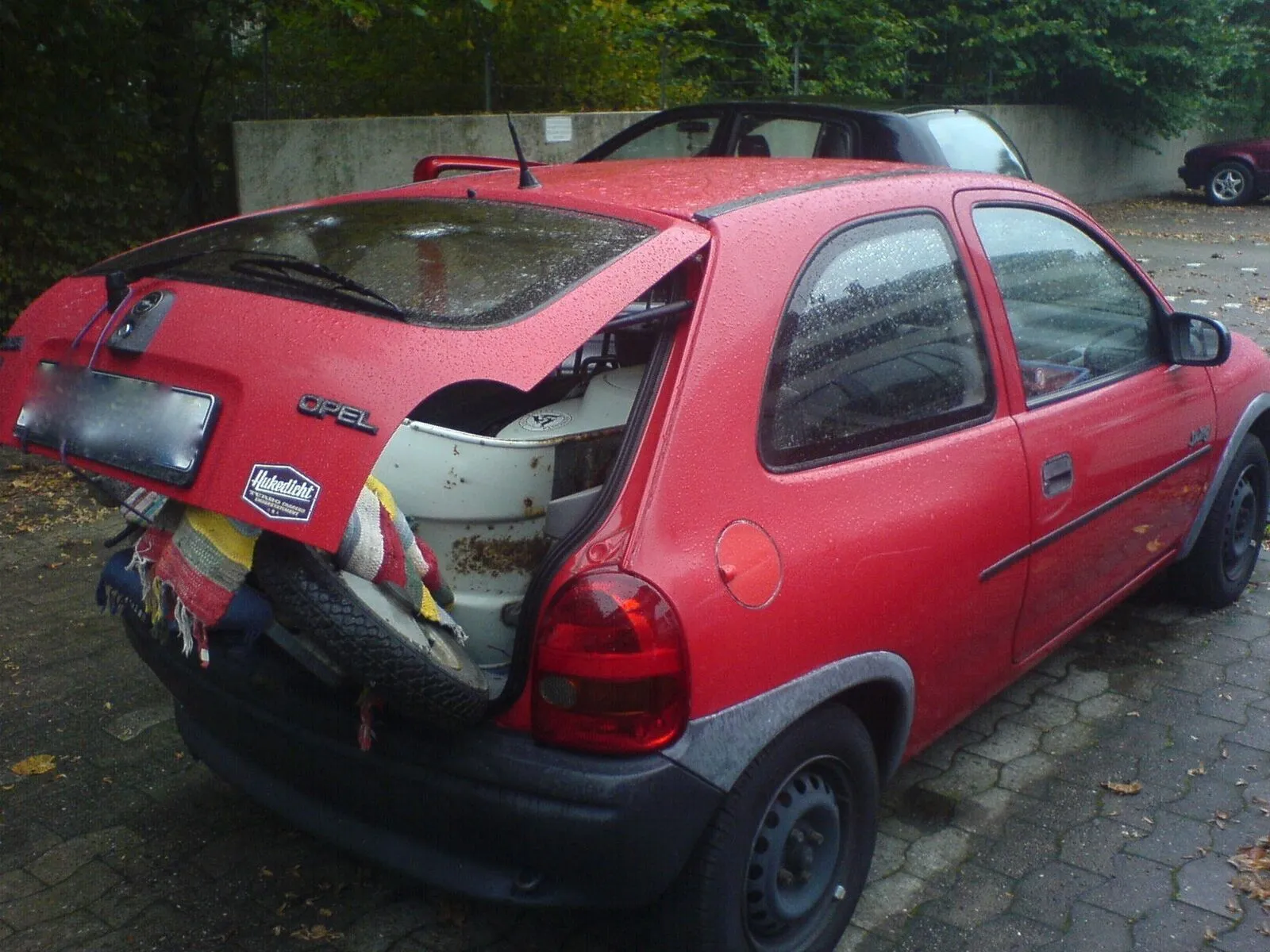

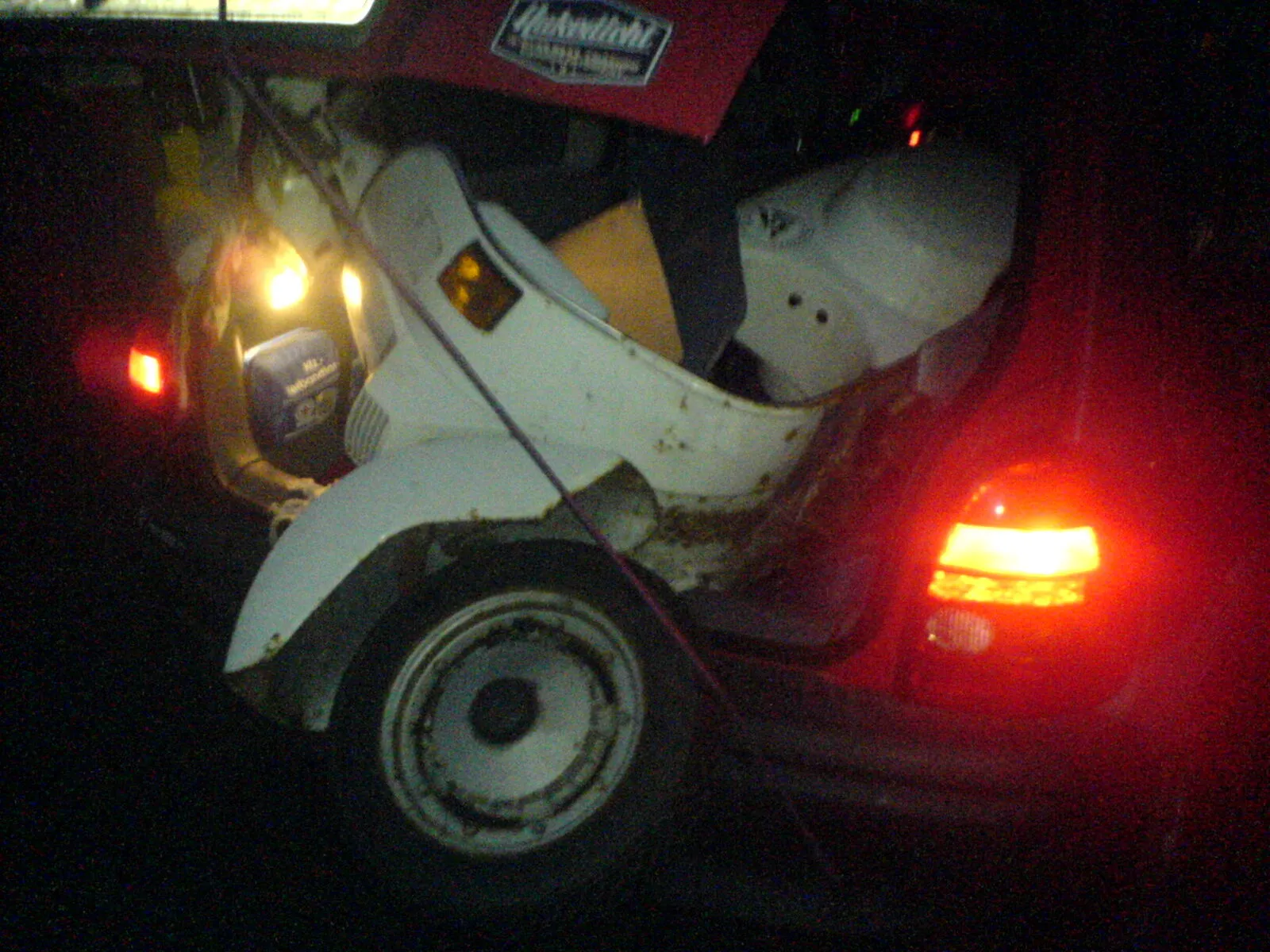

    Sehe ich etwas anders. Du kannst die Vespe eigentlich bequem auf die Motorseite legen ohne dass sie tropft. Habe meine schon mehrere male so transportiert. Tank würde ich ausbauen, zumindest wenn er sehr voll ist (wenigstens Tankbelüftung dicht machen mit Folie oder so).

    Vespatransport in nem Opel Corsa ^^ ... aber du hast Recht so gehts auch ist vollkommen egal wie sie drin liegt, hauptsache es läuft nichts aus und es geht dabei nichts kaputt ;)

    Genau muss man natürlich gucken worauf das Gewicht liegt damit sich nichts verbiegt oder so. Schön mit Teppichen oder Decken polstern, dann geht das schon.
    PS: In den Corsa passst echt viel rein :)

    Ja kann gut sein, aber wozu - hat ja wunderbar gepasst und die Vespa hats auch ohne Beschädigung überlebt :)
