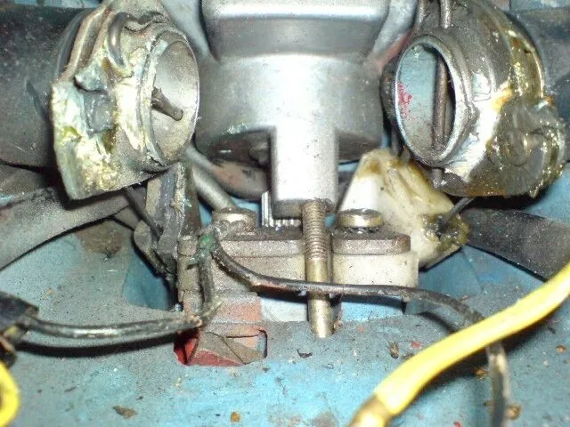

    Zitat von smallevil
    Hi, du musst die schraube auf dem bild im vordergrund
    (zugang unter dem lenker) rausschrauben und dann die kleine sechskantschraube an dem bowdenzug unten beim rad losschrauben,den zug dort rausziehen und dann kannst den ganzen tacho nach oben rausziehen.
    Der Link im Zitat führt dich zu einem Bild, durch die Scheinwerferöffung aufgenommen, in dem du die Schraube siehst die den Tacho festhält. Die Schraube kannst du unter dem Lenker finden und losmachen. Wenn der Tacho dann noch nicht kommt die Welle am Vorderrad losmachen damit er mehr Spiel hat.
    Jo, mit der Schraube soweit bin ich schon. Wie gesagt, ich bekomm das Kabel unten nich einfach los...
