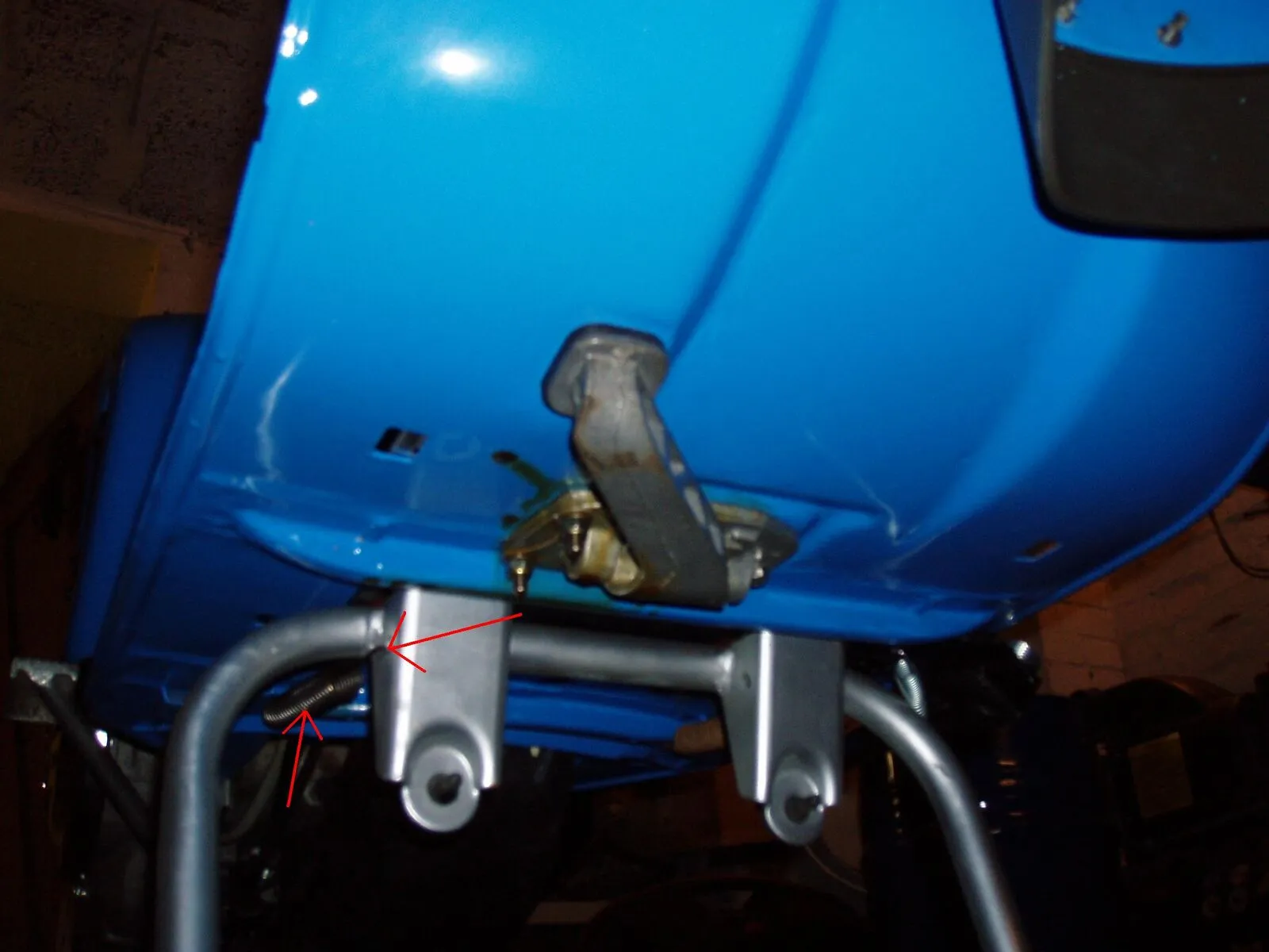

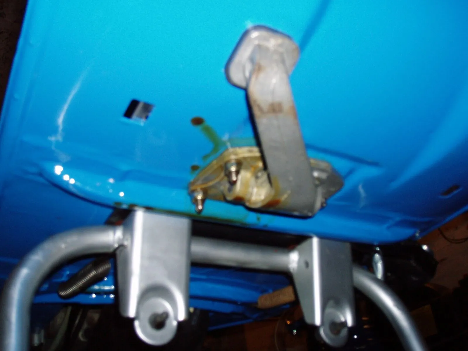

    Gibts bei der XL 2 eigentlich auch ne Hauptständer Feder,oder hält der so.
    Find unter meinen Teilen keine Feder,und ich wüsst jetzt auch aus dem Stehgreif raus nicht wo man die einhängen soll.
    Falls doch,hat da jemand ein Bild für mich.
    Danke

    Es gibt sogar zwei Federn. Eingehängt werden die am Hauptständer selbst. Wie? Leg Dich bei einer XL2 kurz auf den Boden und schau selbst. Es ist dann selbsterklärend. Ansonsten kannst Du auch hier unter der Su Fu hier suchen, ob du zufällig ein Bild findest bzw. nach einer Explosionszeichnung suchen.
    Viel Erfolg.
    Beste Grüße,
    Automatix

    hier zwei bilder wo du sehen kannst wo die feder eingehängt wird!
    und hier ein link zu der feder die du brauchst damit der Hauptständer selber zurückklapt!
    • August 18, 2010 at 13:00
    Mein Bild ist zwar nicht so scharf, dafür kann man aber die Federn besser erkennen.
    Gernot, schöne Vespa

    Jo danke!! :thumbup::thumbup:
    ach und das was da rausläuft bei mir an der fußbremse ist Karosseriewachs-Hohlräumwachs!die bilder sind kurz nach dem neuaufbau 2008-2009 entstanden!!!
