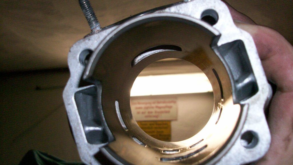

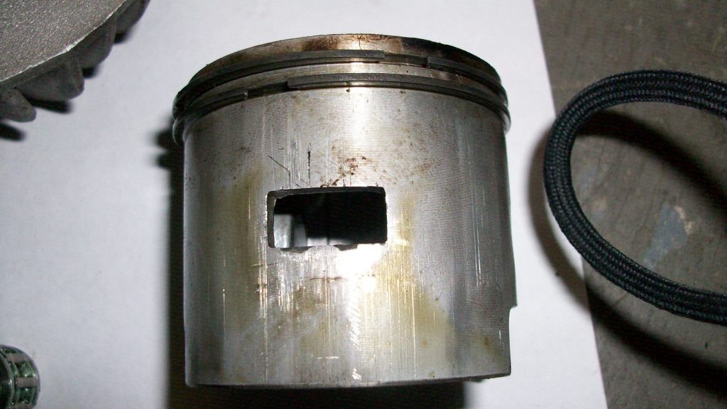

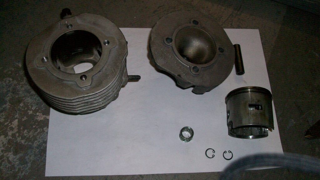

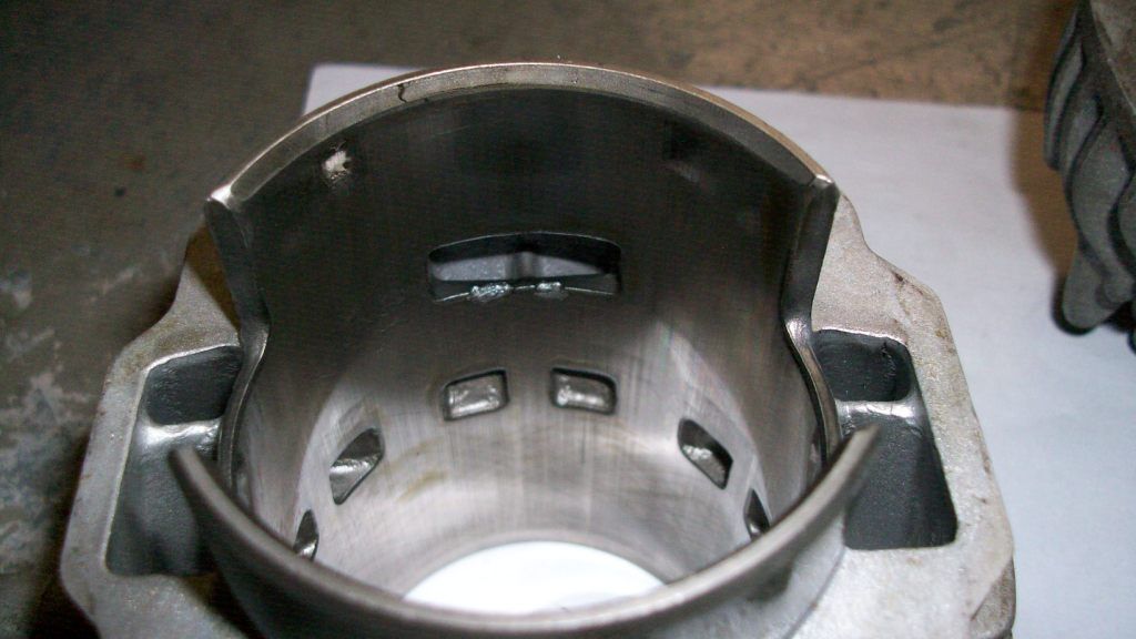

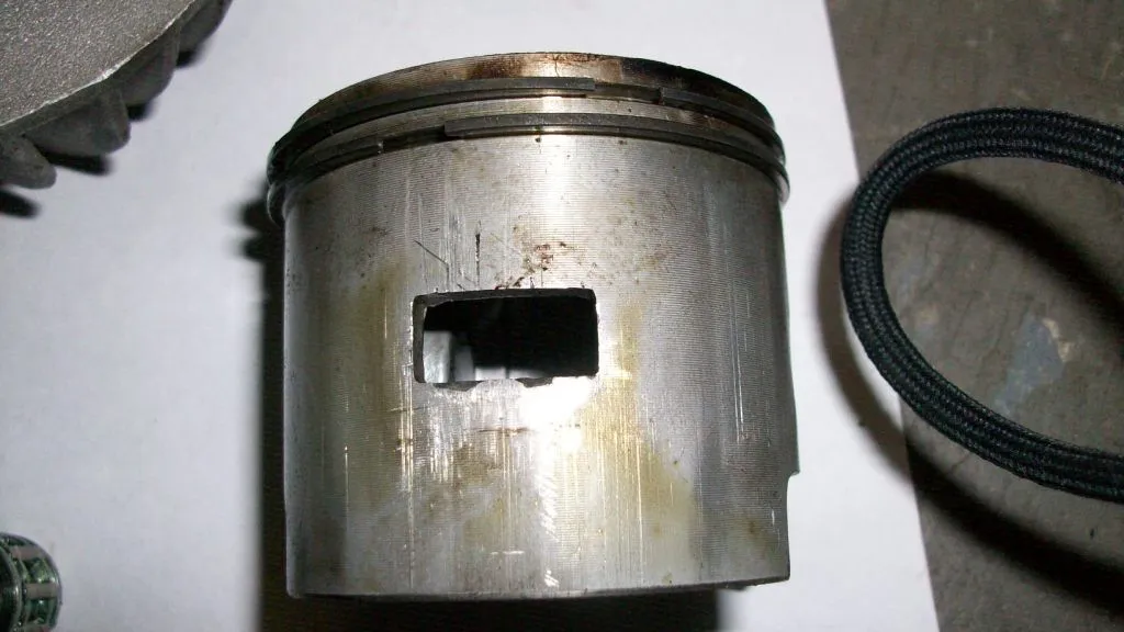

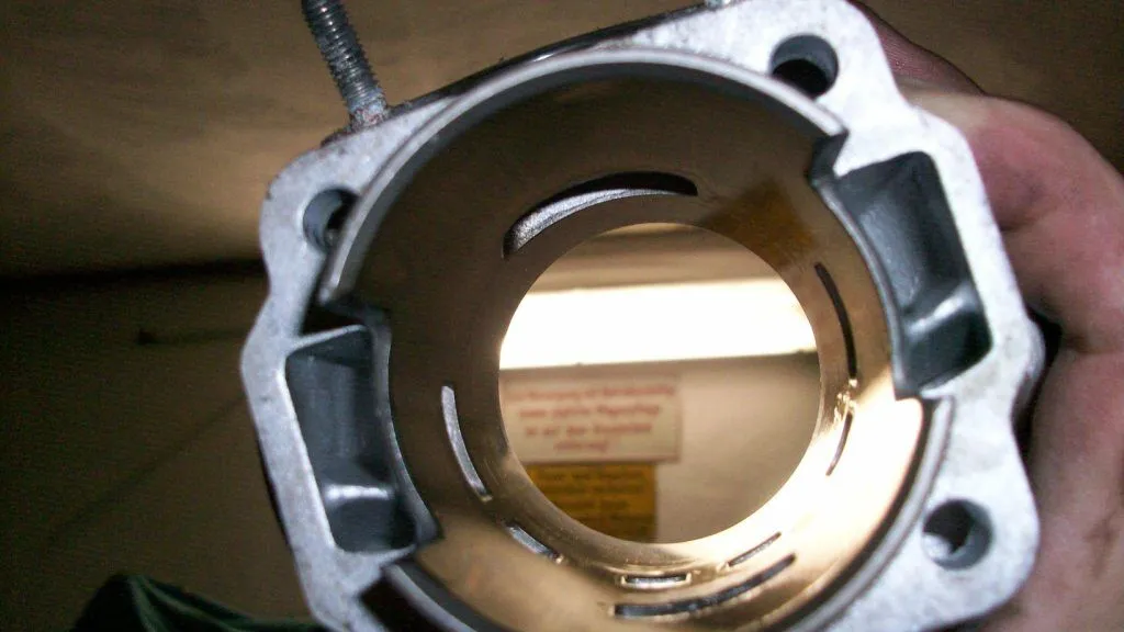

    Eine Frage an die Zylinderexperten hier: Ich habe einen 102er Pinasco-Zylinder angeboten bekommen. Allerdings hat er an einem Überströmer und dem entsprechenden Kolbenfenster zwei kleine Macken. Laut Besitzer gibt es ansonsten keine Laufspuren oder Riefen. Insgesamt soll das Teil 30 km runter haben.
    Meine Fragen: Kann man diese zwei Stellen einfach entgraten und den Zylinder ohne Einbußen fahren oder sind erhöhte Klemmer-Gefahr und/oder deutlicher Leistungsverlust zu erwarten? Wieviel soll ich dafür noch bieten? Ich danke für Eure Einschätzungen!

    Unschön ist die abgeplatzte Beschichtung in der Zylinderlaufbahn. Halte ich aber für unkritisch, weil die Kolbenringe nicht soweit runterlaufen. Die Macken im Kolben sauber entgraten/glätten und das gleiche mit den abgeplatzten Stellen in der Laufbahn zumindest versuchen. Sollte dann noch problemlos laufen.

    Zylinder und Kolben brauchen aber noch etwas zuneigung von nem Fräser damit da noch etwas geht ;)
    Kolben hät ich ansonsten nen neuen rumliegen ,aber selbst mit dem "beschädigten " sollte der noch problem los laufen
    was soll der noch kosten ??

    um den preis kannst den auf jedenfall nehmen :-2
    bea meint noch bevor du kaufst kontrollier ob die gewinde im Zylinder noch gut sind ,dieselben sind aus Alu und reißen gerne aus

    Danke für Eure Meinung.
    Zylinder und Kolben brauchen aber noch etwas zuneigung von nem Fräser damit da noch etwas geht.
    Mal sehen, ob ich noch einen oder zwei der gebrauchten Pferd-Fräser im GSF abstauben kann. Ansonsten sollten es für Alu ja auch meine Billo-Dremel-Teile tun.
    Da muss ich mich dann wohl, weil Fernabsatz, auf die Aussage des Verkäufers verlassen. Ich frage aber auf jeden Fall nach.
