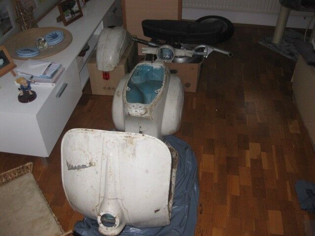

50n Bj.69 habe fast fertig!

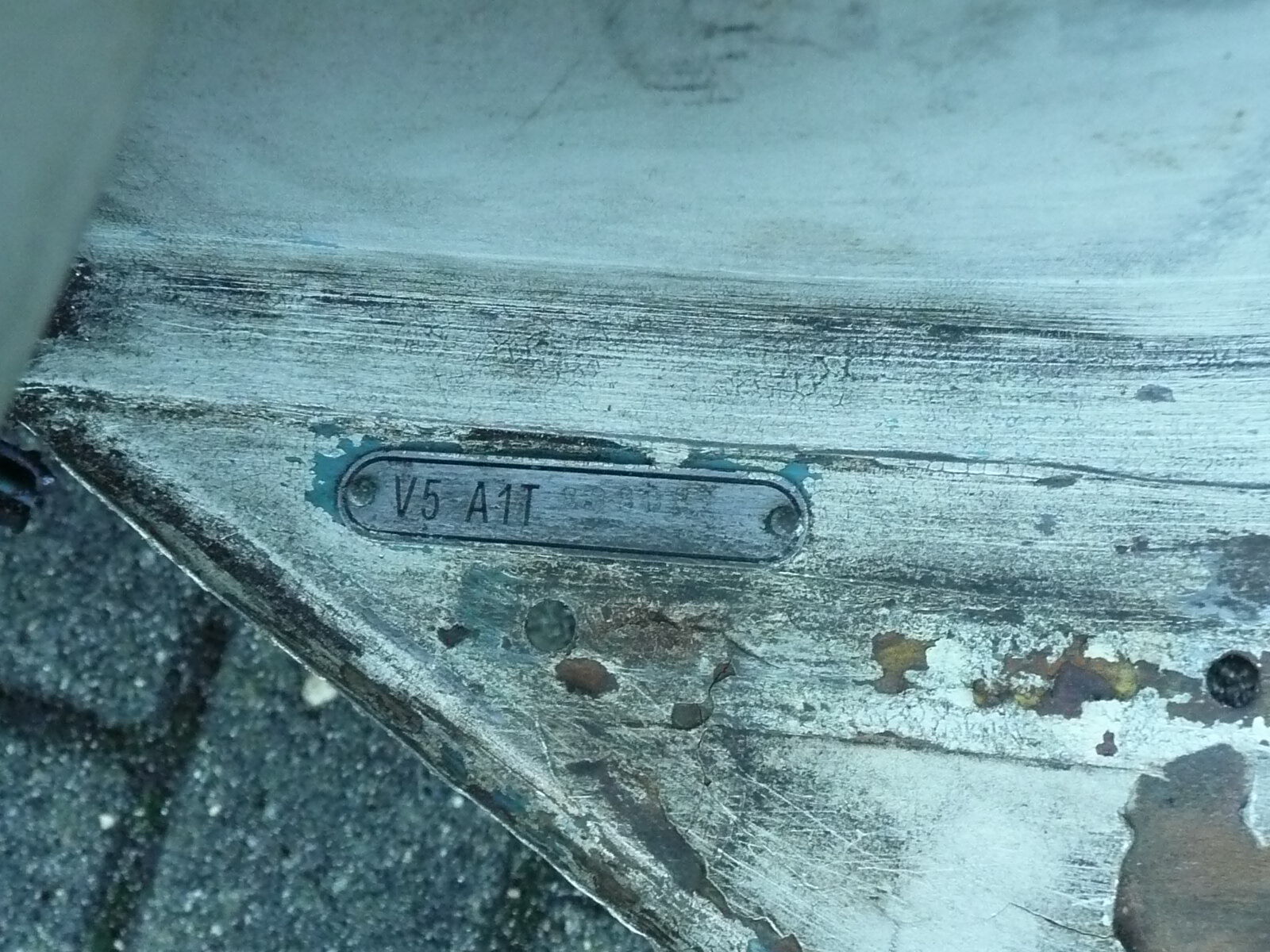

  • Tach zusammen, sind dieses Schild auf dem Bild und das Typenschild die einzigen Stellen wo die Rahmennummer eingeschlagen ist oder sollte die Nummer auch wie bei den neueren Modellen am Rahmen hinter der Motorklappe eingeschlagen sein?
    Es handelt sich um eine 50n Bj.69 die Jahre lang in ner Scheune stand!
    Danke Tec

  • Es müsste noch eine eingeschlagene Nummer an der üblichen Stelle geben, wo der Motordeckel anliegt.
    Wenn aber die abgebildete kleine Plakette am Trittbrettende vorhanden ist, ist auch nur diese Nummer relevant und sollte mit der in den Papieren und der Plakette am Tunnel übereinstimmen. Die vermutlich abweichende eingeschlagene Nummer ist in diesem Fall nicht relevant.
  • Da es sich um eine deutsche Version handelt, wären Papiere ohne TÜV-Vorführung über Piaggio Deutschland zu beschaffen. Dafür brauchst du eine Unbedenklichkeitsbescheinigung von Polizei oder Zulassungsstelle. Diese sollte sich auf die Nummer auf der kleinen Plakette am Ende des Trittbretts beziehen, nicht auf die unter dem Motordeckel eingeschlagene Nummer.
  • Keine Ahnung warum genau, jedenfalls haben eine zeitlang die Fahrzeuge aus Italien vor Auslieferung in Deutschland noch eine abweichende Rahmennummer bekommen, die auf der kleinen Plakette hinten am Trittbrett steht. Nur diese Nummer tauchte dann in den deutschen Papieren auf.
    Irgendwo in den Weiten des Internets schwirrt ein gescanntes Schreiben mit einer diesbezüglichen Bestätigung von Piaggio rum.

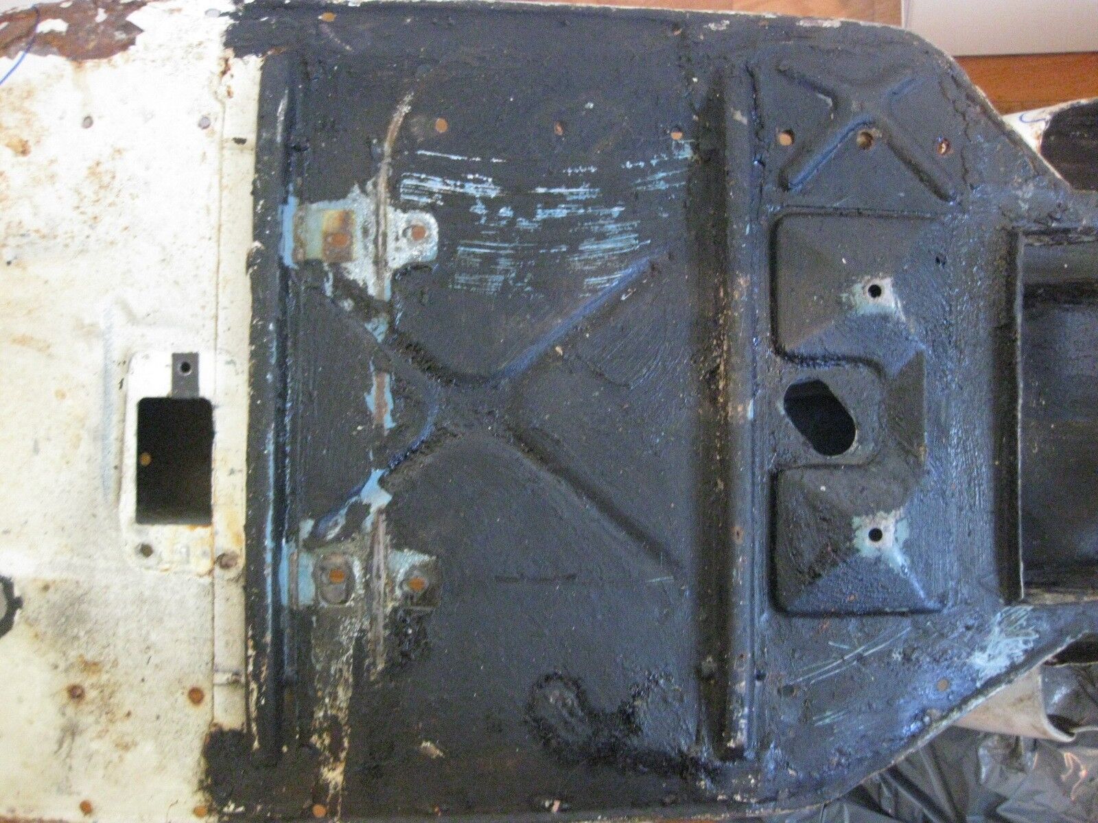

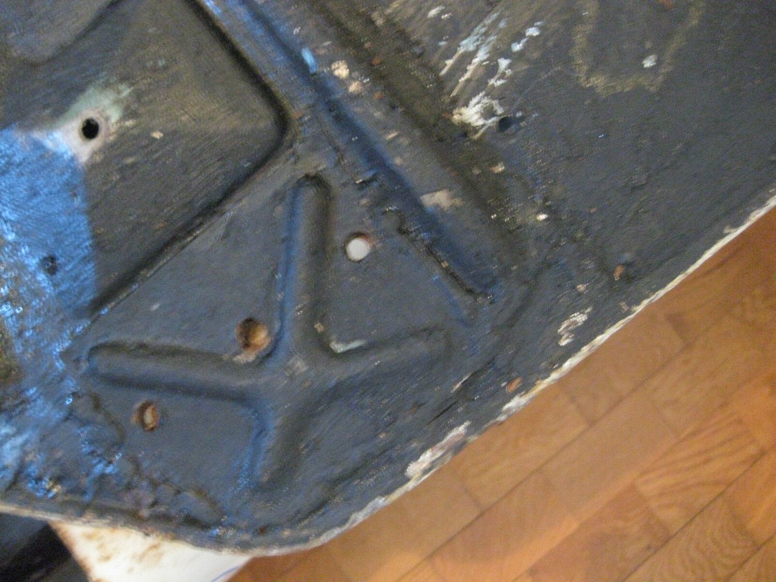

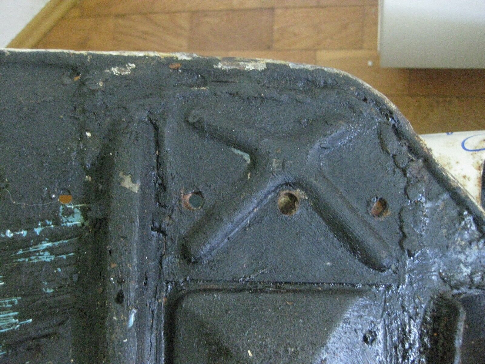

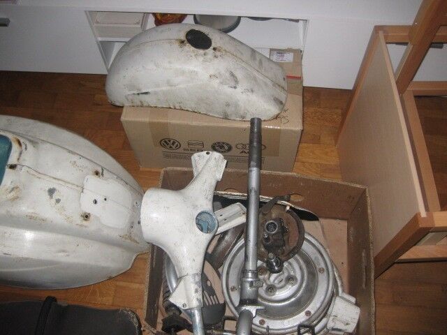

  • So ich habe die Vespa nun komplett zerlegt, Der Rahmen ist nach erster Untersuchung wirklich gut.Leider musste ich feststellen das am Unterboden mal ganz schön schlecht geschweisst wurde. Also halten tut es wunderbar, Trittbrett ist auch sonst gut. Nur stören tut es mich weil es einfach beschissen aussieht!
    Jetzt brauche ich mal ein paar Meinungen, was würdet ihr in diesem Fall tun? Neuer Unterboden kommt auf keinen fall in frage!
    Ich dachte dran die wilde Braterei schön bei zu flexen, gibts da Aussicht auf Erfolg?
    Tec
  • so wild find ich die Braterei gar nicht.. ich würde den Rahmen strahlen lassen (da vorne am Trittblech doch auch noch was Rost ist), dann wenn du unbedingt willst leicht mit der Schrubbscheibe auf der Flex über die Schweißpunkte gehen und wenn du es ganz genau haben willst (bedenke es ist nur der Unterboden) minimal mit Zinn und gaaaanz wenig Spachtel arbeiten. Wobei ich den Spachtel ganz weglassen würde.. ich glaub selbst Zinnen ist überflüssig...

    Zur abweichenden Rahmennummer... eingeschlagen und Typenschild... vollkommen normal. Das steht u.a. auch in den Papieren das da abweichungen sind!
    Ich hänge mal die Anträge an, damit kannst Du bei jeder PIA Vertretung neue Papiere beantragen.

  • Blechkultur, jetzt habe ich die Bleche bestellt da mach ich mindestens mal das eine dran, Ich find nen einigermassen schönen Unterboden halt wichtig, ok klar das bei nem Roller der Bj.69 ist schon mal was geschweisst wurde. Aber etwas schöner als er jetzt ist sollte er schon sein!Dieser Roller soll nämlich 100% werden weil es der letzte sein wird den ich mache 8| Naja das habe ich meiner Frau erzält :sleeping:
