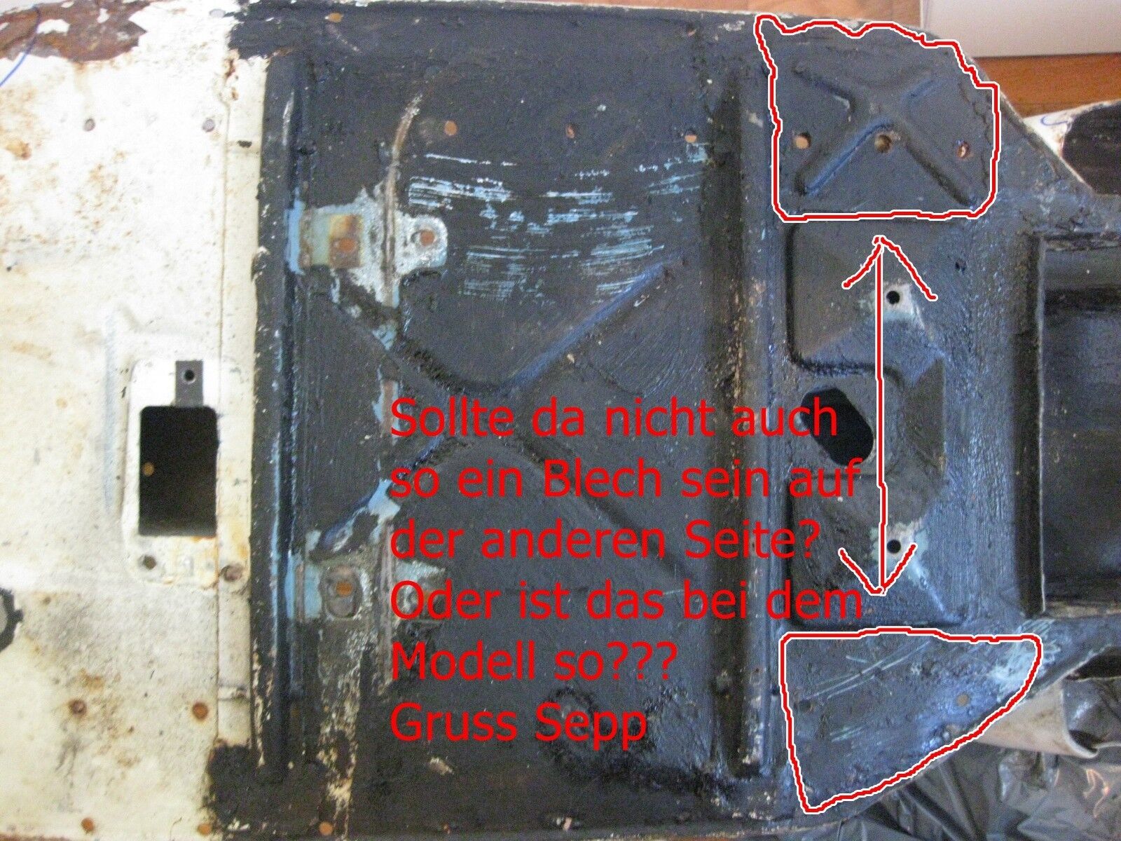

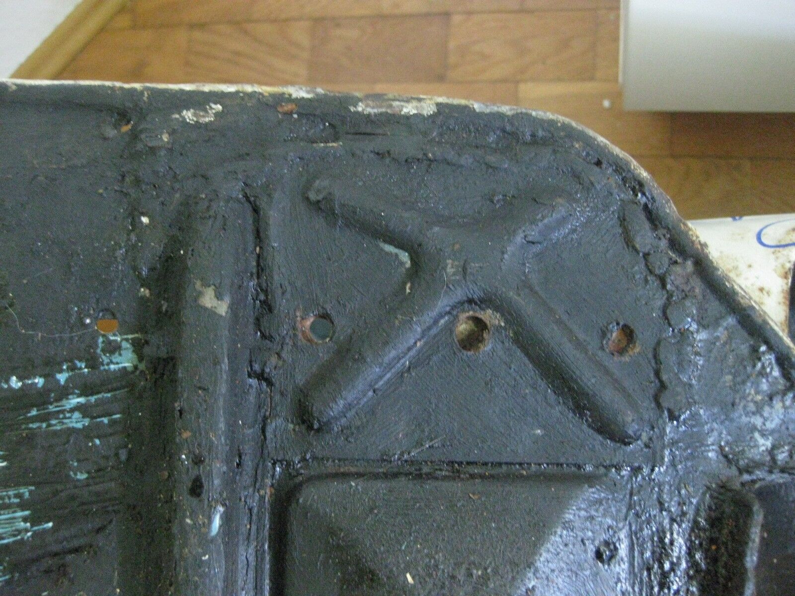

    So ich habe die Vespa nun komplett zerlegt, Der Rahmen ist nach erster Untersuchung wirklich gut.Leider musste ich feststellen das am Unterboden mal ganz schön schlecht geschweisst wurde. Also halten tut es wunderbar, Trittbrett ist auch sonst gut. Nur stören tut es mich weil es einfach beschissen aussieht!
    Jetzt brauche ich mal ein paar Meinungen, was würdet ihr in diesem Fall tun? Neuer Unterboden kommt auf keinen fall in frage!
    Ich dachte dran die wilde Braterei schön bei zu flexen, gibts da Aussicht auf Erfolg?

    so wild find ich die Braterei gar nicht.. ich würde den Rahmen strahlen lassen (da vorne am Trittblech doch auch noch was Rost ist), dann wenn du unbedingt willst leicht mit der Schrubbscheibe auf der Flex über die Schweißpunkte gehen und wenn du es ganz genau haben willst (bedenke es ist nur der Unterboden) minimal mit Zinn und gaaaanz wenig Spachtel arbeiten. Wobei ich den Spachtel ganz weglassen würde.. ich glaub selbst Zinnen ist überflüssig...

    Gehört da nicht auch so ein Blech hin?

    • August 25, 2010 at 20:01
    Jup gehört ein Blech hin.

    • August 25, 2010 at 20:02
    Was ist jetzt zu tun? So lassen oder wie? Gibts die Bleche zu kaufen?

    • August 25, 2010 at 21:03
    Jup das sind die Bleche.
    Meine waren auch ziemlich fertig und gebrochen. Habe neue anbringen lassen und fertig ;)

    • August 25, 2010 at 21:09
    Ja nach dem strahlen mache ich zwei neue drauf, hoffentlich bekomme ich das noch vorhandene gut ab? Naja sonst bleibts halt dran!

    • August 26, 2010 at 16:20
    Aloha!
    Die Bodenblechverstärkung war nicht immer drauf.... ist öfter mal der Fall das da irgendwo so nen Eck fehlt. Kann drauf... muss aber nicht.
