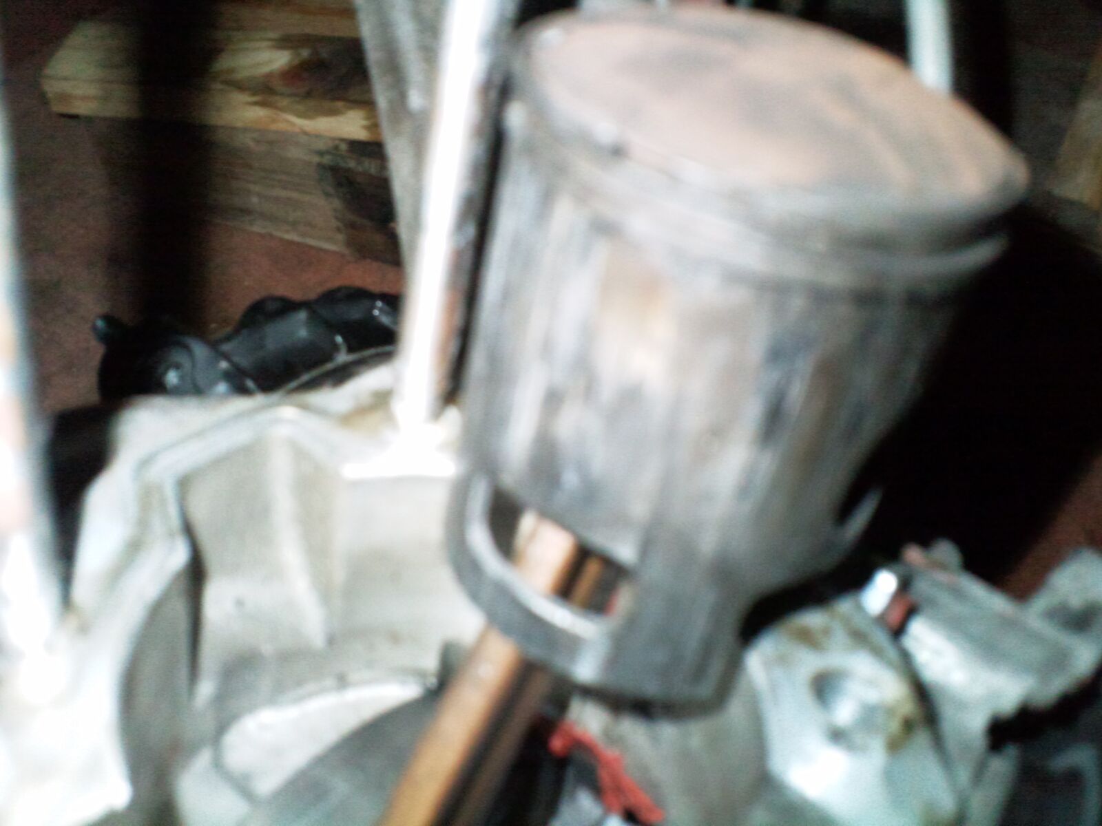

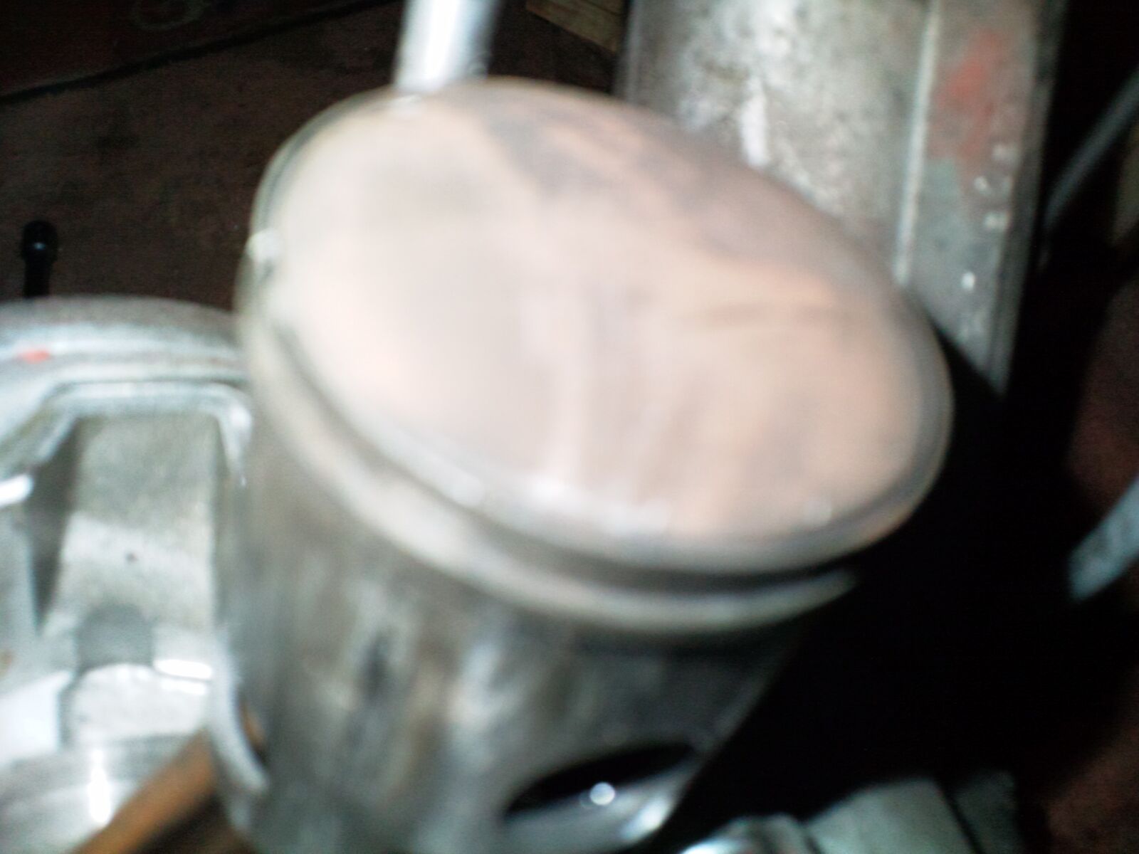

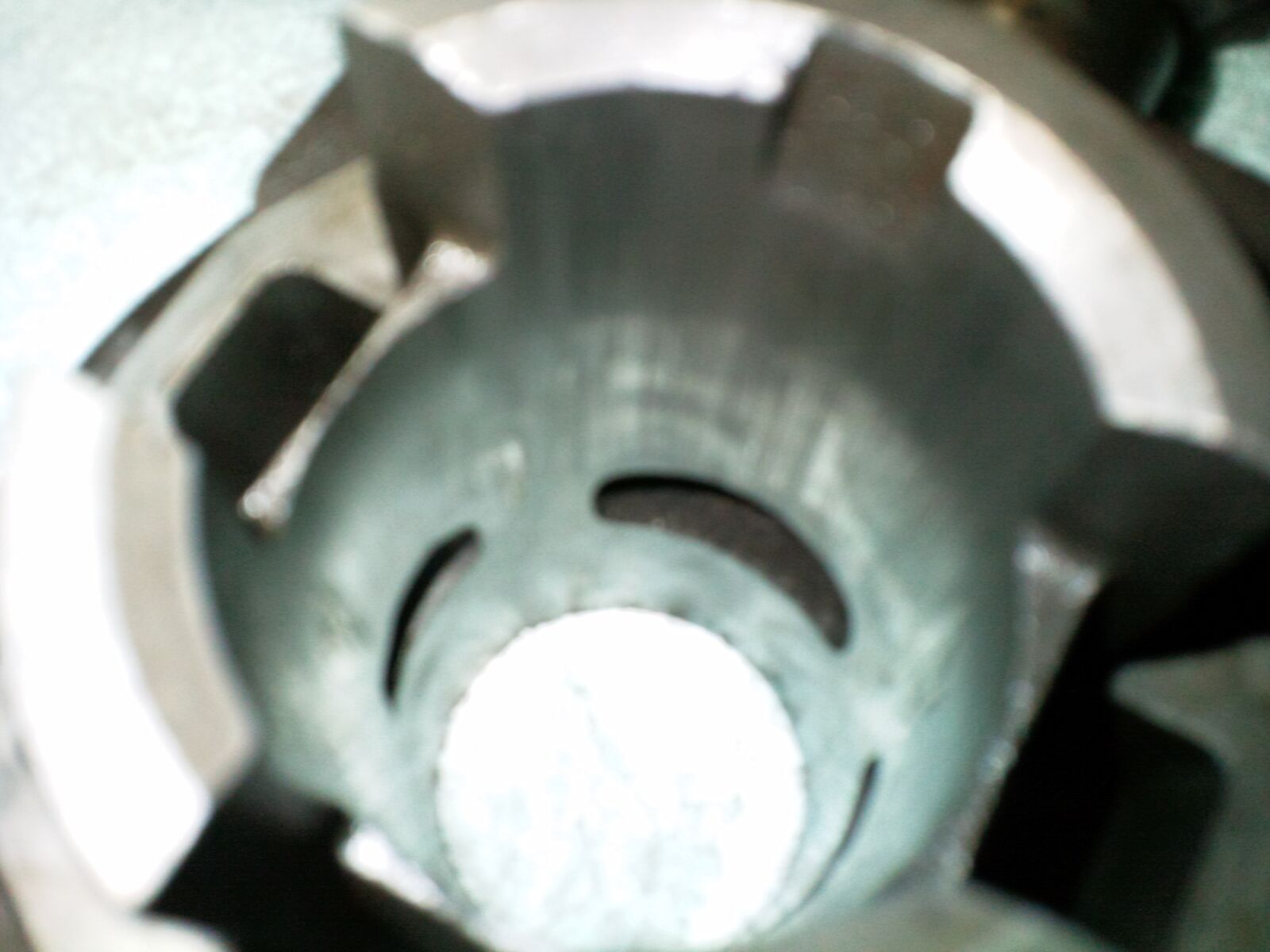

    • August 25, 2010 at 21:25
    Hier mal Bilder..
      • 119.46 kB
      • 213
      • 152.74 kB
      • 178
      • 155.29 kB
      • 213
  • mottin86
    1,155
    213
    heinsberg
    px 80 alt
    • August 25, 2010 at 21:29
    tjoa leider ist das entscheidende (die laufflächen) total unscharf. würde zwar mutmaßen, der ist fertig aber ich kanns kaum erkennen! auch der zyli wär mal interessant.
    was seltsam ist, der hat ja auch am einlass geklemmt, also siehts mir nach nebenluft/zu mager aus. überhizung klemmt meistens eher am auslass.
    alte Vespa gekauft? Keiner will sie zu aktzeptablem Kurs restaurieren? Einfach melden wir machen das!

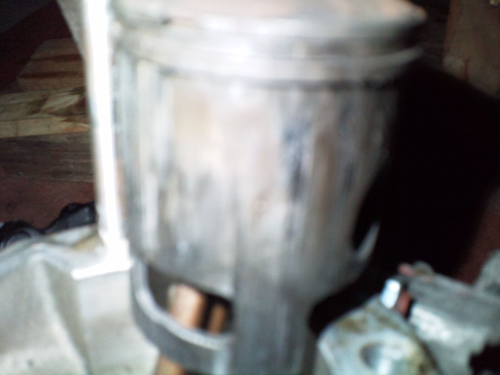

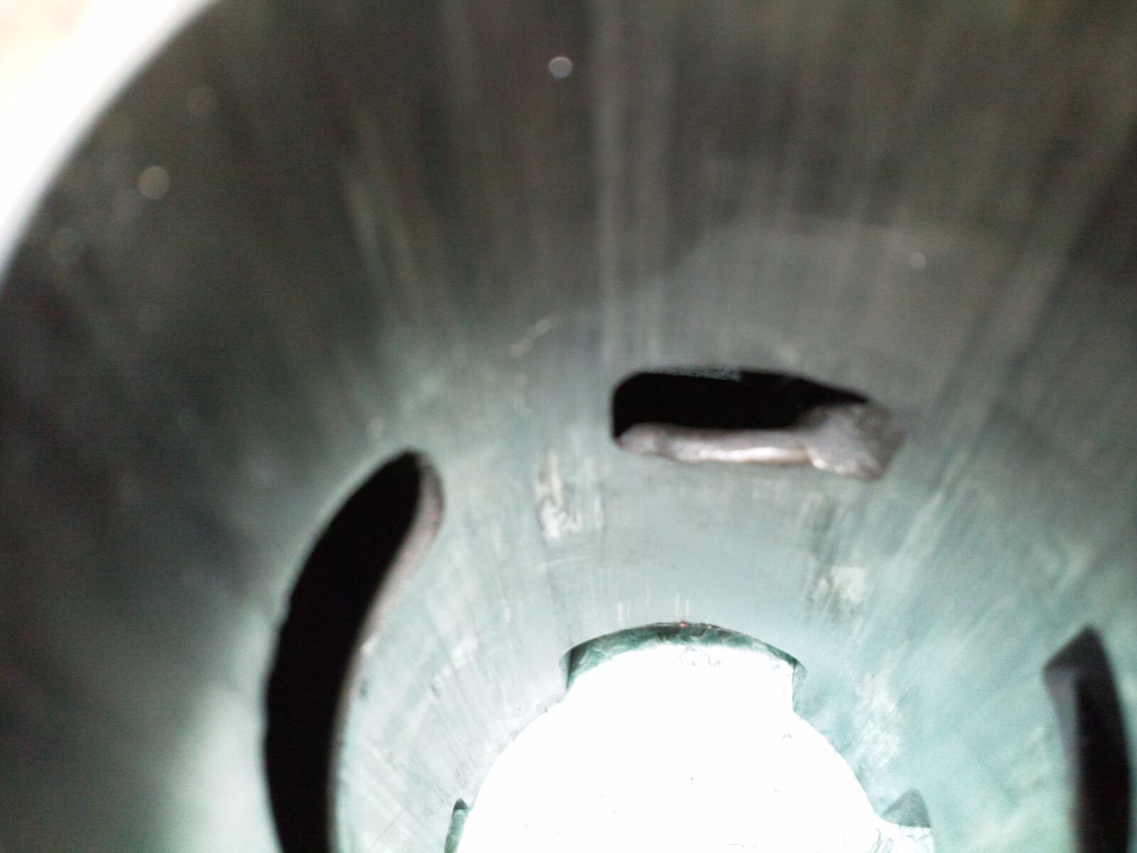

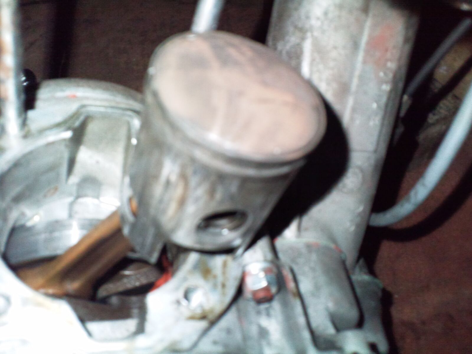

    • August 25, 2010 at 21:46
    hier...
      • 135.53 kB
      • 180
      • 123.14 kB
      • 179
      • 124.84 kB
      • 186
  • Schnee
    1,180
    187
    PX 80 Lusso
    • August 25, 2010 at 21:48
    sie siffte auch ein bisschen .. Simmerringe und lager wurden aber gemacht ..

    • August 26, 2010 at 09:31
    sieht schon übel aus, würde ich glaub ich so nichtmehr fahren.
    aber wie schon gesagt, leg die pumpe still und fahr gemisch! das ding ist einfach scheiße!
