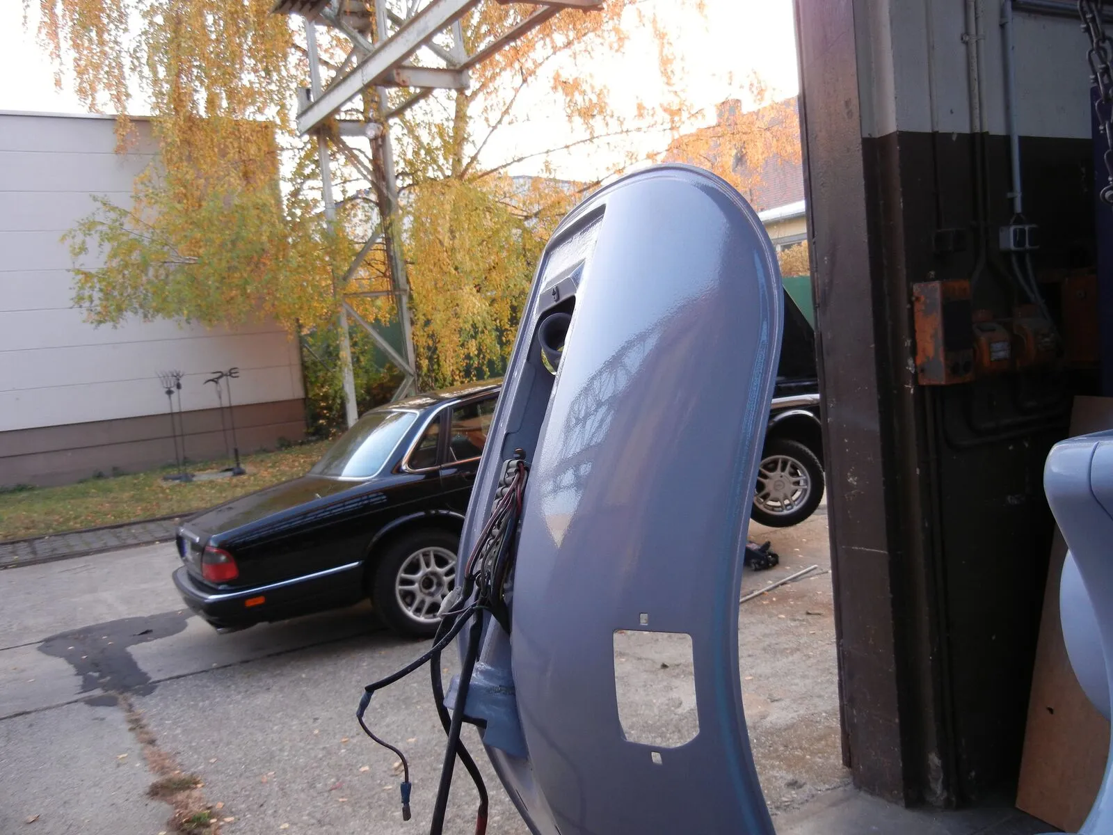

    @all: erstmal danke fürs feedback.
    Morgen gibts mal Fotos außerhalb der Halle, dann sieht man auch mehr.
    Die komischen Figuren stehen da, weil ich in einer Künstlerwerkstatt die Kleine aufgebaut habe.

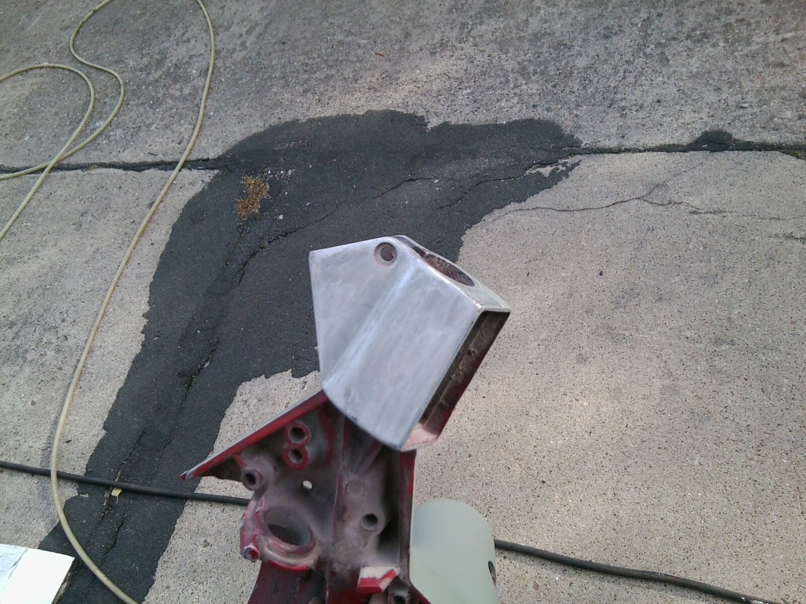

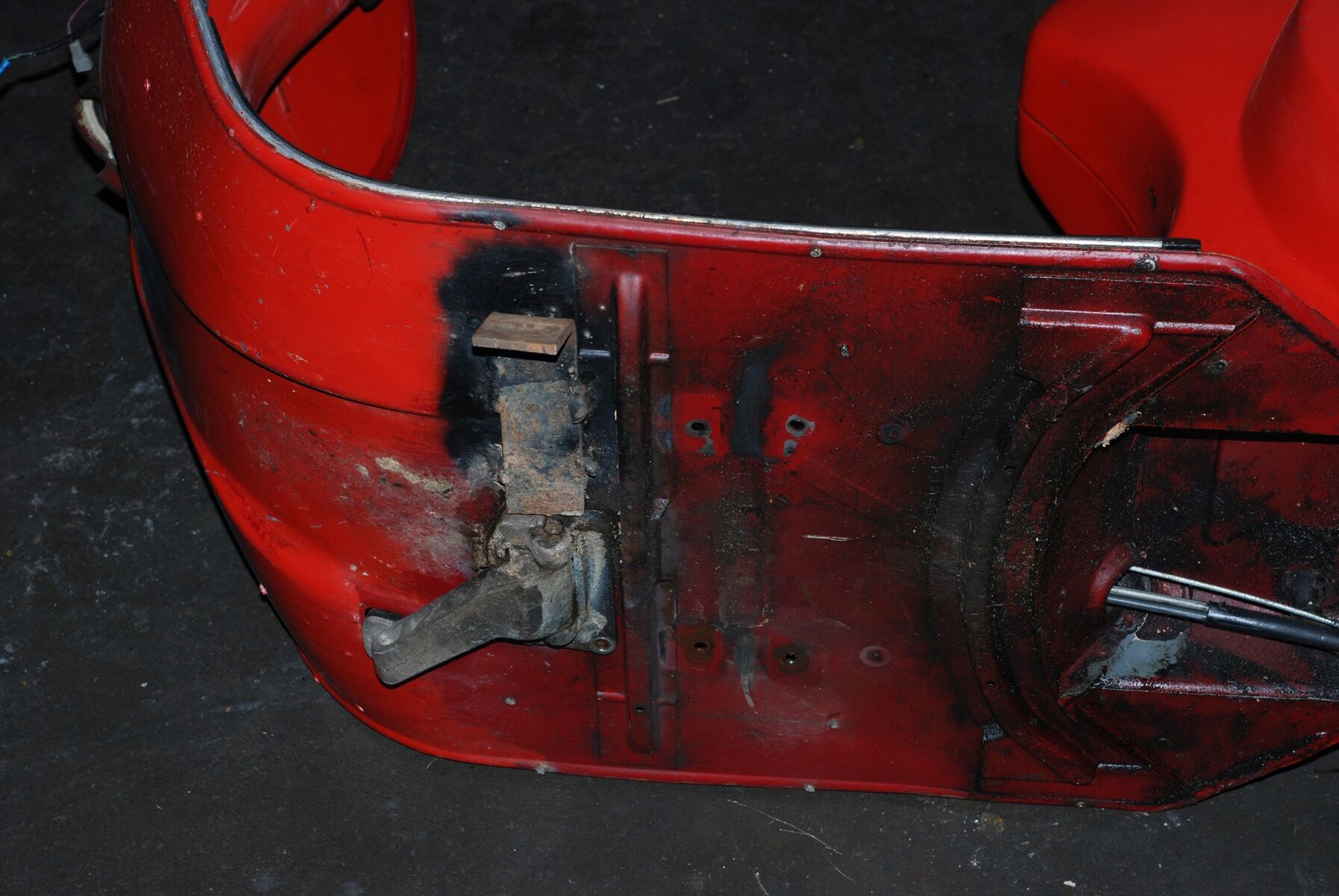

    So nachdem "schöne" blaue PK50 für the Freundin fertig ist brauch ich natürlich was neues.
    Eigentlich wollte ich ne 50ss Replika aufbauen, doch leider finde ich nicht mehr das passende Umbauset bei SIP dazu und für alles einzeln fehlt mir das Geld.Bei meiner suche bei ebay habe ich aber aus Spaß bei nem PK50S lusso Rahmenset mitgeboten und wie es der Zufall will auch noch den Zuschlag erhalten.

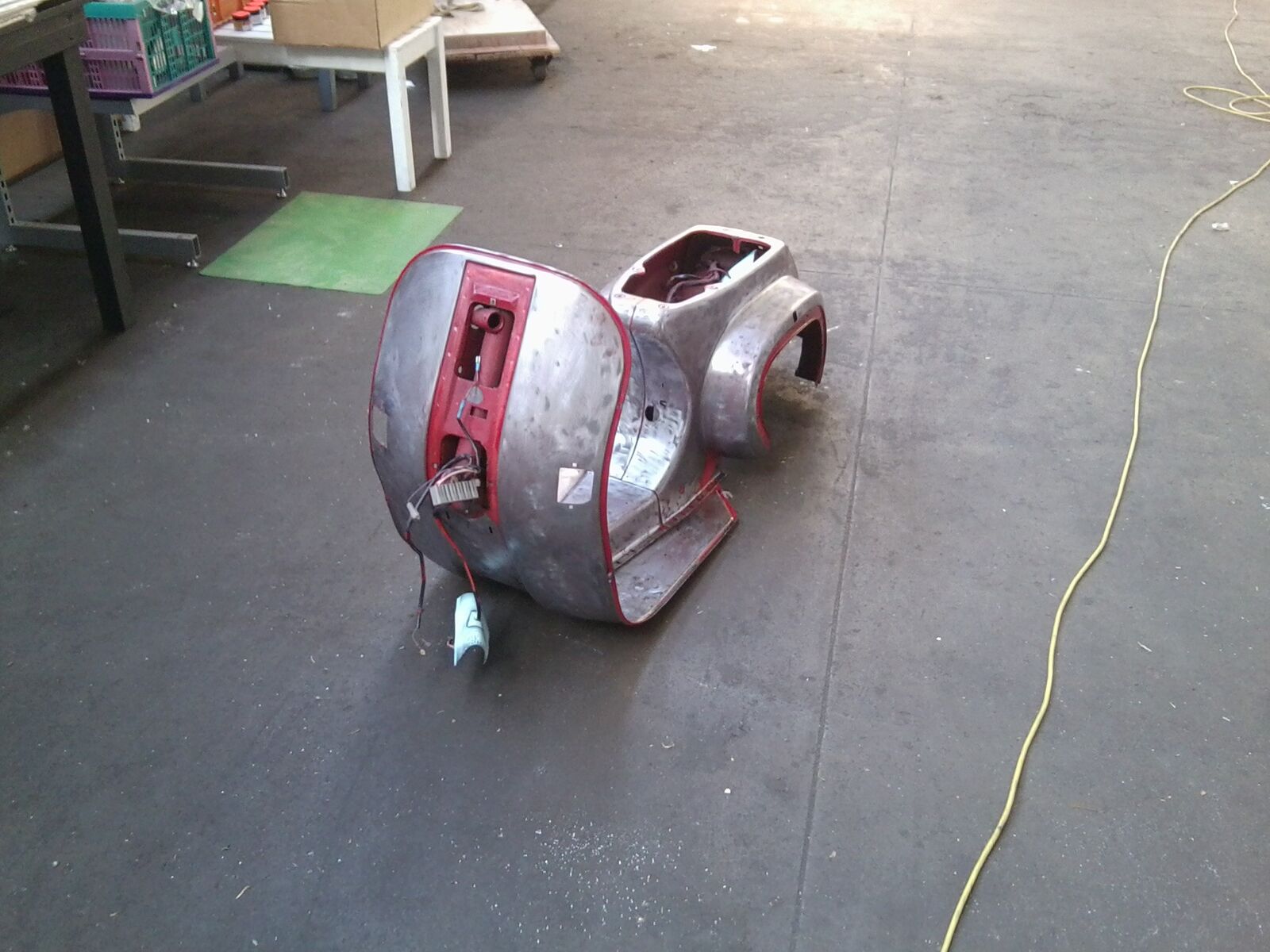

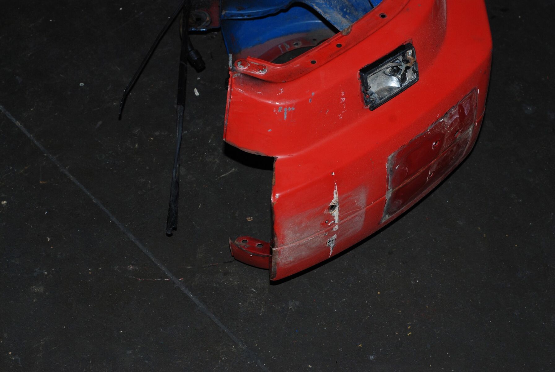

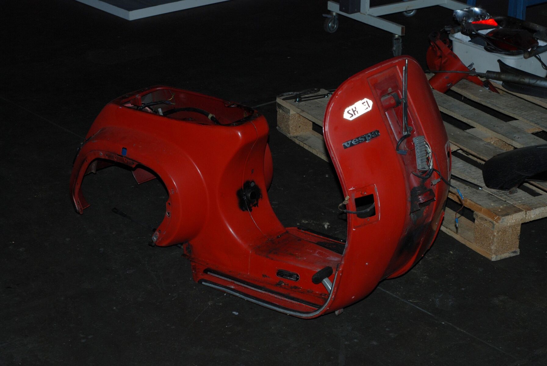

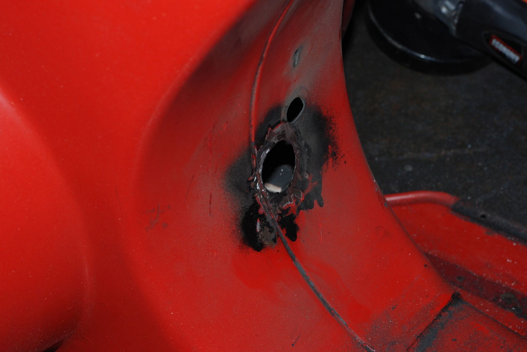

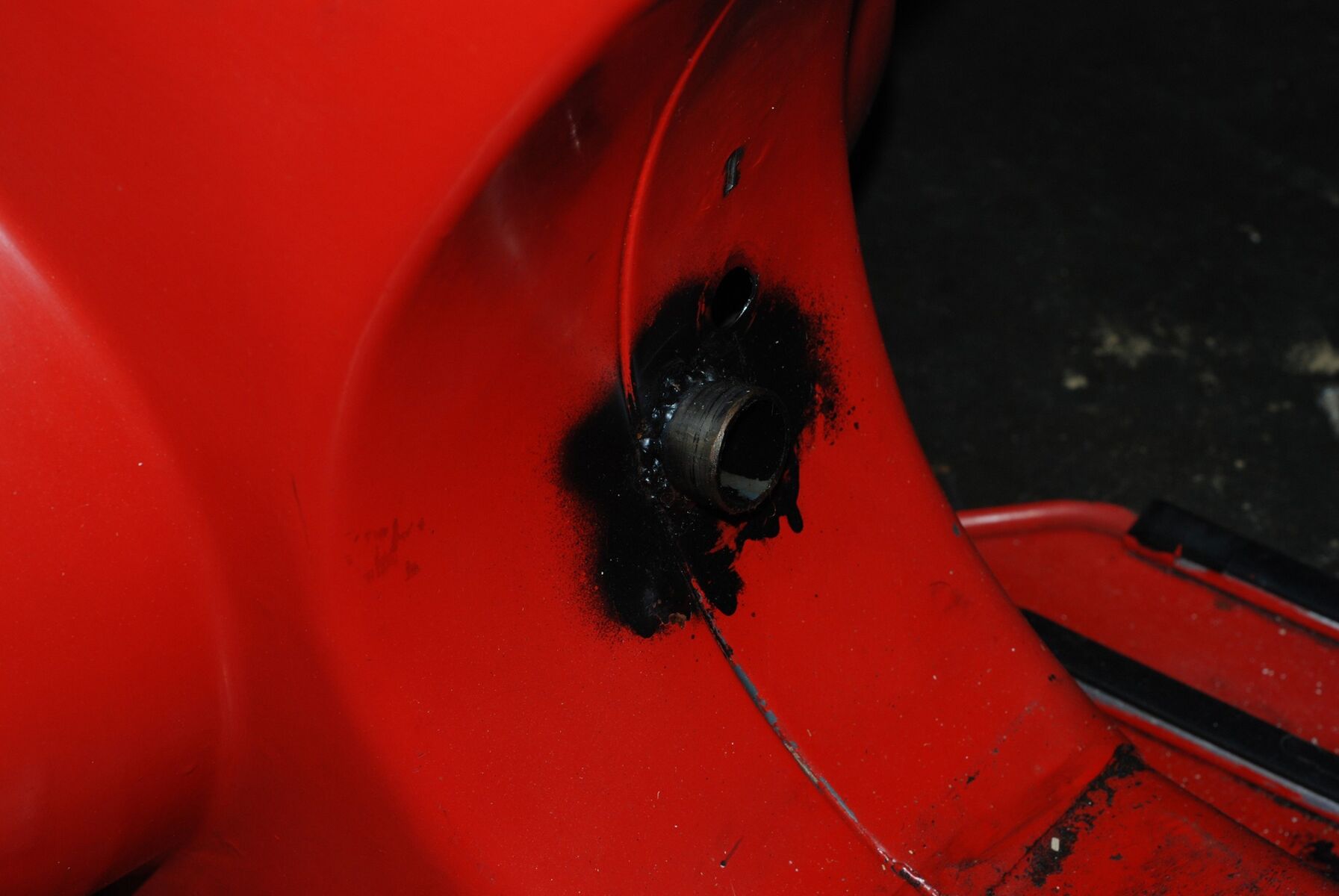

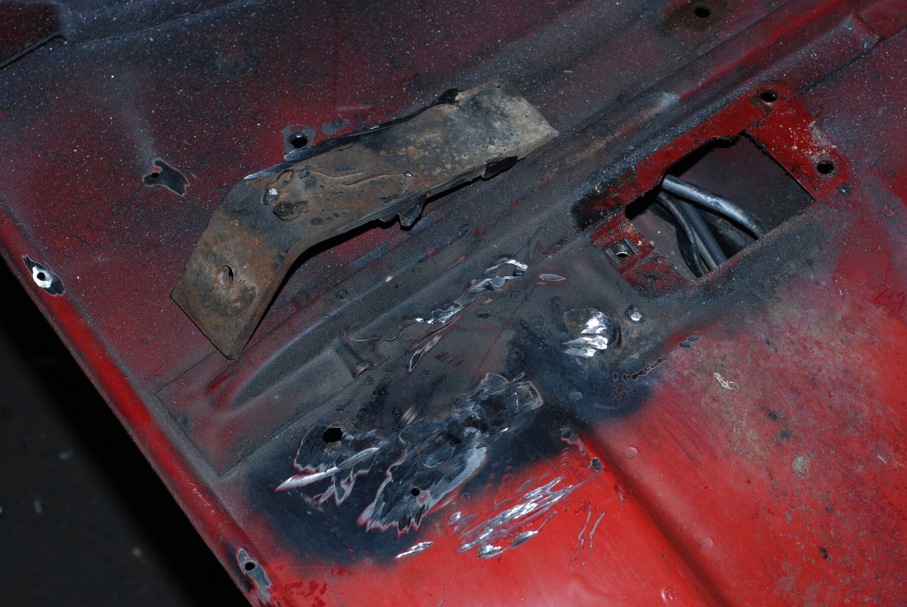

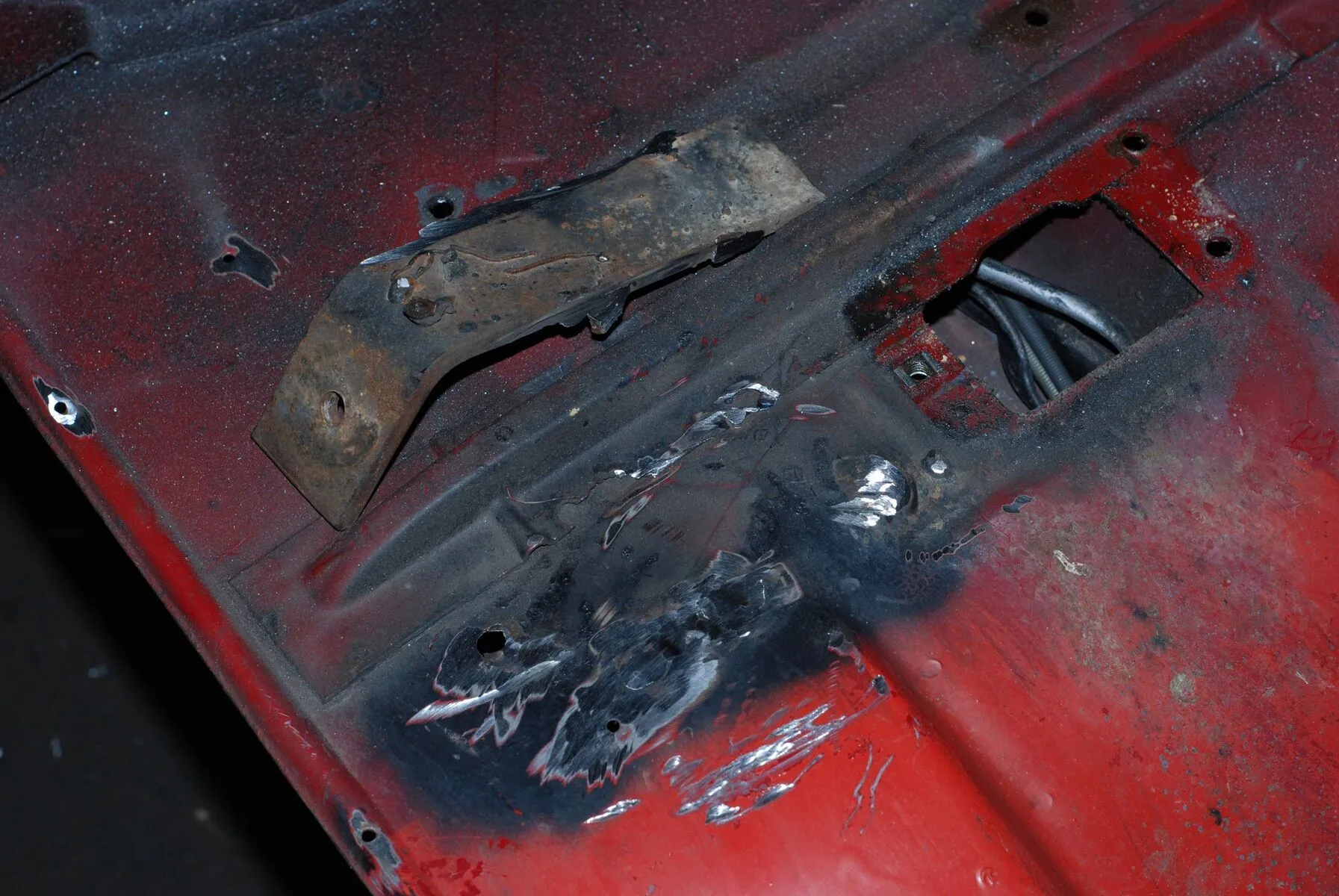

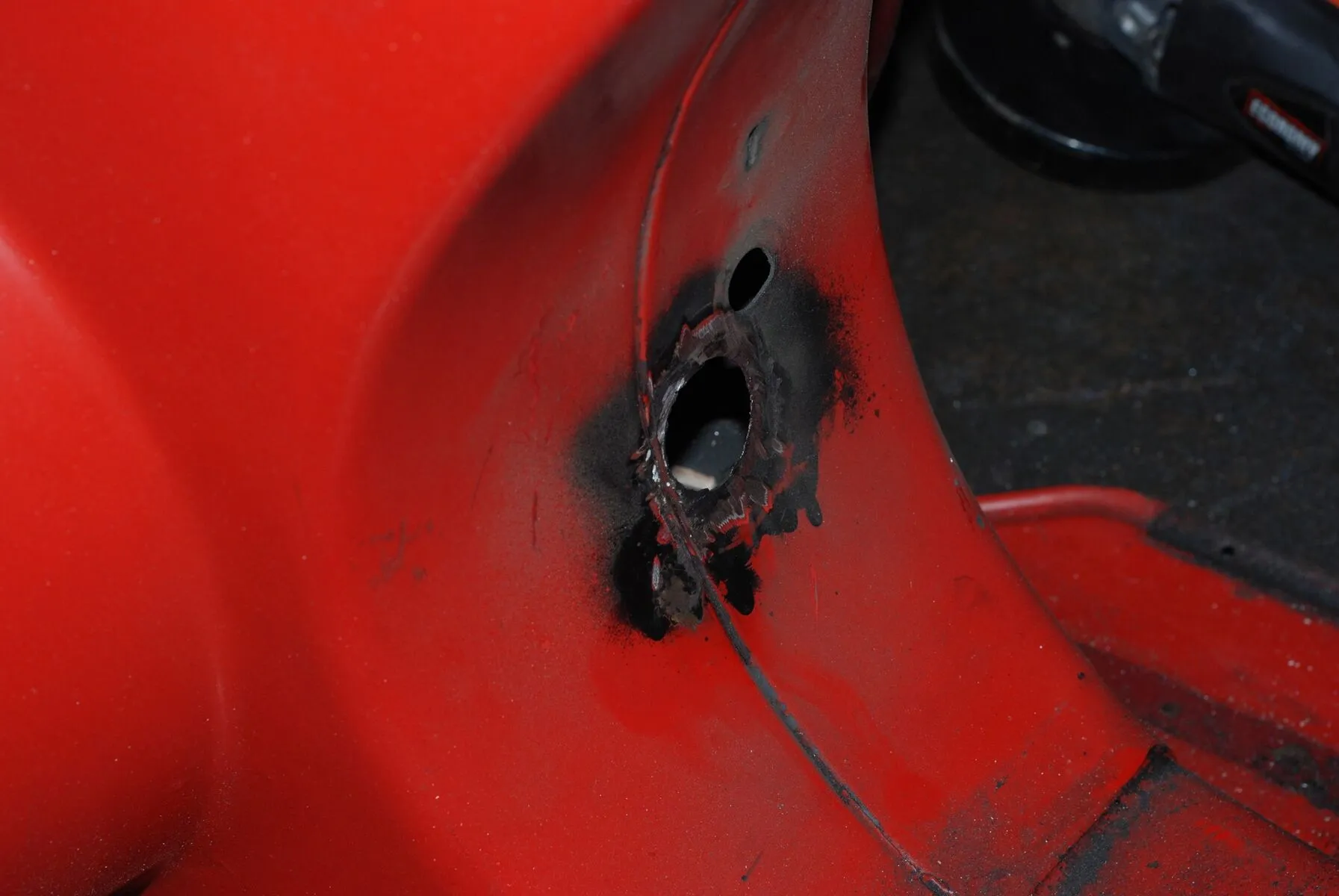

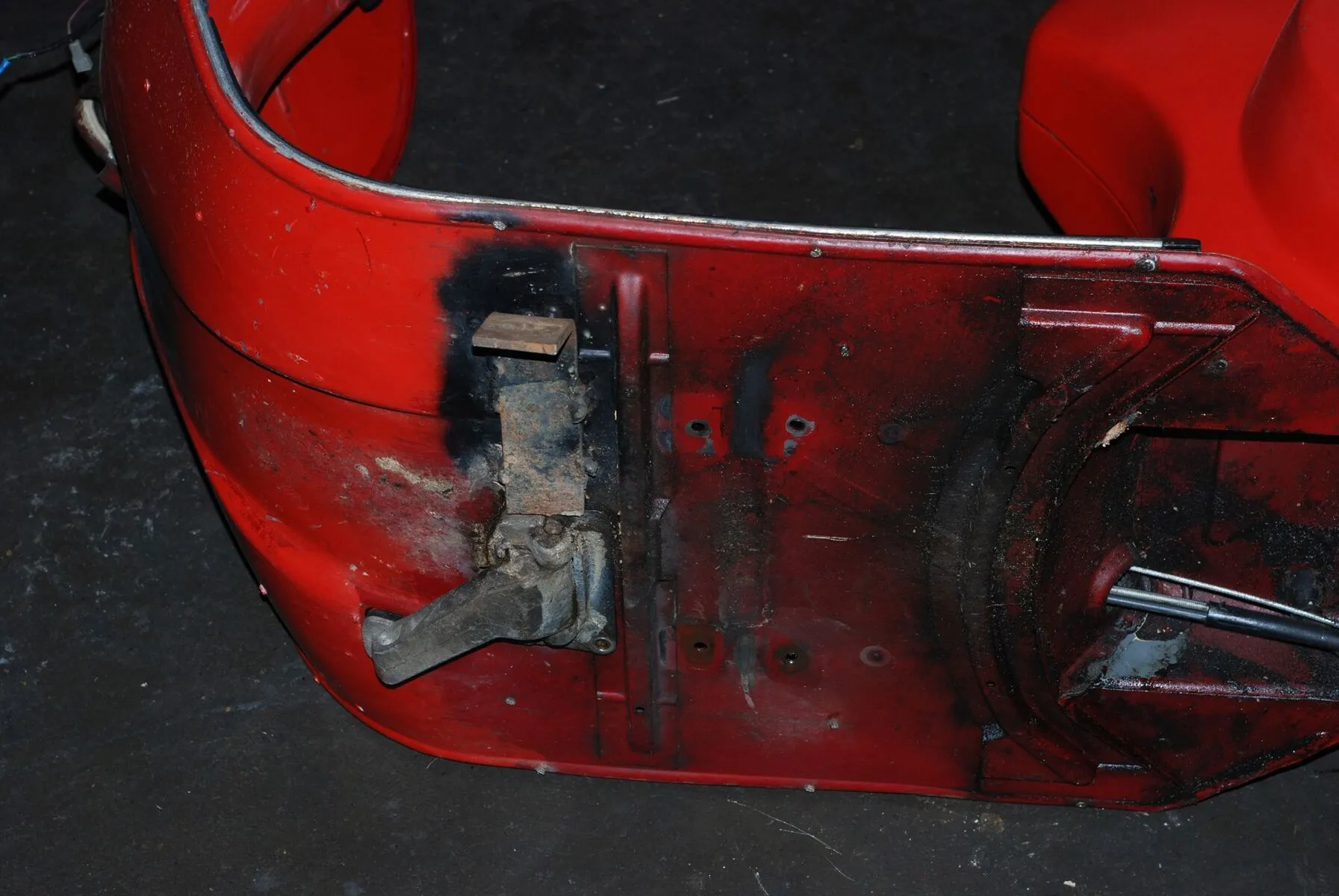

    Jetzt ist mein neues Projekt wie gesagt eine PK50s lusso bj. 85. Rahmen ist fast komplett bis auf Motor, Kaskade, Lampe und vorderer Kotflügel.Rahmen ist auch in einem guten Zustand also kaum Rost und Beulen. Trotz allem gibt es ein paar Sachen die auch ohne Probleme bei "übelst zugerichtete Teile" posten könnte.
    Allen voran der angeschweißte Seitenständer, Loch im Rahmen fürn ASS und festgeschweißt und noch ein cut am Heck.
    Hab gestern schon mal angefangen den Schaden zu begrenzen und ein bisschen die Flex geschwungen.
    Farbe wird dann Sahara Gelb.

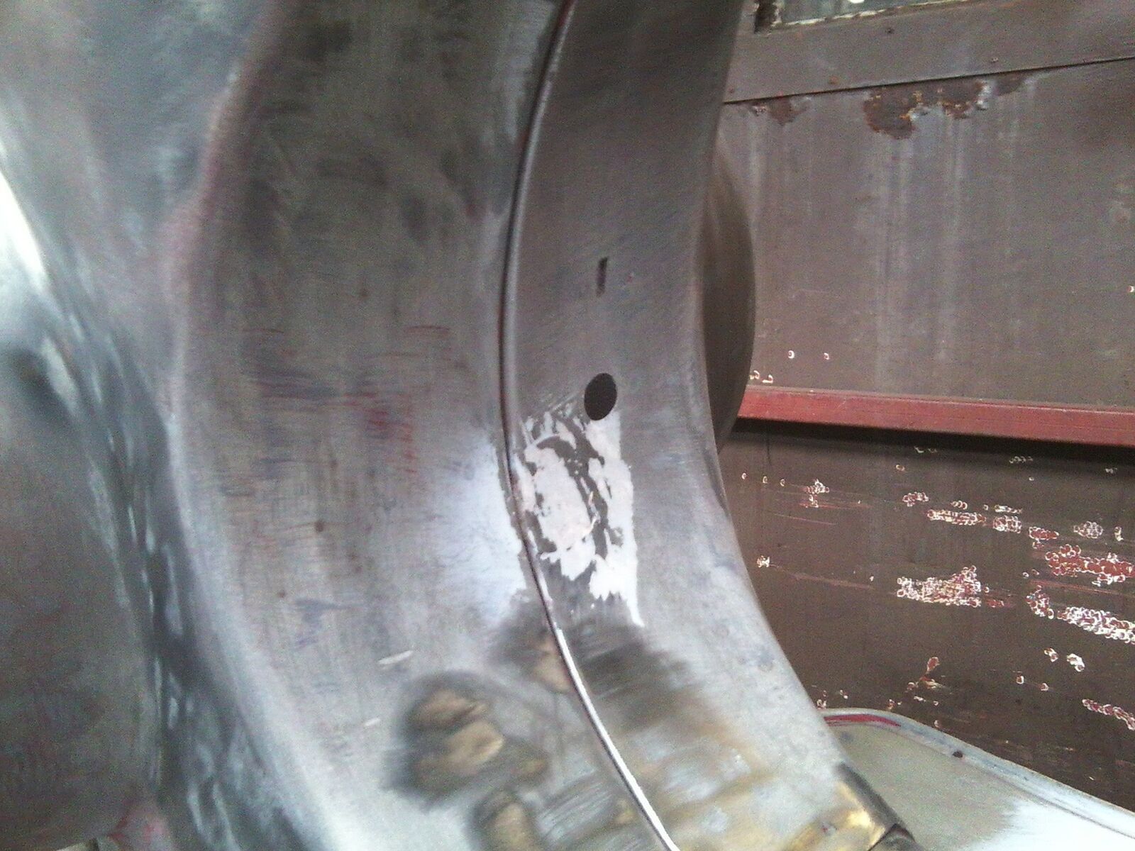

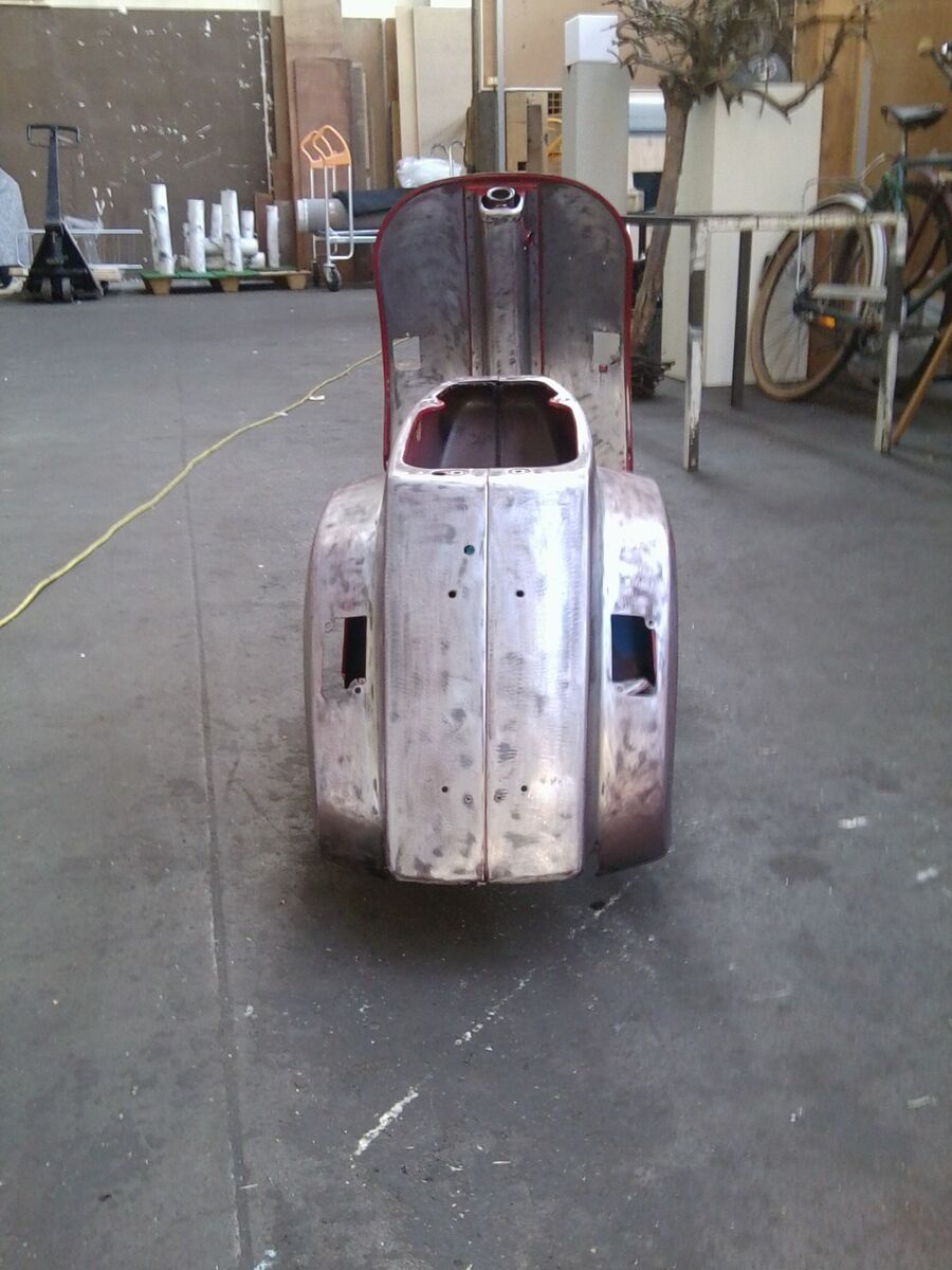

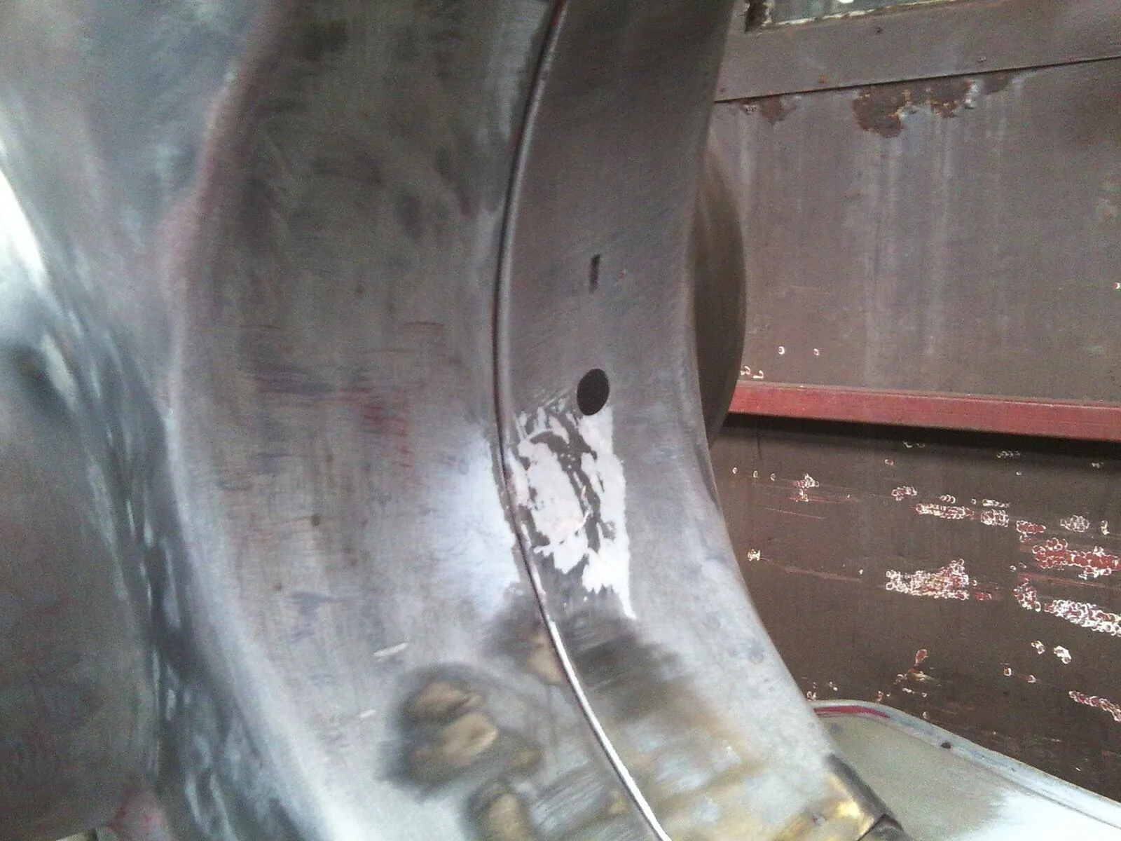

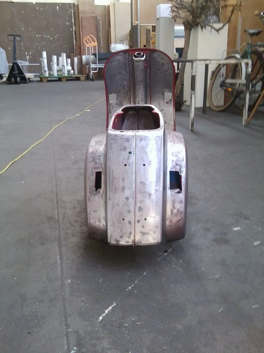

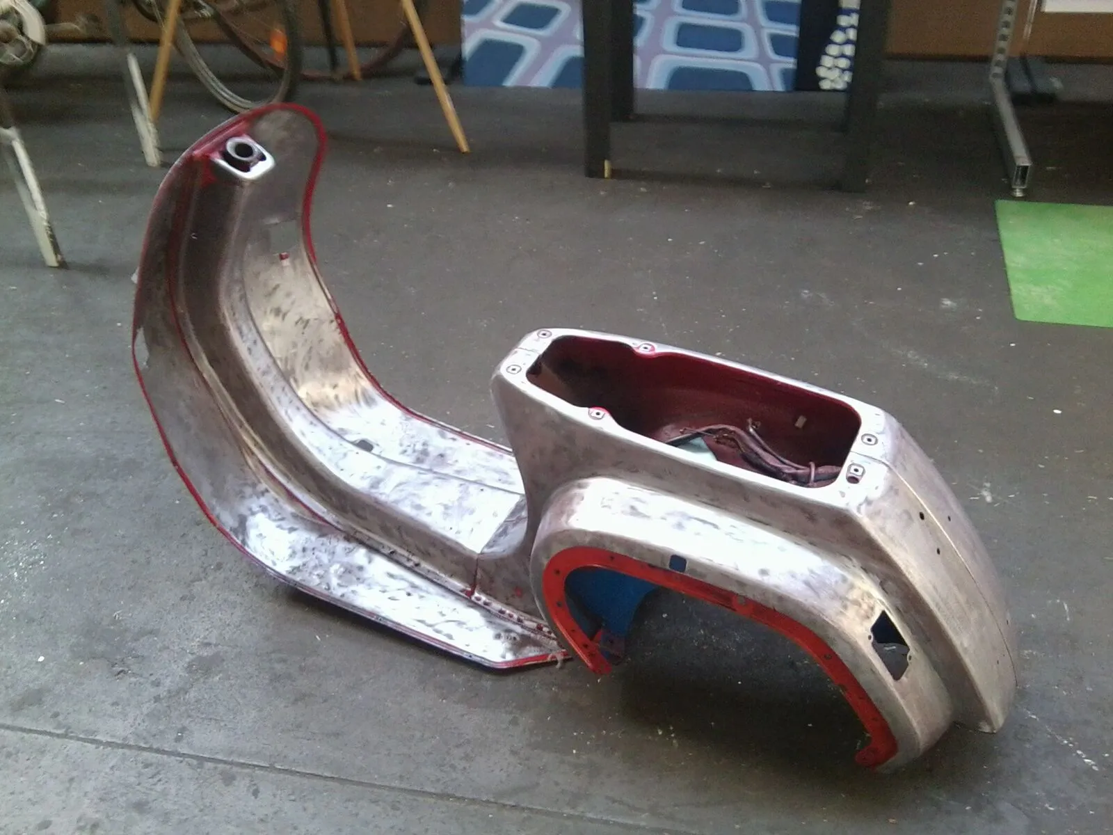

    So nach genau 205 Tagen geht es auch bei mir weiter. beim thema farbe hab ich mich schon wieder umentschieden, im augenblick bin ich bei einem dunklem glänzenden grau, mit leichtem blau stich angekommen. kann sich aber noch ändern. besser gesagt wird sich bestimmt noch ändern.
    Hab vorgestern und gestern rahmen geschliffen und ausgebeult. war doch mehr arbeit als gedacht. vorallem die ganzen beulen die ich vorher wegen dem lack gar nicht gesehen hab. bin allerdings noch nicht ganz fertig mit dem schleifen.
    jetzt muss ich noch das komische loch oberhalb der chokeöffnung verschließen und das heckteil neu gestalten.
    doch leider hat irgendjemand die gasbuddel beim schweißgerät offen gelassen und somit muss das erstmal warten. :+5
    aber auch nicht schlimm, muss eh noch auf sachen warten die ich beim korrosionsschutz-depot bestellt hab warten.
    somit kann ich mich erstmal um die anderen sachen kümmern.
    ausserdem hab ich gestern noch eine sandstrahlkabine geschenkt bekommen. 2-)
    jetzt wird alles gestrahlt was bei 3 nicht auf den bäumen ist. was ein zufall ich hatte schon überlegt wie ich die ganzen kleinteile säubere.
    weiter geht es allerdings erst am donnerstag weil heute vorbereitung und morgen geburtstag von meiner freundin. jawohl-)

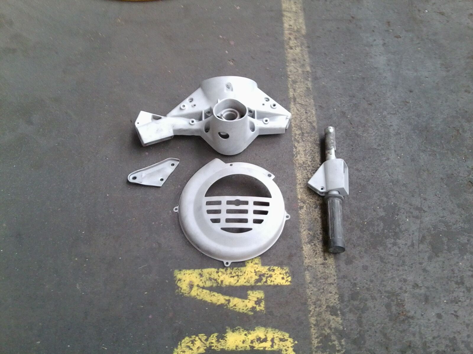

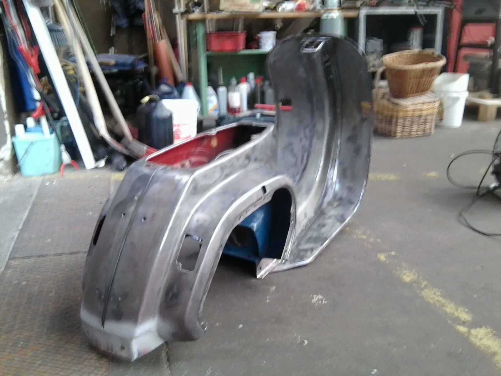

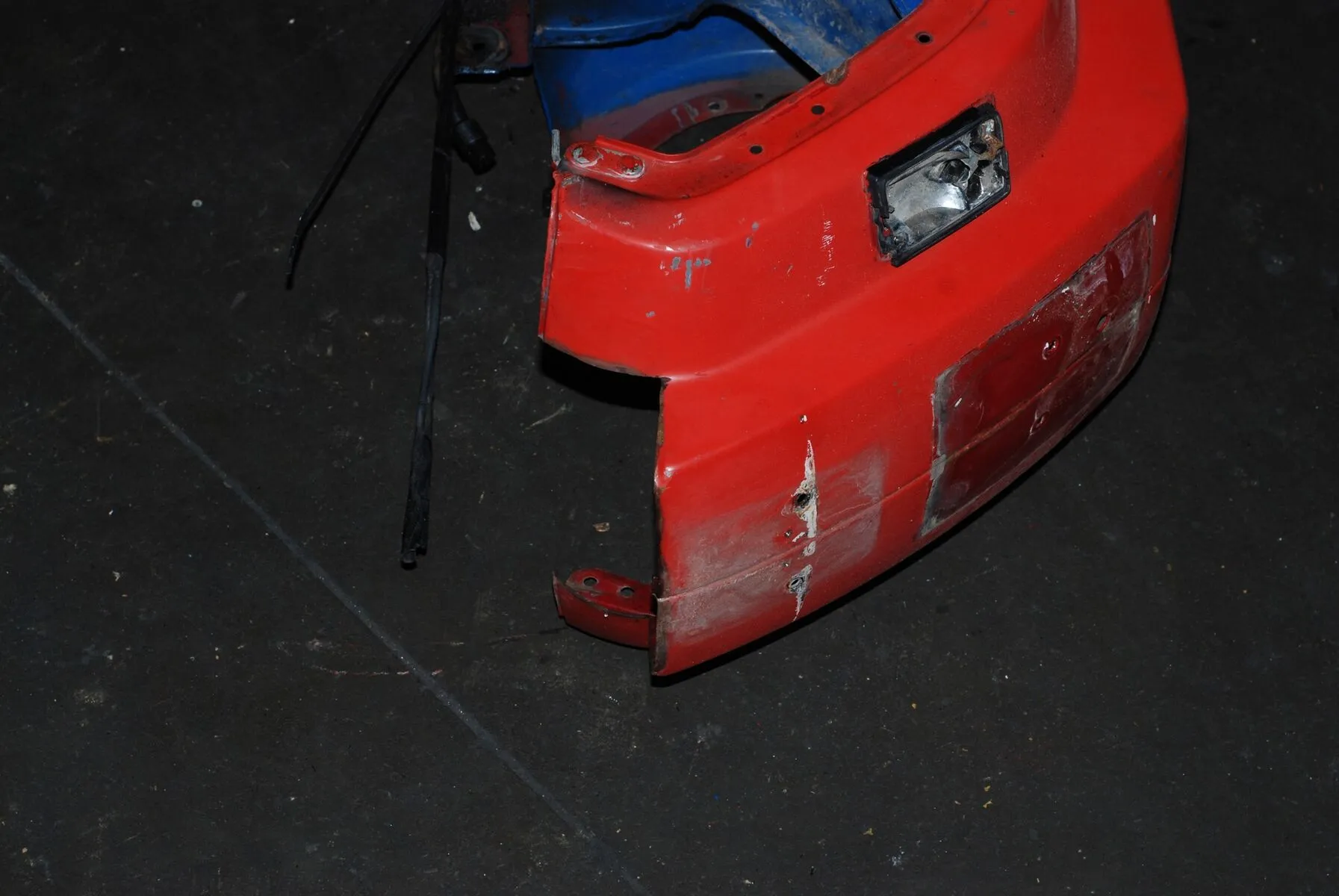

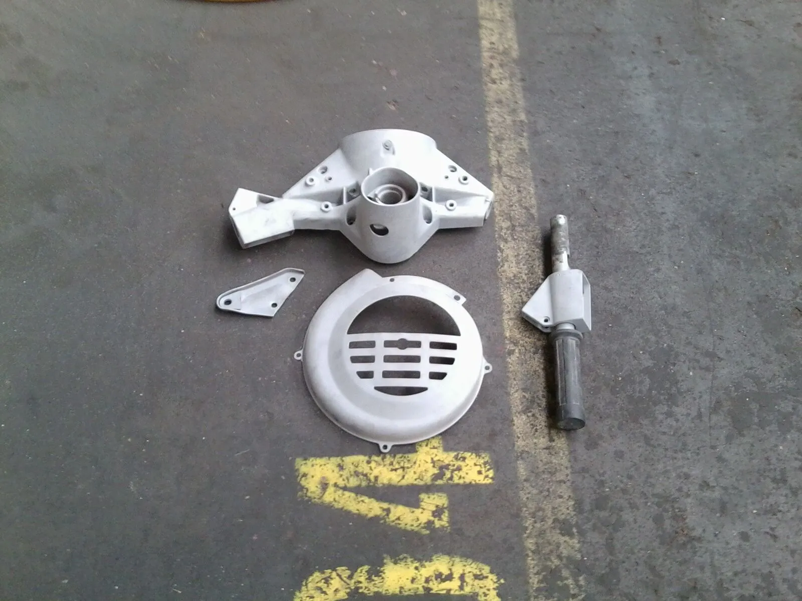

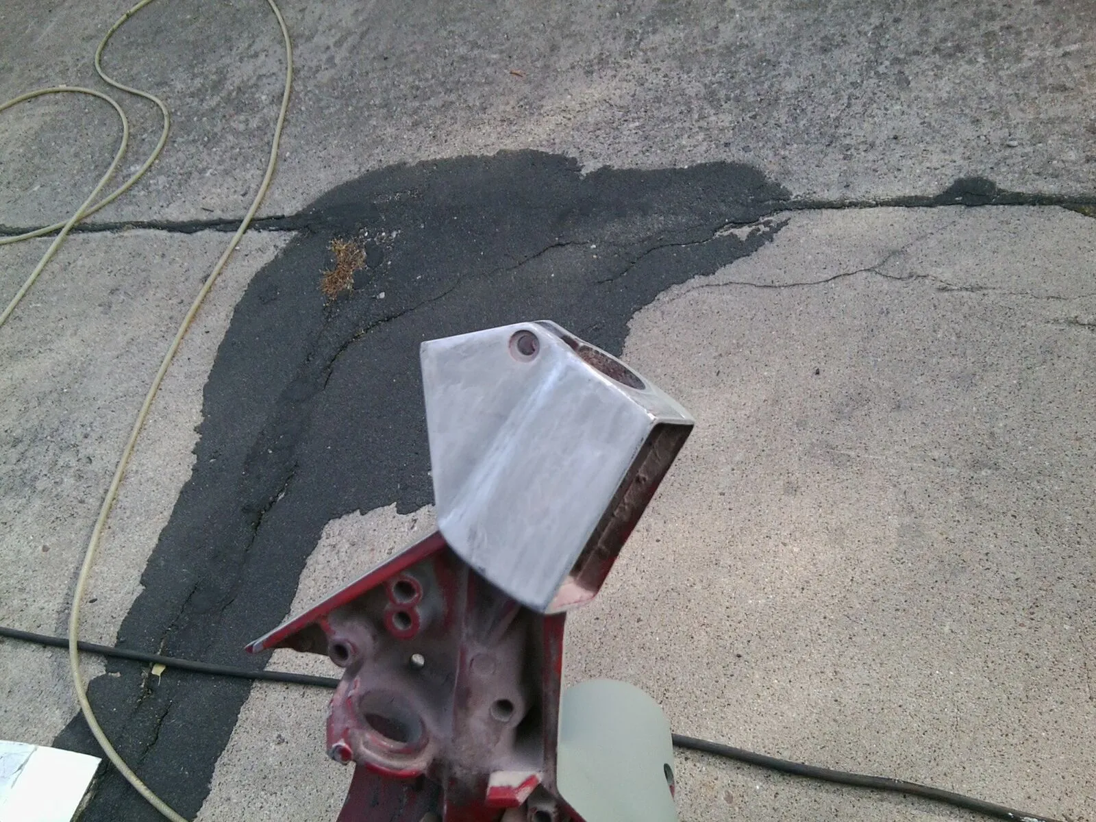

    so heute habe ich die sandstrahlkabine mal ausprobiert und war erstmal entäuscht von dem ding, weil ich nichts ab bekommen hab.
    das war eher so ein polieren, es ging kaum farbe oder rost runter. X(
    dann kam mein schwiegervater in spee herein und meinte nur warum nimmte net den großen kompressor dahinten, der ist doch viel zu klein.
    ...arbeite seit bestimmt 2 jahren an meinen rollern in dieser halle und ich hab tatsächlich diesen kompressor nie gesehen. :-4
    super, 60l kompressor aus der ecke geholt und drangehängt. na das ging doch gleich besser, diesmal ist die farbe und der rost so richtig wegeflogen.
    2-) hab dann erstmal mehrere sachen aus meinem lager geholt. mit der lüraabdeckung, spiegelhalter und schaltgriff war ich schnell fertig.
    aber dann kam das lenkunterteil. ich hab keine ahnung was für farbe da drauf war aber der ging wirklich nur schwer runter.
    erst ein orangerot dann ein dunkles rot und danach der o-lack der auch rot war.
    kann das sein, dass das rot bei der pk ne beliebte farbe war? bei allen meinen pks war der o-lack rot.
    morgen gehts weiter, dann komm ich hoffentlich zu kotflügel, felgen, auspuff und allem was noch reinpasst in die kabine.

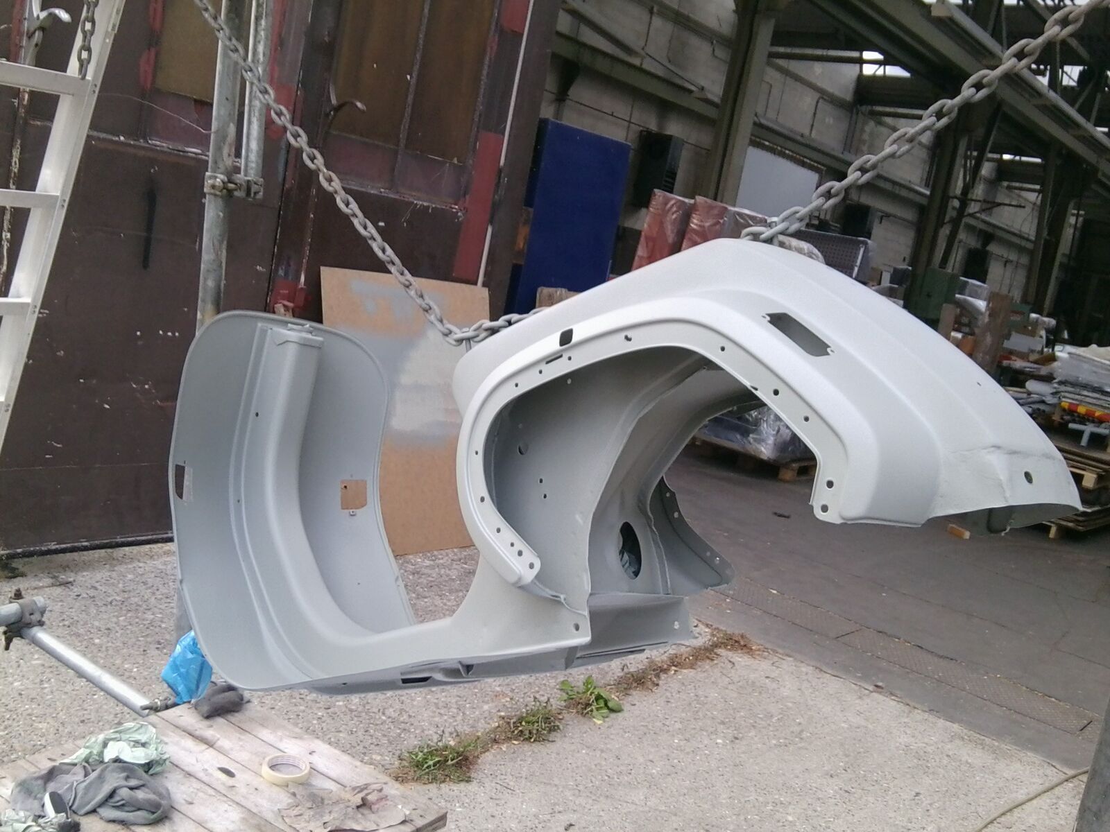

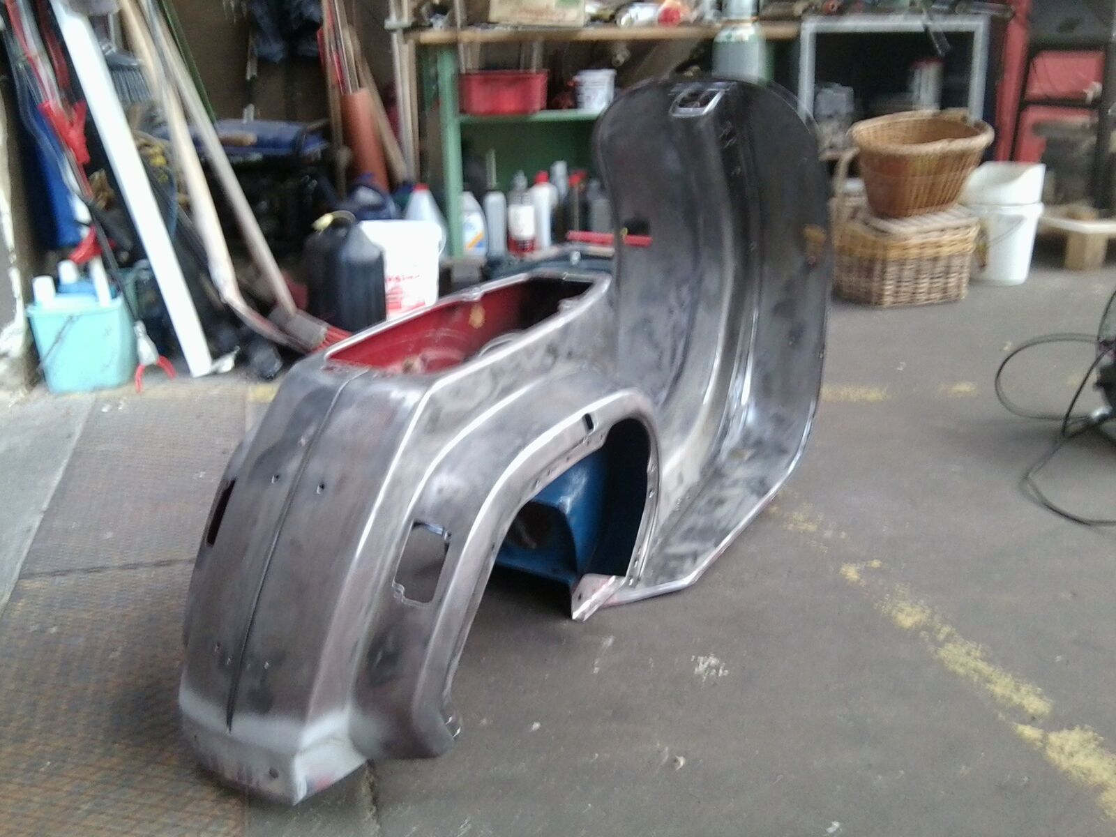

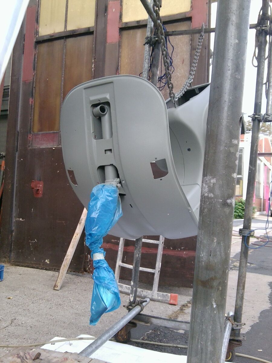

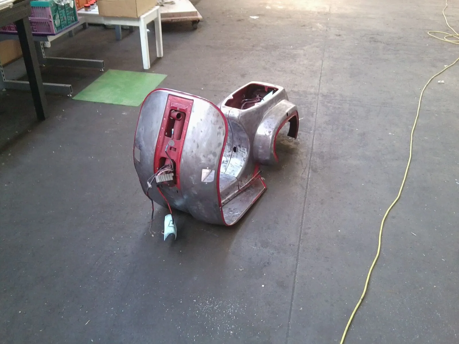

    so irgendwie geht es auch bei mir ein bisschen weiter. arbeiten urlaub arbeiten
    so ne sandstrahlkabine ist doch nicht so toll wie ich es mir vorgestellt habe. bei rost oder bei einer lackschicht funzt das gut aber bei meheren farbschichten geht das auf die konventionelle art schneller.
    bin eigentlich seit knapp 2 wochen fertig mit den lackiervorbereitungen doch leider darf ich in der halle nicht mehr lackieren :+5
    angeblich zuviel farbnebel und der andere mieter hat sich beschwert.
    somit muss ich es ausserhalb der halle in nem zelt machen, doch leider regnet es ständig, seitdem ich wieder mehr zeit habe.

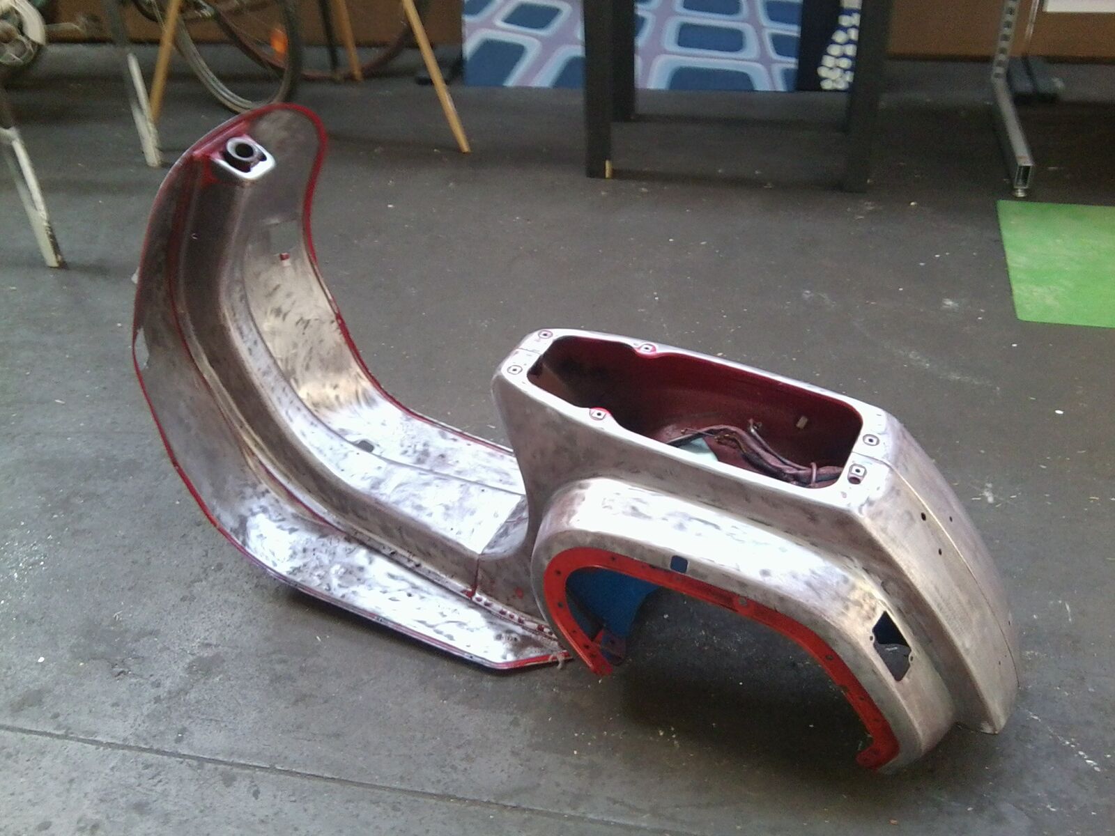

    zur zeit sieht es so aus das der rahmen und sämtlich anbauteile entlackt sind. ausserdem habe ich das heck wieder instand gesetzt, loch neben dem benzinhahn zugeschweißt sowie das trittbrett gerade gekloppt und hauchdünn gespachtelt.
    schlechte quali, hatte nur das handy dabei.
    morgen soll es angeblich ne regenfrei zeit geben dann kann ich hoffentlich schonmal grundieren.

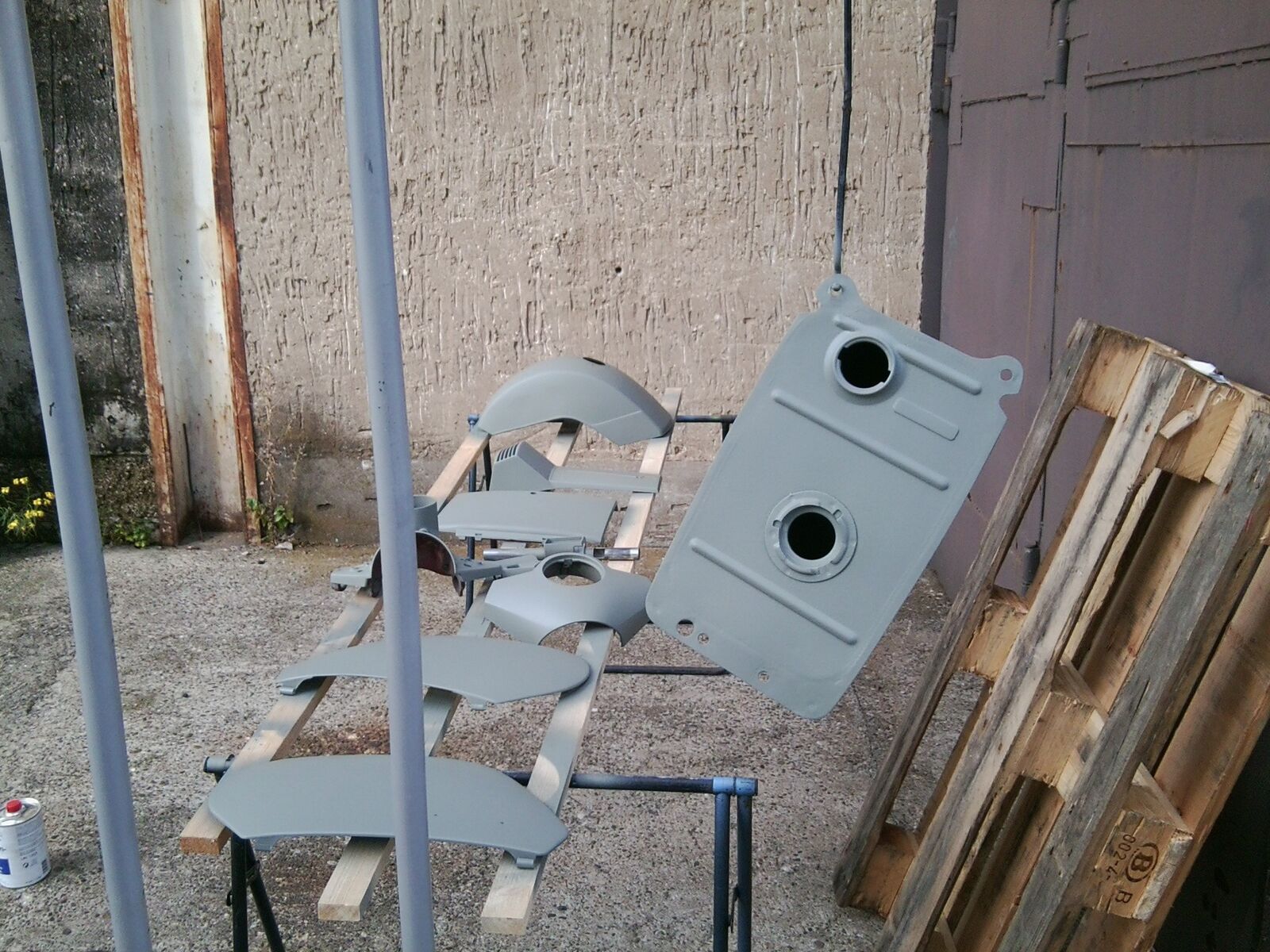

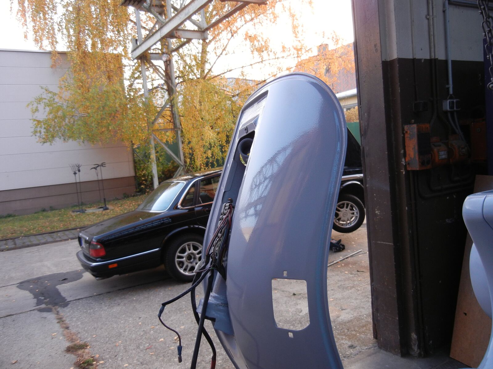

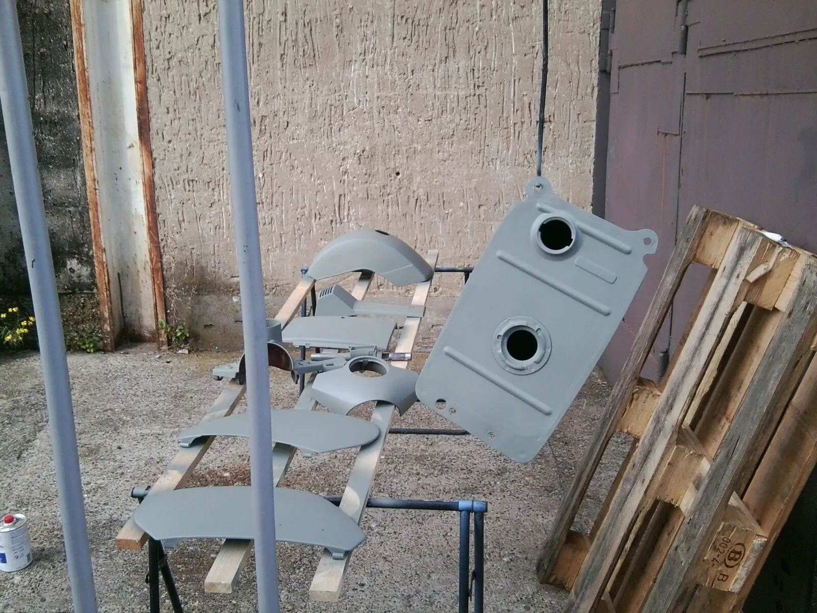

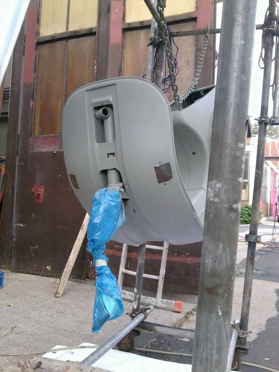

    gleich heute morgen ...11uhr... ans werk gemacht und alles draußen aufgebaut. nochmal mit silikonentferner alles abgewischt, dann noch mit druckluft entstauben... pustekuchen, kompressor ging nicht. :+4
    zum glück wars nur der an und aus schalter, schnell behoben und so konnte ich kurze zeit später mit dem grundieren anfangen.
    grundiert hab ich damit.
    ging ganz gut war schön deckend.
    natürlich hab ich eine stelle vergessen, aber ansonste war ich echt zufrieden nur 2 laufnasen ...allerdings am hanschuchfach.

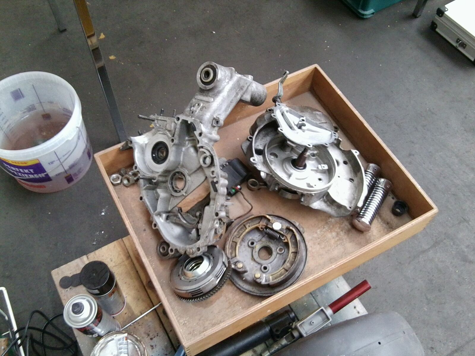

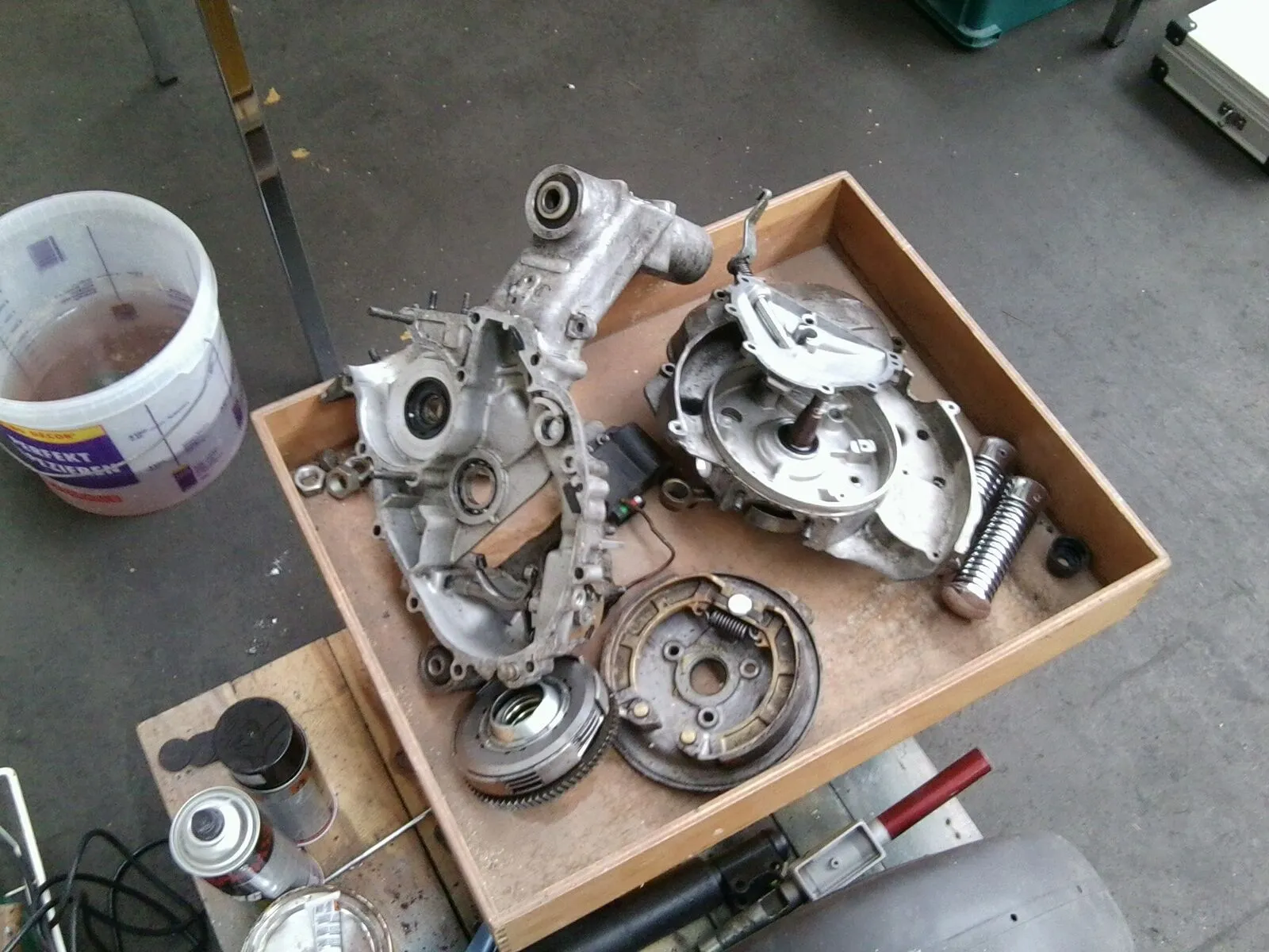

    der haufen erwartet mich auch noch, es werden noch alle (kickstarter, schaltklaue, kuludeckel) o-ringe und wellendichtringe erneuert.
    die lager lass ich drinn nur die kuwelager tausch ich, auch die schaltklaue lass ich drinn die sieht aus wie neu.

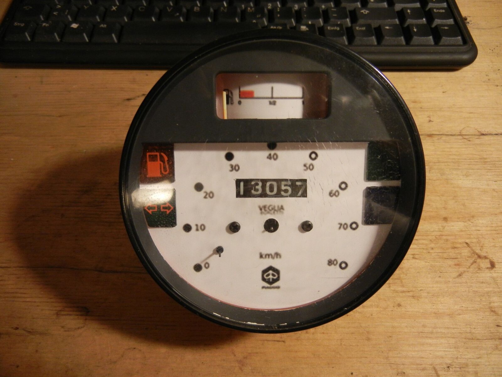

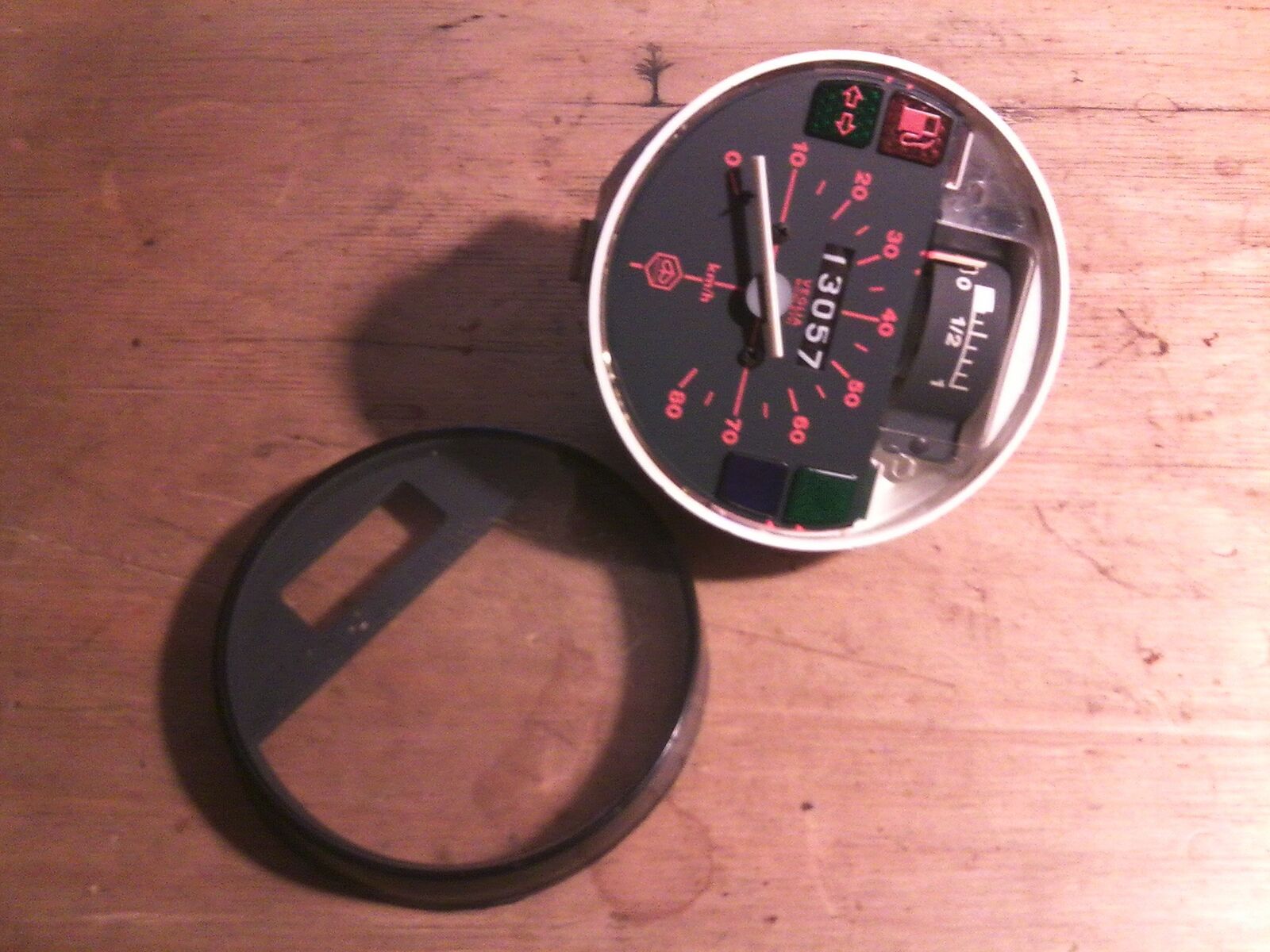

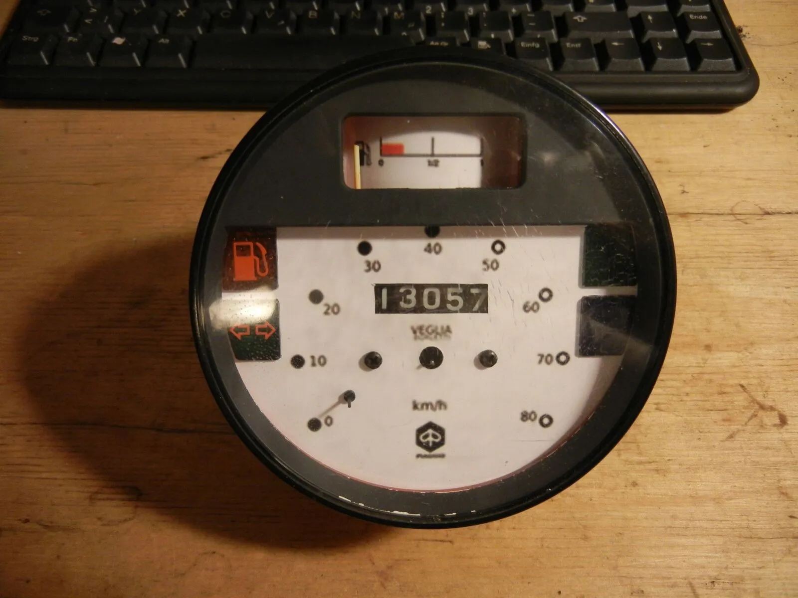

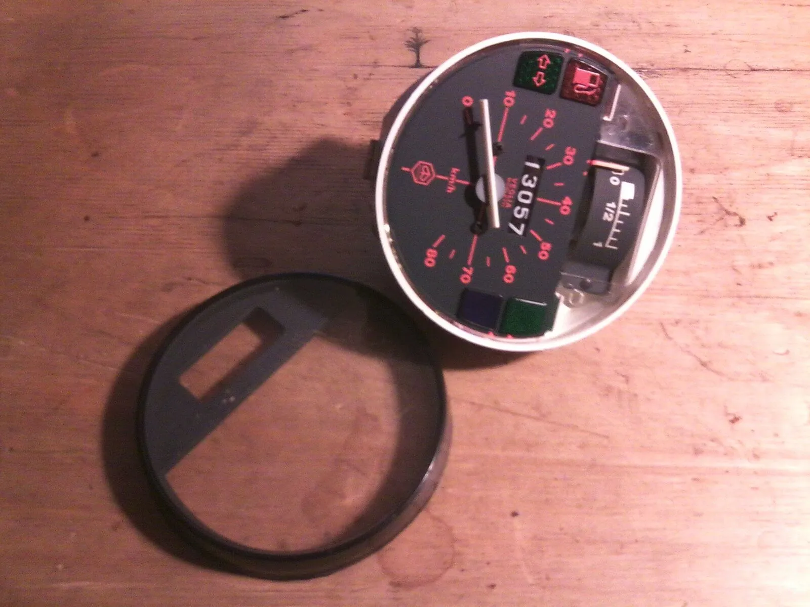

    zur zeit beschäftige ich mich aber mit dem tacho. da ich keinen lusso tacho mehr habe muss jetzt halt einer von ner xl herhalten.
    nur gefallen mir die roten ziffern überhaupt nicht. ich will nen weißen hintergrung mit schwarzen ziffern und nem roten zeiger.
    deshalb habe ich ihn auseinander genommen. doch leider komm ich nicht ganz weiter.
    weiß jemand wie man den zeiger und diese graue tankanzeigen abdeckung abbaut :?:

    tachoumbau ist fast fertig, es fehlt nur noch der zeiger. leider habe ich zuhause keine rote farbe. deshalb erst mal ein foto ohne.
    hilfe für diesen umbau habe ich aus diesem fred.
    ich habe mir ein foto davon machen lassen, dann draufgeklebt und die reste abgeschnitten. ich finde es sieht ganz gut aus, bis auf die etwas zu kleinen ziffern bei der tankanzeige.

    Würde die Blende auch noch weiß machen dann sieht es Sportlicher aus so wie bei AMG.

    • October 12, 2011 at 09:00
    • #36
    Was haste denn für ne Beleuchtungsfarbe?
    Ich finde blau ganz gut. :thumbup:

    ja die blende/ rahmen um die tankanzeige stört mich auch, nur leider lässt sie sich nicht abbauen.
    muss ich mir noch was einfallen lassen.
    tachobeleuchtung ändere ich nicht, lass ich ori.

    Ne rabiate Lösung wäre natürlich der Dremel =)
    Sieht aber sehr schön aus mit dem neuen Blatt...

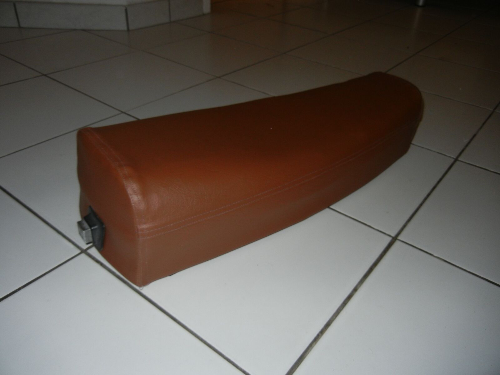

    dann habe ich noch meine sitzbank neu bezogen.
    mei mutti hat mir den sitzbankbezug genäht, nur leider hatt sie nur braunes kunstleder. dafür ist der bezug aber richtig gut geworden, sogar besser(passgenauigkeit) als die bezüge in den einschlägigen shops, wie ich finde.
    jetzt stellt sich mir die frage ob die sitzbank zu ner dunkelgrauen vespa passen würde.
    freundin meint das es besser zu weiß bzw. beige passen würde.
    bevor jetzt mit digitalen steinen geschmissen wird, sei noch gesagt das ich den roller, wenn er fertig ist, verkaufen werde.

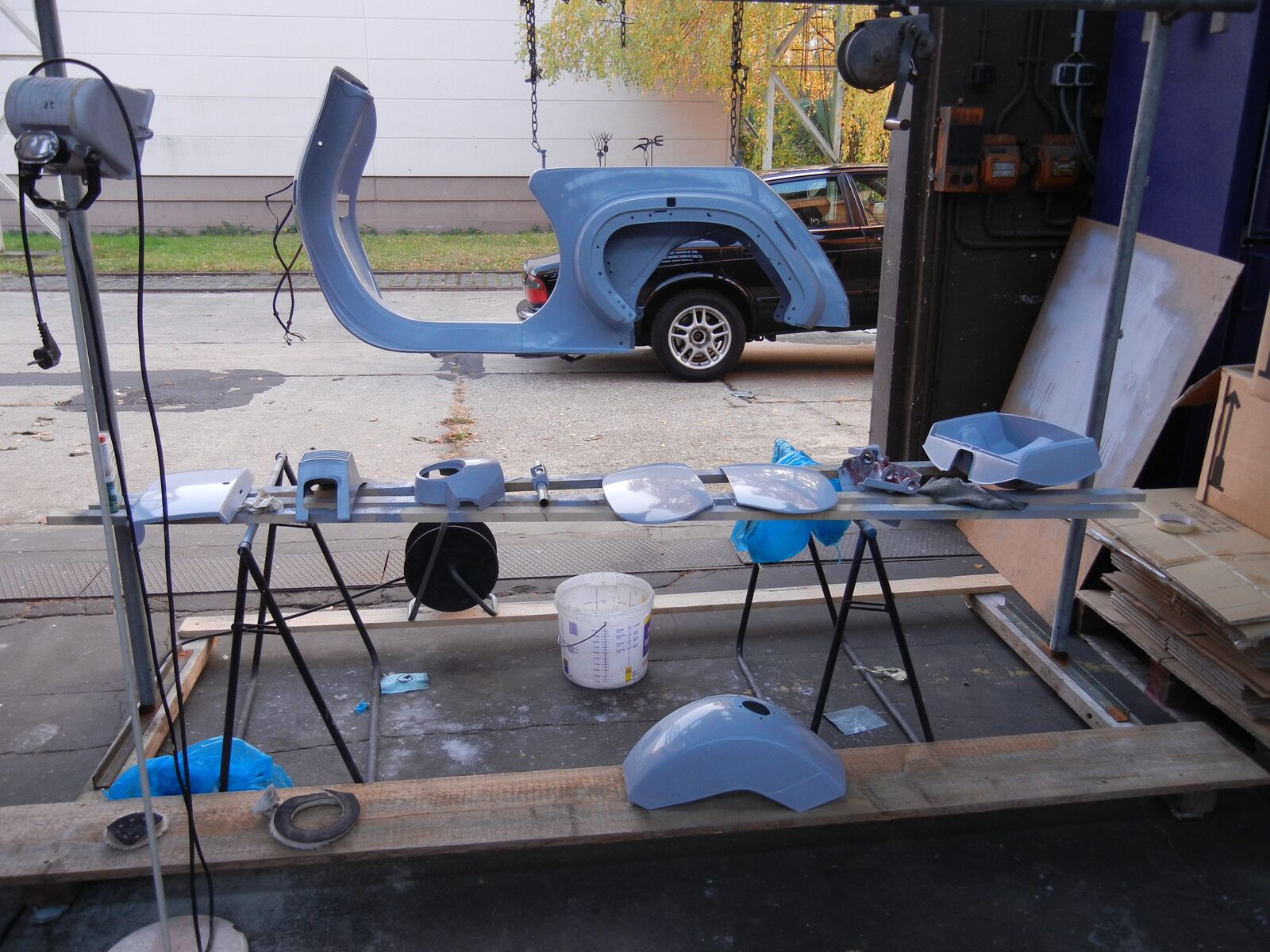

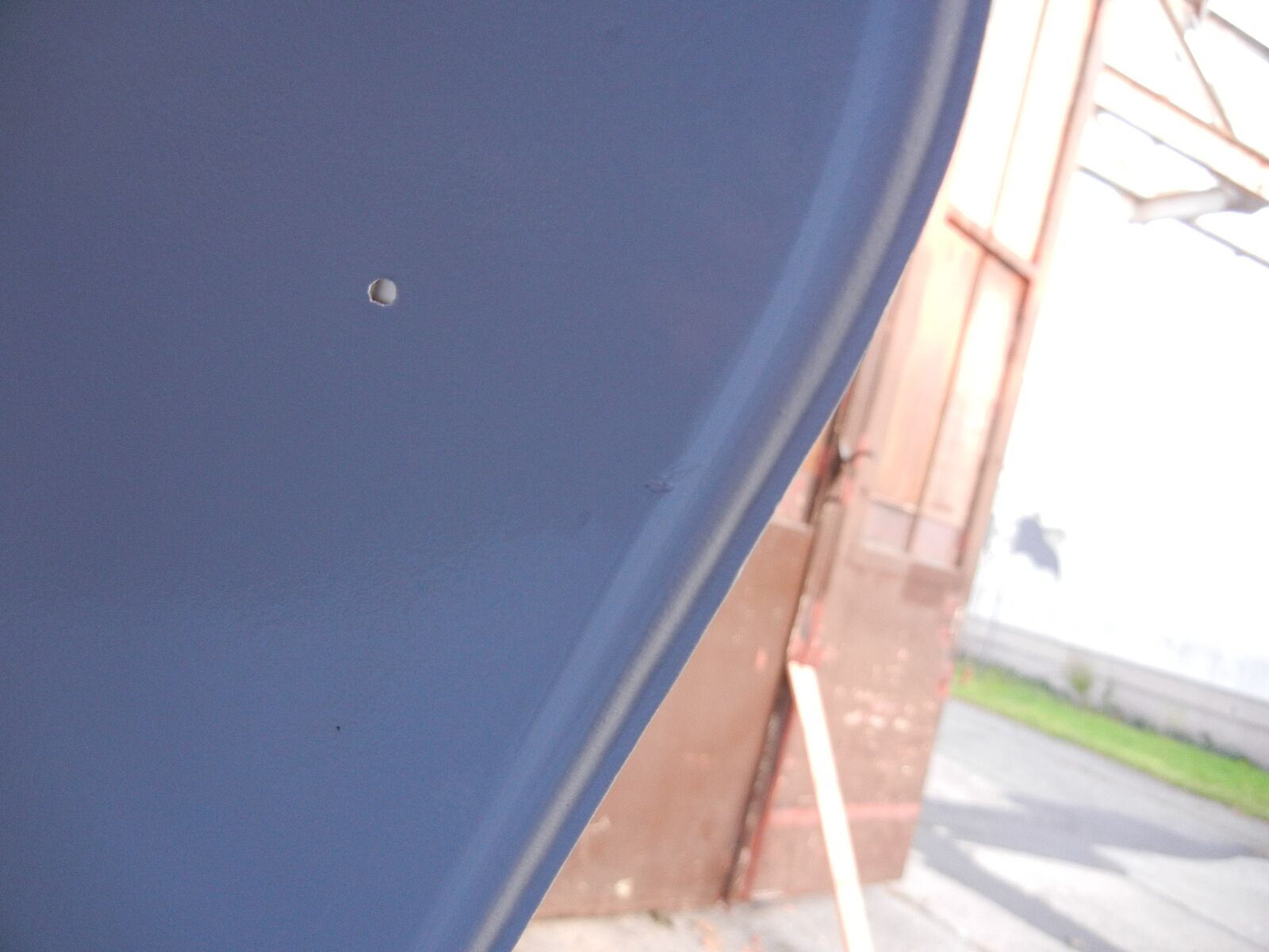

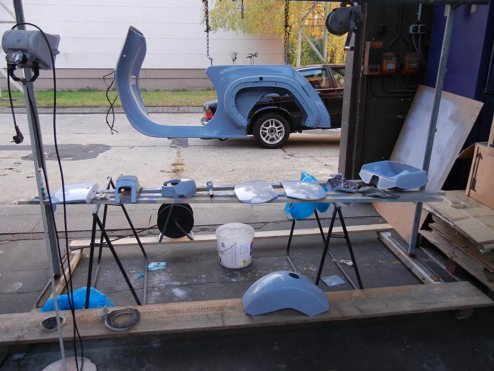

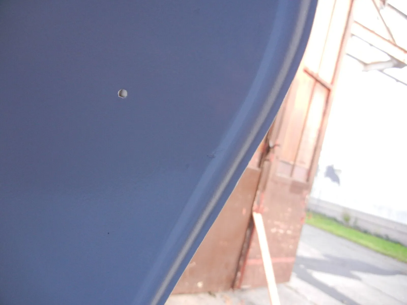

    so lackiert ist sie jetzt zwar schon seit knapp 2 wochen, doch heute habe ich zum ersten mal so richtig bei sonnenlicht meine arbeit gegutachtet.
    ... scheiße fast überall leichte orangenhaut. hätt vielleicht doch nicht bei 10 grad aussentemperatur lackieren sollen. farbe ist nicht so dunkel wie ich es eigentlich haben wollte, doch leider ist mir der schwarze lack ausgegangen. dafür glänzt es aber wie ne speckschwarte und nen neuen mitbewohner hab ich auch noch auf dem rahmen verewigt.

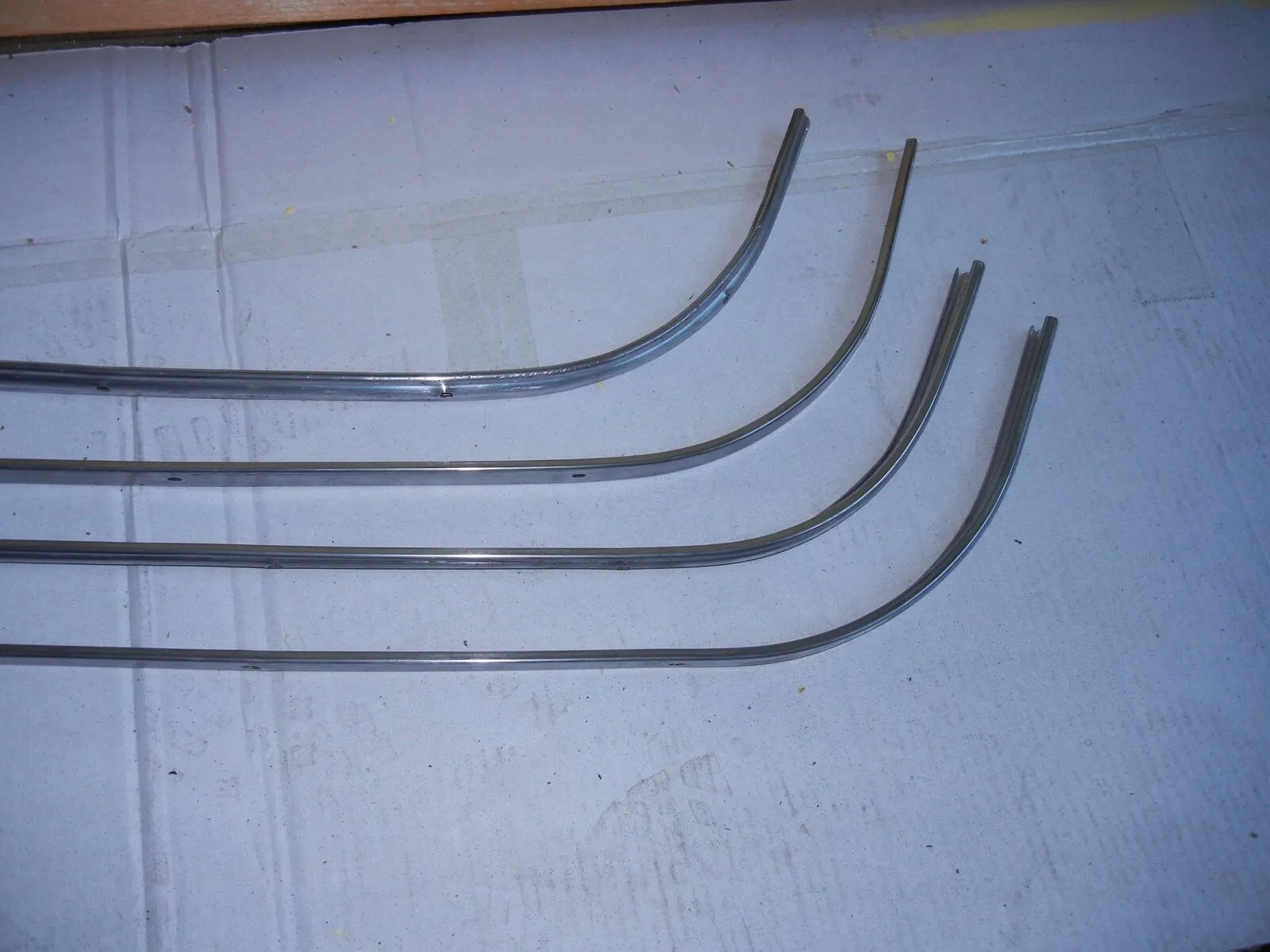

    jetzt sortier und säubere ich alle teile, die ich wieder verbauen will und danach hoffentlich eine bestellung und die reuse ist fertig.

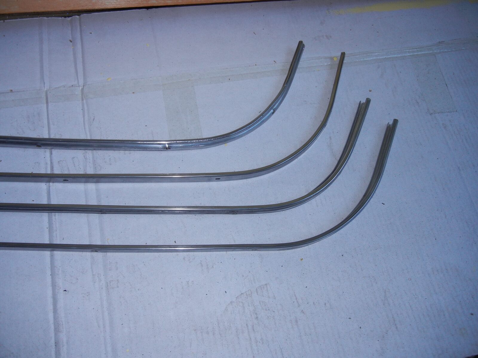

    angefangen habe ich schonmal mit den alten trittleisten, die ich wieder verbauen werde. hatte erst überlegt ob ich neue kaufe, weil die alten komplett überlackiert waren.
    jetzt mit 240, 400, 1000, 2000 sandpapier geschliffen und poliert, sehen aus wie neu und passen auch perfekt ohne anpassung.
