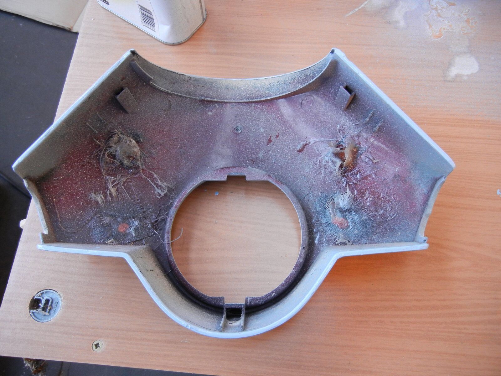

    zur zeit bin ich am lenker und da habe ich das problem das meine lenkkopfabdeckung keine befestigungsmöglichkeiten mehr hat.
    der vorbesitzer hat sie komplett rausgebrochen und sie dann mit schrauben durch die abdeckung befestigt. die löcher hab ich mit glasfaser und harz verschlossen.
    meine idee ist jetzt mit glasfaser und harz mir so haltenasen zu modellieren und das durch die ori. löcher vom unterteil mit holzschrauben zu verschrauben.
    wenn jemand sowas schon mal gemacht hat oder ne bessere/einfachere idee hat, immer raus damit.

    Das ist ja Kacke mit den Haltenasen. Wenn ich´s hier "russisch" :D machen würde, wäre mir sonst auf die Schnelle nur folgendes eingefallen: Betondübel in passender Stärke, die Endspitze hinten so kappen, dass der Dübel in sich noch hält und auch um Planung zu schaffen, und das dann versuchen, mit einer Heißklebepistole ordentlich festzubacken und dann vorsichtig passende Schrauben rein.
    Habe das so ähnlich (hatte die abgebrochenen Teile aber noch) bei den abgebrochenen Plaste-Halterungen des Heckabschlusses bei meiner PK gemacht und das hält sehr gut. Muss bei Dir ja auch nicht viel halten, nur eben fest sein, oder?
    Denke, dieser Versuch -Heißklebepistole vorausgesetzt- geht schneller, als da mit Harz etc. irgendwas zu modellieren. Aber weißt ja: Versuch macht kluch! :D

    heißklebe? wie wäre es mir 2 kompenentenkleber? soll für gewöhnlich besser halten, grad bei dem kram...

    erstmal danke für die idee.
    leider hat das mit den dübeln nicht so geklappt. war irgendwie voll das gefrickel und es hat nicht gehalten. ich denke ich werds morgen mit kleinen holzstücken, die ich einklebe, versuchen.

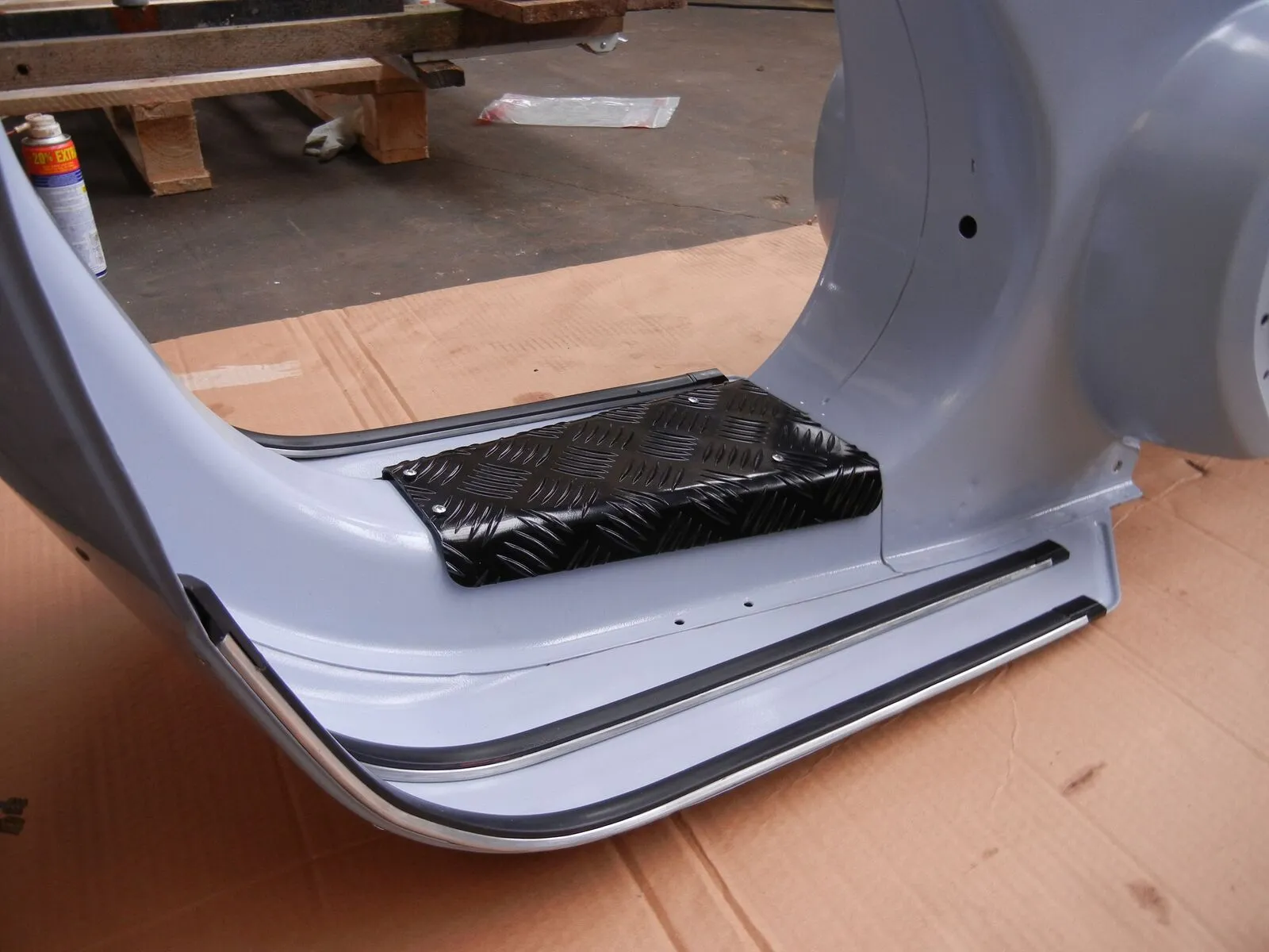

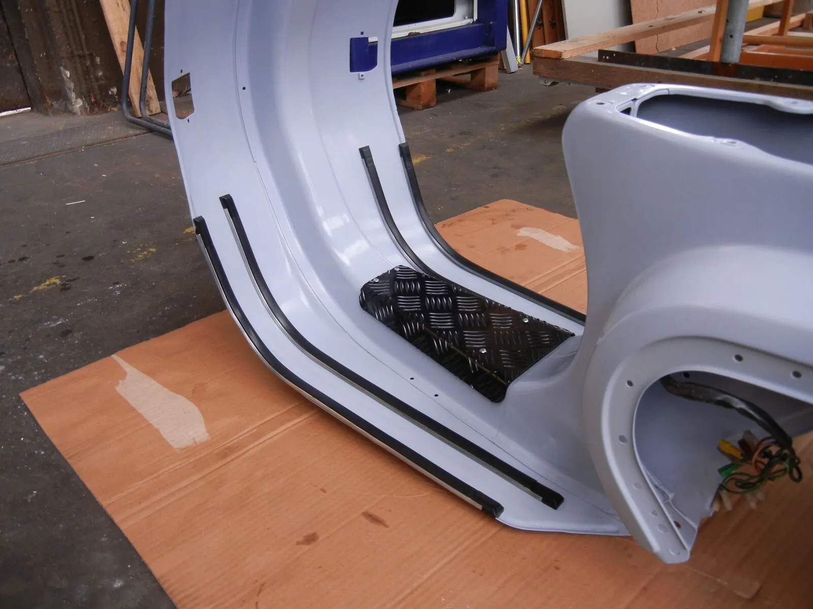

    hier erstmal fotos mit trittleisten und leider riffelblech. das mittelteil gibt es ja nicht mehr neu zu kaufen und meine die ich noch da hab sind entweder halb zerbrochen oder so verkratzt das ich sie nicht bei dieser reuse montieren will.
    trittleisten habe ich von unten mit hohlraumwachs eingeschmiert und mit pop nieten montiert. das mittelteil habe ich mit plastikunterlegscheiben leicht höhergelegt, weil sich sonst die metallkanten in den lack gegraben hätten.

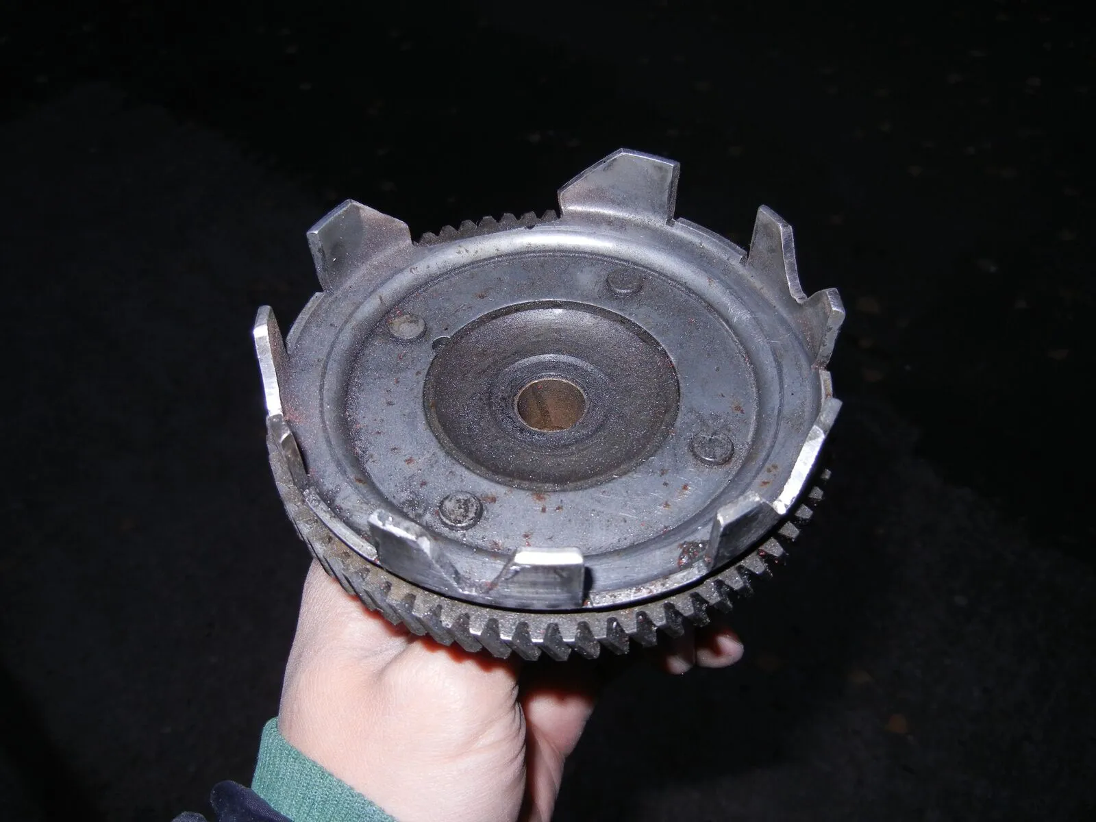

    danach hab ich mich um den motor gekümmert und schon mal ein paar sachen wieder eingebaut(antriebswelle, schaltgestänge, zahnräder) und beim einbau der primär ist mir aufgefallen das sie nicht ausgewuchtet ist. also das die seite mit den aussparungen immer nach oben zeigt.
    kurzer hand wieder raus, 2 neuner löcher gegenüber in die flanken und der korb konnte annähernd in allen positionen stehen bleiben.

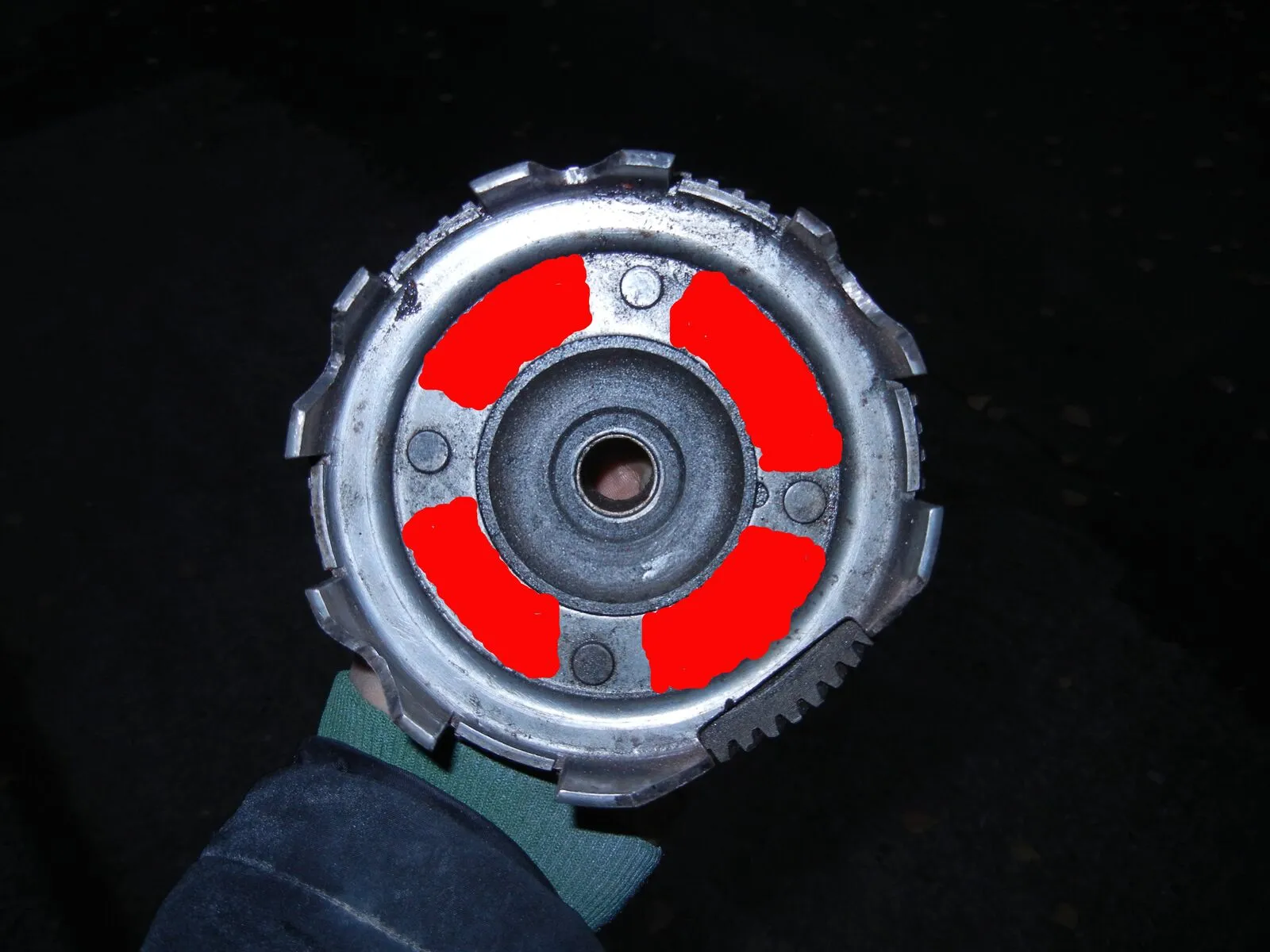

    leider hat das meinen kopf wieder zum denken angeregt in sachen mehr leistung aus originalen teilen und ich hab mir gedacht wenn man das primär erleichtert müsste das ähnliche auswirkungen haben wien hp4 rad oder polini aluprimär.
    also flex geschwungen und ähnlich dem genannten aluprimär die flanken bearbeitet.
    danach voller vorfreude auf die wage geschmissen =738gr. vorher 752gr. .... :thumbdown: da hätt einmal vorher kacken gehen mehr gebracht.
    da mich der gedanke nicht in ruhe lässt, will ich noch die rot markierten stellen entfernen, da kann ich evtl. noch so 100gr. rausholen. 2-)
    mal schauen obs was bringt, wenn sie danach besser/gleich läuft wie meine pk mit 50ccm polini, bin ich zufrieden.

    das bewegt sich in nicht feststellbaren bereichen, gleiches gilt für getrieberäder erleichterung oder getriebesand, mehr als mumpitz kommt dabei nicht raus, deiner mühen zum trotz :D

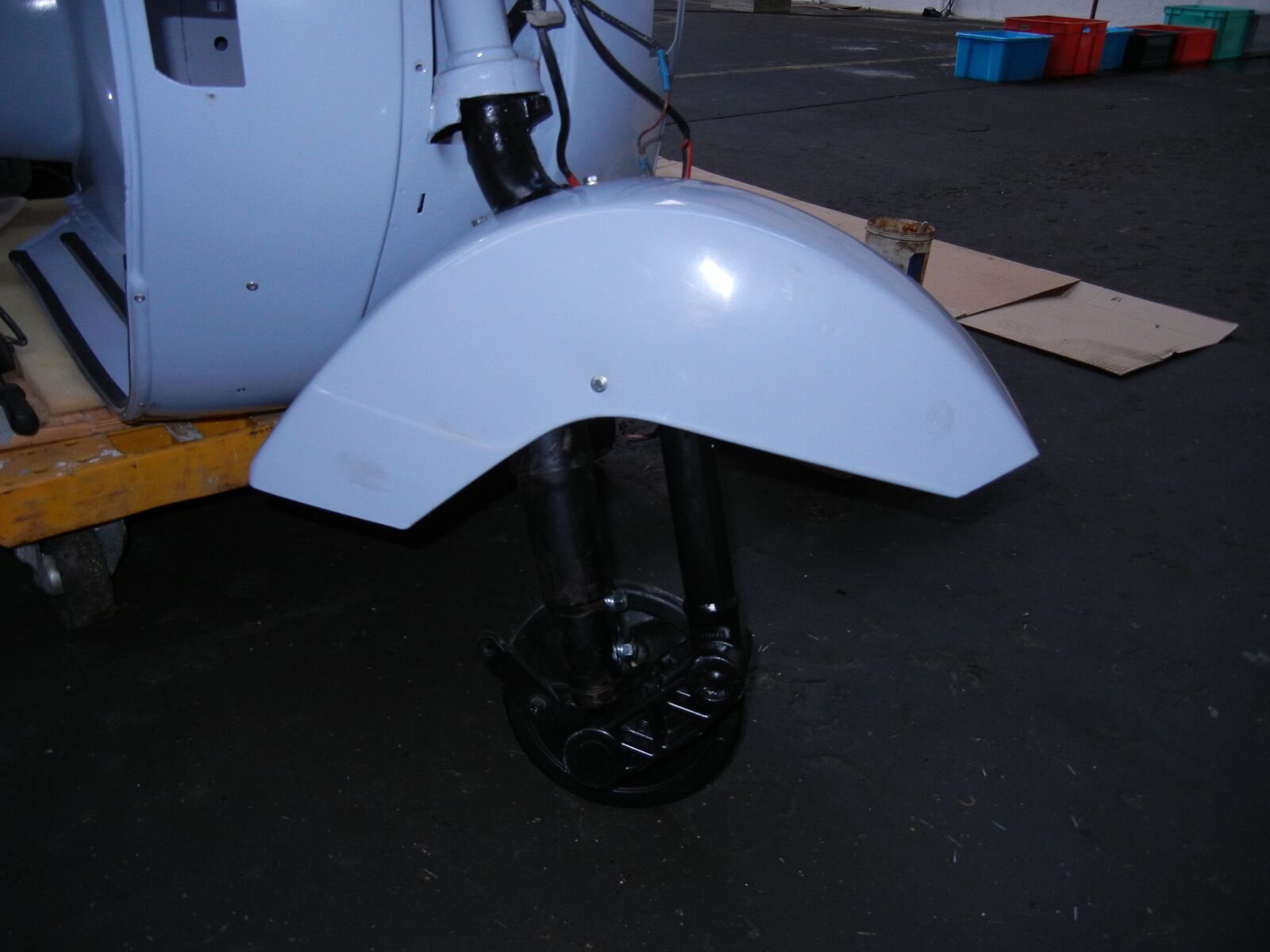

    endlich ist die halle nicht mehr so kalt und es kann wieder weiter gehen.

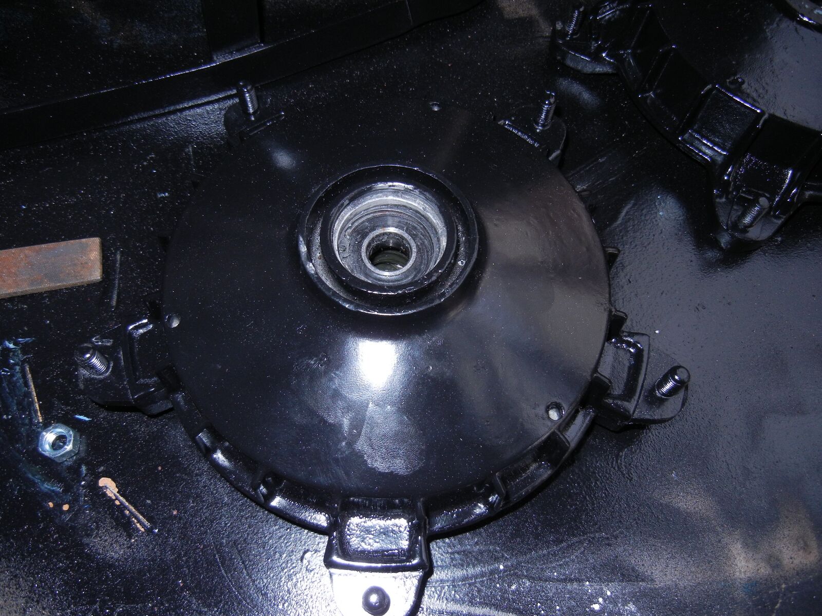

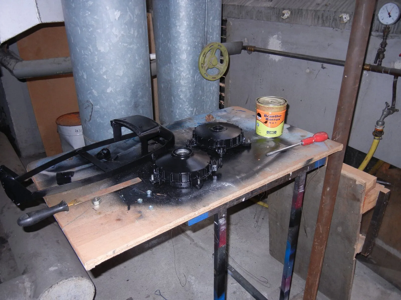

    ich habe die fahrwerksteile mit brantho korrux 3in1 lackiert. bin mal gespannt wie das hält, aber bis jetzt macht es einen guten eindruck. die farbe wird in der oldtimerszene fürs chassi genommen und sollte somit perfekt sein für lenkrohr und bremstrommeln.
    die vordere trommel ist ganz gut geworden aber bei der hinteren muss ich nochmal ran. die farbe ist nachgesackt, also nochmal glatt schleifen und neu lackieren.

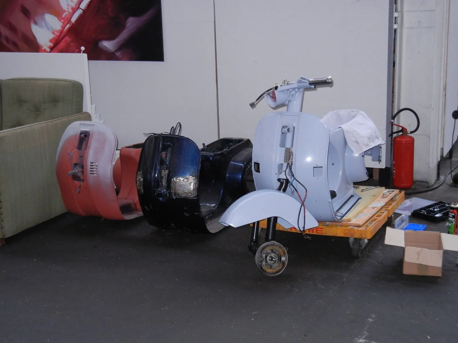

    hier noch meine nächsten baustellen. die linke werde ich, wenn ich mit dieser vespa fertig bin, wieder aufbauen. bei der rechten weiß ich nicht entweder ich verkaufe sie, zerflexe sie für reparaturbleche oder ich leg sie einfach auf halde.

    Das jemand ein Primär zerfleddert habe ich auch noch nicht gesehen :thumbup:

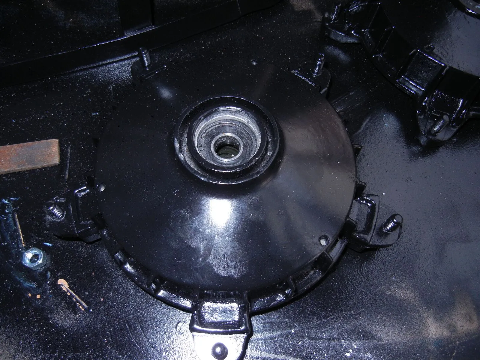

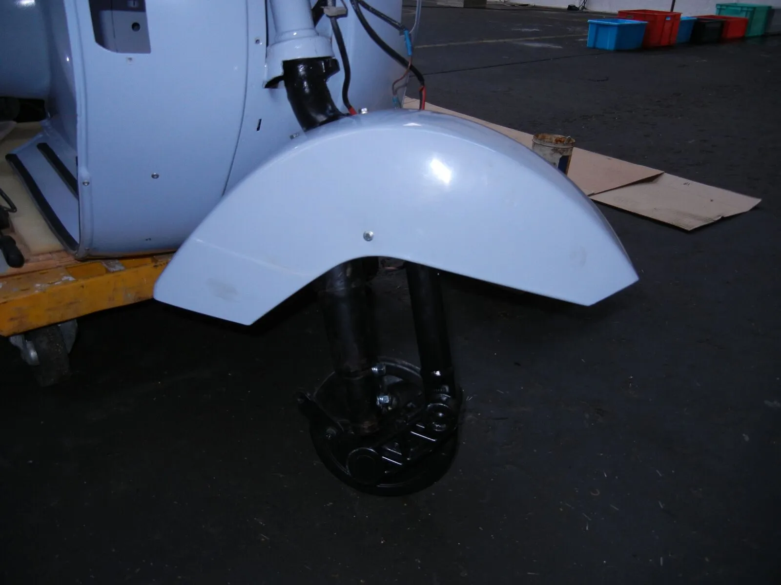

    bremstrommel hinten nochmal lackiert, jetzt sieht sie schon besser aus. allerdings hab ich nachdem ich alles zusammen hatte festgestellt das der motorblock überhaupt nicht zu den schwarzen felgen, bremstrommel und lenkrohr passt. also alles nochmal auseinander gerissen und motorblock lima seitig auch schwarz lackiert. jetzt gefällts mir besser.
    jetzt fehlen noch: motorblock wieder zusammen, bremszüge/tachowelle sowie die elektrik. leider hab ich jetzt seit einer woche die seuche und kann nicht mehr weiterarbeiten. auch die halle hat sich wieder auf sibirische verhältnisse abgekühlt, somit ist erstmal wieder pause angesagt. :thumbdown:

    Haste die Primär neu ausgewuchtet?
    Ob sich der Aufwand für die Lenkerkopfabdeckung lohnt? Kostet 30 Ocken neu.
    Un dafür Harz, Glasmatte, Farbe, Holzklötzchen einkleben... Urks?????!!!
    Du hast echt ja zuviel Zeit... oder dein Scheff is öfters nich da.

    jep, primär ist neu gewuchtet, allerdings hab ich nicht noch die rot markierten stellen entfernt. hab ich für sinnlos empfunden, nachdem ich ne andere gefunden hab die ohne zerflexen schon leichter ist. vielleicht wenn ich mal richtig viel langeweile hab.

    und ja der bastlergeist lebt in mir :D , oder ich bin zu geizig/arm. lenkkopfabdeckung hab ich nirgends in neu gefunden für die lusso modelle und gebraucht hatte ich keine gefunden. ausserdem hat es wunderbar funktioniert mit den holzklötzchen.

    Mit dem Gemurkse an der Primär erreichst du nicht oder nix positives.
    Ne schöne Rennwelle mit längerer Steuerzeit oder ein erleichertertes Polrad bringen merklich mehr.
    Und der Witz war gut: wie haste denn die Primär ausgewuchtet?
    große motorhälfte im montageständer, primär einbauen und drehen, die seite die runterhängt mit nem bohrer bearbeitet und das ganze so lang durchexerziert bis das primär jedesmal an einer anderen stelle stehen bleibt. ist zwar nix genaues, aber immer noch besser als ori. ich weiß das ein polrad oder rennwelle mehr bringt. war/ist auch nur ein versuch.
