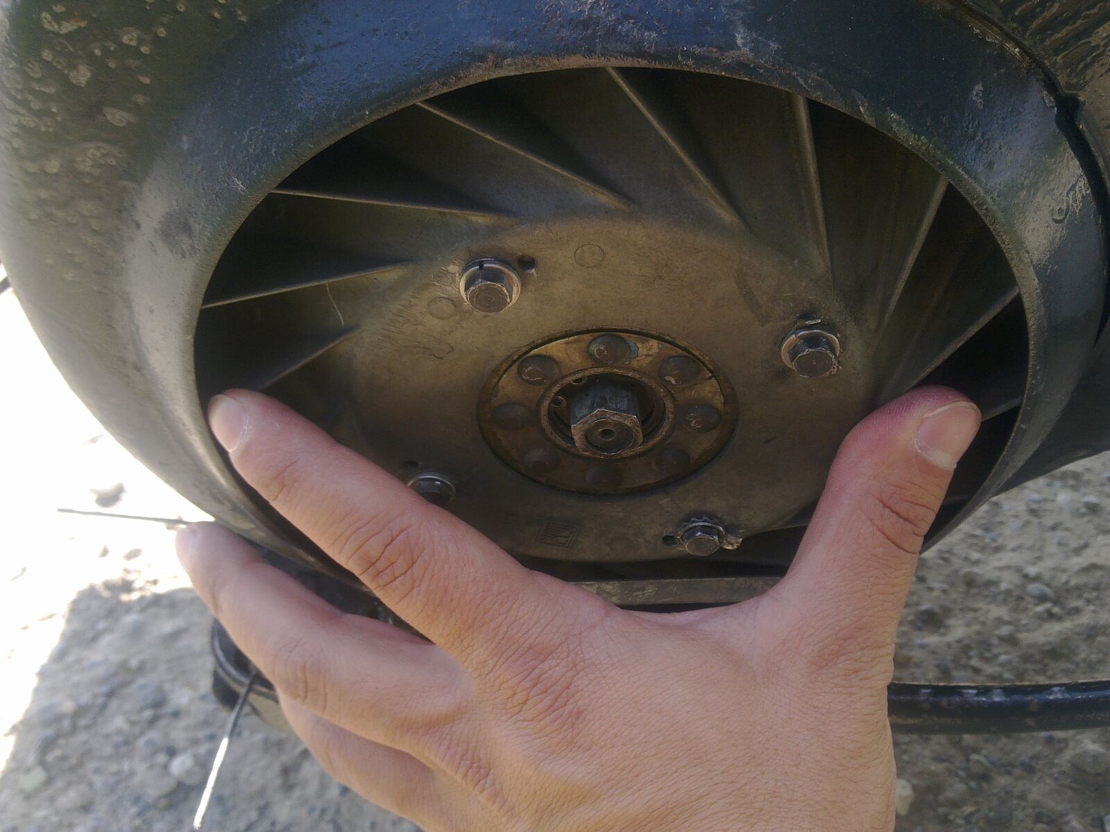

    • September 4, 2010 at 13:52
    Also..habe heute was neues rausgefunden.
    mein polrad hat doch ein axialspiel!
    also wenn ich wie auf dem foto mit zeigefinger und daumen hin und her drücke.
    wenn ich die kupplung ziehe dann nicht mer....
    habe das letzte mal falsch geprüft. :sleeping:
    was hat das jetzt zu bedeuten....ist wohl mein LüRa- Lager nicht meht 100% fit?

  • Bertel99
    1,961
    314
    Bayern
    PK80S Bj.1984
    • September 4, 2010 at 16:58
    Am besten Du nimmst mal das Lürad herunter und siehst innen nach Schleifspuren nach dann hast Du Gewissheit ob da was angeht

    • September 5, 2010 at 12:39
    Servus...
    habe heute mal die abdeckung abmontiert...konnte keine schleifspuren an lüfterrad oder abdeckung finden.
    mittlerweile schleifts auch mal bei gerader fahrt....ich bin sicher das es das Lager auf LüRa seite ist.
    komischerweise habe ich jetzt auch noch ein höhrer leerlauf bei betriebswarmem motor...vielicht ist auch noch der simmerring in mitleidenschaft gezogen worden??
    mfg
