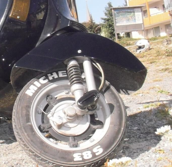

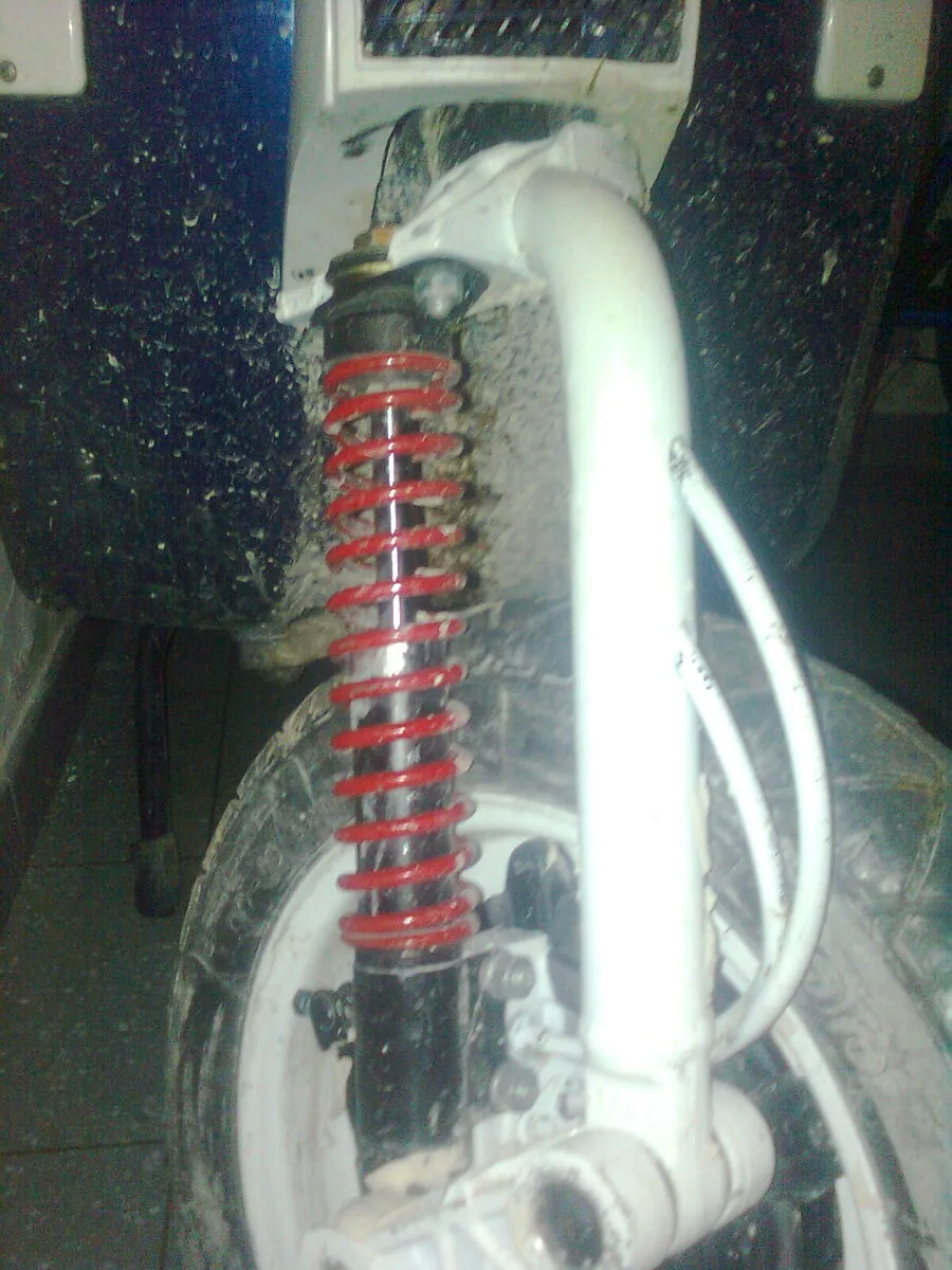

ja es ist eine pk aber die gabel und auch die halterung des dämpfers der hp ist total anders aufgebaut als pk

die linke gabel ist ne ösi gabel(unten v50 oben pk) die rechte, welche du als hp gabel bezeichnest, ist eine ganz normale pk gabel, in der alle stoßdämpfer der deutschen pk passen.

ich binn aus italien hier sehenn alle pk gabeln so aus
