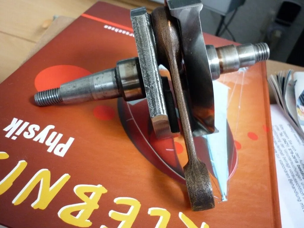

    hier mal die Bilder von der Kaba-Welle.
    MEGA GEIL 2-)
    LG :-2
    Christian
