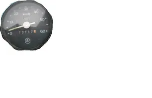

    ich suche ja schon seit einiger Zeit einen PK 1 Tacho (Schalter, Sparausführung). Weiß jemand wo man einen noch bekommt?
    Evtl. kann ja jemand eine alternative empfehlen. Bei Sip, Ebay und in den einschlägigen Foren bin ich leider nicht fündig geworden.
    Vielen Dank im voraus,
    Chris
    • September 10, 2010 at 22:01
    Was jetzt genau für einen Tacho, hast du evtl. ein Bild des gesuchten Tachos?
    Es gibt etliche verschiedene Tachos für PK (da wären PK S bis 60, 80 [diese nur bei nicht-deutschen Ausführungen] oder 120 km/h, PK S Lusso bis 60 oder 120 km/h, PK XL mit und ohne Tankanzeige, bis 80 oder 120 km/h), wobei eigentlich nur die Größe der Aussparung in der Lenkkopfabdeckung wirklich entscheidend ist.
    Ed.: Bei Sparausführung gehe ich mal von einem 50 ccm Modell aus. Bleibt noch zu klären, was du unter PK 1 verstehst - PK S oder PK XL 1? Ersterer wäre ein kleiner runder Tacho mit Skala bis 60 km/h und ohne Kontrollleuchten, letzterer ein etwas größerer runder Tacho mit oranger Skalenbeschriftung, Skala bis 80 km/h, keine Tankanzeige und zwar 4 potentiellen Kontrollleuchten, von denen aber nur die fürs Abblendlicht auch funktioniert.

    Es ist eine PK 50 XL1 ohne Blinker. Der Tacho geht bis 60 Km/H, ist ohne Tankanzeige.

    Das mein Schatz ist ein "PK'S" Tacho
    • September 10, 2010 at 22:46
    Das ist kein PK 50 XL 1 Sparmodell Tacho, sondern einer für PK 50 S. Der Tacho des PK 50 XL Sparmodells ist fast doppelt so groß im Durchmesser und wie gesagt orange beschriftet und mit Skala bis 80 km/h.
    Bei deinem Fahrzeug passt der Tacho jeder PK 50 S, die waren in deutscher Ausführung alle gleich mit Skala bis 60 km/h, egal ob Sparmodell oder mit Blinkern.

    Das ist eine PK 50 (ohne S), das Sparmodell der PK S Baureihe, da wurde auch das S in der Typenbezeichnung eingespart.
    Der Schriftzug auf der Backe ist falsch, da gehört dieser dran:
    [Blockierte Grafik: http://www.vesparicambisud.it/noboshop/img/vrs2987.jpg]
    Der Tacho, der auf dem Bild montiert ist, ist auch der richtige für dieses Modell. Warum meinst du, dass du einen neuen brauchst? Hast du schon geschaut, ob nicht einfach nur die Tachowelle oder die Tachoschnecke kaputt ist? Der Tacho geht normalerweise nicht einfach so kaputt.
