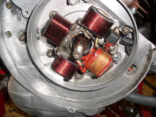

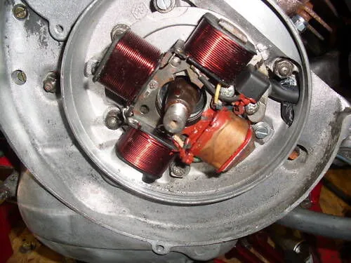

  • Hey Leute, ich glaub ich weiss was mein Problem ist schaut mal:
    Sollte das PickUp nicht unten links sein?
    Und überhaupt die ganze ZGP schaut für mich ein wenig komisch aus !?
  • das ist ne fiese eklige zündung, die auf den italienischen frühen pks drauf war. entweder als 12 volt 12 volt edition oder als 6 volt/12 volt mischversion, wo nur die blinker über 12 volt gehen. schau mal bitte nach, was du für birnen drin hast
