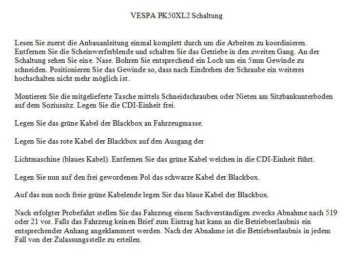

    So ich hab mal das Original gescannt, und für die, die keine eingebaute Lupe haben, den abgeschriebenen Text. Interessant ist sofort der erste Absatz.

    Ja, meine Anleitung sieht haargenau so aus. Nur was nützt es mir?
    Im Vorfeld konnte ich das nicht wissen, deshalb habe ich den "Kundendienst"
    angeschrieben. Daraufhin wurden Produktmerkmale zugesagt die dann
    doch nicht gegeben waren, ergo eine Falschaussage.
