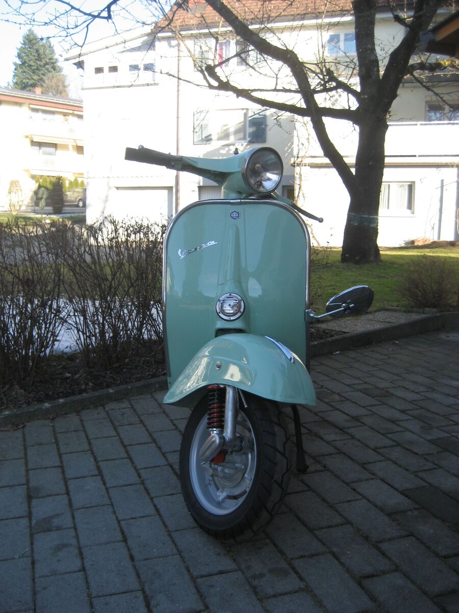

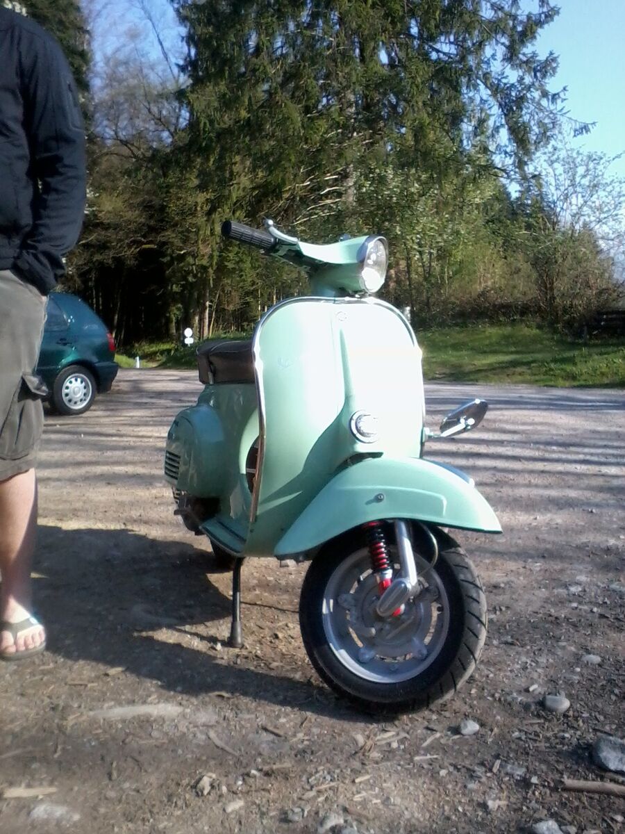

    So sieht sie momentan aus...meine ET3 noch mit ori-Motor
    noch ein paar PICS wie ich den Jl gelackt habe :-2 :
