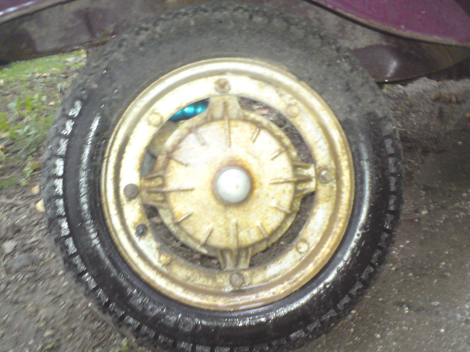

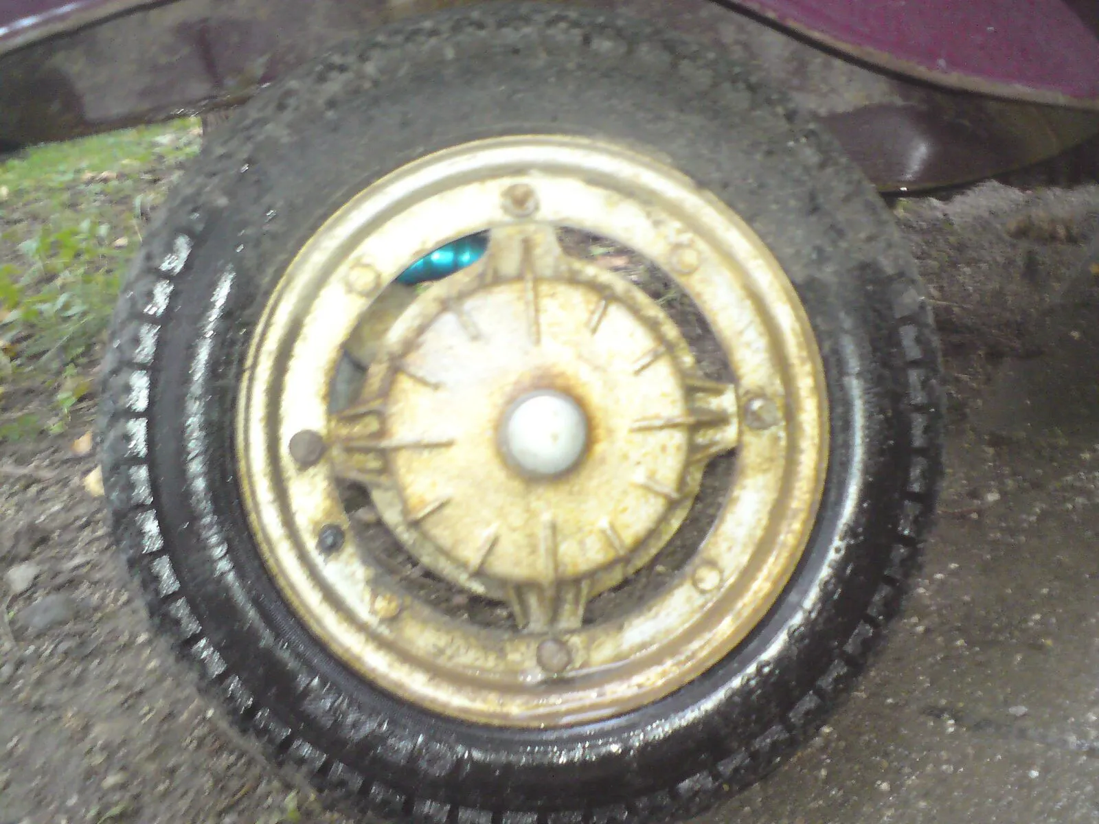

Könnt ihr mir sagen, was das für Teile sind, und wos die zukaufen gibt /unter welcher Bezeichnung? ![]()

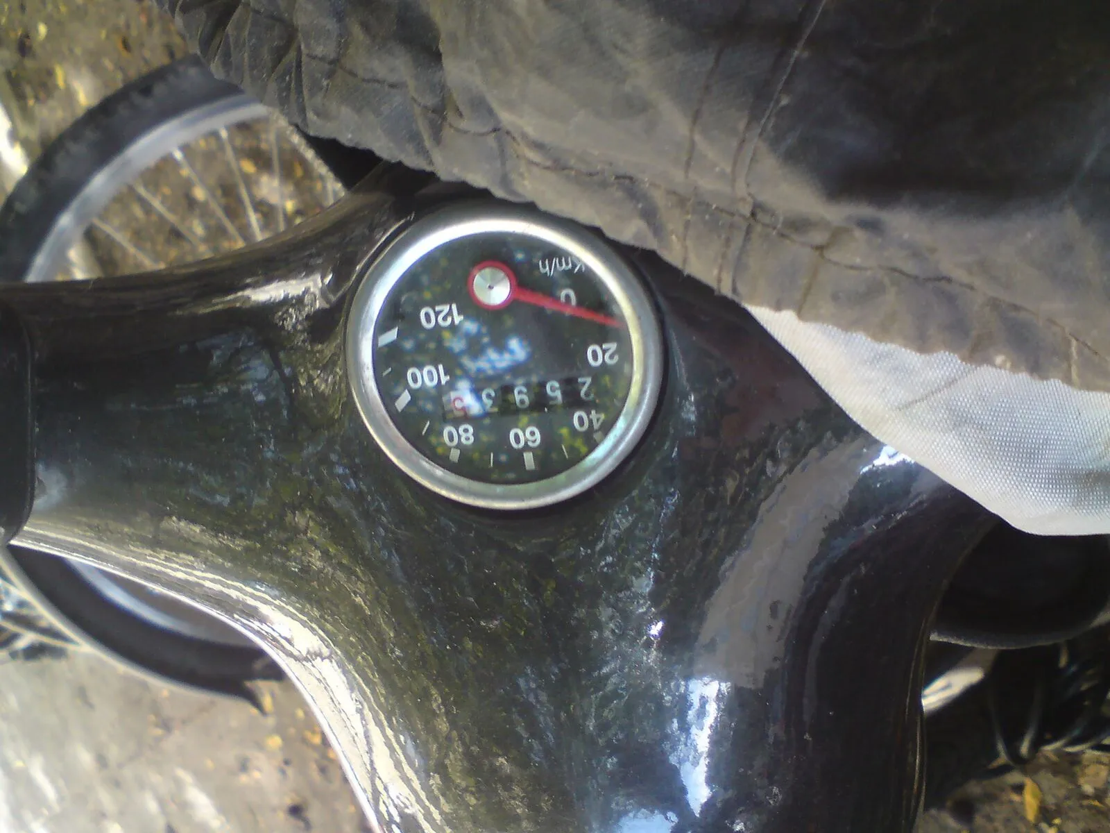

Besonderer Tacho/Felge?
Bremstrommel und Felge dürften von einer italienischen Fuffi mit 9" Rädern sein. Tacho ist irgendein Reproteil, evtl. bei ebay zu finden.
du gibst in einem online store ein : Vespa 3.00 - 3.50 felge ein und dann kommt das
und beim tacho gibst du ein : rundlicht tacho + dem radius des tachos -
ich dachte ich hätte mal gesehen (in irgendeinem katalog) dass das der tacho von einem piaggio mofa ist?! boxer oder so, werd mich nochal umgugge, taugt mir zieeemlich
Bremstrommel: SIP Art. Nr. 15825200
Felge: SIP Art. Nr. 80160000
