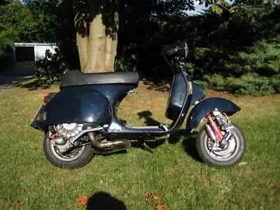

    Moin erstmal von der schönen Ostseeküste.
    Nach langem Suchen habe ich nun endlich meine PX ergattert. Danke Pornstar für gute Beratung bei der Suche.
    Diese ist es nun geworden:
    Setup:
    210er Malossi
    LHW
    30er Dello auf Malossimembran
    Dello Benzinpumpe
    Sip Performance
    Vespatronic
    kurzer 4ter
    CNC Kupplung
    Bitubos v u h
    Breitreifen v u h
    Dropbar Lenker
    usw
    Habe den Ofen defekt und ohne TÜV gekauft. Vespatronic verbaut ( Danke Vespa-Chirurg für deine prompte Vorort-Hilfe ) dann mit sehr viel Glück durch den TÜV bekommen (Benzinleck und defekte Blinker) und stosse nun auf die ersten schwereren Probleme.
    Die Reuse springt mit Choke blendend an, fängt aber sehr schnell an sich zu räuspern und verlangt nach spätestens 100m das reinschieben des Chokes. Bis ca 1/4 Gas ist sie nen bissl zickig und ab da geht sie dann nach vorne. 1ster, 2ter und 3ter sehr schick und im 4ten will sie dann nicht in den Reso. Niedertouriges Fahren quittiert sie gleich mit rumgezicke und nen bissl rumgespotze. Also am liebsten mag sie Drehzahlen von ca 4000+.
    Zur Bedüsung des Gasers kann ich Freitag mehr sagen, Zündung ist auf ca 23/17 vor OT wird aber Freitag noch genau geblitzt.
    Das Bezinleck was bei TÜV vorhanden war ist nahezu weg. Hin und wieder drückt sie mir über den Überlaufschlauch nen bissl Sprit raus.
    - Jemand Ideen gegen die Zickigkeit?
    - Warum ist sie manchmal Inkontinent?
    - Muss man nach Vespatronic Einbau neu abdüsen?

    • September 29, 2010 at 19:05
    zu 1) zwei probleme
    - vergaserabstimmung im unteren drehzahlbereich mit beinahe geschlossenem schieber ist nicht ganz einfach, geht über die nebendüse und die nadel. einen perfekten übergang kriegst du nur mit der richtigen nebendüse, der richtigen nadeldicke und dem richtigennadeltaper hin

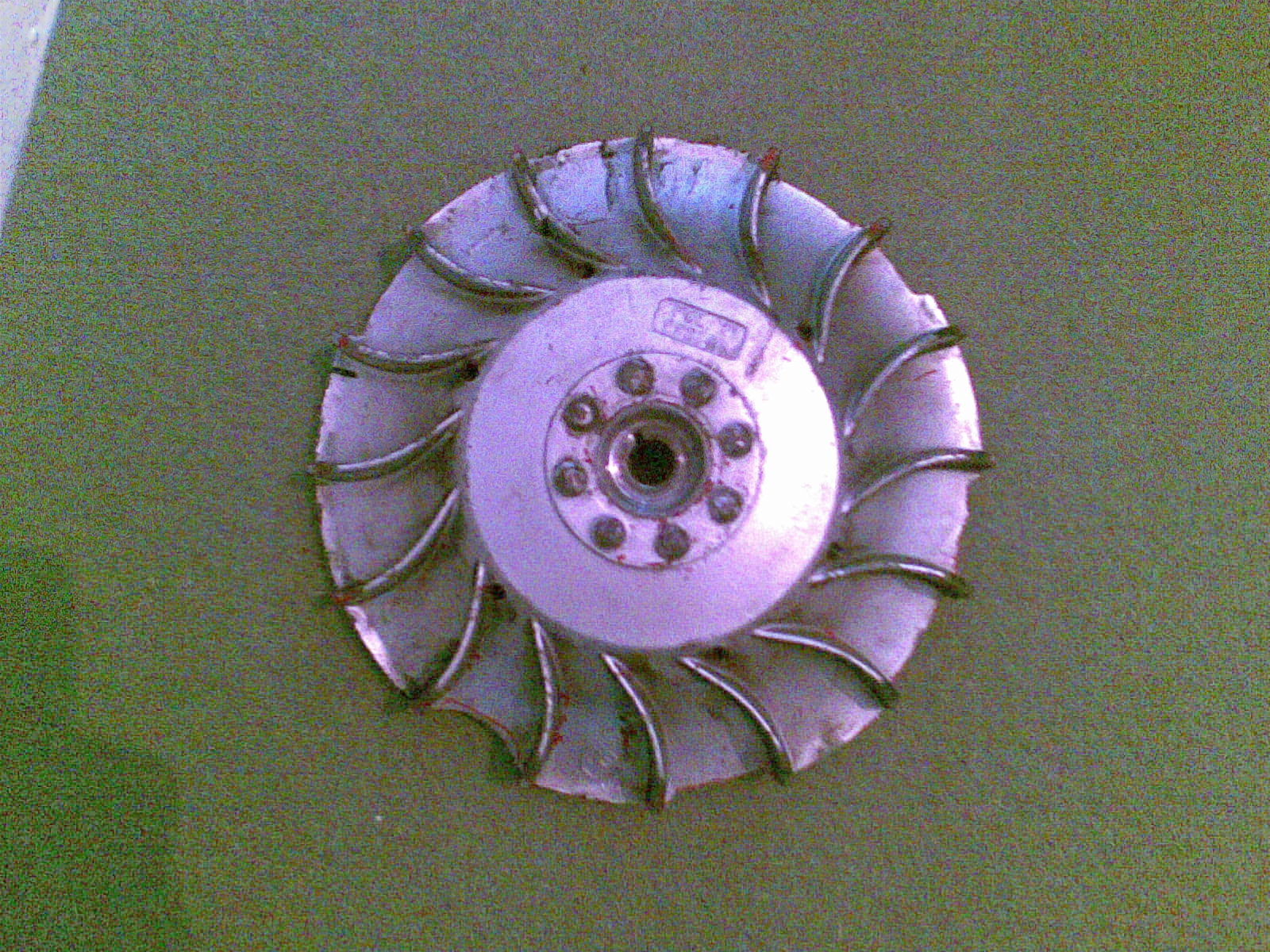

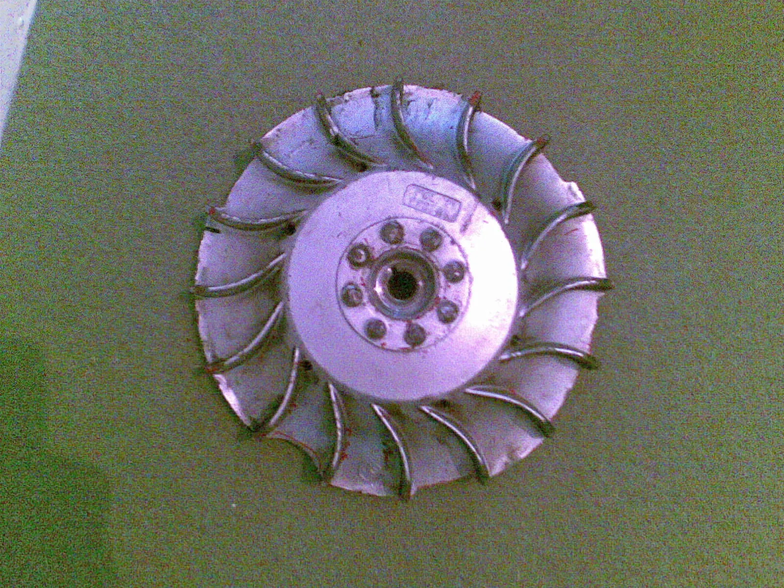

    - das leichte polrad der VT sorgt dafür, dass der motorlauf bei niedrigen drehzahlen bockiger wird. wenn du niedrige drehzahlen willst, brauchst du ein schweres polrad (ggf die plastikschaufeln gegen die von falc austauschen.... ) der verschleiß von kupplung und rückdämpfern und schaltkreuz würde es dir danken, anzug geht massiv verloren.
    zu 2) vollgas geben, gas sofort loslassen, bewirkt hohen ansaugunterdruck, also eine hohe förderleistung der pumpe. an den überlauf des gasers einen schlauch anschließen, der den sprit iwo sammelt wär das einfachste. mit einem passenden einlass des sprits in die schwimmerkammer kann man das problem etwas dämpfen. bei gepumpten vergasern, sollte das schwimmernadelventil ca 10% kleiner sein als die hauptdüse, ohne pumpe mindestens 10% größer.
    3) ->nein
    edith fragt: was für ein 30er dello. phb serie?
    desweiteren fragt edith: wozu bei nem 30er ne benzinpumpe?!

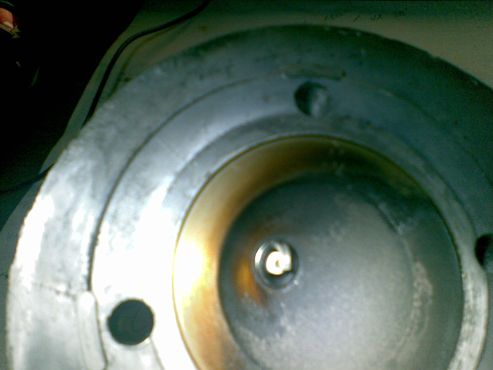

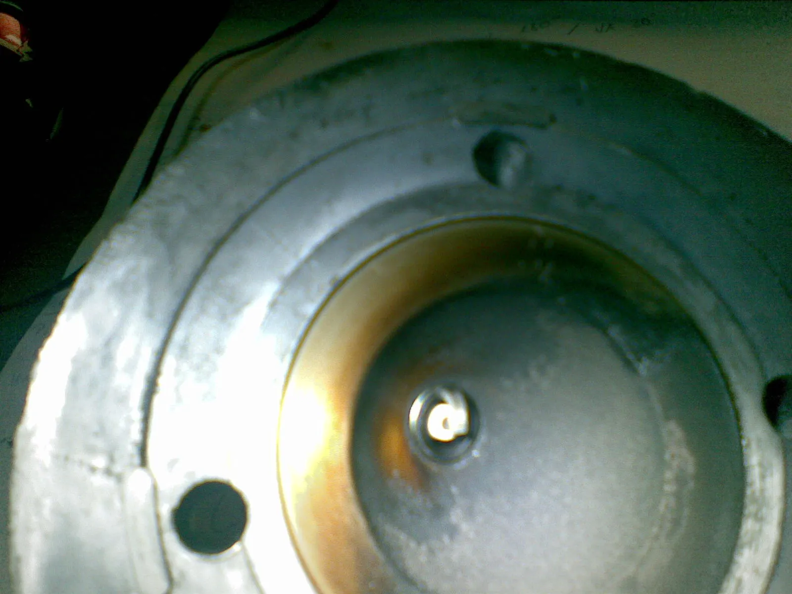

    Ist die Kerze zu weit im Verbrennungsraum? Ist auf einer Seite bündig und ragt an der anderen Seite ca 1mm in den VR.
    Frage nur, da der Vorbesitzer ne kurze Kerze gefahren ist.
    Sry Foto ist nicht allzu gut
    Aso Steuerzeiten waren 180/120 aber habe sowas das erste mal gemacht....also ohne Gewähr
    • October 2, 2010 at 00:52
    Halte ich für unbedenklich, ansonsten halt fürs Gewissen noch einen 2. Ring von einer alten Kerze drunterschnallen.

    • October 4, 2010 at 13:06
    2ter Ring hat die Lösung gebracht...thx
