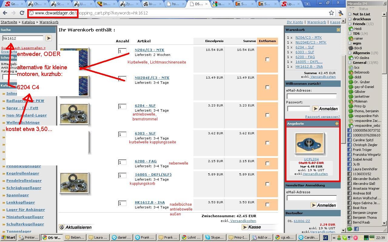

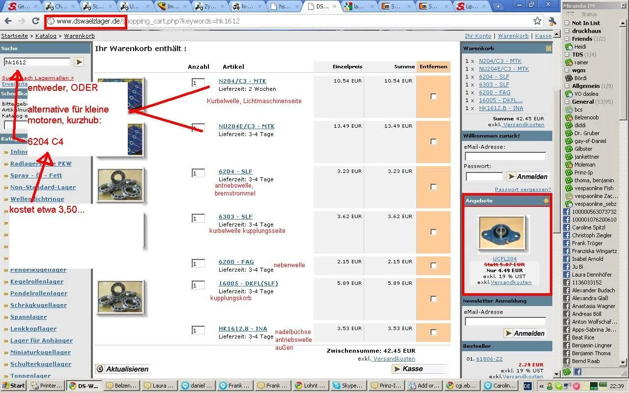

    weil die frage immer immer immer immer wieder kommt, und ich die hoffnung habe, dass wenigstens 50% der forenuser in der lage sind, zu lesen...
    hier der standardlagersatz smallframe(= v50, pk, 50N, 50R, hp4, FL usw usw), mit bildern, selbst für trottel einfachst erklärt, aufgemalt mit preisen usw usw.
    es handelt sich hier um MEINEN favorisierten webshop, mit günstigen preisen, hier nur mit markenlagern. chinalager gibts da auch, die sind sogar BILLIGER, verrückt. was ihr nehmt sei euch überlassen. der nächste, der mich nach lagern für smallframe fragt, den jag ich mit ner antriebswelle um den block!
    edith sagt: chup4 hat die doofheit einiger forenuser unterschätzt: MAN KANN AUF DAS BILD DRAUFKLICKEN UND DANN WIRD DAS SO GROSS, DASS MAN WAS ERKENNT!!!!
    Kurbelwellenlager Lichtmaschinenseitig bei kleinem wie großen konus:
    Standard 6204 C4
    bis 100 kubik problemlos, drüber würd ich ein N oder NU lager nehmen.
    "heavy duty" (also für hohe beanspruchung) N204 (innenring mit lagerrollen, außenring fest (so meist original bei 125ern verbaut.) oder NU204 (außenring mit lagerrollen, innenring fest)welches ihr nehmt, ist scheissegal.
    bei ETS wellen (24/25er stumpf) im normalen motorgehäuse braucht ihr ein 6005 oder NU 1005 und nen speziellen simmerring
    bei ETS wellen in ETS gehäusen, ist das lima lager gleich dem PX lima lager, viel spaß!

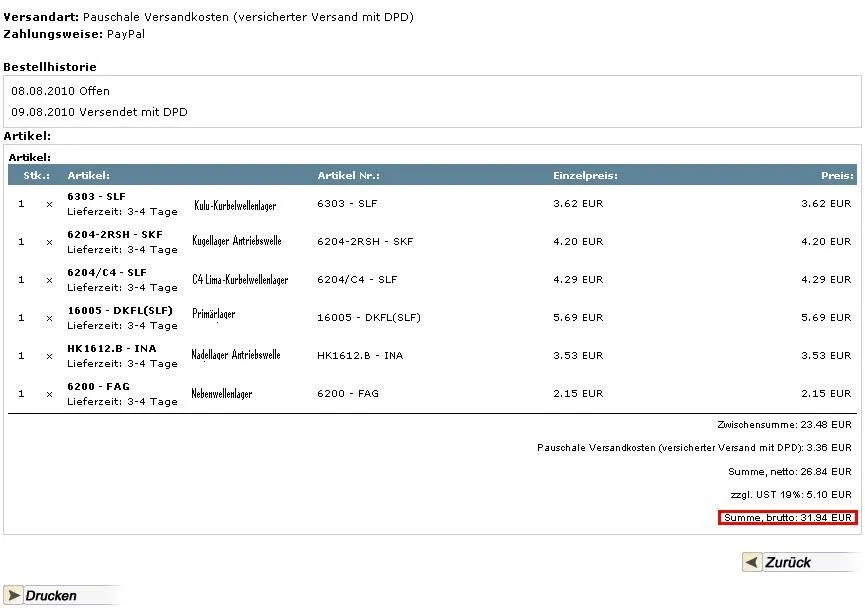

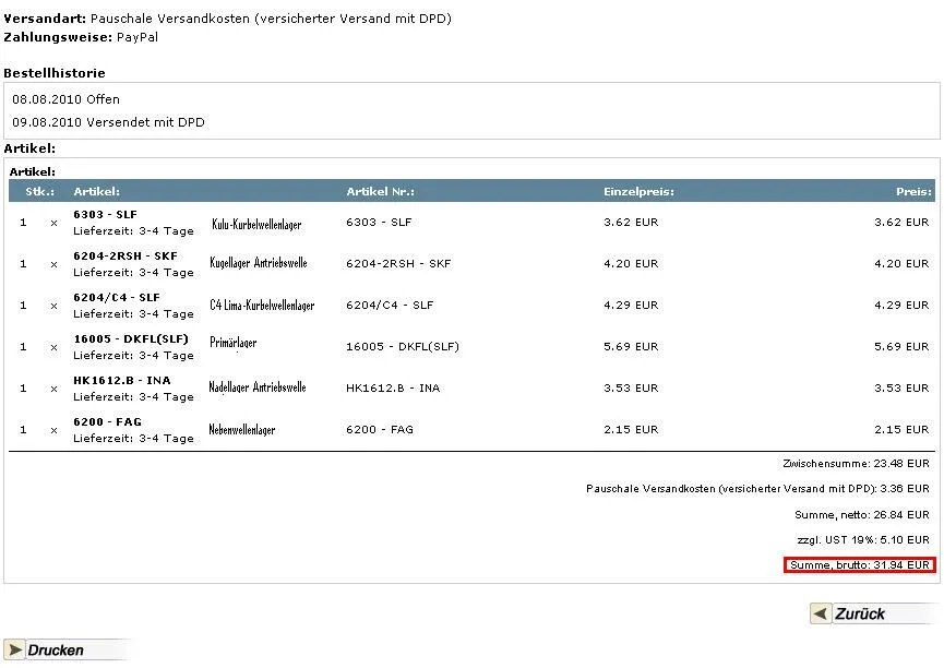

    Hab hier auch bestellt und war total zufrieden. Der Lagersatz im angehängten Bild ist für v50 mit originalkurbellwelle. Alle Lager sind Markenhersteller und somit von höchster Qualität. Das ist der günstigste lagersatz mit Markenlagern für die v50. Lima KuWe Lager mit Lagerluft, alle Lager bis auf das Antriebswellenlager sind offene Lager, Habe auf Empfehlung (chup4) dieses lager geschlossen gewählt da man vor dem Einbau eine Plastikverschlussscheibe wegmachen kann. Vorteil: Das Lager wird von innen ganz normal geschmiert und nach außen lässt es kein bzw. weniger öl durch wenn die bremstrommel abgebaut wird.
    Versand erfolgt sofort nach Zahlungseingang, alles top kann die seite nur empfehlen:
