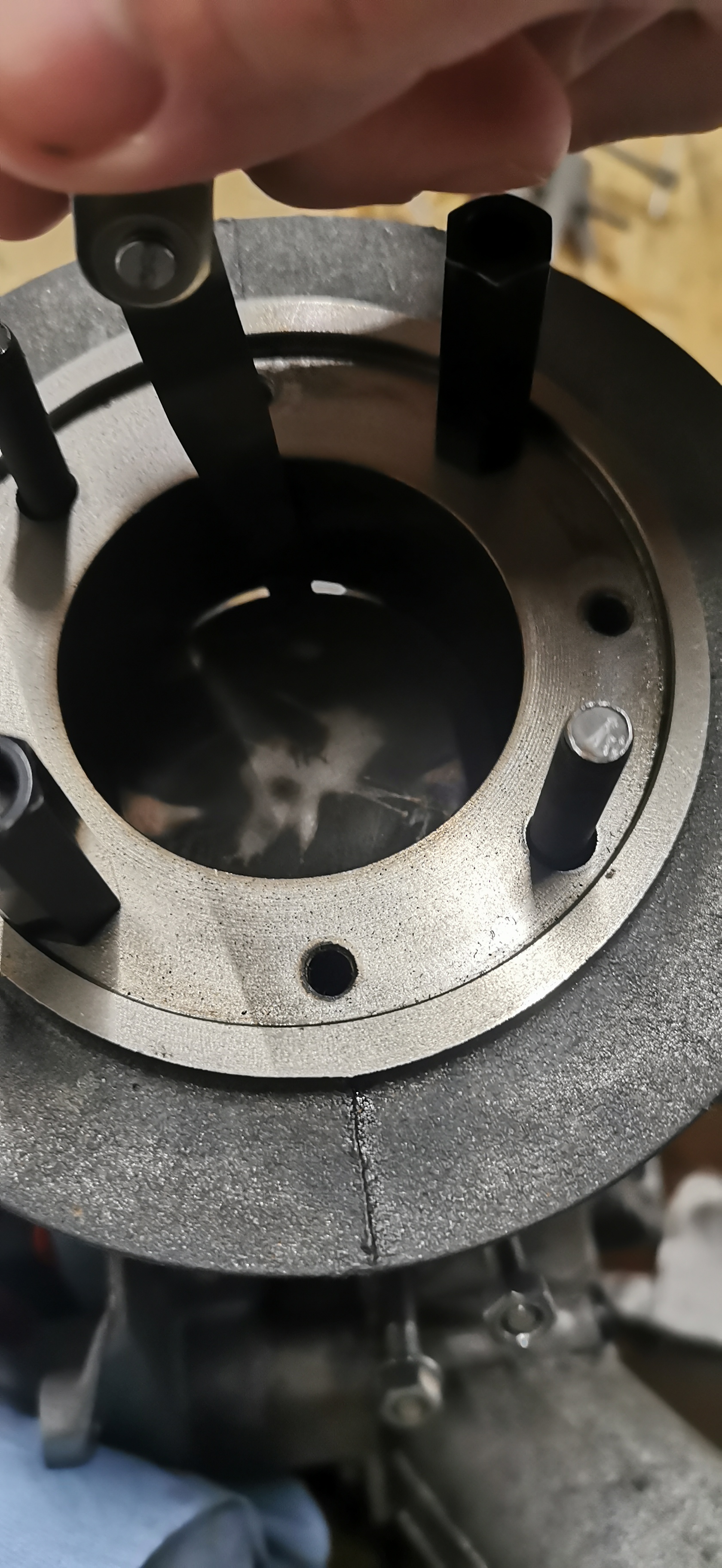

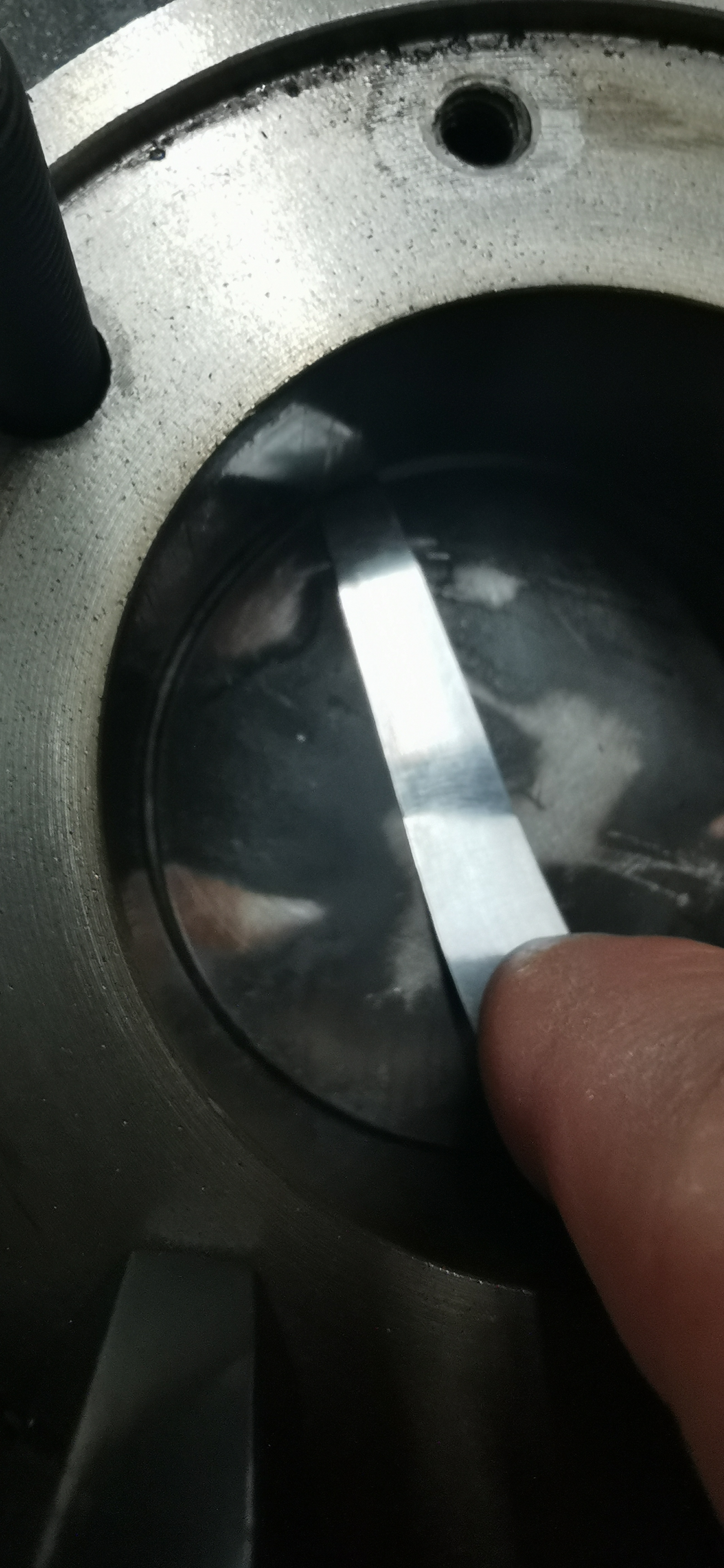

    Hi Leute. Weiß nicht ob ich hier richtig bin. Bin gerade dabei meine steuerzeiten mitder fühlerlehre zu messen. Muss ich senkrecht nach unten oder waagrecht zum kolben messen bis die Lehre klemmt? Danke schon mal

    Waagerecht mit einer 0,5 mm Lehre bis der Kolben " klemmt ".

    Hi. Heißt also bild nr2, rechts?
