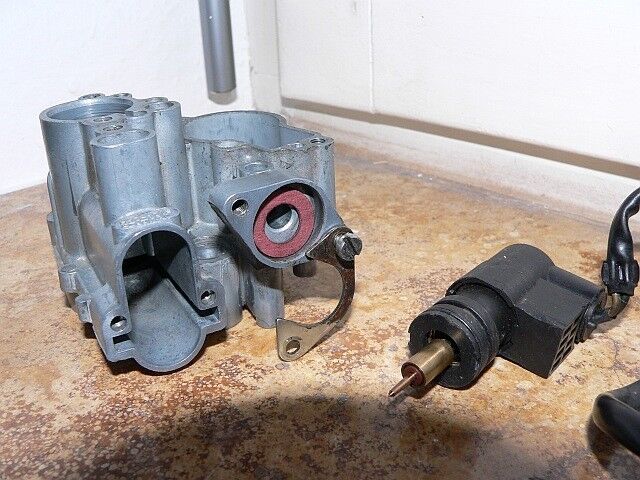

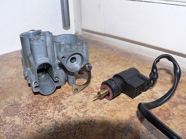

    Hallo Freunde,
    ich habe festgestellt dass der schlechte Kaltstart meiner Cosa auf einen nicht vollständig öffnenden Choke zurückzuführen ist. Mein E-Choke steht im kalten Zustand 12 mm aus dem Gehäuse raus und öffnete daher nicht vollständig. Ich habe daher eine Fiberdichtung aus dem Sanitärhandel darunter gebastelt und jetzt ist der Choke auch offen wenn er kalt ist und schließt trotzdem wenn er warm wird. Heute morgen sprang die Cosa zum ersten Mal seit ich sie habe auch auf den ersten Kick an und das ohne lustige Tricks, wie auf die Seite legen.
    Meine Sorge ist jetzt nur noch ob die Fiberdichtung vielleicht nicht beständig ist gegen Benzindämpfe. Hat da jemand Erfahrungen dazu?
    Gruß, Klaus

    Hallo Kmetti, nur für mich als Dussel. Wo genau setzt du die Unterlegscheibe ein, beim Cosachoke?
    Vielleicht haste je nen Bild.

    • November 2, 2010 at 14:43
    Hallo Freunde,
    beiliegend mal die gewünschten Fotos, wie ich die Fiberdichtung als Unterlegscheibe eingebaut habe.
    Das eine Bild zeigt die Dichtung am Choke, das andere am Vergaser. Natürlich habe ich nur eine Dichtung eingebaut.
    Gruß, Klaus

    Hallo dicker8167,
    wenn du so eine Dichtung als Untrlegscheibe einbauen willst wirst du den Vergaser ausbauen müssen um an die Schrauben zu kommen die den Choke festklemmen. Sei vorsichtig und merk dir genau wie er eingebaut war (Schrauben, Unterlegscheiben, Sprengring). Vergisst man was, kann man sich beim Anziehen der Vergaserschrauben den Motorblock beschädigen. :+4
